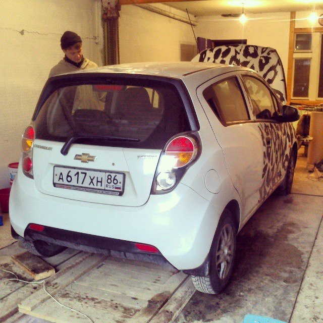

Получили мы его 6 мая, 9-12 мая мы его ставили. Все это делал мой папа сам, я ему, естественно, помогала. Сначала он его внимательно осмотрел, выявил, что у двигателя немного помят поддон и отломлен один пластиковый штыречек сверху на крышке. В целом состояние двигателя очень даже хорошее, на 4+.
Установка двигателя вместе с навесным оборудованием заняла три дня — в первый день мы пытались его воткнуть прямо в капот, ничего не разбирая, к вечеру поняли, что так дело не пойдет, открутили коробку (соединить коробку и движок мешала какая-то финтифлюшка, которая стояла и там, и там, а в собранном состоянии ее не было видно), собрали все на полу в гараже, а следующие два дня вставляли все обратно и устанавливали навесное оборудование.
Завелся двигатель с первого разу! Правда напугал нас сильно — начал работать на максимальных оборотах, папа потом подрегулировал, все стало хорошо))) В этот же день поехать на нем не удалось, проваливалась педаль газа и обратно не отщелкивалась, то есть я могла, надавив на него, разогнаться и не остановиться, рисковать не стала. Приехали на следующий день и все наладили.

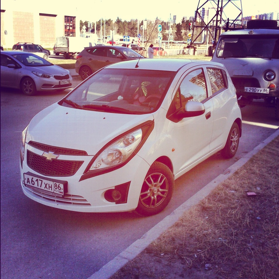

Попутно поменяли масло в коробке, передние тормозные диски и отклеили пятна. Да-да, Спаржуля больше не снежный барс)))) Теперь меня можно узнать только по стрелкам на "глазах" и бирюзовым дискам (на фото еще зимняя резина).

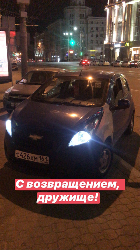

Итак, папа-герой, я-счастлива, Спаржуля — на ходу))) Всем от нас большой привет! На очереди ходовая — стойки, граната что-то похрустывает, и подшипник что-то попискивает, задние тормоза. Главное — не затягивать!))
