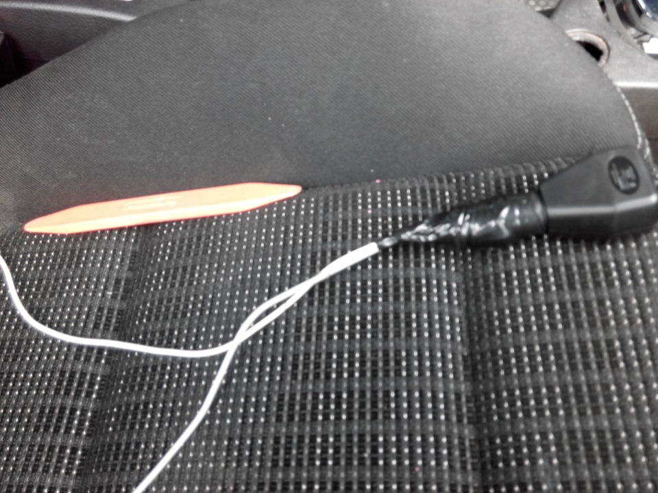

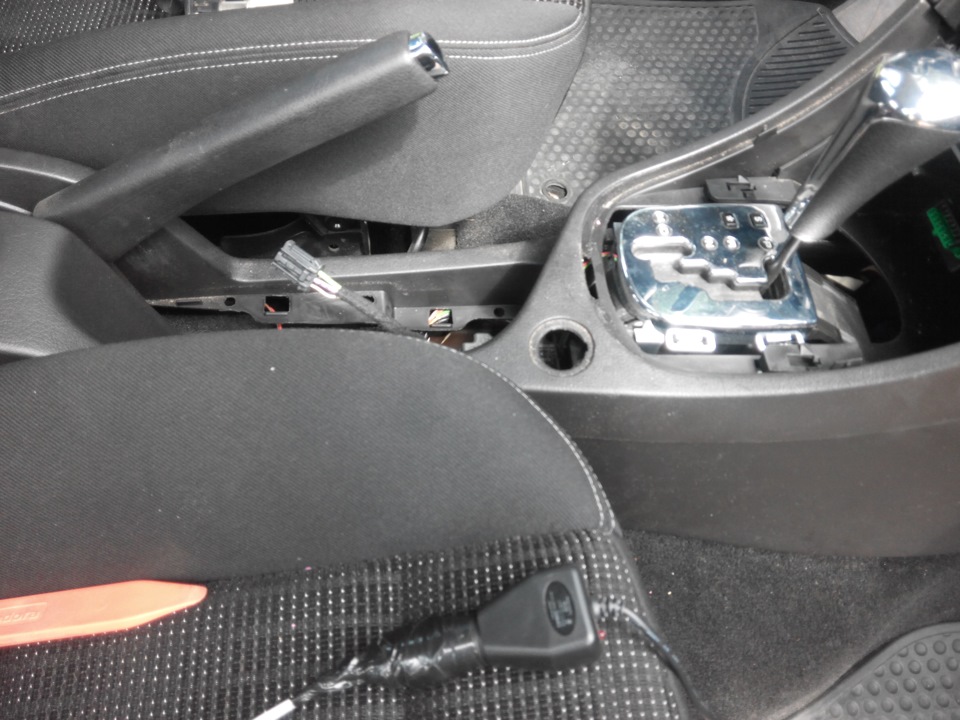

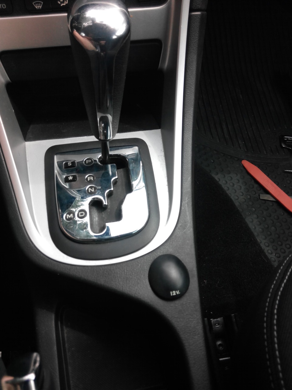

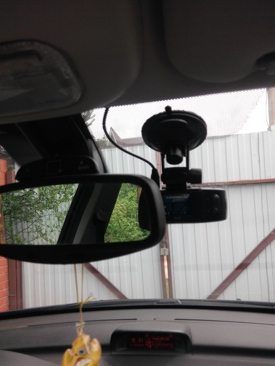

Решил убрать блок питания видеорегистратора, заодно освободить розетку для зарядного устройства. На пежо-307 розетка всего одна, и постоянно держать в ней включенным блок питания видеорегистратора это на мой взгляд роскошь. Но и без него тоже плохо. Поэтому, подключил его параллельно к розетке. Схема самая простая, к блоку питания припаиваем два провода (подключать устройство "напрямую" нельзя, сожжем регистратор так как у него питание 5,6V), провода при помощи скрутки/пайки/опрессовки/соединителей подключаем параллельно к розетке прикуривателя. Провода, и сам блок питания убираем в короб консоли. Теперь ни чего не мешает, не болтается. Регистратор включается при включении зажигания и запуске двигателя, включается при выключении двигателя и зажигания, розетка +12V теперь полностью свободна для подключения любого устройства или гаджета.

Тоже неплохо, но чаще в потолочную лампу встраивают usb, а уже там проводком.
Мне так проще было сделать
