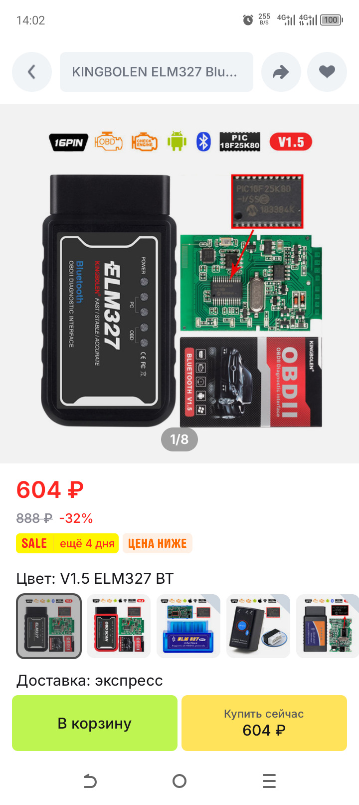

Адаптер elm327 bt v1.5 нормальный надо, на чипе PIC18F25K80, не микро корпус. а не самый дешман.
У меня как на скрине работают без проблем с приложением андроид Motordata.
В России такие от 1300р примерно будут стоить (магазин без залипухи в России, elm327 называется, если что)
Спасибо за ответ, нашел у друга ЕЛМку проводную на чипе СН-340. Надо бы попробовать.

Этот ещё покупал, работает как на другом скрине одинаково. оба вроде из магазина Кингболен брал на али
