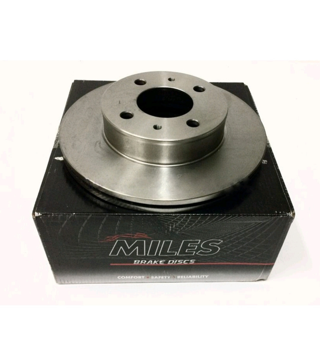

А диски miles И колодки hi-q как вообще?3 год на них езжу
Год откатался полет нормальный. комплект дисков и колодок как у вас.

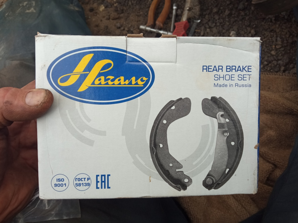

А сзади колодки "начало" и барабаны AMD
Я задние колодки менял очень давно, после последнего ТО были в идеале, хотя в сарае лежат новые. Miles новый китай, кое-что брал от них, все в норме, но на серьезные узлы не решался ставить. Тормозные диски мне кажется можно брать практически любые, в данном случае сложнее сделать плохо, чем хорошо) А колодки sangsin сам такие поставил, отзывы в большинстве положительные, у меня нареканий нет.
