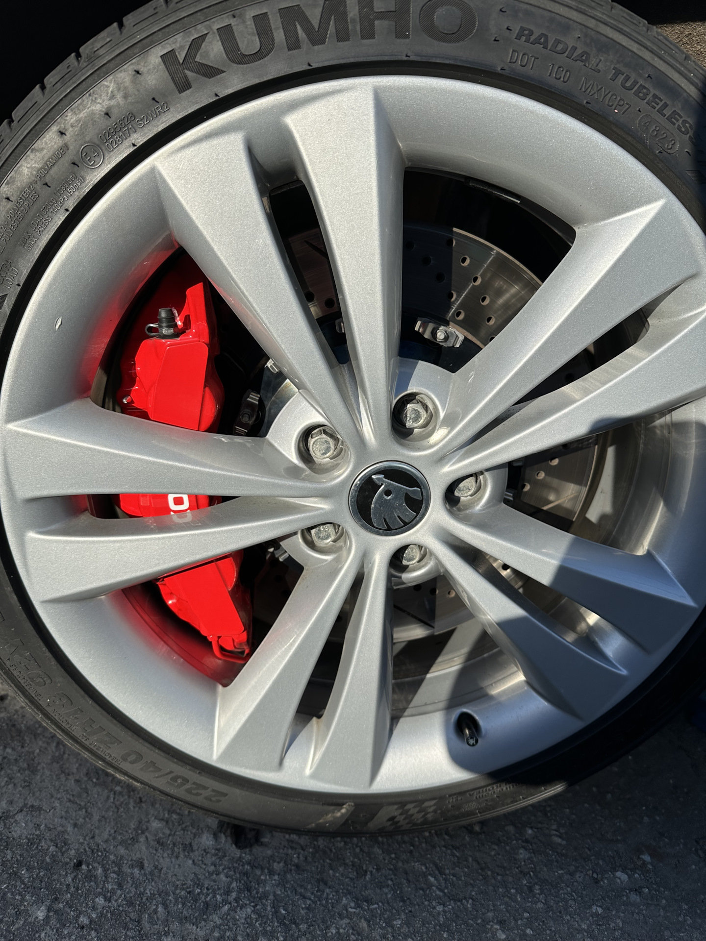

Всем привет! Хочу поделиться информацией о передних тормозах «Brembo 6pot 355x32». Приобретал их новыми и ожидание составило около месяца.
Установка оказалась несложной, без каких-либо заморочек. Вместе с тормозами был установлен новый блок ABC/ESP 1K0907379CC. Кто разбирается в данной теме, то уже поняли для чего необходим данный блок. Нужен он для определенных целей, но не будем забегать вперед.
Хочу выразить отдельную благодарность Tukila71 за помощь в прокачке всей системы и адаптации блока ABC. Безусловно нам очень помог Vagcom Вася -всеми любимый диагност.
Тормоза «Brembo 6pot 355x32» просто «пушка». Они значительно лучше моих старых тормозов.С 345мм и одним поршнем 60мм. Просто небо и земля! Про сток я вообще молчу как вы на сток тормозах караетесь.
Подбирал тормоза под 18-дюймовый диск, так как меньше уже не поставить. Мне нечего бояться, ведь у меня уже есть лето на 18 и зима тоже на 18. Осталось только купить запасное колесо.
Кстати, я померил 18-дюймовое колесо с резиной 225/40, и оно идеально вошло вместо запаски.

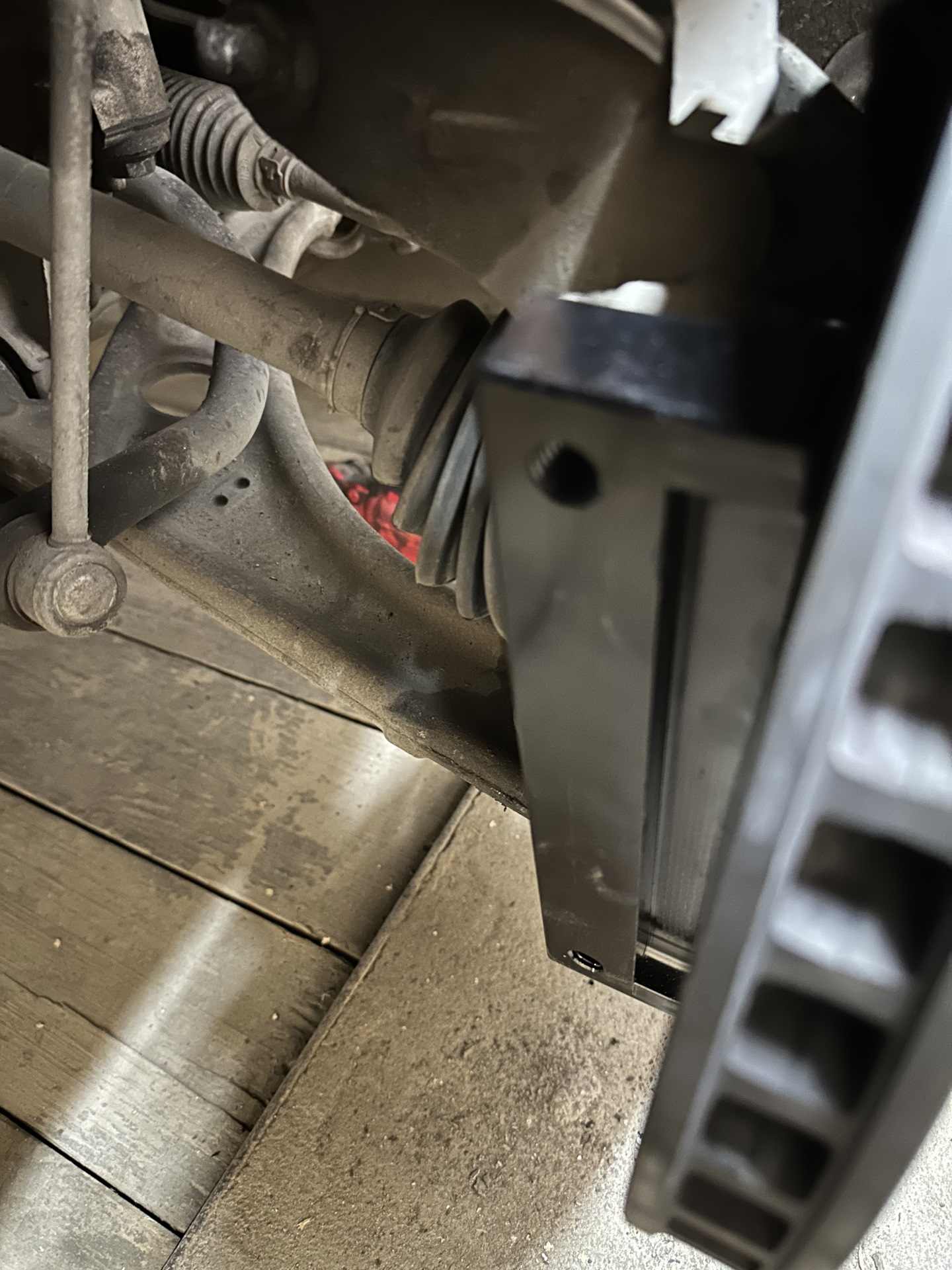

Проставки на сколько мм.ставил? У меня на этих дисках стояли перед 16мм, зад-14мм.Покупал проставки 20 мм.и прокачивал у токаря.Нептуны оставил на зиму, на лето взял новые диски, тоже 18 с вылетом ЕТ38.Влезли без проставок
У меня проставки стоят 20 мм.

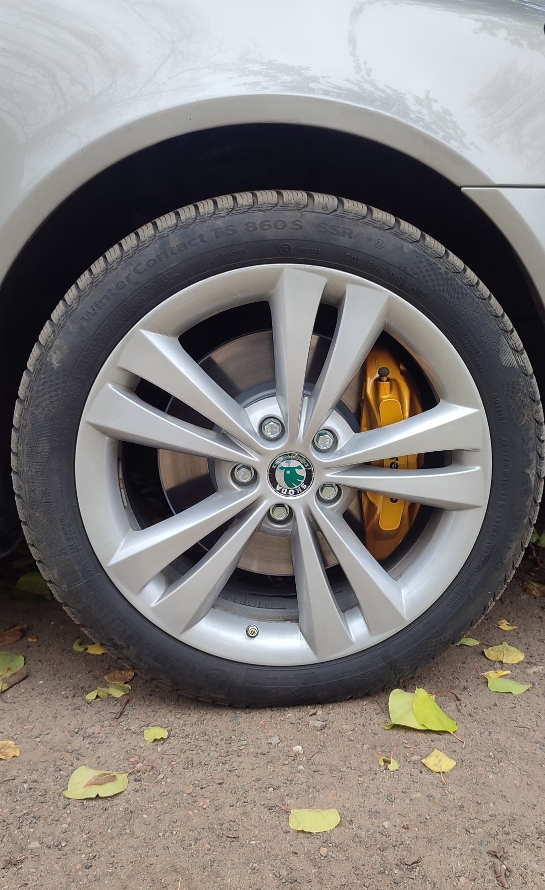

А вот мои. Скоро установим.
Супер 👍
Поздравляю 👍.
Спасибо 😉🤝

Вот это жир! Поздравляю с таким важным апгрейдом! Диск и суппорт выглядят бомбезно! Потом скинь фото на чистых колесах, ещё раз полюбуюсь.
Тяжелый комплект тормозов получился?
Да не особо тяжелые только тормозные диски. Фото дополню чуть попозже спасибо за хороший отзыв 🤝
А гтц вывозит?
Вроде вывозит.

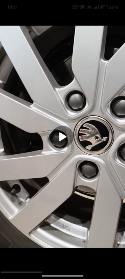

Не думал колпачки одеть на болты?
321 601 173 A Z37. У меня такие стоят.
У меня есть просто не успел одеть вот только что переобулся
