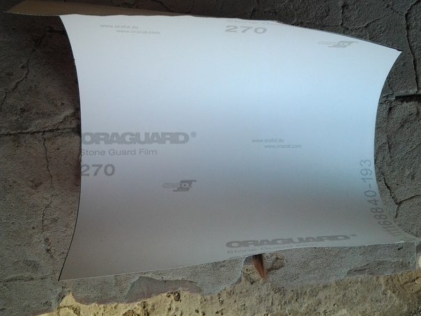

По опыту после езды на ваз 2112 понял что эти места надо сразу закрыть от воздействия внешней среды, чтобы не отбило краску и не появилась ржавчина. Использовал анти гравийную пленку ORAGUARD Guard Stone Film 270
На самом деле Oraguard270 это вообще не антигравийная пленка, это винил… она для защиты напечатанного изображения (рекламы). Есть Oraguard283 вот это антигравийная, она 150 микрон, но уже с полиуретана. Проверял на практике с пневматики, винил прострелил, а полиуретан нет.
