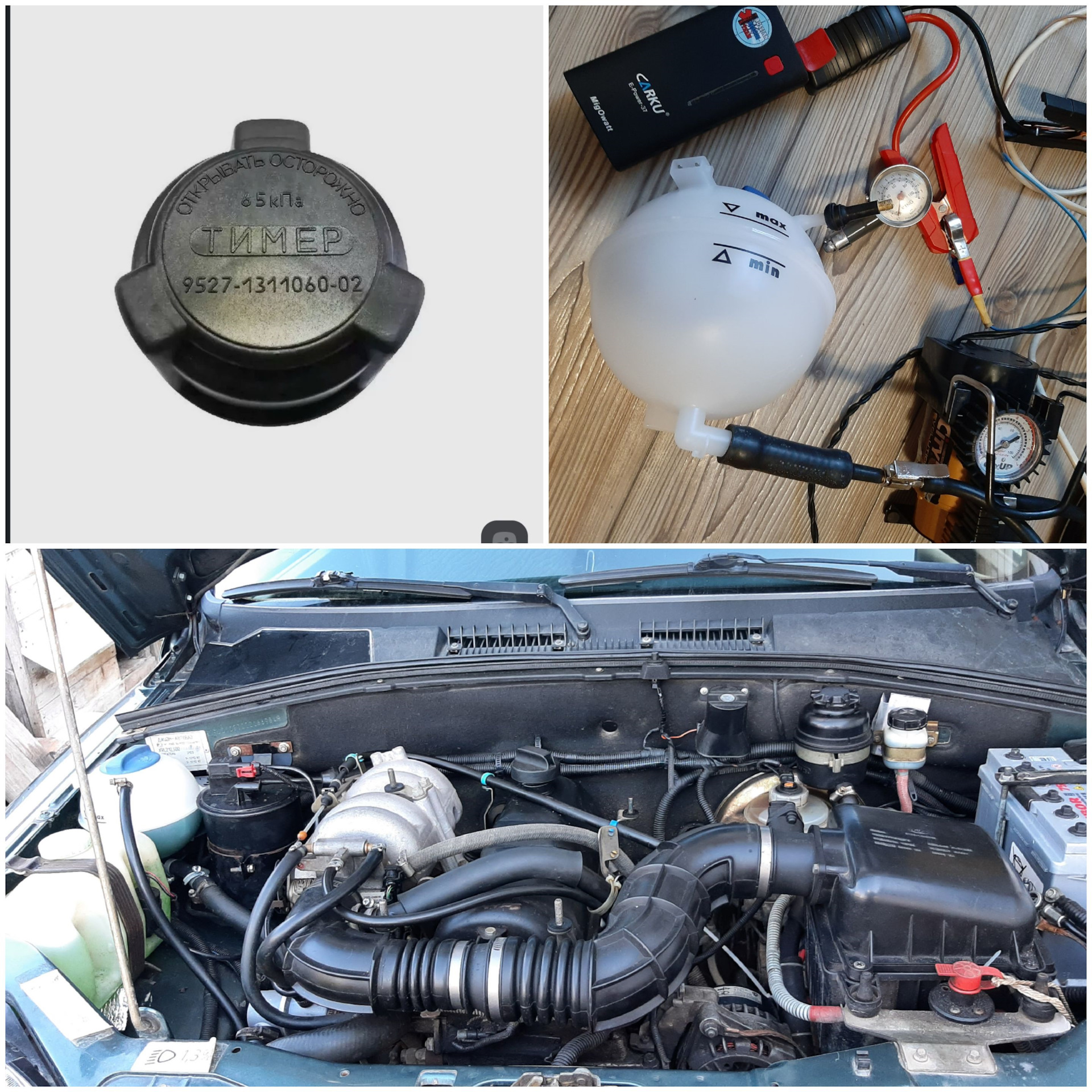

Так как на улице снега уже нет, решил переобуть, тем более, что со следующей недели плюс будет круглосуточно. Так же заметил, что расширительный бачек имеет трещину у крышки, заменил на какой то толстый усиленный.
Усиленный так же рванет. Крышка забивается и не срабатывает клапан в ней. Как уже написали Вам, поставьте ваг бачек и забудьте о проблеме. Но надо подрезать пружинку, иначе выдавит радиатор печки.
А я всю зиму проездил с крышкой без пружинок, да ещё и два отверстия просверлил, ничего не вылевается, ну так, немного. Сейчас у нас здесь ещё холодно, как будет тепло, видно будет, менять крышку, или нет. Многие люди без пружин годами ездят. У меня машина года полтора, но подозреваю, что бачок родной.
18 лет родной бачёк с крышкой отстоял, засырил, еле нашёл микротрещину на дне по шву и то под давлением, менял крышку на камазовскую Тимер 0.65. Сразу заменил на уже подготовленный бачек VAG. Пружинку подрезал, срабатывает на 0.8
