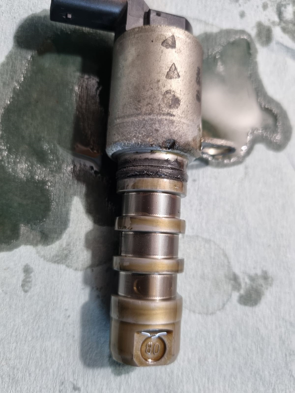

Все таки, я их почистил, поменял резинки — Elring 174.080. До чистки:
После чистки
Есть ли изменения? Не пойму пока.
Заранее спасибо за любые советы!

почистил соленоиды, заменил резинки. по VCDS есть проблемы дальше:
актические фазы не достигают заданных значений.
Смещение фаз превышает норму.
