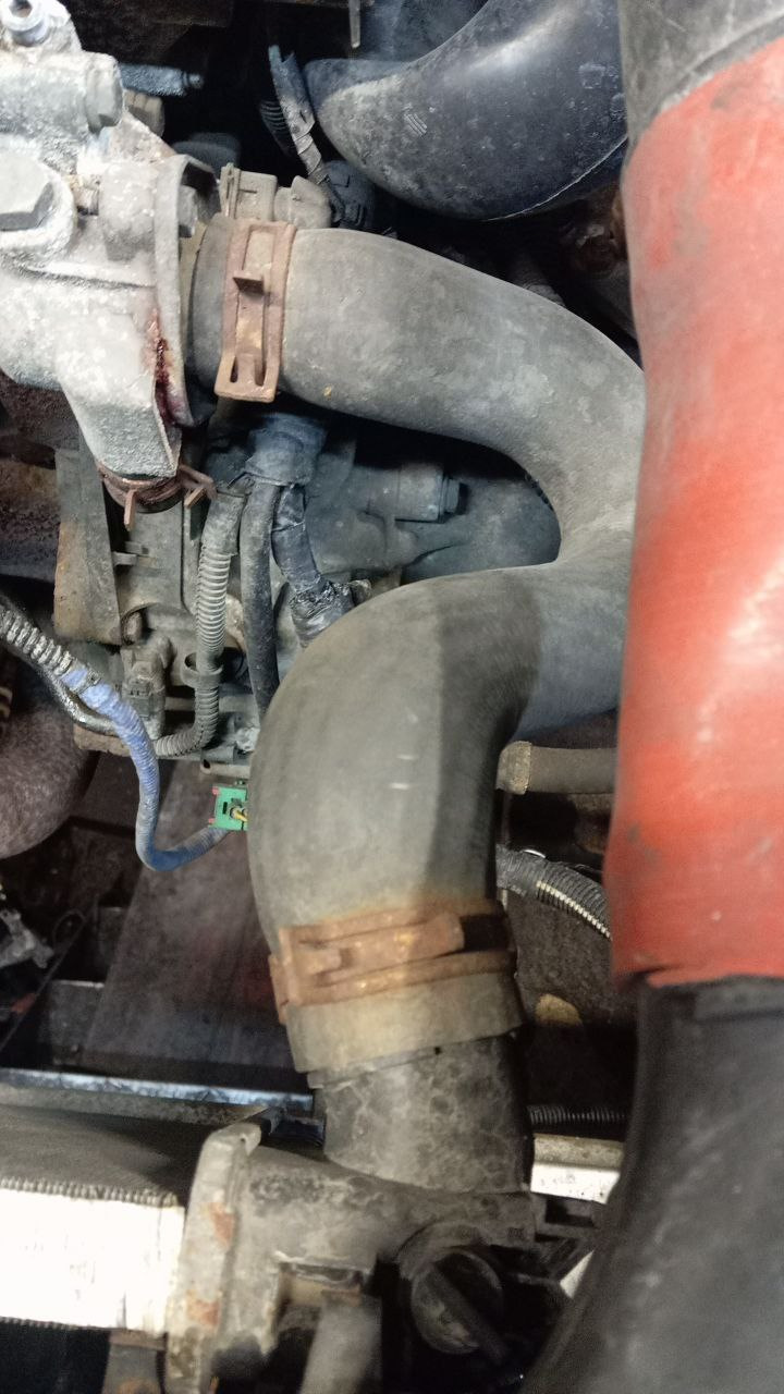

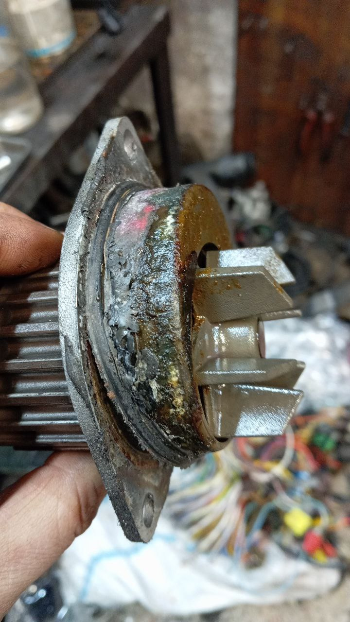

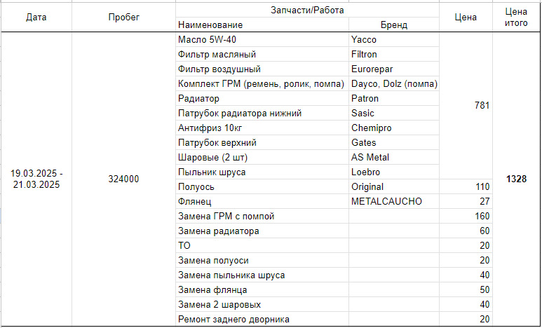

Так вот о ТО. Когда машина загонялась к Сергею, изначальный фронт работ выглядел так: стандартное ТО (масла + фильтра), комплект ГРМ, задний дворник (контакта щётки со стеклом не было вообще) и замена радиатора с патрубком (нижним). Отмечу, что мой радиатор "закончился" примерно за 1 год и 2 месяца (из него начал сочиться антифриз). Если что, радиатор фирмы "NRF". Дополнением ко всему была моя просьба Сергею глянуть подвеску на предмет наличия того, что "завтра отвалится".

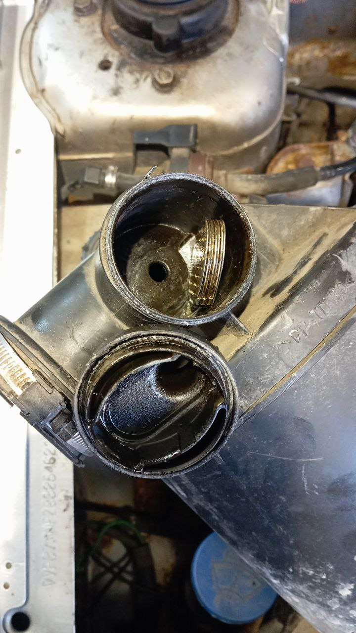

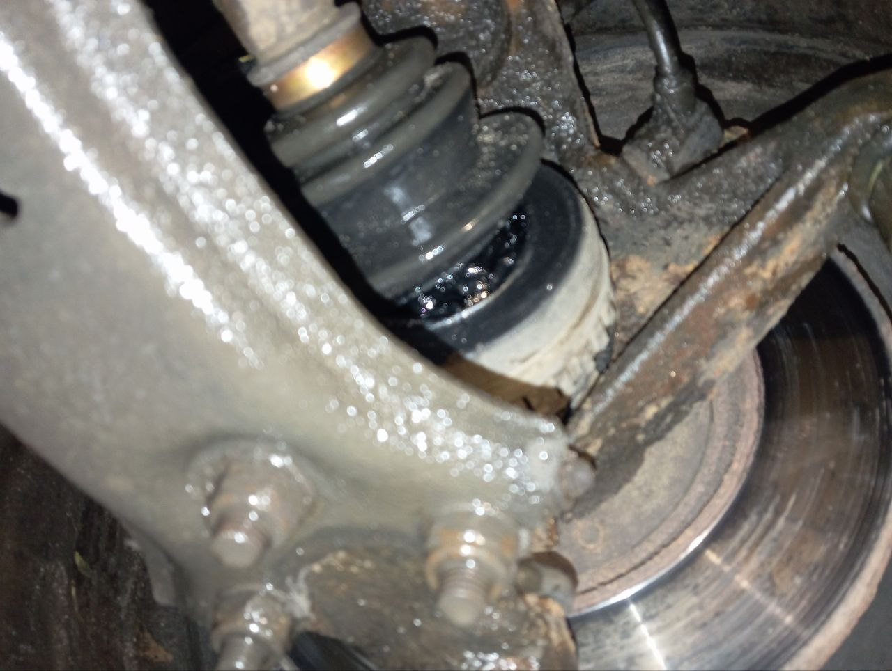

Как это обычно и бывает, фактические работы отличаются от запланированных в сторону увеличения, так как в процессе вылазят ещё всякие разные "бонусы". Среди таких бонусов у меня были обе шаровые опоры, пыльник полуоси, патрубок радиатора (ещё один, сверху), какой-то фланец с задней стороны движка, откуда сочился антифриз. По словам Сергея, этот фланец попил немало его крови… По итогу он раз 5 сливал антифриз из всей системы…

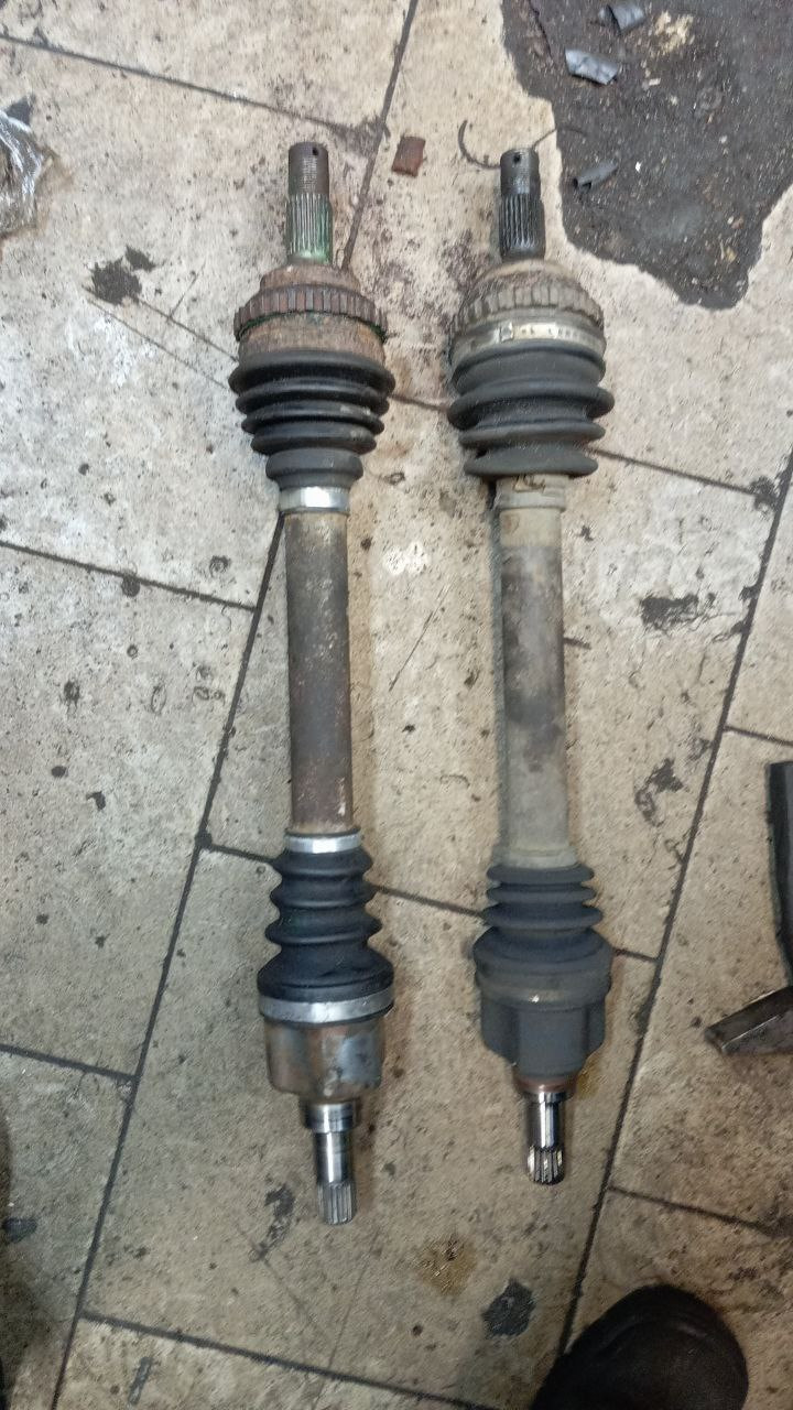

Ещё в процессе обсуждалась замена левой полуоси, так как при разгоне у меня были вибрации. У неё, кстати, был уже большой люфт. Но цена на новую запчасть была немаленькой…а финансовые возможности весьма сжаты. Было принято решение пока её не менять, ибо супер критического в ней ничего не было. Однако мне сильно повезло: Сергей на разборке нашёл оригинальную полуось в хорошем состоянии по хорошей цене. В итоге полуось тоже меняем.
Ещё были замечания по рулевой рейке: на безопасность не влияет, но может постукивать. Ввиду тех же ограниченных финансовых возможностей, пока не трогаем. Было ещё обнаружено, что маслоотделитель покинул своё место и болтался где-то. Это тоже было исправлено.
Ещё прикол в том, что у меня (скорее всего) неправильно стояли метки в ГРМ, но при этом мотор работал всё так же ровно. После правильного выставления меток, были сразу заметны изменения: во-первых, есть ощущение, что машина стала ехать лучше, во-вторых, у меня погас чек, который горел практически всё время до этого, в-третьих, выхлоп перестал так сильно вонять (вроде как это был запах богатой смеси, но ручаться не стану). Чек этот, кстати, был по лямбде, однако при диагностике явную какую-то ошибку мы не могли определить. На данный момент (пока он погас) сошлись на том, что, ввиду правильно выставленных меток ГРМ, немного скорректировалась смесь, и лямбду начало всё устраивать. Замена полуоси решила вопрос с вибрациями на разгоне, замена шаровых убрала почти все стуки в подвеске. Вопрос с дворником тоже решён (причём в процессе не вылезло никаких неприятностей). Сейчас вот пару дней катаюсь, доволен как слон.

P.S.2 Табличка с ценами на запчасти и работы.
