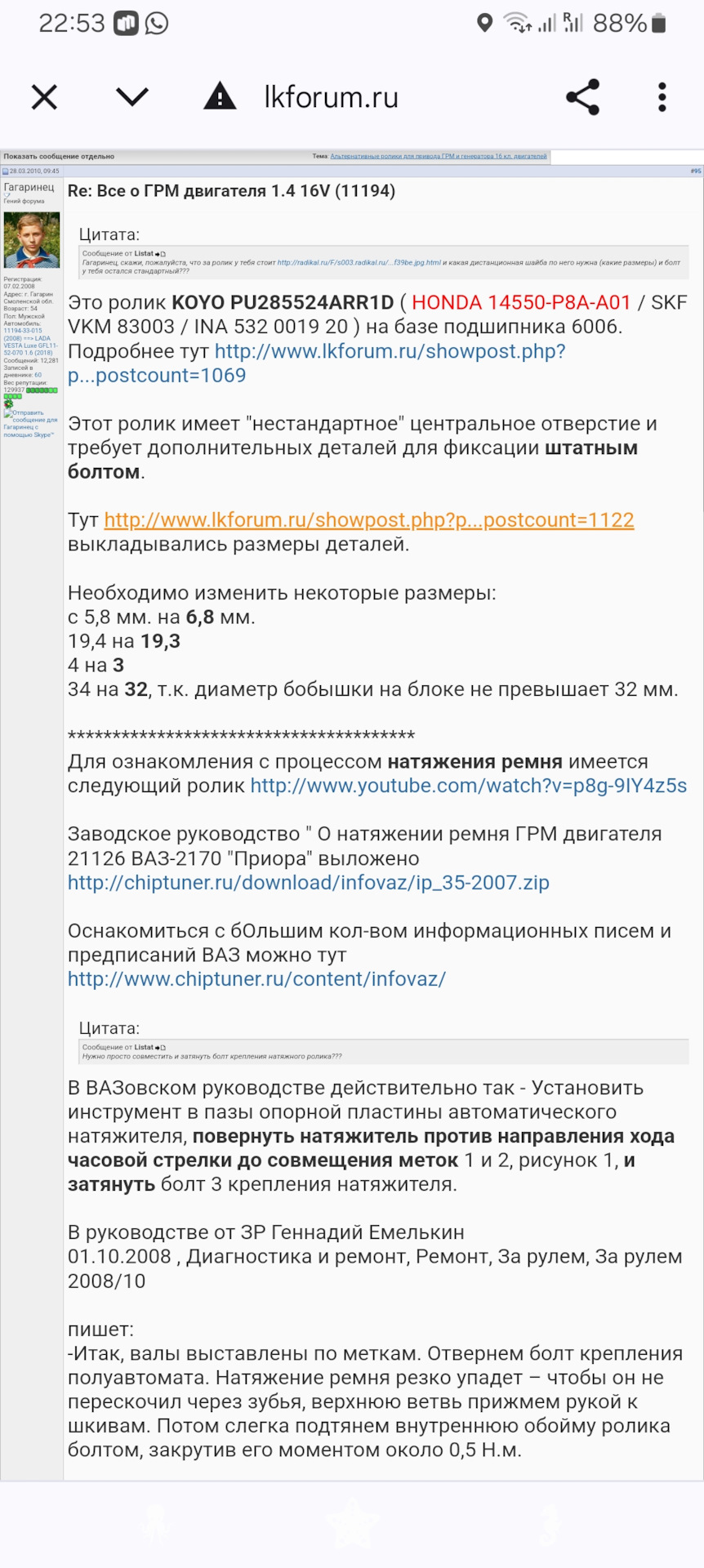

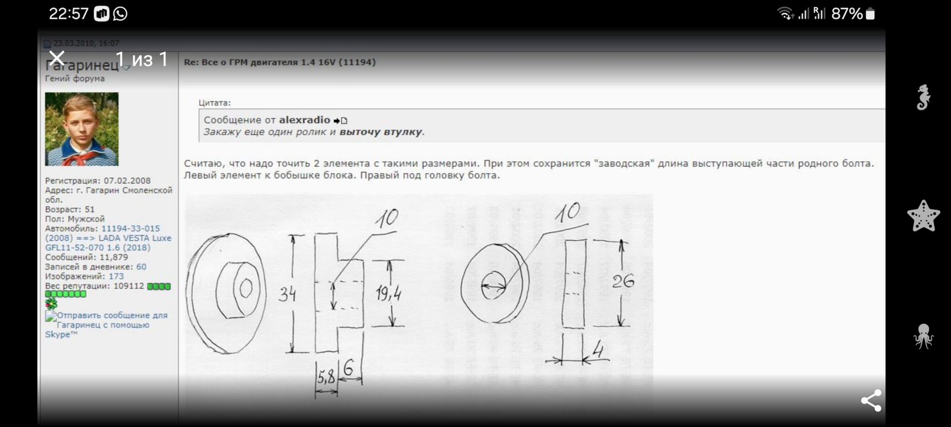

Я это понял! Только ролик, установленный вами — больше по диаметру… По мне — это не особо правильно. Koyo PU285524ARR1D — полностью идентичен родному, только двухрядный и надёжный! Поэтому пал выбор на него. Токарю отдал 500 руб. За изготовление проставок. Всё встало как оригинал!:)
Ну, если просто ставить ролик как есть большего диаметра, тогда несколько уплывают фазы ГРМ, но если оное совместить с перенастройкой перекрытий, то без разницы.
Автор проекта — Гагаринец (Gagarinec)! Спасибо ему за чертежи
Ага, я и сам на наработки gagarinec нередко опираюсь.
Koyo PU285524ARR1D — такой обходной ролик стоит. Как родной. Токарные работы необходимы.

Спасибо, но на практике выходит так, что лучше Б/У сток, чем новодельный кетай, который тупо не налазит…
Ролик от Hyundai встаёт без шайб
