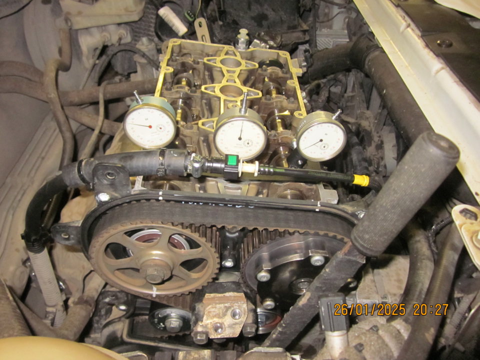

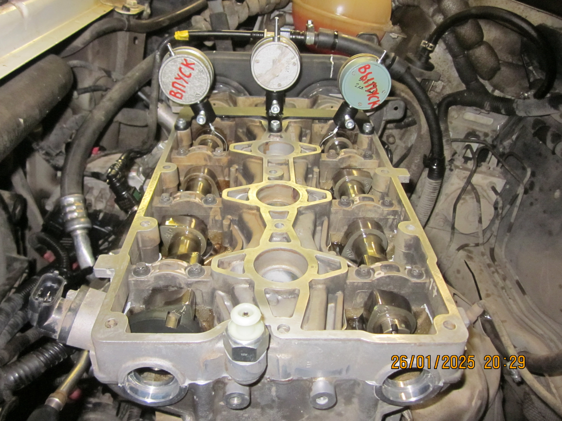

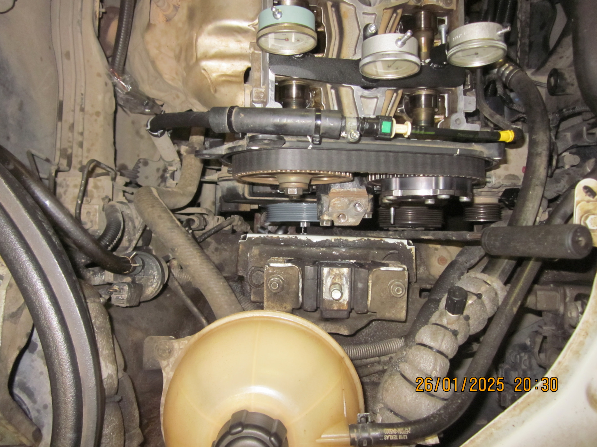

В рамках работ по замене гидрокомпенсаторов было необходимо настроить фазы ГРМ, в т.ч. и по той причине, что паразитный ролик KOYO PU355816RR9D имеет диметр на 2,5мм больше чем стоковый.
Разумеется было бы не интересно настроить перекрытия в сток. На этот раз решил наоборот зажать перекрытия.
Напомню цифры.
Сток:
Выпуск = 0,27; Впуск = 0,02.
Stage-1 (при капиталке): www.drive2.ru/l/671006933615905277/
Выпуск = 0,41; Впуск = 0,44 — загорелся чек, ошибка Р0011.
Stage-2 (при перенастройке): www.drive2.ru/l/674942085731738882/
Выпуск = 0,23; Впуск = 0,17.
Stage-3 (при замене гидрокомпенсаторов):
Выпуск = 0,14; Впуск = 0,00 — загорелся чек, Р0012.
Несмотря на то, что относительно стока перекрытие на впуске убавилось буквально на 0,02мм, ЭБУ уже увидел положение распредвала как слишком позднее. Есть предположение, что с завода фазы стояли уже на краю допуска. Ну да ладно, даже с горящим чеком авто работает весьма ровно и стабильно, при этой ошибке и фазорегулирование сохраняется (проверяли с nnstepan ). Временно поезжу как есть, но при случае заеду ещё раз к nnstepan : chelyaba79 поправил под меня прошивку, посмотрим будет ли на ней гореть чек или нет.
P.S. За информационную и техническую поддержку в очередной раз объявляю благодарность nnstepan и chelyaba79 !

Чтобы подкорректировать фазы ГРМ можно приобрести индикаторную планку, вроде подходит от ВАЗ2112 + 3 индикатора часового типа. А вот без фиксаторов распредвалов я научился обходиться. Просто делаю несколько прогонов, при необходимости корректирую перекрытия дополнительно.
