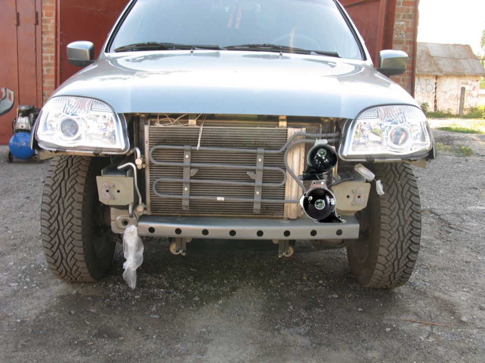

Ну что наконец пришло тепло и возможность поставить давно купленный бодрый армянский сигнал. Долго думал над местом установки и самым доступным и надежным, в итоге поставил в нишу за передним подкрылком в котором даже сверлить ничего не пришлось. Провода конечно же как положено в защитную гофру. Результатом очень доволен. Теперь не стыдно нажимать на сигнал и уверен реакция окружающих на него будет совсем другая.

Блин вот помучался с бампером. Я как-то снимал, особенно крепление возле фары жесть.
Да первый раз снимал не быстро чтобы понять куда ставить и для примерки, а во второй уже как по маслу) да там заморочка с ресницей под фарой, пока уши бампера не скинешь не открутишь их

Батя на Районе, они тоже сначала на адсорбере были закреплены, а по осени когда кап ремонт ДВС делал, удобно было подлезть, установил их на стальной планке друг над другом с лева у радиатора👍🏻
Фото нет? Просто если я правильно понял там места очень мало
Фотошопом покажу как сделано схематично, места в том то и дело, там действительно нет ваще, всё прям в притык, вырезал длинную планку почти в размер радиатора, крепил на неё сигналы и саму планку! Их даже не видать этих сигналов щас!
Основательно заморочился

Сверлить не пришлось, два волговских встают через пластину отлично
ТОже под бампер поставил, однако зря, сам себе сигналишь, хочу переделать. Вторая причина — попадает вода при езде в брод
Там единственное подходящее место, а что касается брода то в принципе нет места куда бы поставить чтобы вода не попала в сигнал
На рамку радиатора ближе к воздушному фильтру
Мне показалось там совсем мало места
На верхней планке где корпус фильтра крепится
Я вот думаю между армянским и батя на районе ) спасибо, за готовое решение с местом . Как звук не теряется за бампером ?
