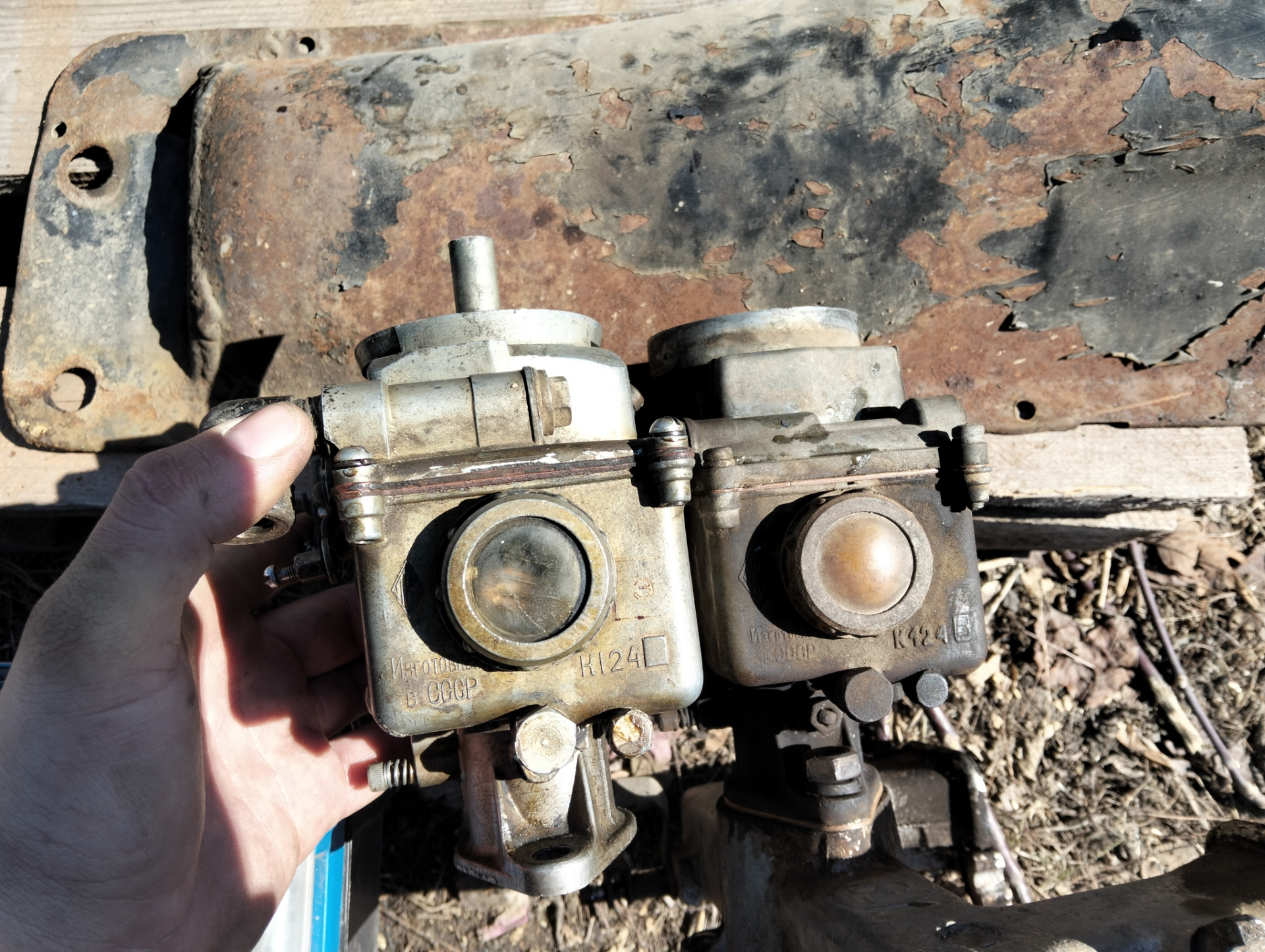

Далее стал разбирать карбюратор для замены прлкладок, и увидел что передний луч(остриё) где притягивается болт было посажено на холодную сварку…
Иии конечно же при разборе эта конструкция не выдержала и отвалилась…
Посмотрю есть ли у меня чт то на замену этой верхней части карбюратора, но и не думаю что оно мне особо надо, так как у меня оказывается стоял УАЗовский карбюратор 124В от 451 УАЗа(змз-451).
С одной стороны мне нравилось как Волга на нём ехала(хотя не то что ехала, а прям валила).😁
Может и восстановлю его.
Ну, а раз уж начал разбирать, заглянул в него ддя понимания конструктива.
Да, поплавковая камера была с приличным осадком метала на дне, почистил, промыл, поставил прокладки и собрал всё обратно.
А ставить решил чистогановый 124 карбюратоо что мне прислал по мелкому бартеру Lexsandrich, спасибо тебе огромное, очень своевременно выручил получается))).

А пока вот фото подкапотки и некоторых открашеных в ней элементов:

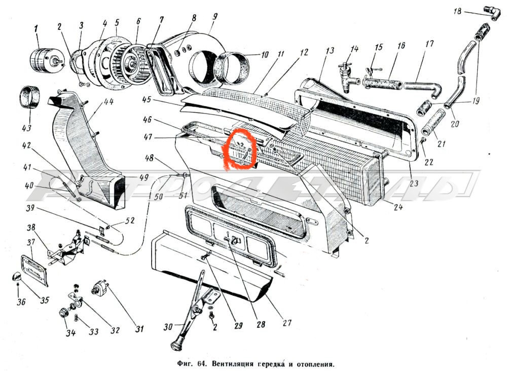

прокладка под крышку кожуха вентиляции состоит из двух частей.
Нижний горизонтальный участок не достает до большой части, оставляя сток для попавшей внутрь воды.
Смотрел смотрел и не понял как у вас.
Часто ставят цельную и внутри самостоятельно прогниваются отверстия для стока…
Самопальная из ленолиума была целиковая, я сделал аналогичную. В целом, она немного кривоватая, не раз варенная(видимо подгнивала) так что там есть место для стока воды.)))

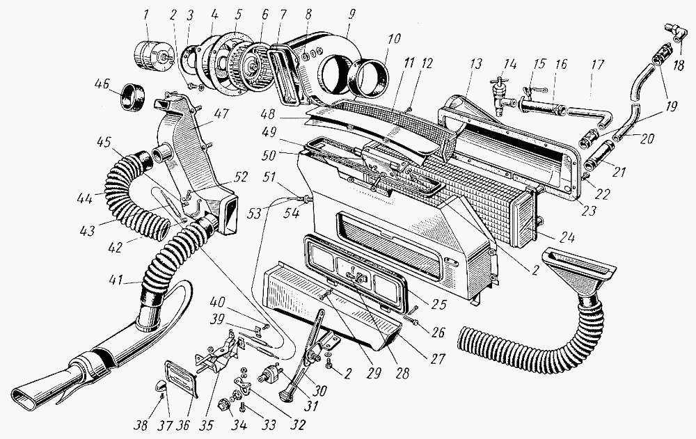

тут чуть по другому нарисовано. Если увеличить видно один прорез.
В более старом каталоге было два? Нашел только с одним. Не привиделось же мне? :)
Каталог на двойку
www.drive2.ru/l/700432338…age=0#a700454603786813900
Ага… Вон какая прорезь, понял)) нет, таких не делал. Думаю подраскручу пару болтов снизу и подставлю туды абы какую трубку из цветмета(из ненужных патрубков), дабы сделать эдакий слив, кой он нужëн.))

Внутреннюю часть корыта, которая крепится шпилькой к кузову никак не могу найти.
И кронштейны под ось лючка тоже срезали, ироды
MrCarsenberg
на моей стояла цельная самодельная. В углах короб проржавел…
eugenese
Каталог на двойку
Я вот вижк что ручка n°30 приводит в движение заслонку 25, а как они синхронизированны с заслонкой 48 — не понятно. Нет у меня некоторых деталей с покупки…
никак.
Лючок 48 приводится отдельной рукояткой, которая слева на торпедо в паре с другой рукояткой 35,36 и 51, который проходит через короб к приводу лючка.
Аа, нифига)))) не подумал бы что он воздухопритоком открывается (хотя это и логично)🤣. Лааадно, будем посмотреть что там с их тросами, так как ручки у меня эти есть, но видимо где-то что-то оборвало…
а как по другому назвать, если не воздухоприток! :)
