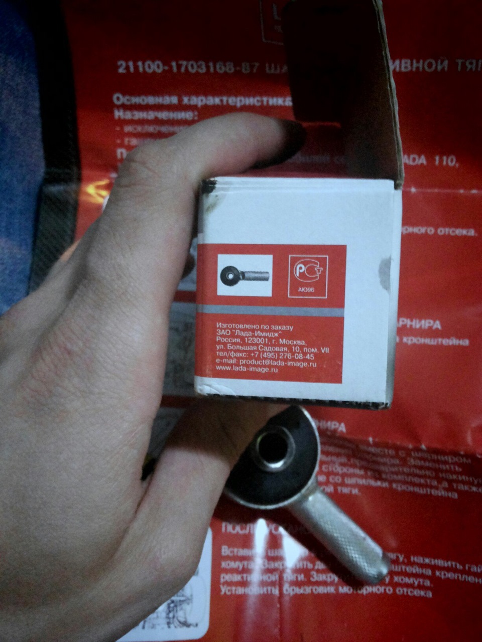

И так в руки попал Шарнир реактивной тяги КПП от Лада спорт, за это огромное спасибо соклубникуи просто хорошему человеку madprosamara.
В общем данная железка идентична железке от Атопродукта, что и наводит на определенные мысли …
Что касается установки : займет пару минут при наличии ямы, окрутить надо будет два болта крепления к коробке передач, одну гайку на шпильке крепления самого шарнира к площадке и хамут на тяги . все готово.
Запчасти на фото: 7708168, 11180170316887
Запчасти на фото: 21100170316887, 11180170316887
вото установленного шарнира, есть в предыдущем посте .

Еще бы разницу почувствовать.
ну по поводу разницы, перед переключением на больших оборотах был дребезг пропал, пропали часть колебаний ручки, так в общем что то в этом есть )
