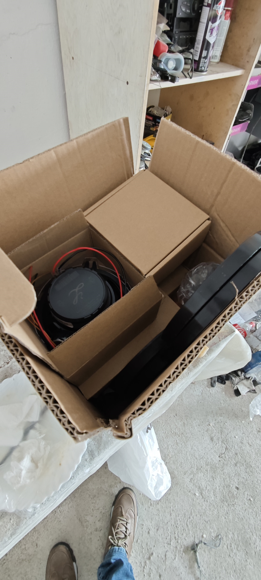

Для пробы закупились комплектом из 4 колонок, 4 твиттера, 1 центральная колонка (в торпедку).

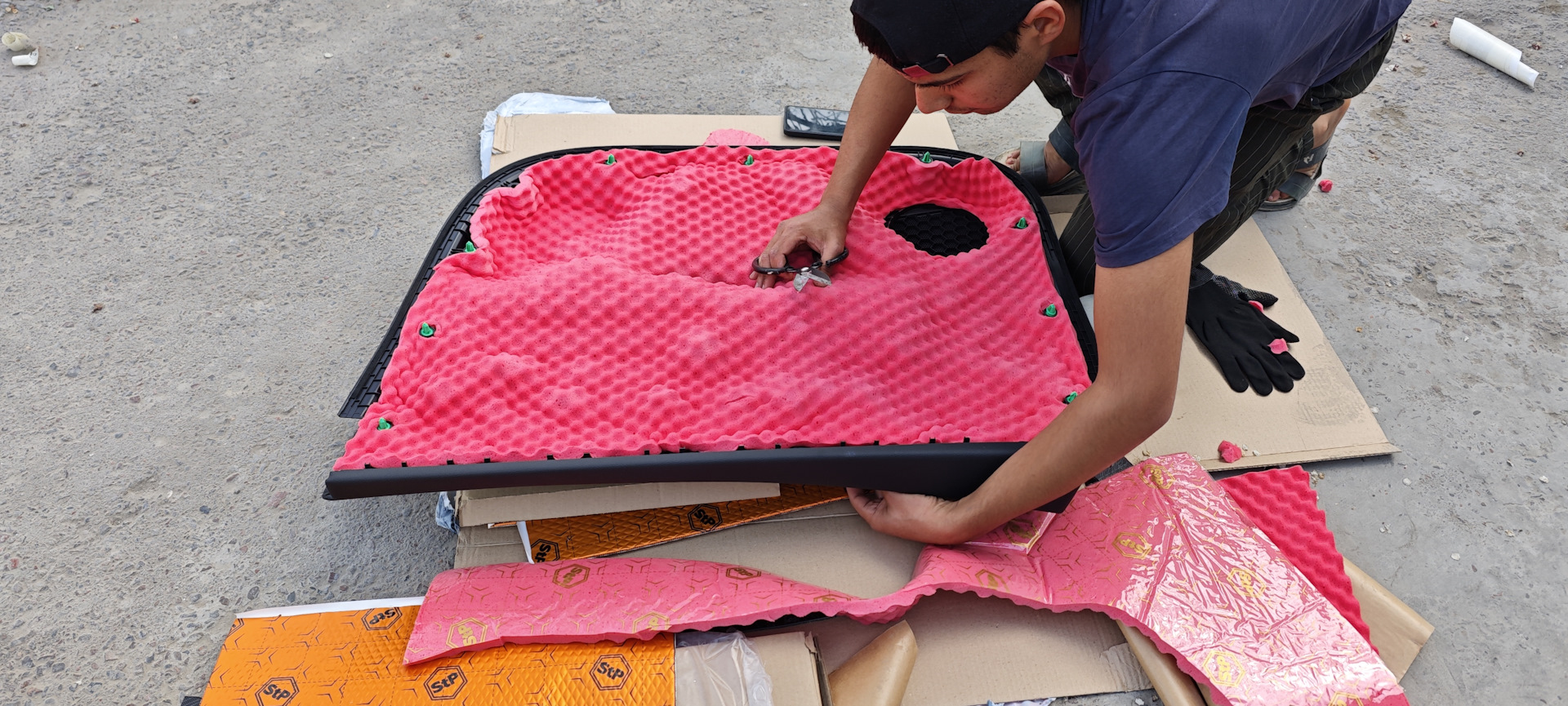

Раз снимаем дверные карты, решили заодно сделать шумоизоляцию дверей.
Для шумоизоляции использовались следующие материалы:
Комплект новых колонок:

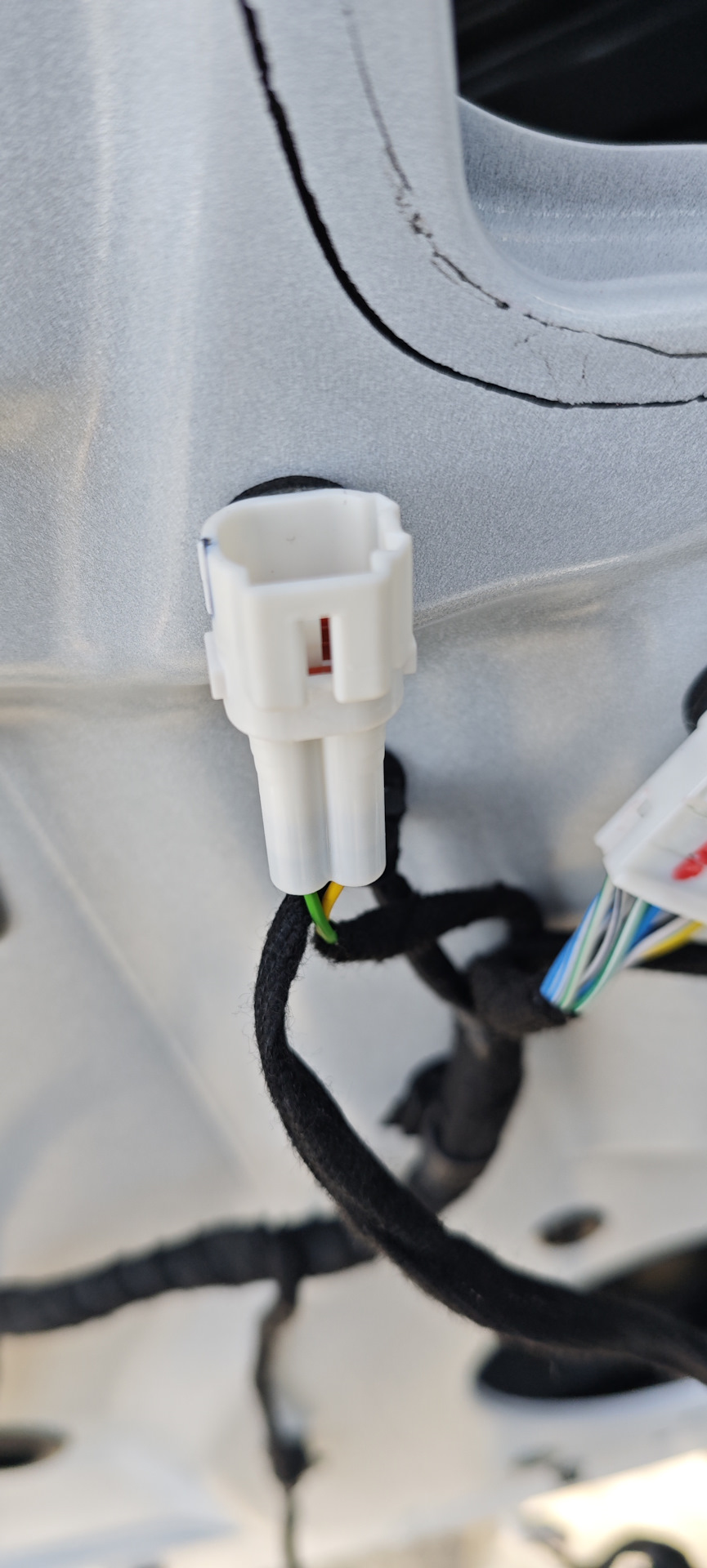

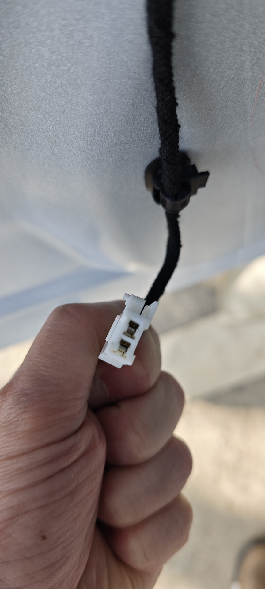

Если кому интересно, штатные разъемы выглядят так:
В картах дверей штатно есть какая-то шумка:
В итоге стало выглядеть так:

Вопрос, новые колонки встали в подиумы от родных? Я так понимаю новые от Qin L?
родные колонки не имеют подиумов, но в комплекте новых колонок есть всё необходимое, т.е. ничего колхозить не нужно, всё на родные места установится.
Ислам, 3-ий слой (вибра на внешней части двери) лучше по краям проклейте армированным скотчем. Был опыт на Спарке, когда мастика "таяла" и начинала протекать. На то время использовал STP Silver.
