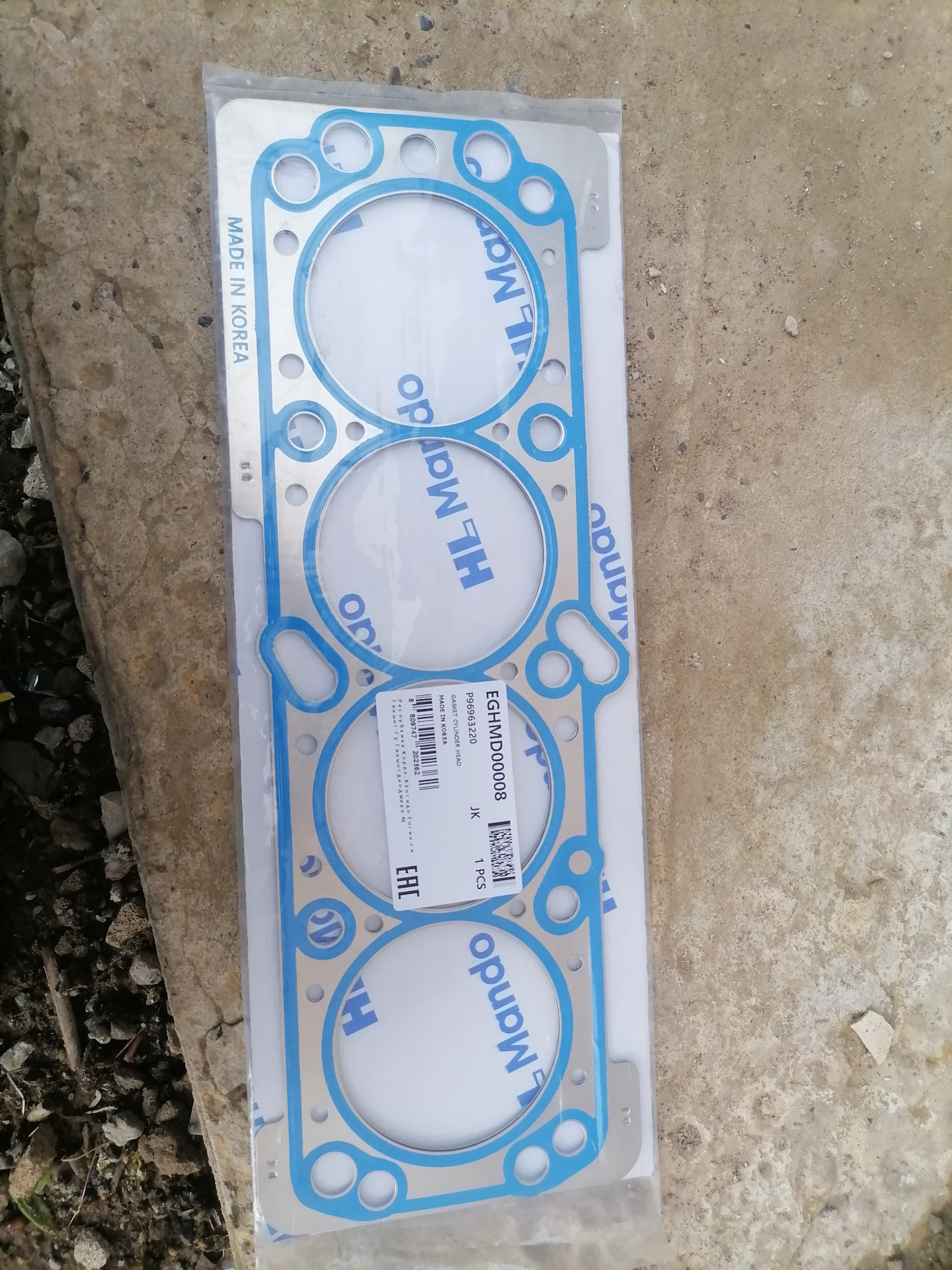

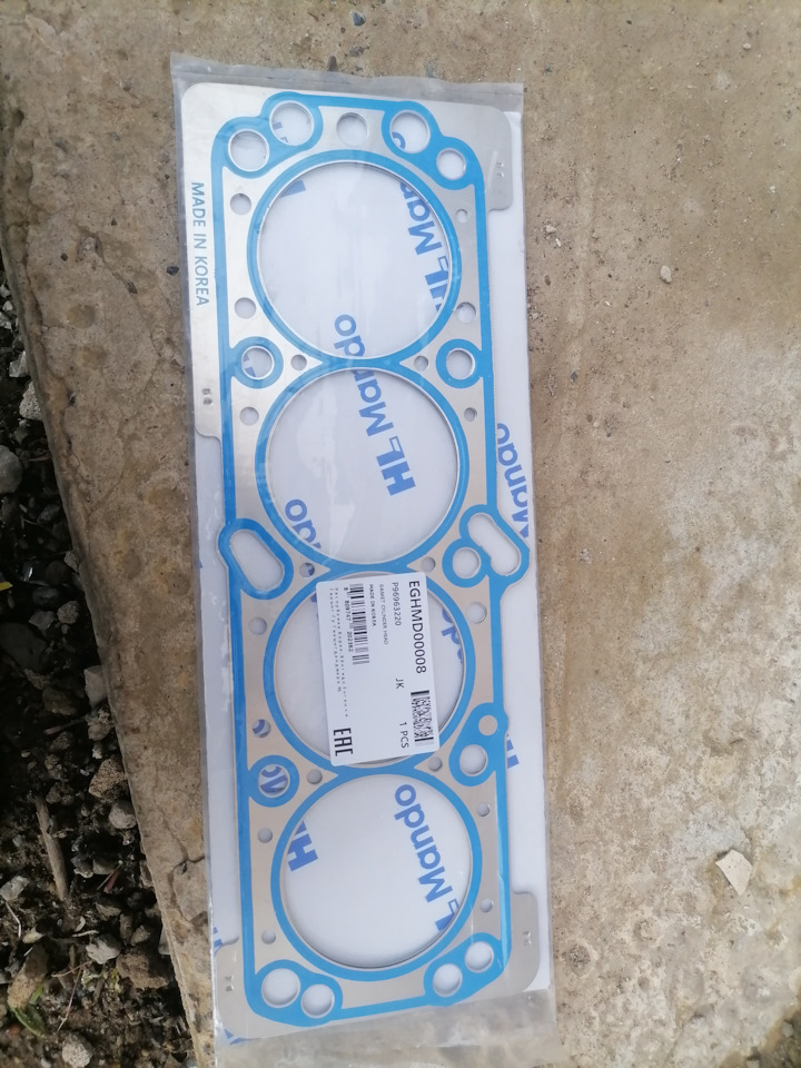

Как прокладка ходит mando?
Сегодня купил вот такую.
Почему то, тут написано HL MaNDO
А у тебя мандо
Да точно такая же, Mando, маркировка HL Mando обозначает бренд слияния компании Mando с компанией Halla сокращенно (HL) по качеству то же самое, по моей нареканий вообще нет)
5тысяч проехал, пока нормально

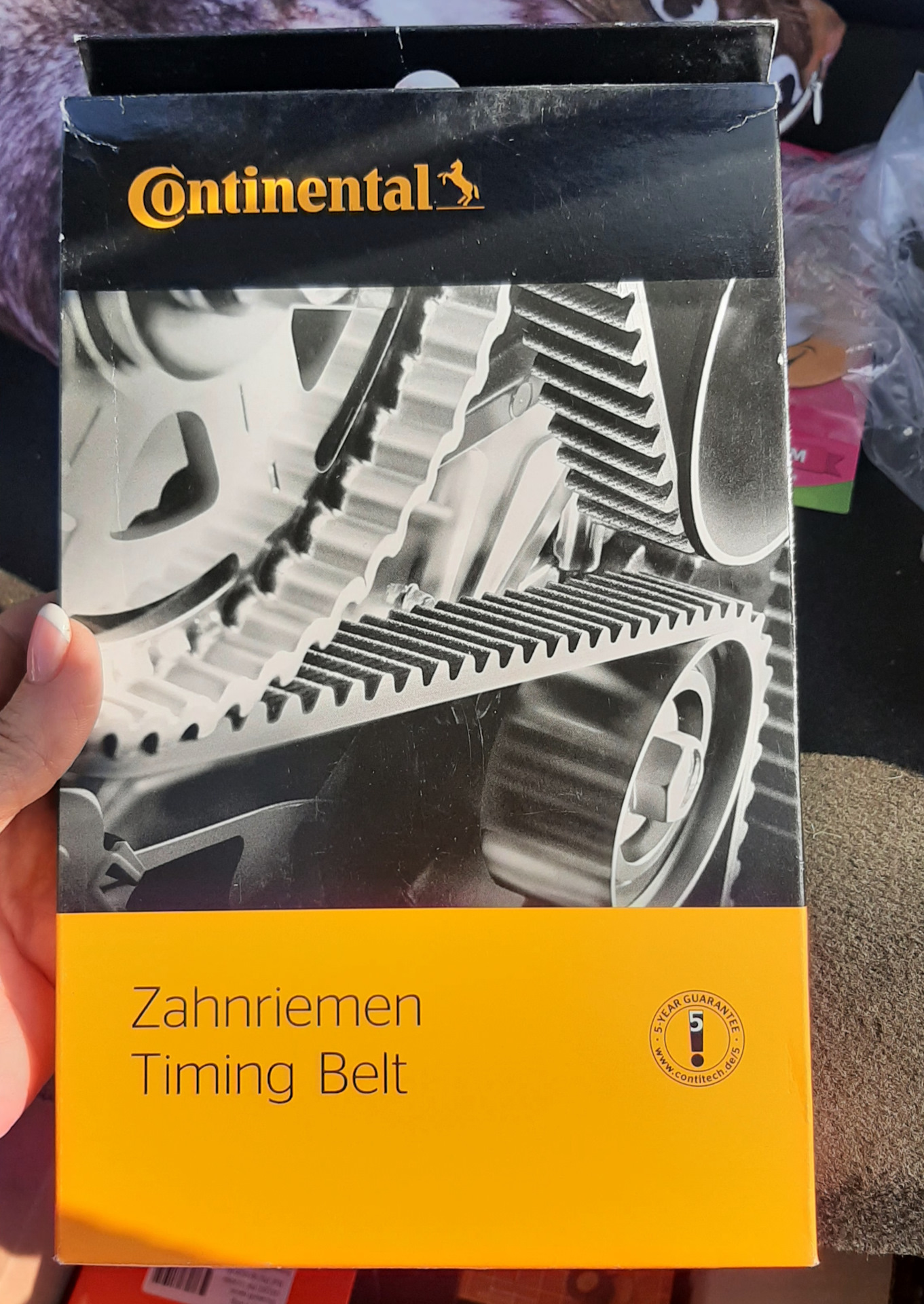

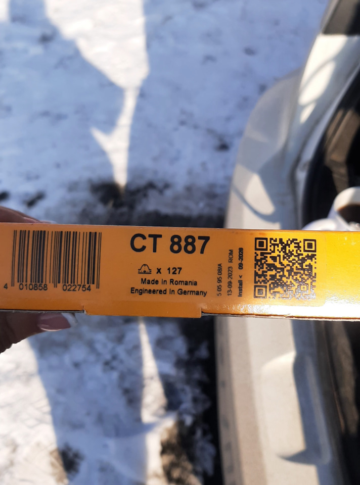

Вот такой у меня ремень
Сколько прошёл ремень?
В том то и дело что много, но точно незнаю сколько, машина была долгое время не у меня, я ее возвращала через суд, и когда менялся грм я не знаю, после того как машина вернулась ко мне, я сама лично накатала 48тыс.а сколько еще было ранее остается загадкой, но думаю тыс под 60, я купила континенталь ремень и ролики, не зная что на ней стоит, узнала что на ней был тоже континенталь только после обрыва
vovanych33, вроде недавно обсуждали и вот обрыв контитеч. С комментария не понял — сейчас обрыв случился на контитеч и до вас ещё с прошлым хозяином тоже был обрыв на ремне контитеч?
Для начала хочу уточнить один момент, есть контитеЧ а есть континентаЛь, это немного разные ремни, обрыв был у меня на континенталь, и новый я купила тоже континенталь они германские, и как мне кажется не хуже гейтс
На сколько я понимаю это одно и тоже. Именно на лачетти это площие ремни. Их нужно меня на 50 тыс. У многих в районе 50-60 тыс обрыв на них. В оригинале установлен гейтс, но некоторые отзываются, что сам ремень шумный, но в тоже время у других нареканий нет. Я ставлю уже 2 раз ремень ина. Он у меня прошёл 60 тыс и сам ремень в идеале, как правило тот же контитеч в поношенном состоянии. Гейтс и Ина надежные ремни и ходят гораздо больше, чем 60 тыс.
А возможно и так, не буду спорить, а у меня по сути то дело было не в ремне, а по видимому просто заклинил паразитный полик, поняли когда его сняли и помпа могла тоже клинить она скорее всего начинала подтекать, тоже когда сняли увидели потеки на ней
Возможно и так, но обрывы на данном комплекте часто появляются на драйве.

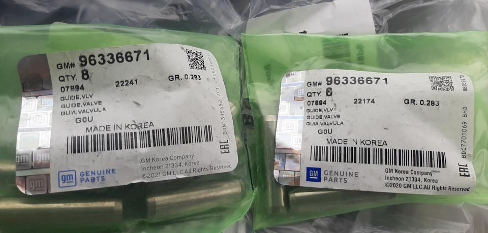

48750 руб- жесть цены 🥴 новая голова 50 стоит — по времени это гораздо меньше займет, чем точить, растачивать. При условии доставка образно 2-3 дня. Родную ГБЦ в уголок а новую вставить и все — это ж сколько времени экономится. Щас возможно некоторые критики пойдут — да вот ГБЦ китайская и т.д лить негатив. Но скажу одно — щас все китайское. Даже те клапана что автор статьи брала и те китайские.Я не беру в счёт именно Лачетти — щас с новые ДВС и те китайские, на машины ставят. Такова реальность. А автору статьи сочувствую — неприятненько получилось. Думаю на 45-50тыс/км грм превентивно менять в след разы в целях подстраховки и будет норм
Спасибо!Так и сделаю в следующий раз, 40 тыс.замена!Клапана и направляющие заказывала не дешевые китайские, такие стоят по 350за штуку, я брала по 740р.один GM и направляйки тоже GM
Я думаю гражданин про то, что сейчас всё, даже брендовое сделано один хрен в Китае. Вот прям сейчас стоит Тигуан на замене ремня. Заказали на него Гейтс и оригинал. Оригинал приехал vwag, но сделанный не в германии, а в Китае
Vitalik1982d
Да тут уже было, человек 2 китайских головы ставил, в итоге успокоился и купил Б/У оригинал. А другой мотор поставил, пока до дому доехал всё поссало, что то ему делали, давно уже тут не появлялся.
Вот и я с китайской не стала рисковать, хотя не скрою такой вариант рассматривали, но потом плюнула на это затею и решила что лучше отремонтировать родную
