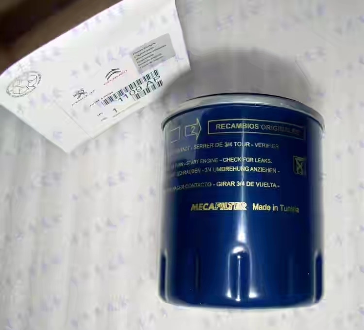

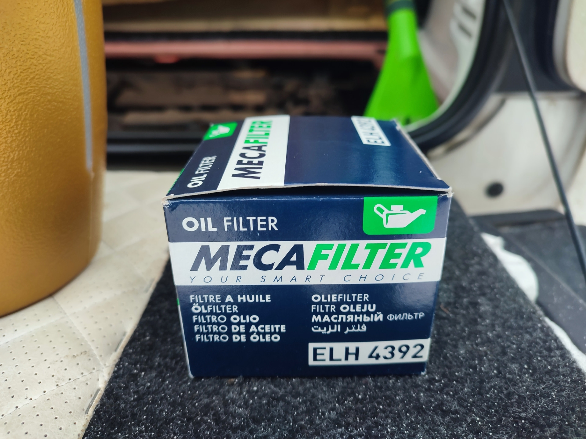

А MecaFilter где?)
Такой не видел. Хороший фильтр?)
Буду в Уфе — приеду, распилю))
Я как то проводил исследование)
Компания Misfat filtration имеет портфель 4 собственных брендов, Misfat, Mecafilter, Lautrette и Lucash filters…фильтры выпускаются под этими брендами
В 2010 году Выход на международный рынок и заключение первого партнерства с PSA в качестве конвейерного (OEM) поставщика
И так, ЗАКРЕПИМ — MECA-FILTER это OEM производитель для Peugeot Citroen
попал на глаз обзор-распил и еще более подробный
