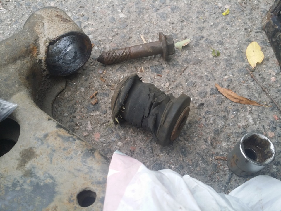

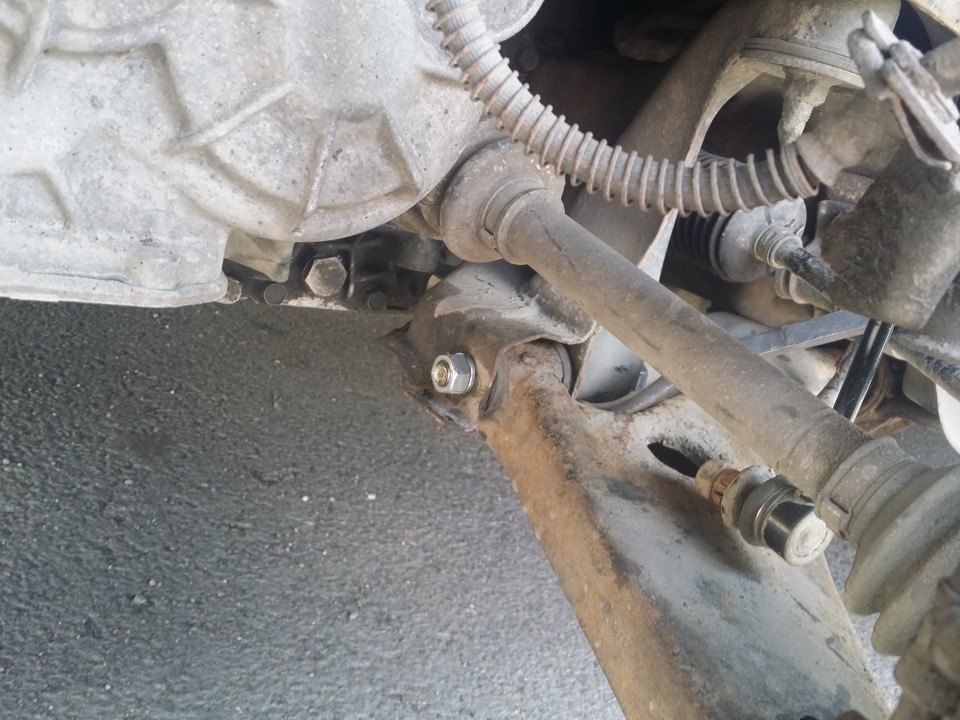

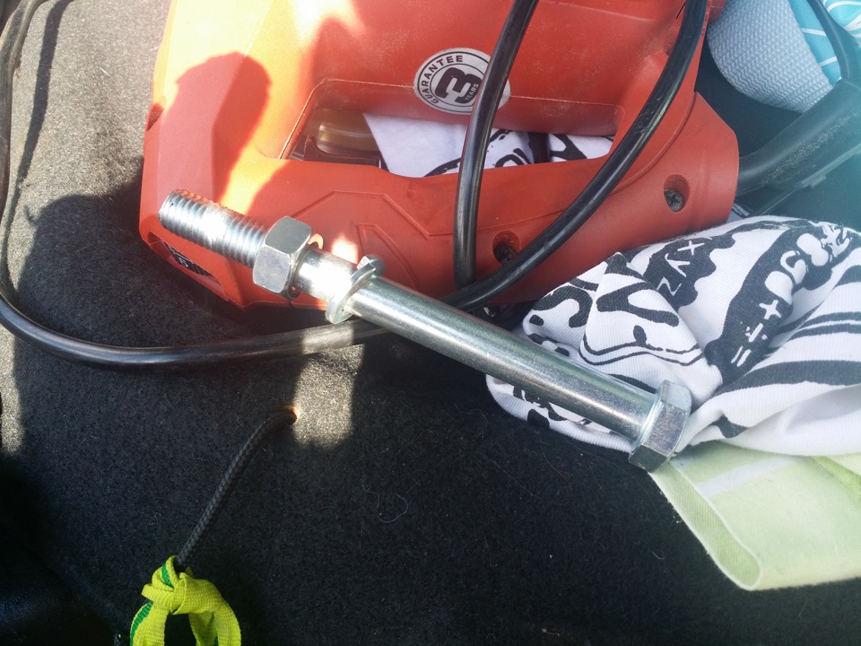

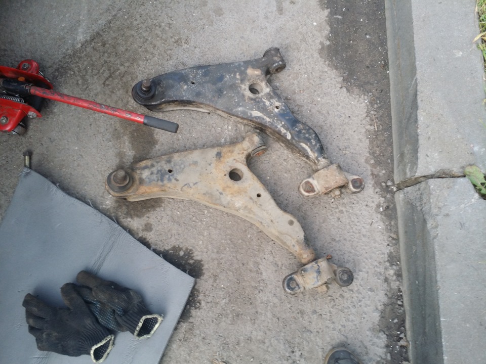

Застучала шаровая и помер сайлент блок, в итоге купил на разборке за 1500р правый рычаг, на нем все в идеалочке, шаровая тугая, сай как новый) короч все гуд) замена занимает минут 30, если не спешить и все с первого раза открутить)

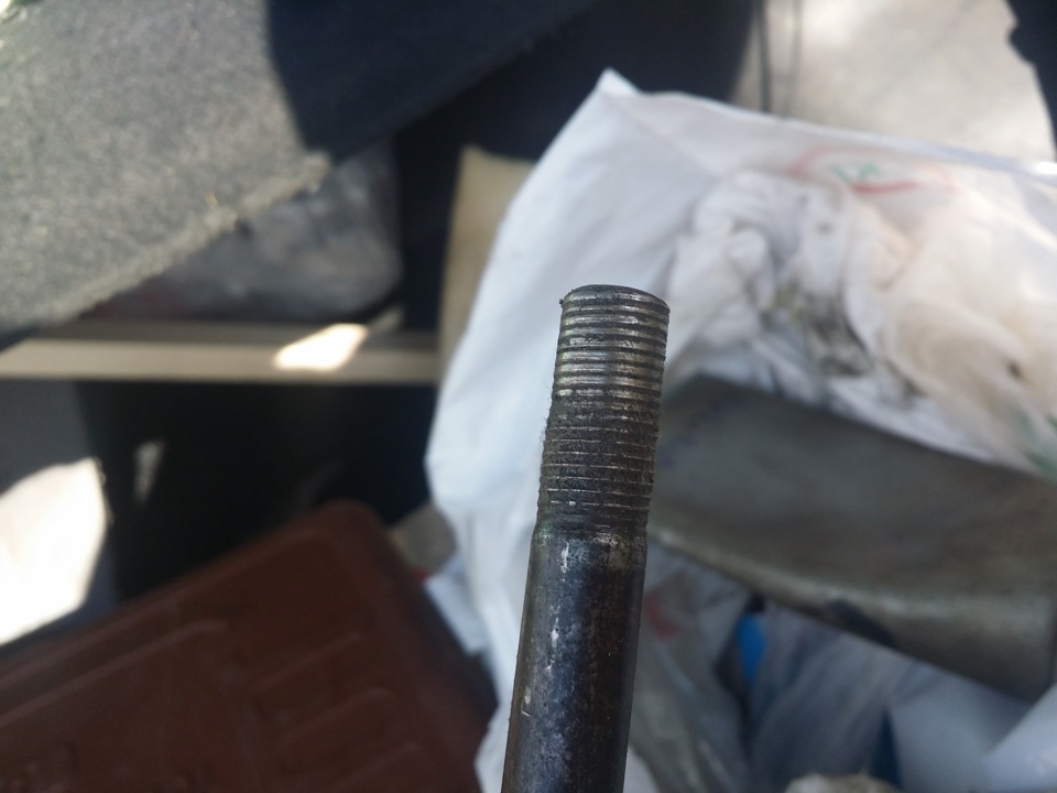

А даа)еще как обычно испортил резьбу болта и гайки пытаясь выприсовать старый сайл.блок на старом рычаге)а на экзисте он стоит 370р)поехал в магазин Метизы и купил там подходящий длинны за 60р)
