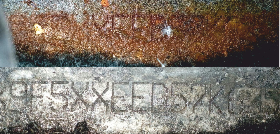

Скажу честно, больше я к этому вопросу не возвращался. Хватало других забот. И восстановление номера отошло на второй план. А потом зима пришла. Ваще ниче не поделаешь. Решил оставить до теплого времени. И вот однажды это время пришло.
Почитав форумы, принял решение найти какой нить самый ацкий преобразователь ржавчины, и пробовать воскресить номер.
У меня товарищ хороший работает в автомаслах и химии. Поделился со мной. У него как раз оставалась во флакончике маленько. По мойму Хай гировская. Розовая такая суспензия. Похожая на жидкое мыло. Еще были варианты использовать муравьиный спирт. Но обошлось одним преобразователем.
Итак, вооружившись химозой, я приготовился к войне с ржавчиной!
Поднимаем хай джеком авто, чтоб было видней, трем тряпочкой и видим такую картину
Легкий холодок по спине…а где номер Зин?))
Берем чудо средство и зубную щетку. С помощью зубной щетки наносим химозу на номер и ждем 15 минут.
Забегая вперед я скажу, что эту процедуру я повторил раз 10. Причем тер щеткой что есть силы.
После всех манипуляций, я добился 90% удаления ржи. Можно сказать до голого металла. Метал бликовал, и поэтому решил прокрасить раму черной краской. Решил попробовать на нескольких цифрах
В принципе видно хорошо стало. Решил поэксперементировать с растворителем. Стереть краску с рамы, а чтоб в циферках осталось
Решил что под краской выглядело лучше, и залил все черным матом(не матершина)))
Подождал когда подсохнет и.
На фотках есть блики как бы я не старался. Проделанной работай остался очень доволен. Теперь думаю как эту красоту сохранить!

После очистки номера сам Бог велел заточенным шилом пройтись по всем символам и прочертить их — удалится ржавчина внутри и номер будет читаться вообще как с завода. Затем уже красить. Только сегодня себе так сделал, на фото до и после, причём было ещё хуже сначала, последние две четвёртки почти не читались совсем.

Преобразователь ржавчины PERMATEX . Номер 81756. гуглиться нормально.

Перматекс. По прошествию времени автомобиль продан, коррозия сожрала раму изнутри.

По многочисленным просьбам запытал товарища давшего эту жижу. Жижа называется : Преобразователь ржавчины PERMATEX . Номер 81756. гуглиться нормально. проверил. Ваще не рекламма, просто уже много обращений было в личку.

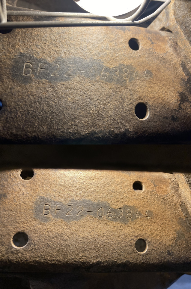

Сделал на выходных очистку номера. Получилось супер! Закрасил проявочной черной краской. И сверху промазал потом графитной смазкой! Она к воде стойкая.

Я на красной прозевал момент, но там уже вклейка была, но тогда еще экспертизу можно было делать, а теперь нет. На черном номер читался, оттер перед гаи, зарегестрировал и благополучно забыл. За зиму заржавел. Когда начал красить то и номером занялся. Оттер его как следует и залил грунтом и раптором как и машину, на вид конечно особо не прочитаешь, но когда нужно будет то краску всегда можно снять, главное, что не ржавеет.
