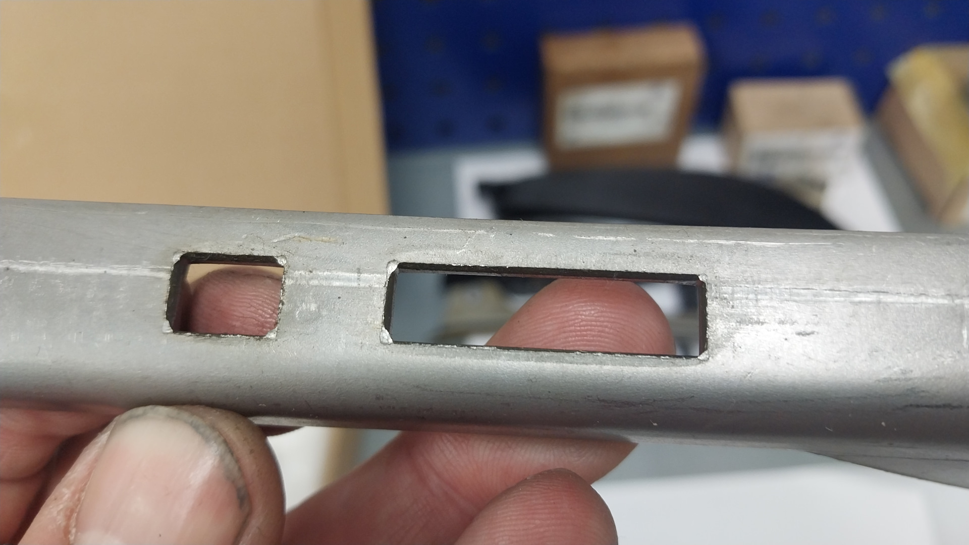

Давайте сравним с оригинальными запчастями, содержимое несуществующего комплекта.
У нас есть новый оригинал и конвейерный оригинал снятый с автомобиля во время ремонта двс.
Начнем с планок,
244202E000 (244202J000)
244302E000 (244302J000)
отличить от оригинала не реально, если нет для сравнения оригинала.
Логотипы, символы, номерки, всё скопировано, отличается лишь качество нанесения символов.
Есть, конечно, отличия и в качестве изготовления
Но самое основное это качество пластика планок. Произвел замер твердомером. Твердость пластика контрафакта ниже чем оригинал на 10 единиц по Шору.
Переходим к натяжителю,
244102E000
абсолютно чётко скопирован, все логотипы, номерки, всё совпадает с оригиналом. Есть отличия по обработке, на контрафакте традиционно не сняты фаски, обработка поверхностей хуже.
Но главное отличие в механизме натяжения.
В контрафакте он выполнен в виде поршня и шнека.
В оригинале телескопическая система.
Преднатяг пружины контрафакта слабее оригинальной, но основное — это зазор между поршнем и цилиндром. В контрафакте присутствует значительный люфт, возможна потеря давления при работе. В оригинале люфт практически отсутствует.

Подведём итог.
Планка контрафактного комплекта при работе будет быстрее стираться, частицы пластика могут попадать в систему смазки ДВС, высока вероятность преждевременного разрушения.
Натяжитель имеет недостаточный преднатяг, что негативно скажется на натяжении цепи при запуске ДВС. Потеря давления из-за большого зазора между поршнем и цилиндром, негативно скажется во время работы ДВС, натяжитель не будет обеспечивать достаточное натяжение цепи.
Цепь, имеет увеличенный люфт в звеньях, имеет изначально бОльшее провисание, приведёт к преждевременному износу зубьев звёздочек ГРМ.
С таким набором можно быстро распрощаться с двигателем. Настоятельно не рекомендую приобретать такие и подобные товары!
