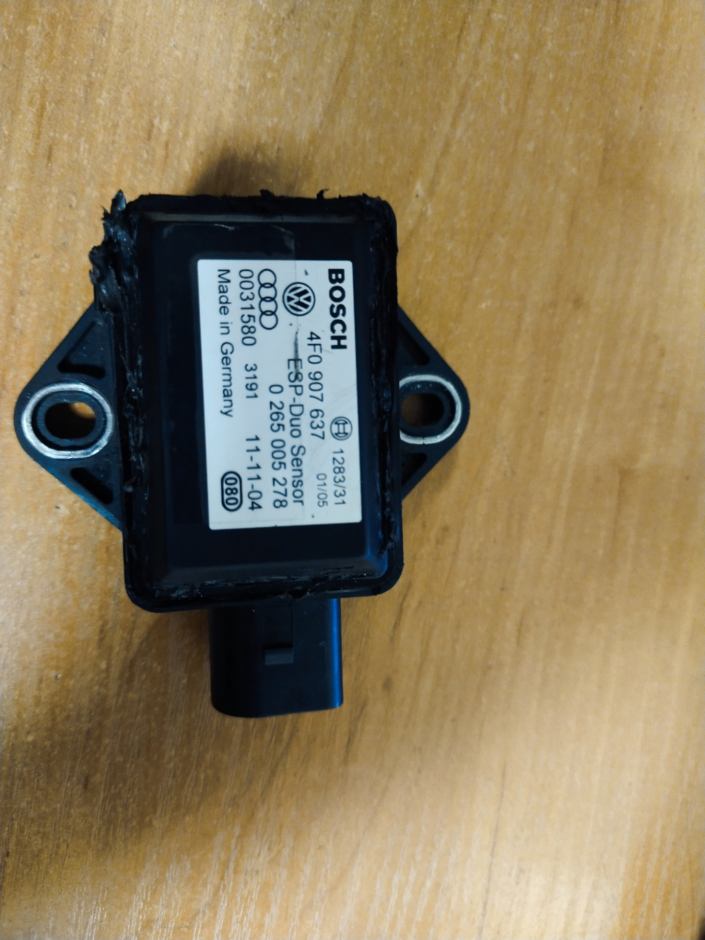

Всем привет горит ошибка по датчику ESP нужна его замена, подскажите что купить новый или бу оригинал
Привет ! Решил проблему?
Привет нет ещё не занимался ещё поиском датчика
У меня просто то отвалится есп, то норм, вчера купил бу-заменил, горит постоянно, сегодня ещё 2 шт купил, первый подкинул-все ок! Завтра посмотрю, как будет себя вести )
Я хотел заказать скинул номер они сказали что у меня с а6с6 и все я пока не разбирался не до этого пока
У меня тоже по номеру стоит от а6с6, я первый купил от а4-не потухла, потом взял 2шт от а6с6 (номер как у меня)- все подошло с первой попытки
Понял ну будем тоже искать как будет возможность
Давай, удачи тебе!
Спасибо
Только оригинал
Понял спасибо
На фото датчик Рысканья( или както так) не слышал чтобы вообще ломались. Прозванивай проводку для начала
дело в том что бывший хозяин машины говорил что с ним что то делали паяли и тд, я его достал и вижу что с ним что то делали

Датчик ускорения вроде зовется
