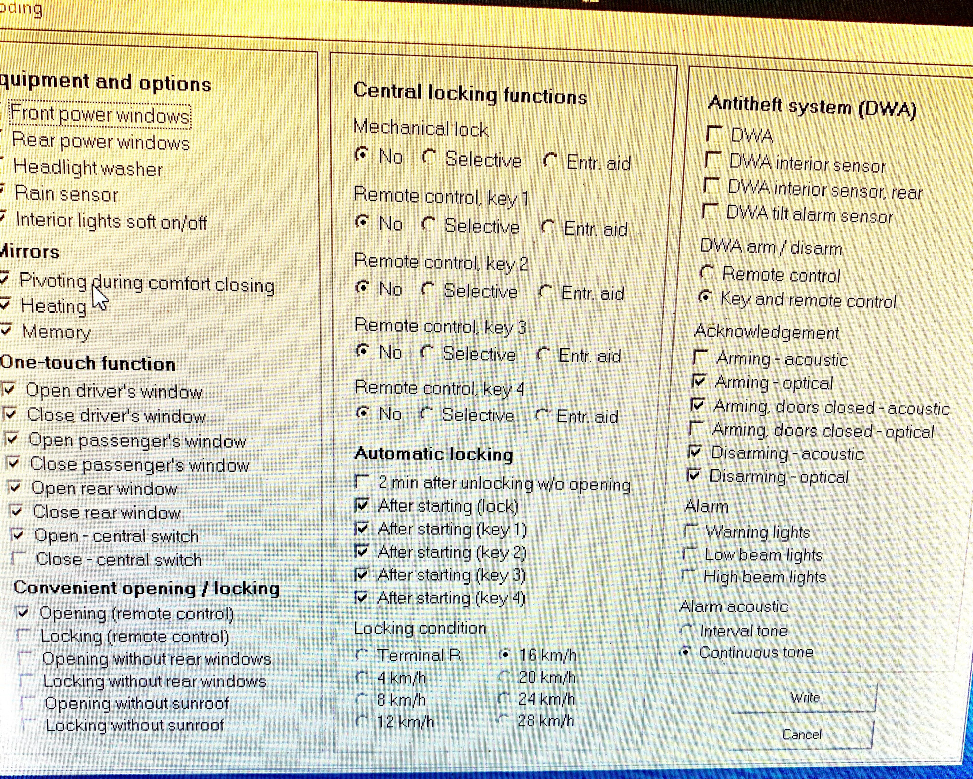

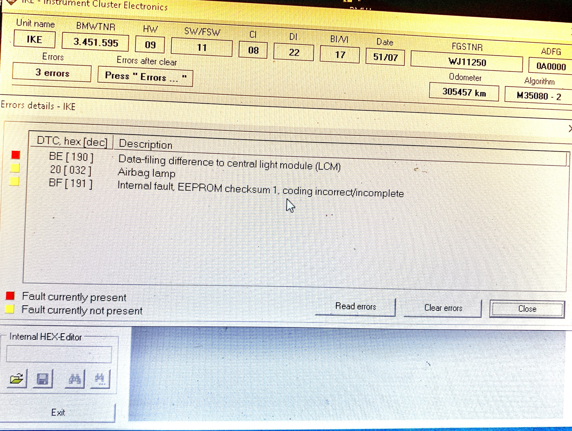

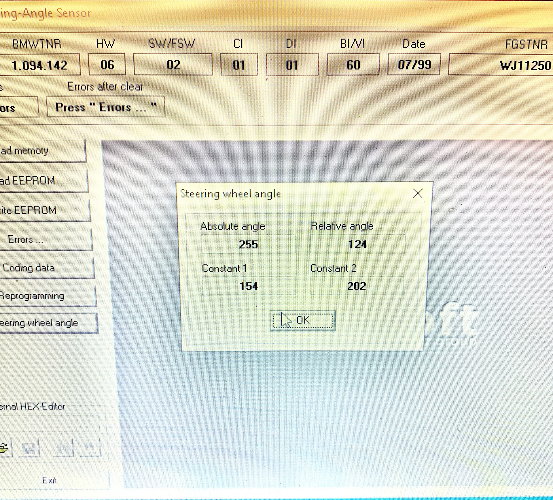

Для решения некоторых вопросов был закуплен scanner bmw 1.4.0, (он же адаптер и ПО, он же так называемый «бобр») для сканирования блоков и их кодирования. Данный сканер, как многие инфоресурсы говорят, умеет программировать не все блоки на е83, но основное по комфорту умеет. Включение/отклбчение различных опций, предупреждений, ламп и другое.

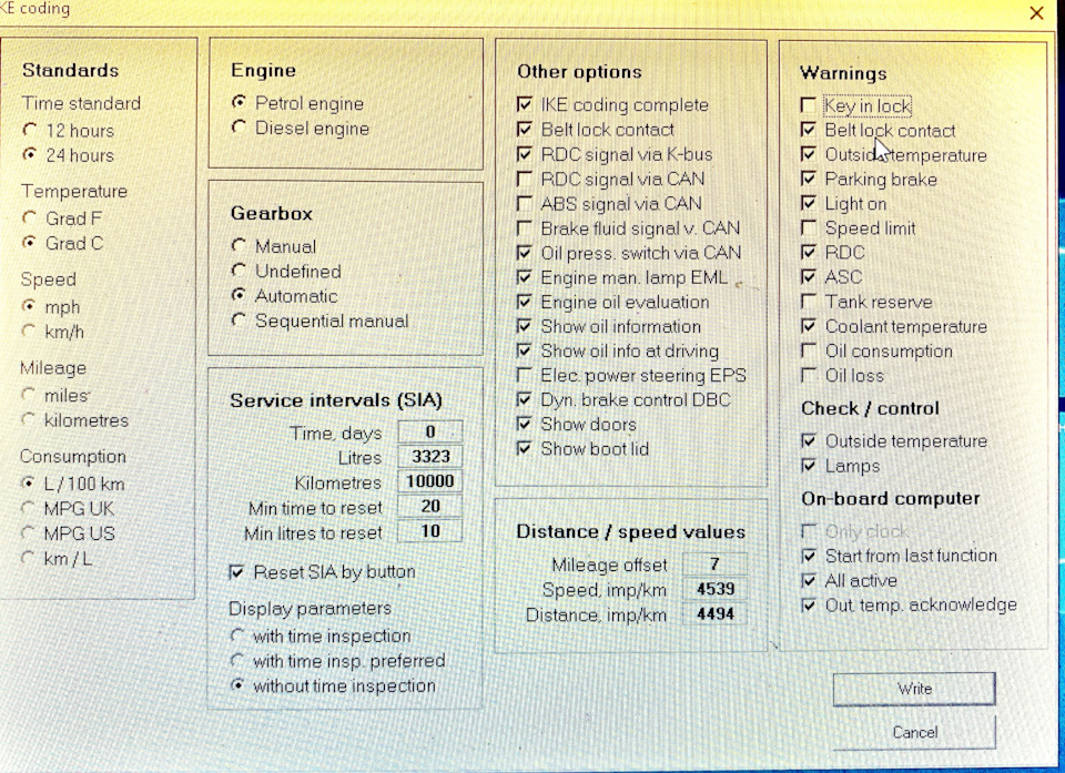

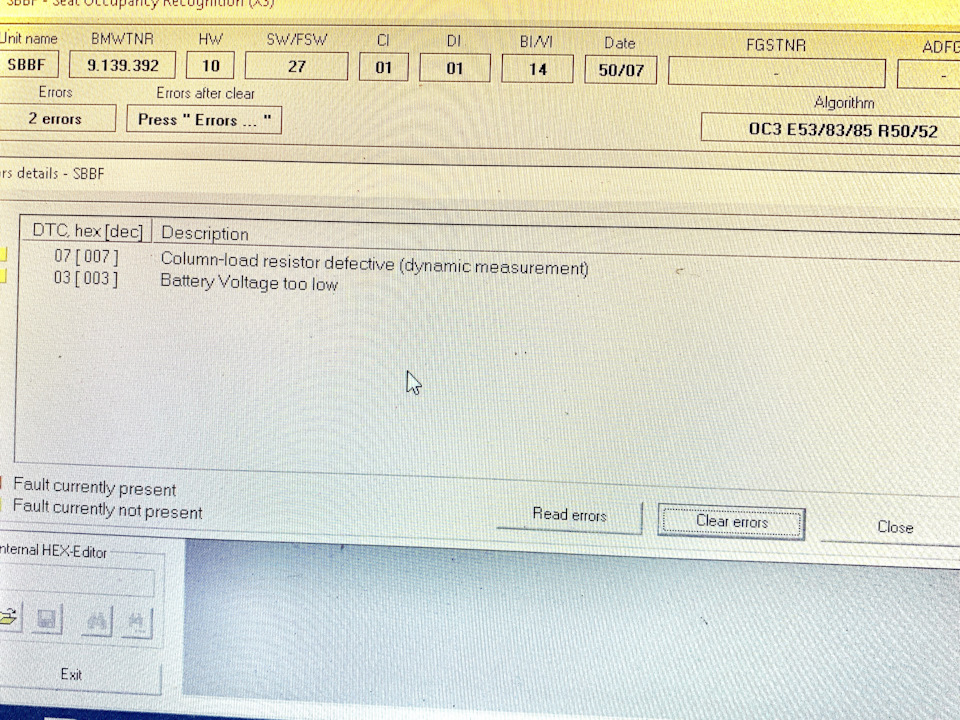

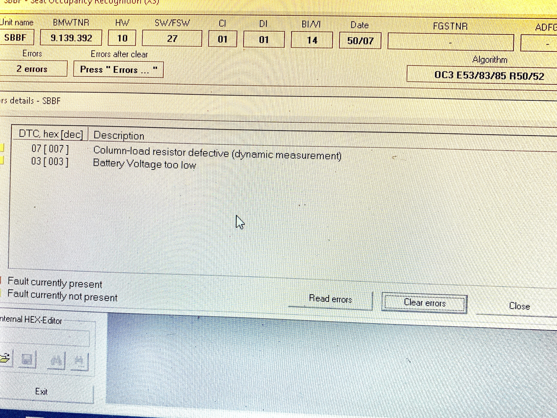

Поразбиравшись несколько минут с установкой и скачиванием драйверов из инета попробовал кое-что прописать. На сервисе за программирование одной опции предложено было ₽3к за каждую, и потому я решил, не стоит оно того. Сразу получилось отключить зумер вставленного ключа и открытой двери, лампу и зумер непристегнутого ремня (которые все равно работают при наборе скорости, но напрягали при парковке на заведенном авто), память зеркал тоже отключил, пока не проверил. Но главный вопрос, который хотелось бы решить — пока так и не вышло, а именно хотелось бы отключить датчик присутствия пассажира. В блоке SRS неактивна кнопка перекодирования блока, имеется лишь возможность считать данные кодировки и перезаписать их обратно, вероятно эти данные через текстовый редактор или какую-нибудь программу можно отредактировать — пока не нашел информации, если можно подскажите кто знает. Перекодировать американские габариты и дальний в полнакала у меня также не получилось, не активно перекодирование, есть там какая-то кнопка выбора алгоритма, но что это за алгоритм — не понятно.
Также бобр нашел некоторые ошибки, которые Рейн не видел.

По поводу мата присутствия пассажира- отключи по началу фишку, пооом открдируй. Я на своем американце так сделал, помогло
Как кодировал?
Бобром
А ты скачивал data coding и там через блокнот что-то менял или меню после снятой фишки по отключению появлялось?
Ничего не скачивал. Открыл окно с галками, убрал лишнее и залил обратно

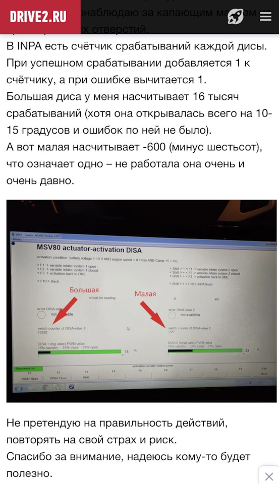

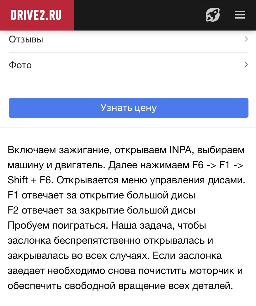

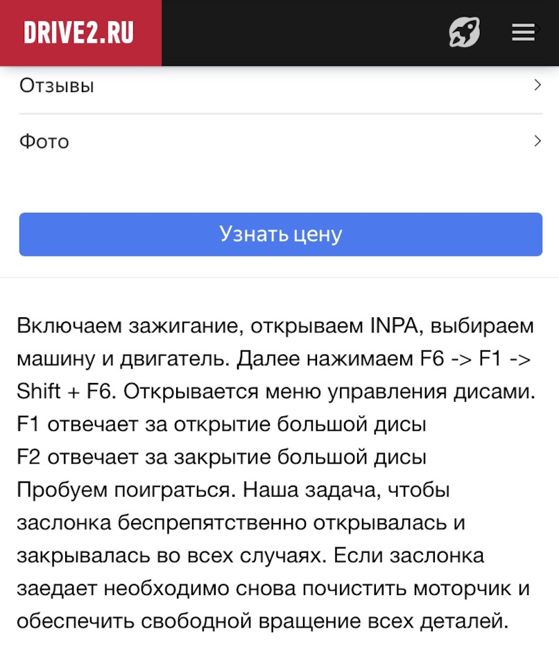

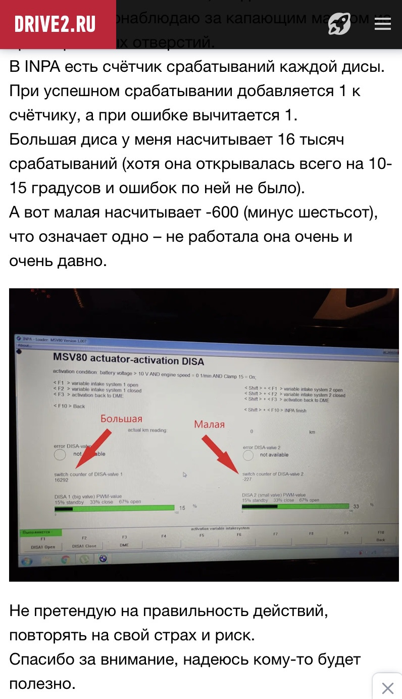

А ДИСА большая нормально работает? Ее лучше посмотреть и пощелкать инпой, обратить внимание на счетчик срабатываний. Если показания с минусом, заслонка не работает.
Мой Дкан почему-то только с Рейном подружился, может другую инпу скачать
У меня какое то время инпа не работала, а выяснилось что я просто неправильно ей пользовался :)
Как правильно?
Для Дис я скриншоты приложил. Я то ли не так кузов выбирал, то ли что, ошибка была. Когда сделал как написано, все получилось.
AndreyX3
Большое спасибо, а то я тыкал ее тыкал, она не але вобще, попробую, не было инструкции под рукой
Аналогично, я тоже пробовал методом тыка :) А получается не там нажал — ошибка и все. По этой инструкции я проверил дисы, большая была в сильном минусе. Машина туповато разгонялась, какой то рассинхрон движка и коробки был. Дису отремонтировал ремкомплектом, промыл моторчик, в нем было масло, проверил — все открывается и закрывается. Машина поехала шустрее, мягче, коробка стала на более высоких оборотах переключаться. Потом снова хуже стало — смотрю а Диса большая снова через раз работает. Психанул, купил новую оригинальную, по теплу поставлю. В общем, надо на плате возле мотора выпаивать и проверять электролиты. Я после замены разберу снятую дису и сделаю отчет в бортовике.
