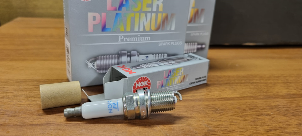

Как показывает практика свечи бош которые были установлены ранее не справляются, спустя 10 тыщ км погорели и пошли пропуски.
Много положительный отзывов и рекомендаций на драйве по поводу свечей NGK BKR7EIX/2667, соответственно берём их и беды не знаем .
Запчасти на фото: BKR7EIX

читал информацию по свечам на зарубежных форумах, что свечи 2667 это для оппозитных двигателей, и они убивают катушки и система работает не так как положено, а для наших двигателей нужны свечи ngk 1675 platinum.
Ну и если читал про 2667 то может видел как у людей диод сдувает в цилиндр?!
То что сдувает диод не попадалось .
Инф брал с этой статьи
www.drive2.ru/l/4349068/
ну я считаю что лучше брать лазер платину чем иридий
А зачем 7 на 7 менять? Только 1кОмные(1675) на 5 кОмные?
Зачем, читал мнение и выбор других людей, но могу сказать одно, что эти ходят без нарекания и уже прошли больше чем те.
