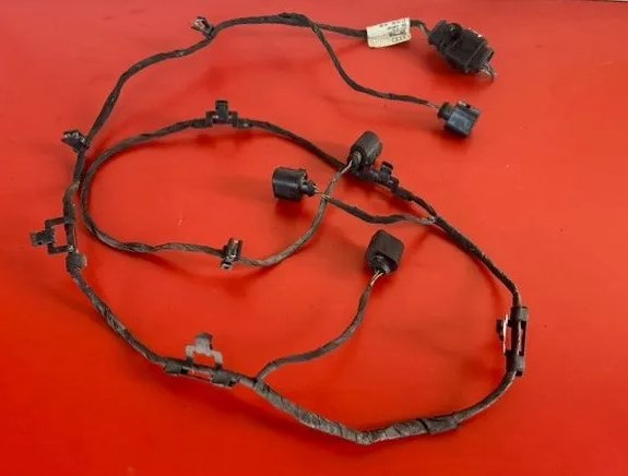

Комплект проводки для задних парктроников и передних отличается, для задних надо 12 проводов (по 3 на каждый датчик), а для передних надо 6 проводов (по 1 на каждый датчик, плюс и масса). Можно взять два комплекта для задней (на авито их больше, и стоят дешевле), средняя цена 1500-2000 за комплект проводки на 4 датчика с ответной фишкой под блок. Из заднего комплекта сплести передний, объединив провода массы и питания датчиков воедино!
Не рекомендую искать отдельно фишки на датчики и блок парктроников, влетит в копеечку. Комплект проводки можно искать от той же A3/8L-8P, A4/B5-B6-B7, A6/C5-C6.

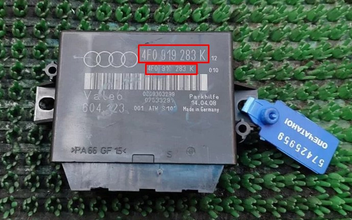

Далее собственно сам блок парктроников. Вот выдержка с форума о совместимости и функционалу:
4F0 910 283 B, D – 4 датчика с поддержкой визуализации
4F0 910 283 C – 8 датчиков с поддержкой визуализации
4F0 910 283 F, L – 4 датчика с поддержкой визуализации и камеры
4F0 910 283 E, G, H, P – 8 датчиков с поддержкой визуализации и камеры
Блоки 4F0 910 283 (4 датчика) и 4F0 910 283 A (8 датчиков) визуализацию НЕ ПОДДЕРЖИВАЮТ.
Для поиска на том же авито можно в коде вместо 910, поставить 919, так как сам блок имеет оба этих номера. Или блок парктроников A6/C7, Q7 с 2006 по 2015 год.
Мной куплены два блока на пробу, с буквой G на 8 датчиков и с буквой F на 4 датчика, так как до сих пор не определился, нужен и он мне спереди, или нет. Средняя цена за блок варьируется в районе 1500-2500 руб. И лучше тоже искать с фишками отрезанными, хотя бы с основной на 16 пинов, два других можно поискать с комплектом проводки на сами датчики.

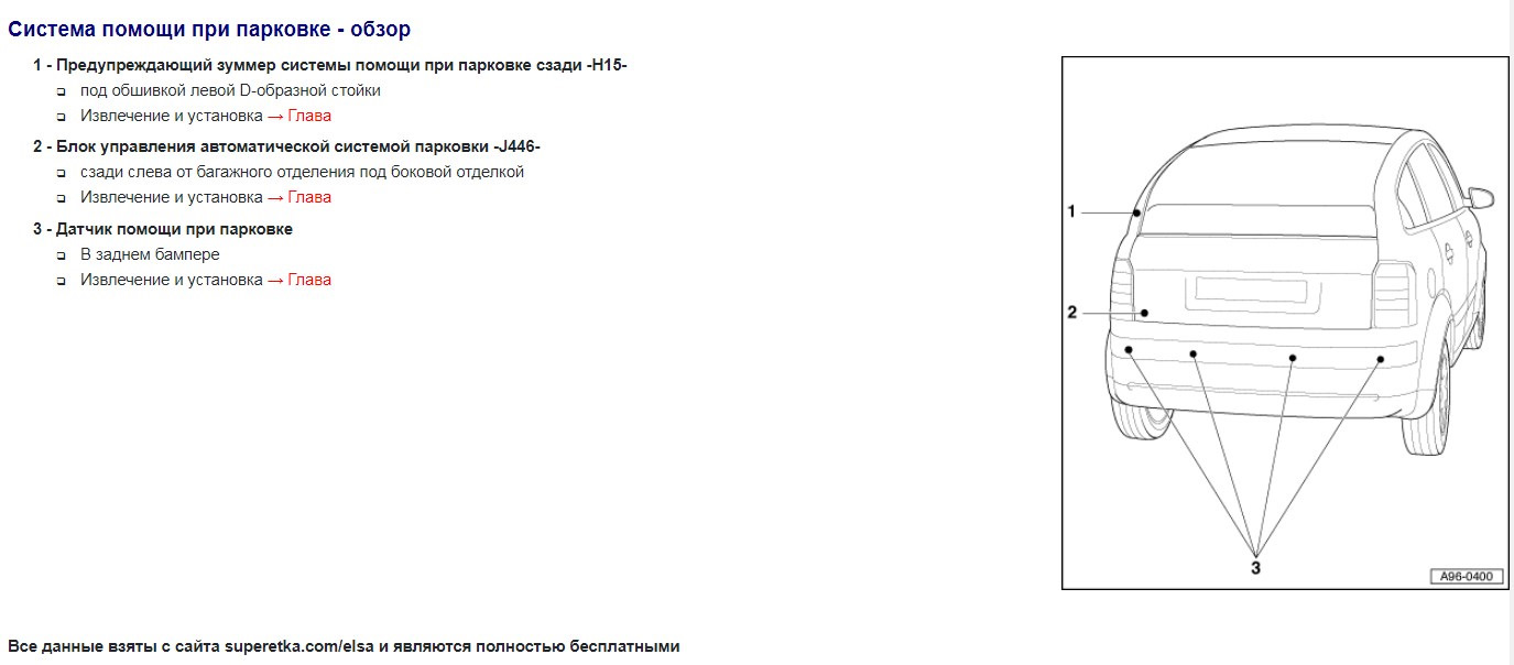

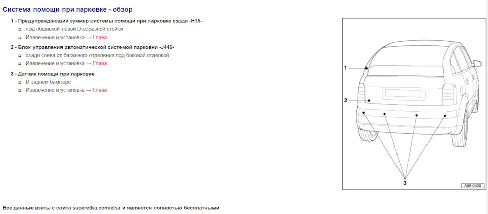

Общее расположение модулей всей системы:

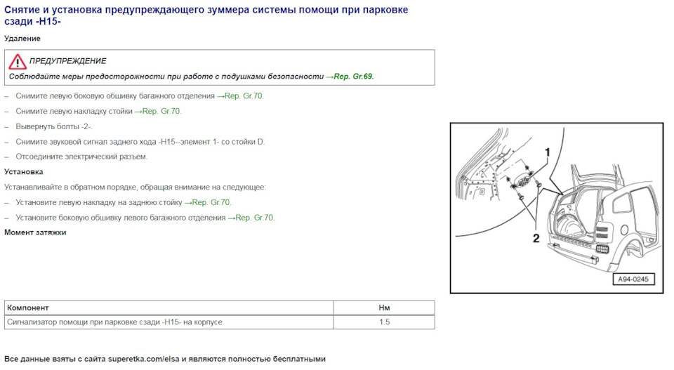

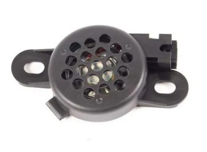

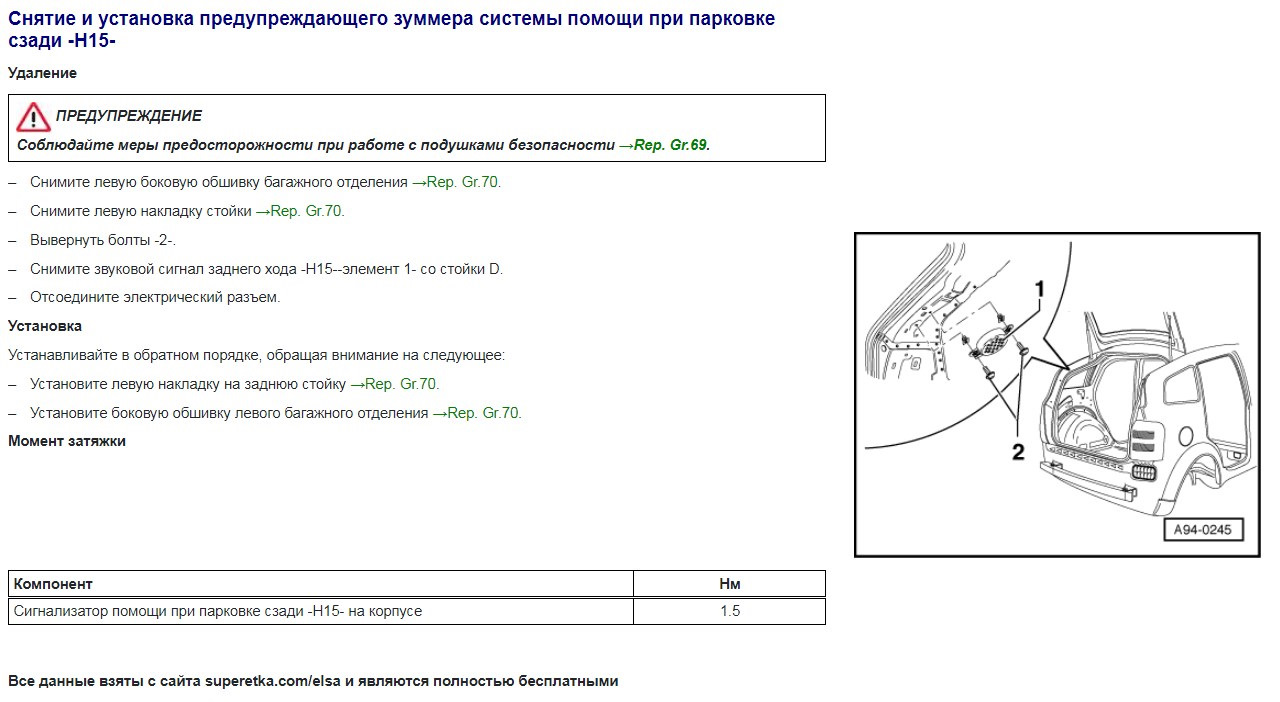

Так же два зуммера парктроника, один устанавливается в багажник, второй в район передней торпеды. Поиск по номеру 8E0919279, или вобще любой от ауди, подходит и с пассатов, и с порш кайенов. Ищем так же с фишкой, разъем там крайне специфический.

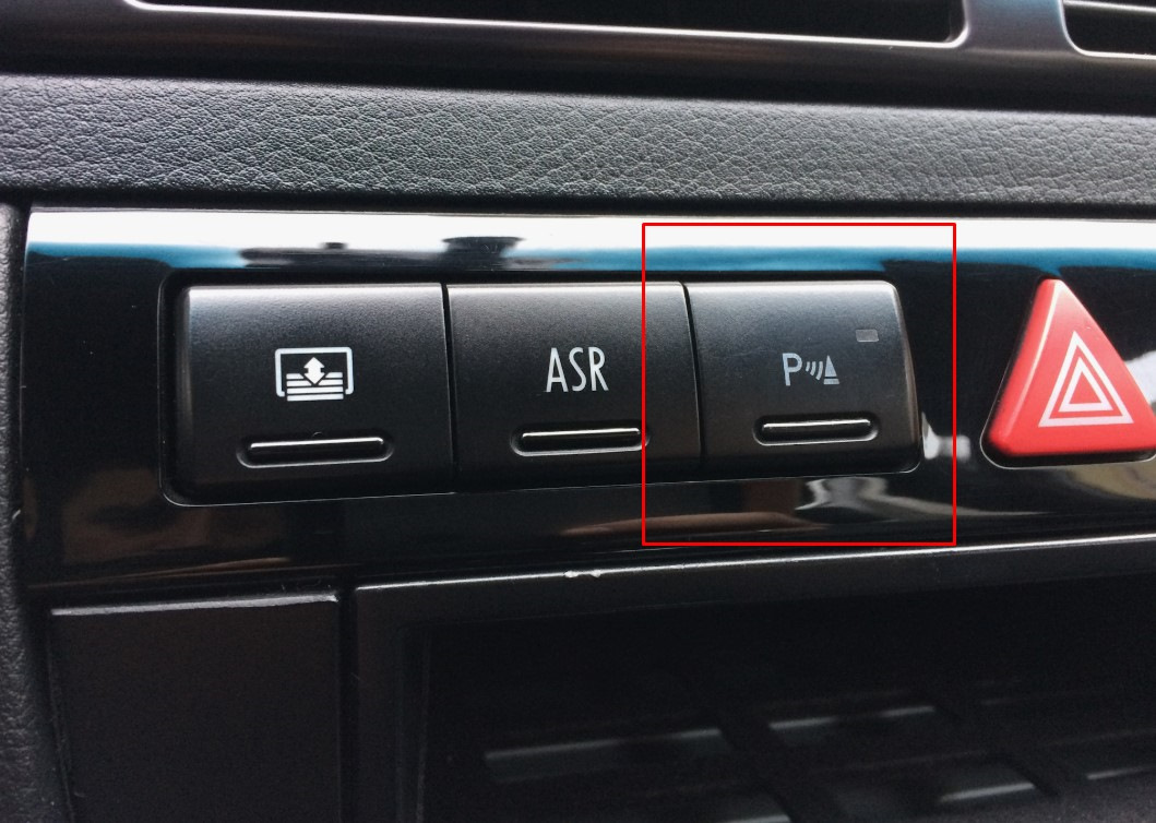

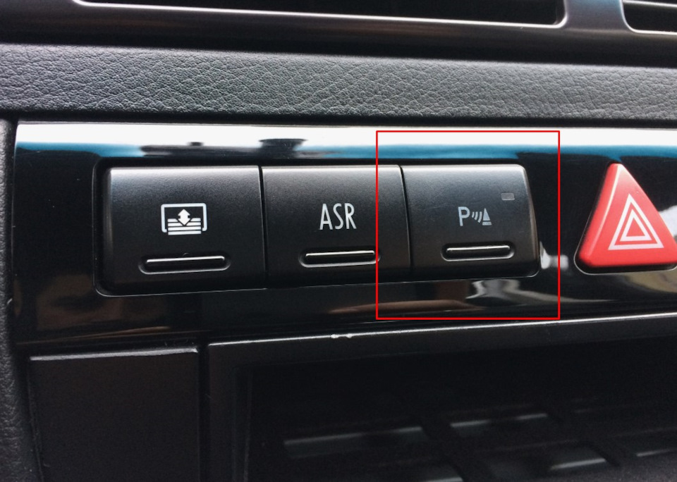

И вишенка на торте — это кнопка отключения парктроников, без нее в этой все схеме чуда не произойдет, тут нужна управляющая кнопка с подсветкой. Тут можно ставить от А6/С5-С6, А8/D2-D3 и тому подобных.
Увы, штатного места размещения в нашей машине нет, как из вариантов искать кнопку отключения ASR (или как в версии турбохруши использовали кнопку ECO) и ставить рядом зеркально, ну или на что хватит воли фантазий.

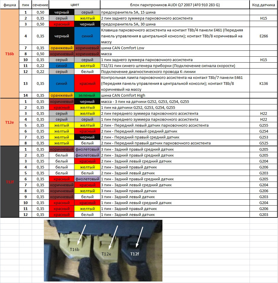

Для тех, кто дочитал, молодцы, все элементы собраны, теперь схема подключения на примере блока 4F0 910 283 G с ауди Q7:

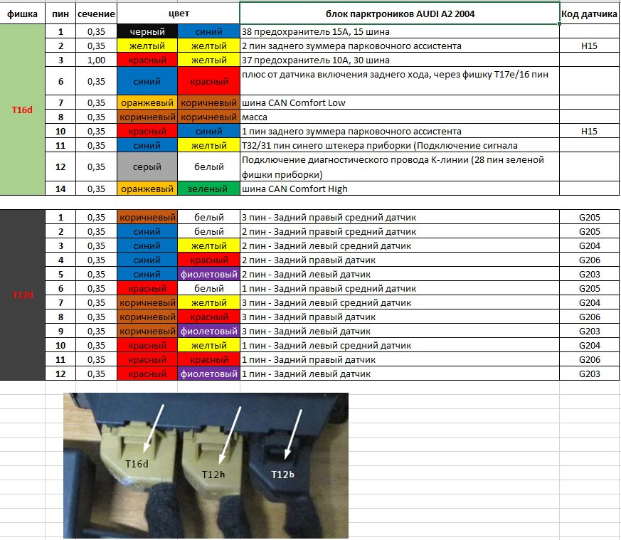

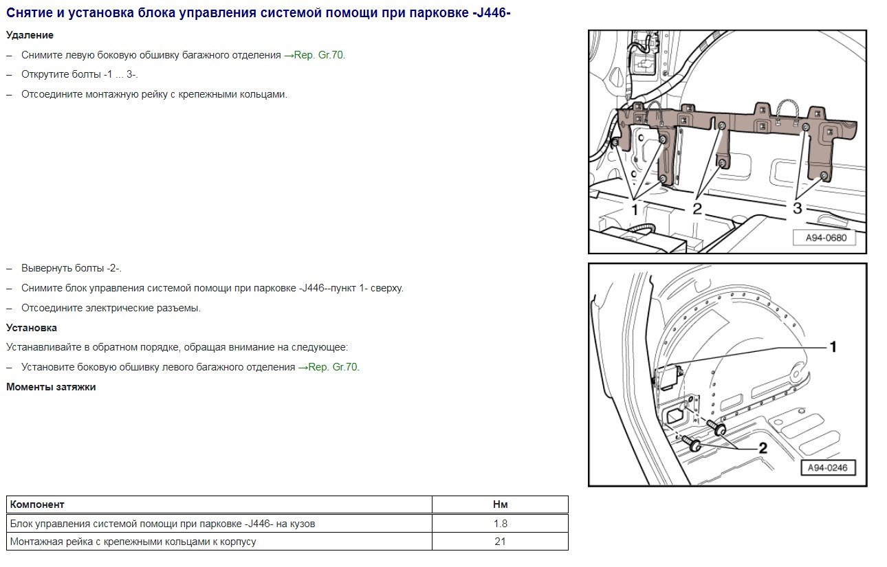

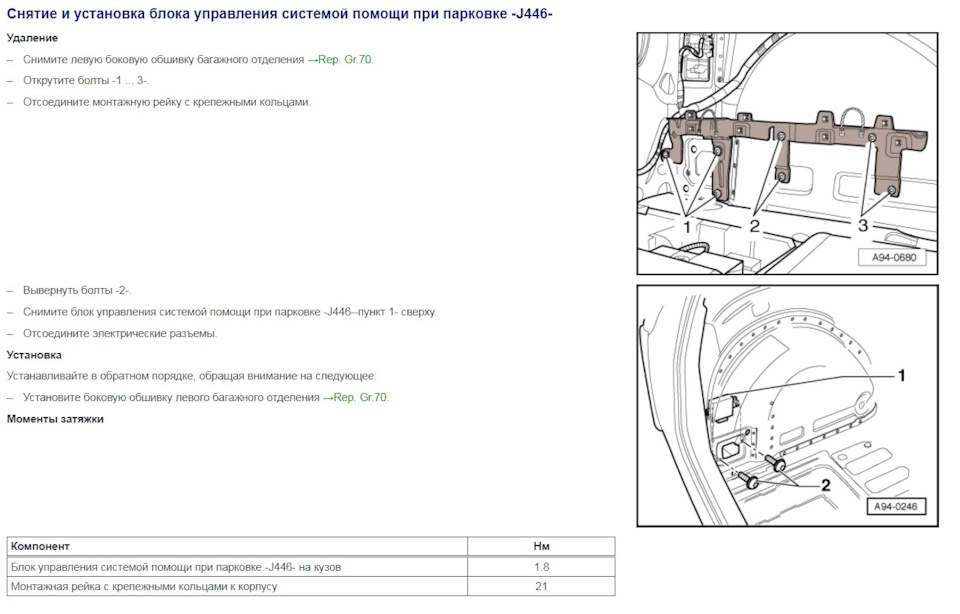

Так же скину родную схему от ауди А2, для тех, кто захочет внедрить себе штатную систему, либо улучшить имеющуюся:
Для управления и передачи данных нужна информационная (либо комфорта) CAN-шина, сигнал заднего хода будет так же поступать по CAN от блока комфорта.

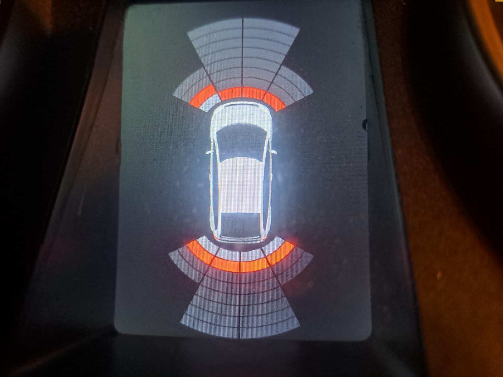

Собрав все на коленке и запитав в CAN от магнитолы при включении заднего хода видим вот такую картинку
Принцип работы запечатлен на видео! Эмоции от увиденного только восторгические!

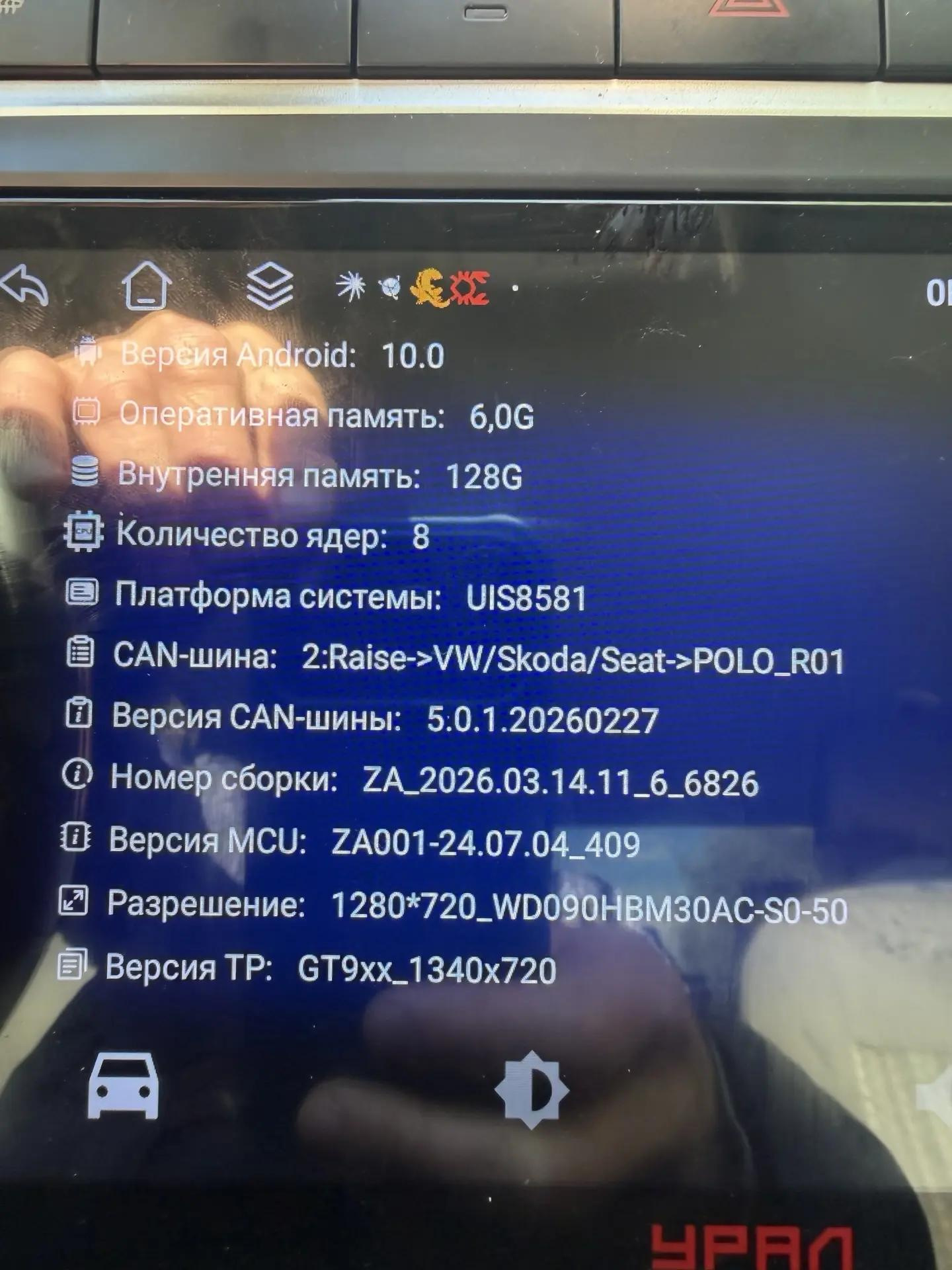

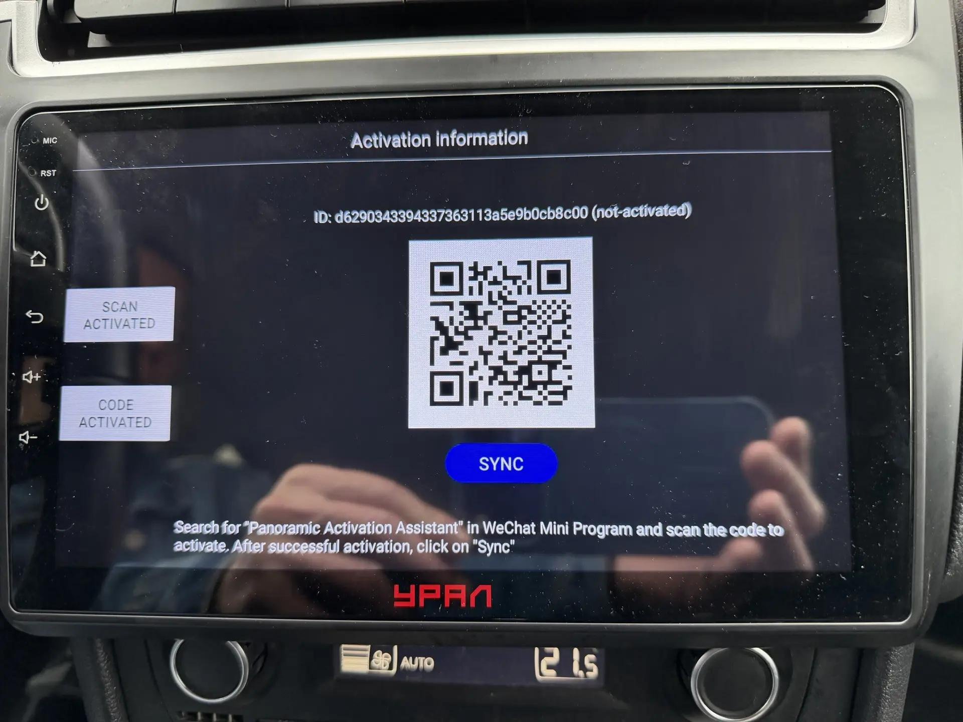

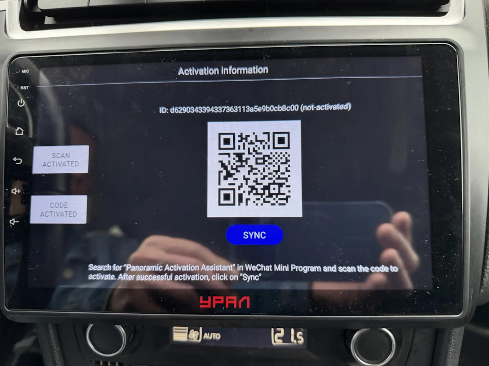

Всем привет! Может и не в тему, но может найдутся знающие и подскажут. Авто VW Polo Sedan 2017 гв. Подключил парктроники, всё работало. Случайно что-то нажал в настройках CAN, звуковое оповещение осталось, а вместо графической части сейчас включается приложение 360 для камер кругового обзора (не знаю было ли оно у меня предустановлено или нет), но удалить не могу. Подскажите, как его удалить или отключить, чтобы отображалось на экране графическое изображение парктроников?
скорее всего надо смотреть настройки магнитолы в разделе парктроников
Уже и в настройках CAN несколько раз пересмотрел, и магнитолы… Ничего похожего не могу найти. Магнитола ural-auto.ru/catalog/golovnie/ural-shtorm-6-128gb/
а можно вот такую взять с функцией 360 гр.
ozon.ru/t/holHtFY
