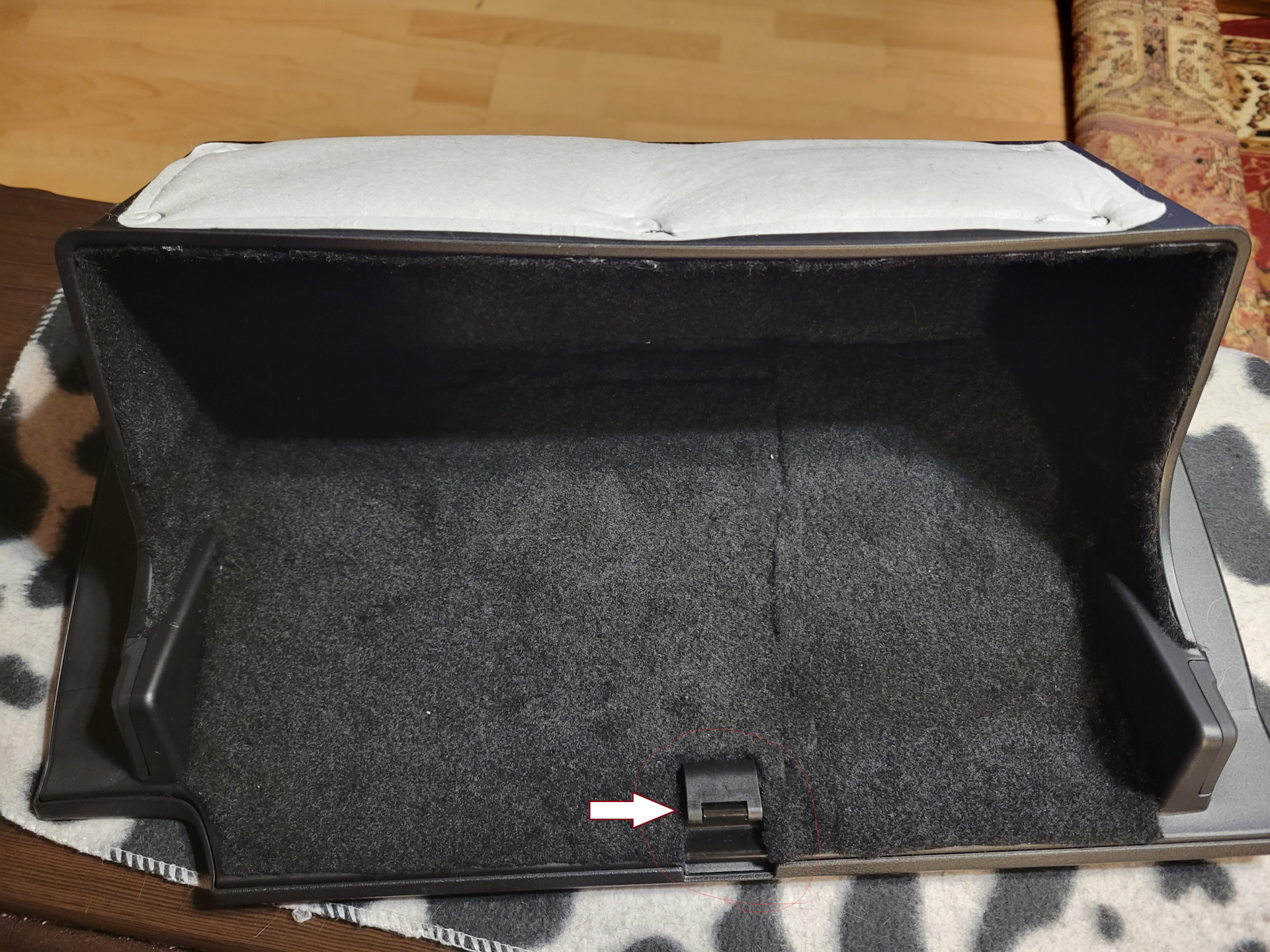

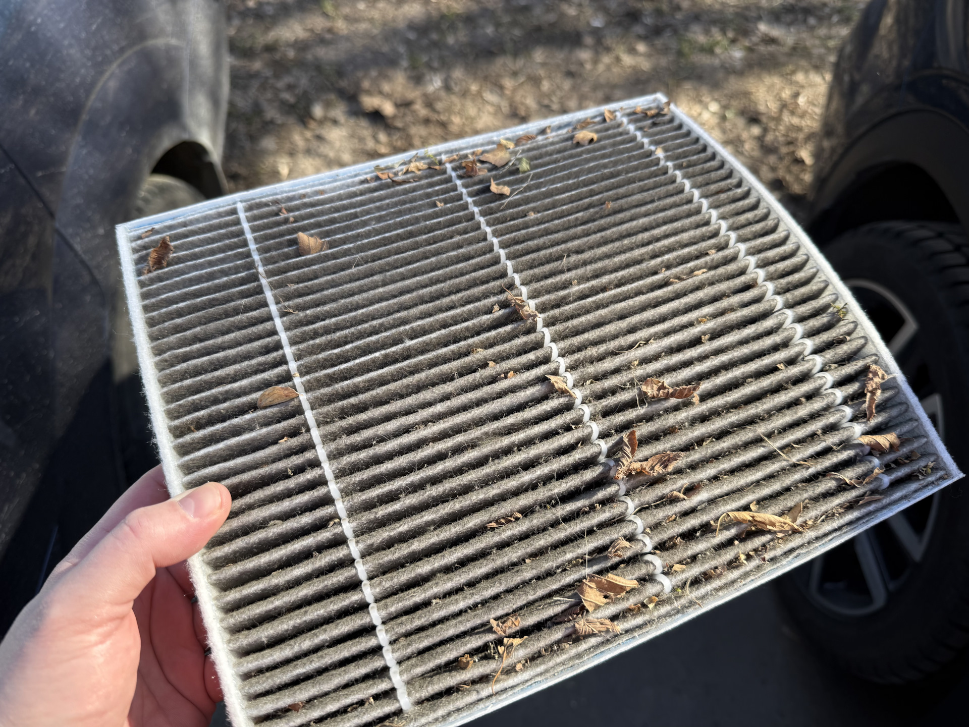

Поменял салонный фильтр. Заменить его осенью вместе с воздушным не успел, подморозило и пришлось ждать тепла. Рвать на морозе пластмассовые клипсы полочек и заглушек как-то не решился. Ну вот не прошло и полгода, и я дождался плюсовой температуры на улице. И поменял. По регламенту салонный фильтр меняется во время второго ТО или 20 тысячах км. Не знаю кто писал такие регламенты, но я бы, посмотрев состояния фильтра после 10 тысяч, рекомендовал все-таки менять их чаще (тем более за такую цену — 581 руб.). Грязи фильтр за год жизни набрал достаточно, чтобы без сожаления быть выброшенным в ближайшую помойку. Как менять салонный фильтр на драйве описано уже не однократно. Нового тут ничего не добавишь. Я бы только посоветовал перед установкой на место перчаточного ящика привязать проволочкой тросик лифта, как на фото. Иначе очень неудобно его вылавливать что бы насадить на штырек. С заменого фильтра все. Теперь про кое-что по мелочи. Как многие знают (не все, я узнал об этом только где-то через 3 месяца владения машиной) в бардачке Монжаро есть полочка для … а черт его знает для чего. При замене салонного фильтра я ее снял, а как иначе его заменишь, и приволок домой, где для закрытия гештальта по карпетизации перчаточного ящика и обклеил ее со всех сторон. Но даже обзаведясь мягкостью карпета полочка не стала более полезней. Ну и. В общем идея не моя, подглядел ее в посте ManinWhite. Он приспособил эту полочку для канцелярских принадлежностей прикрепив к ней крепления для авторучек. Я озадачился, и после непродолжительных раздумий, реализовал эту идею присобачив к полке на саморезах магнитный держатель для ножей (валялся дома уже не один год), предварительно обклеив его карпетом, ну что бы не выделялся на остальном карпетовом фоне. Теперь в бардачок на полочку в крепкие магнитные объятия на ПМЖ переехали железные ручка и фонарик с телескопической удочкой-магнитом. Им там нравиться больше чем в шкафу, где они пылились раньше. Ну и мне тоже.

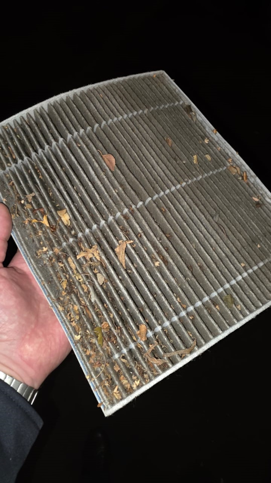

Я думал, что мусор, при смене фильтра, как то случайно попал на фильтр. Думал, что сервисмены при смене положили в мусорку, а потом отдали. Но такую картину с мусором на фильтре в Монжаро я вижу впервые. Надо срочно ставить сетки. Кстати и запотевание в дождь видимо отсюда, т.к. вода попадает на фильтр.
Я бы вытряхнул, и сменил на новый бы в мае. Сейчас основная пыль будет после зимы. Лучше бы старый пусть всю эту пыль соберёт и в помойку.
Мусора как в пылесосе )))
Мой на пробеге 9700.
Ну, наверное еще место хранения имеет значение. У меня машина живет на улице, под деревьями. Поэтому очень много листвы. Хотя и другого мусора хватает.
У меня так же. Но я ещё не изучал, где там под жабо отверстие ведущее к вентилятору печки.
А еще в бардачке крючок есть — видели? Я о нем тоже узнал при замене салонного фильтра)))
Крючок который на крышке бардачка и который откидывается и прячется, я обнаружил после подсказки кого-то на драйве.
😂 без подсказок никуда)))
lowchii
так и не нашел)))
Вот здесь поищите. (См. фото по стрелке)
