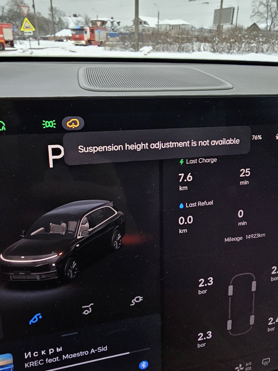

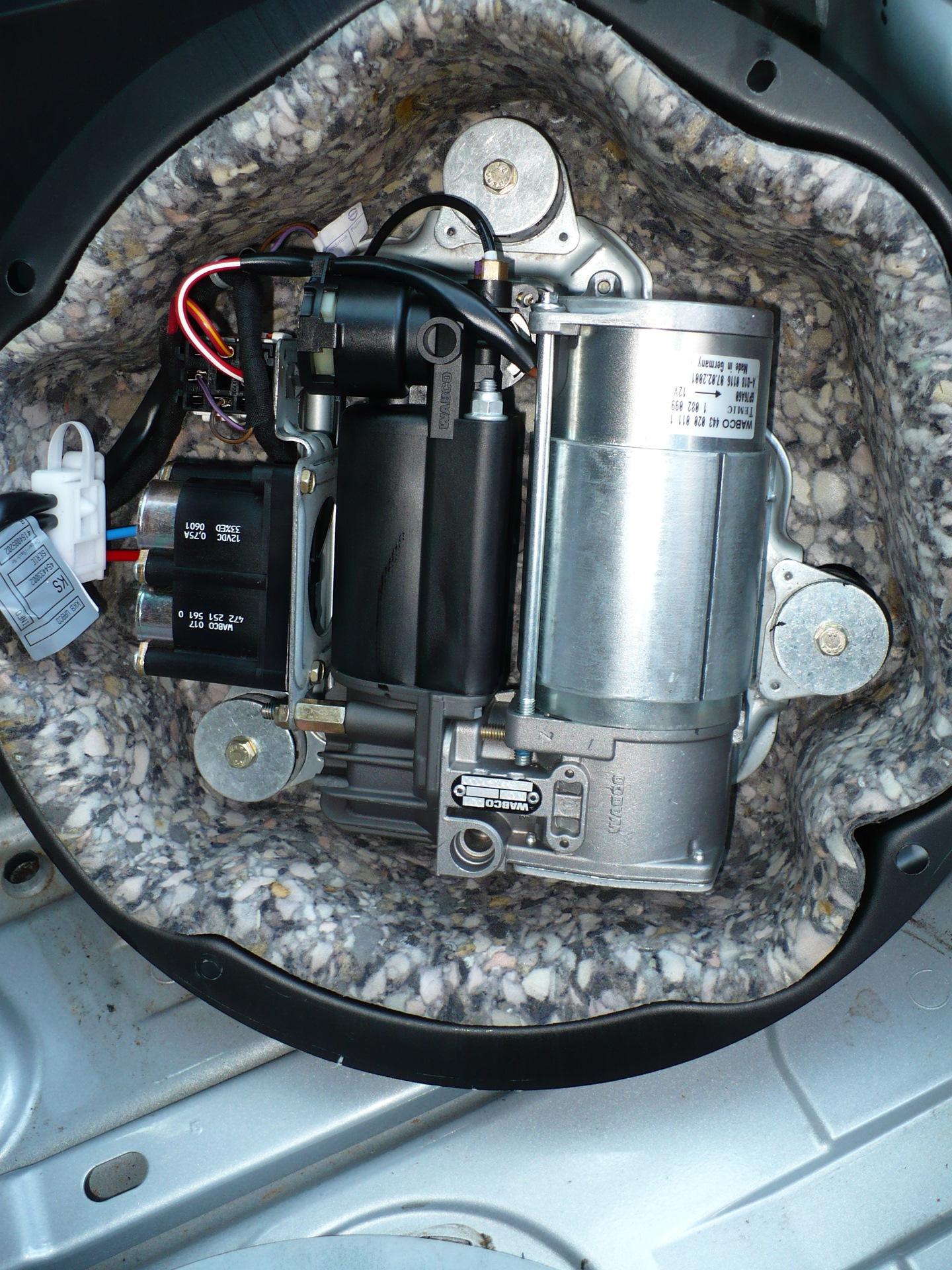

С октября 2024 года стали поступать в ремонт Lixiang L7 L9 с проблемами пневмоподвески. На данных машинах установлена типичная пневмоподвеска для машин подобного класса, в вариантах компрессора AMK выпускавшийся с 2006года и Wabco выпускавшиеся с 2016 года. АМК, проверенный Мерседесом и Лэнд Ровером, Wabco устанавливается на Ауди, Фольксваген.
. Ремонты в основном происходят на моделях L7 с компрессором АМК и первые симптомы с появлением отрицательных температур, что вызывало подмерзание клапанов пневмоподвески. Причиной являлось появление влаги в системе, единственный источник ее через впускную (она же выпускная) магистраль.

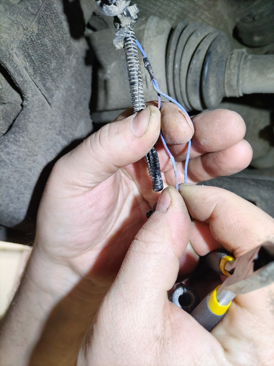

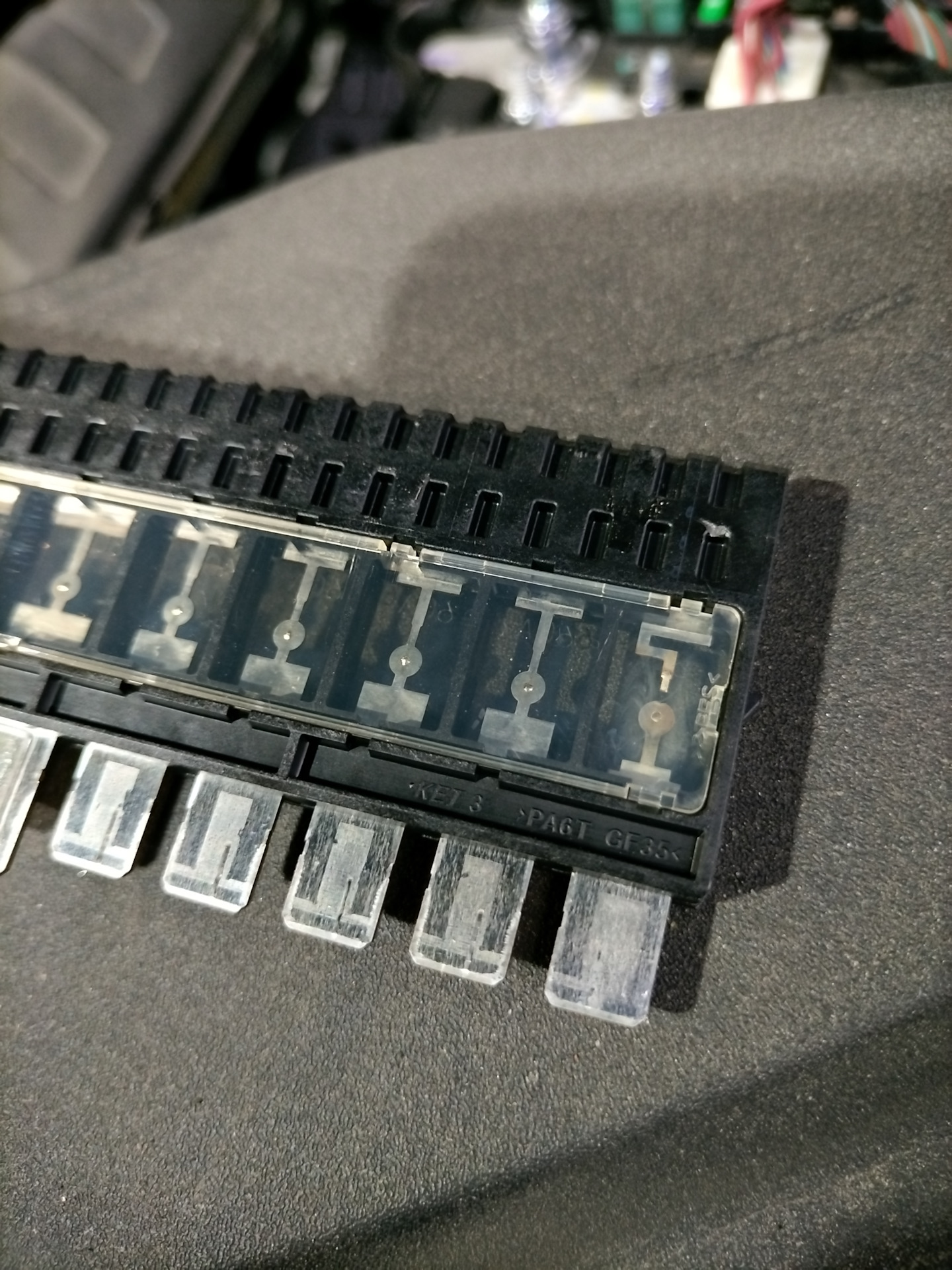

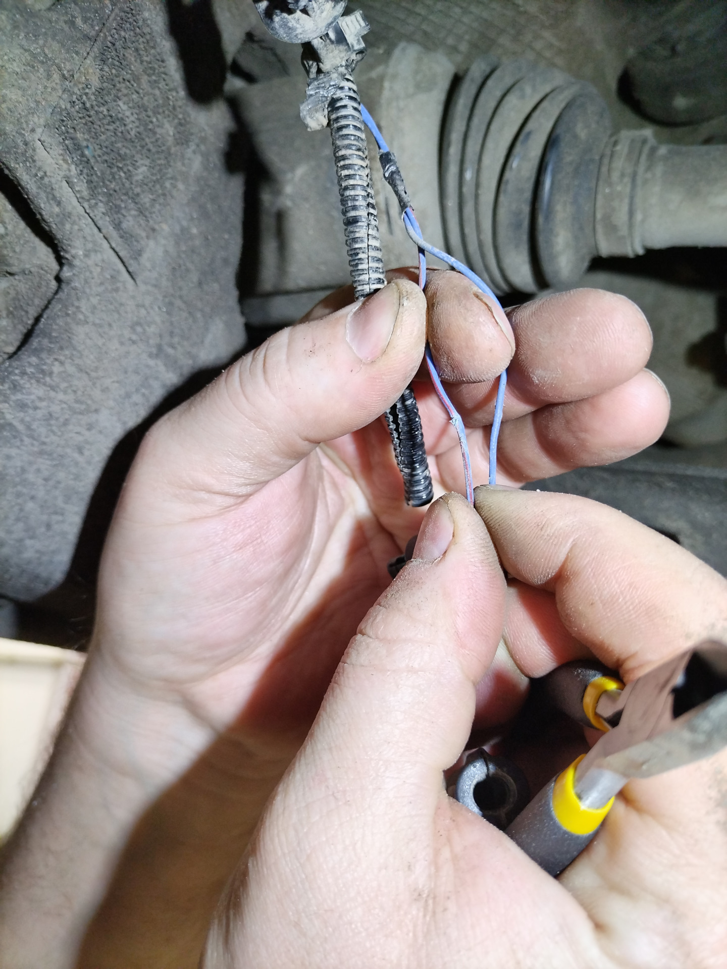

. Диагностика, в свободном виде на данный автомобиль, не присутствует, "читаем" только ДВС. Именно в диагностике и есть сложность в качественном ремонте узла пневмоподвески. Практика "темных" ремонтов чаще всего указывает на неисправность компрессора. Это сгоревший предохранитель или "опущенный" кузов машины. Но в практике есть и поврежденная проводка датчиков, коррозия контактных групп и даже негерметичная система. Все это печально, так как машины в эксплуатации (точнее в ремонте) 2023, 2024 года выпуска.

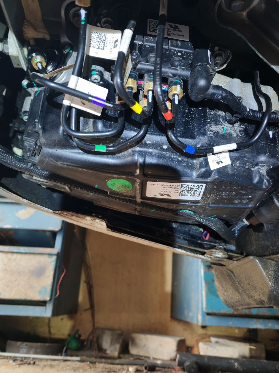

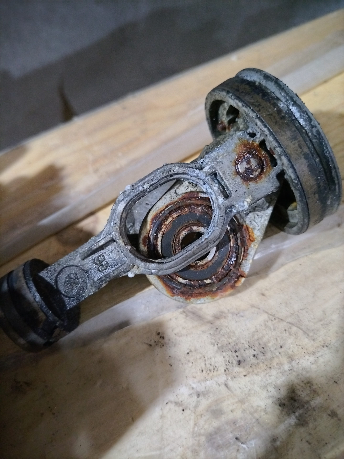

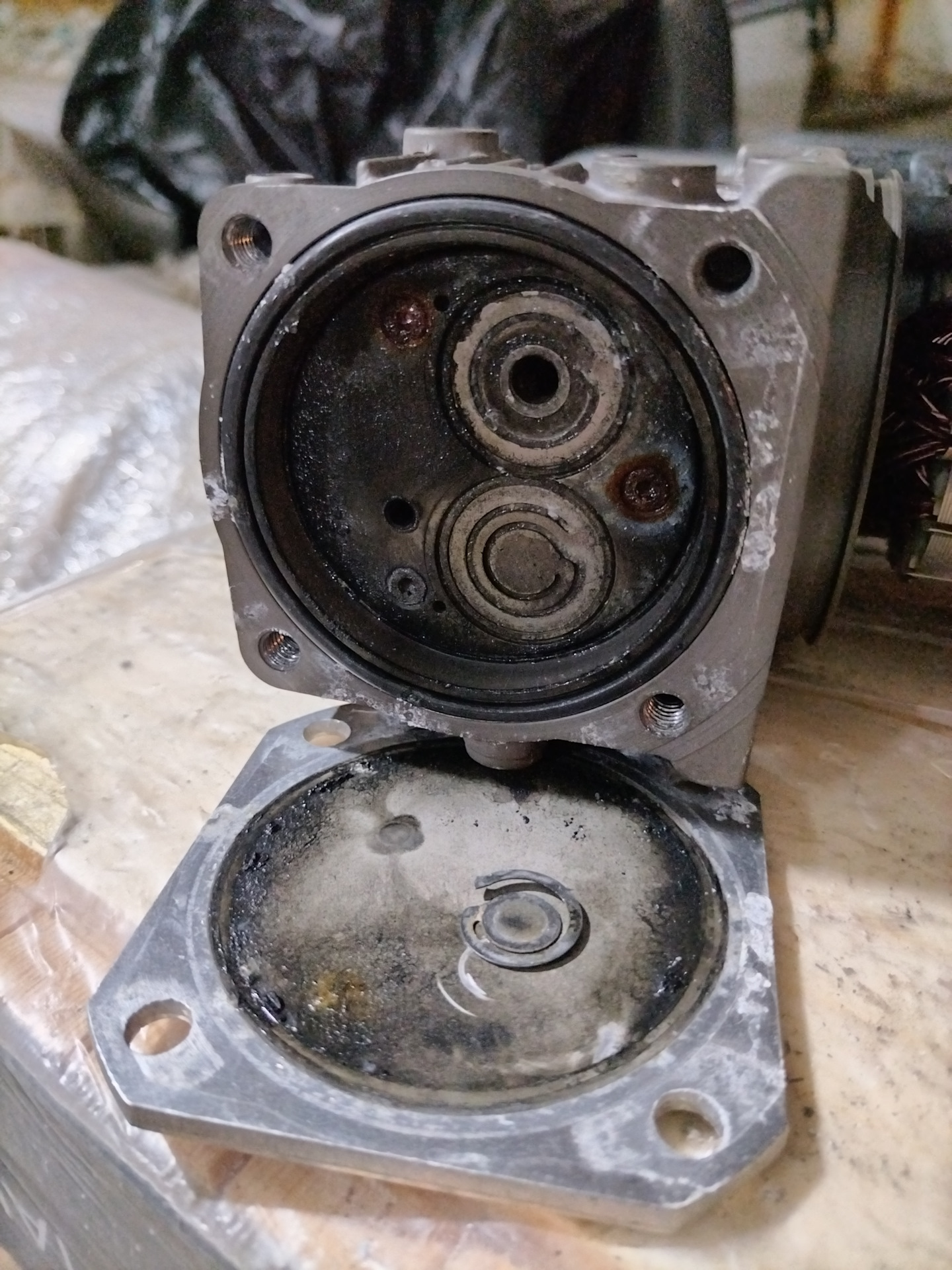

. Приток воздуха расположен с левой стороны сзади автомобиля под бампером на усилителе бампера, сам компрессор (АМК) размещен в корпусе на кронштейне, на котором еще есть фильтр грубой очистки и блок клапанов. Все сделано очень хорошо и компактно. Но все-таки избыток влаги попадает в систему и регенерация не справляется с её удалением, что и приводит к повреждению компрессора и самой пневмоподвески, летом появление ржавчины на подшипниках а в зимнее время это ещё и подмерзание клапанов. При подмерзании в зимнее время компрессор начинает потреблять высокие токи, что приводит к выходу из строя предохранителя или отключению по датчику тока (он есть в системе), при износе подшипников компрессора, увеличивается шум и как следствие, подшипник(и) "рассыпаются". Встречается дефект в виде деформации или поломки язычкового клапана первой камеры цилиндра, или прилегает не плотно, или просто его отрывает. Проверить состояние можно открутив 4 винта крышки цилиндра. Добавляется к перечисленному и перегрев компрессора. Банальное избыточное попадание влаги ведет к выходу из строя компрессора.

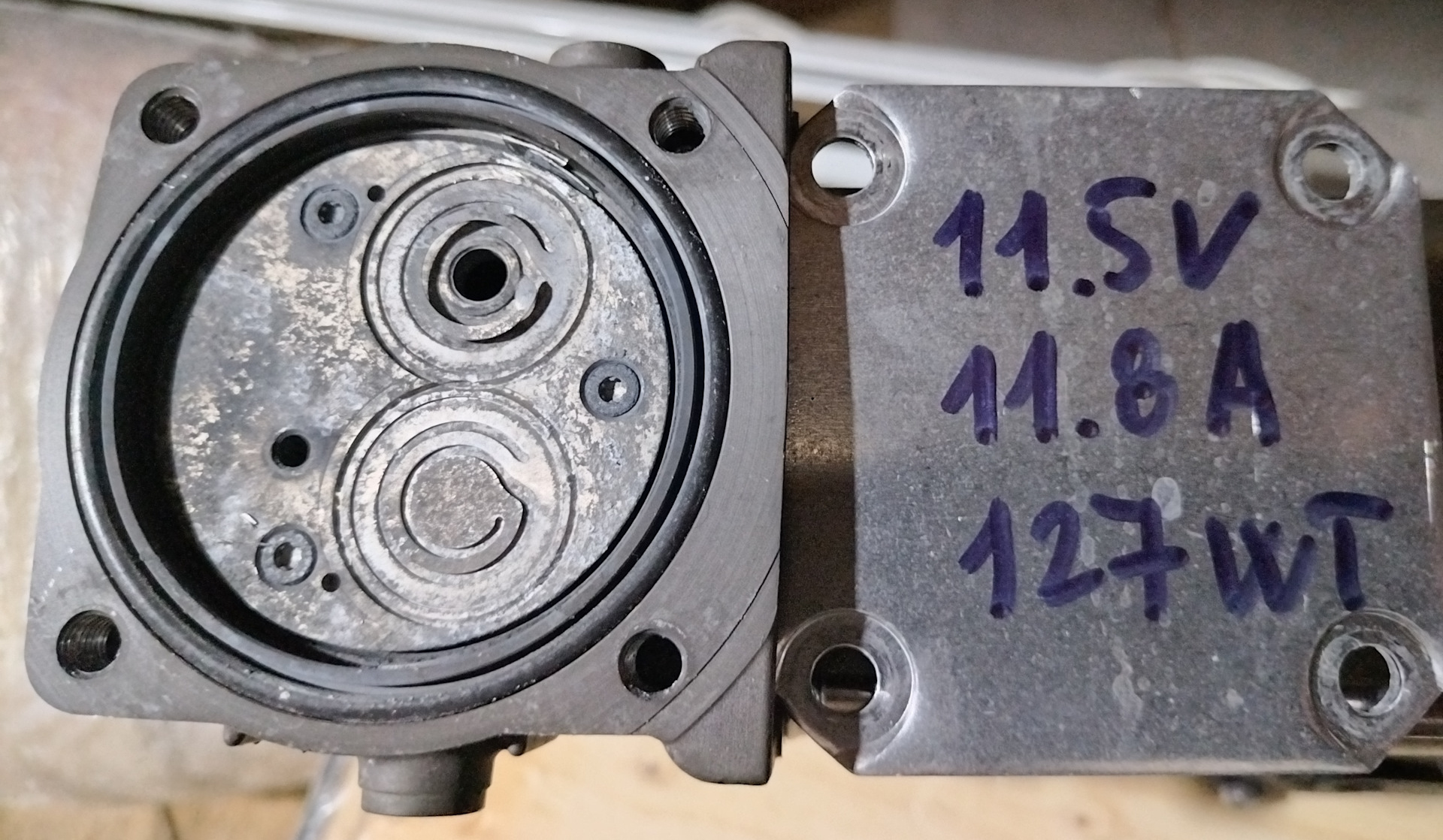

. Попытки разборки компрессора и замене силикагеля и удаление налетов и влаги в пневматической части компрессора не всегда приводят к положительному результату. Иногда компрессор после переборки может проработать неделю-две, иногда и день-два, иногда и не запустится сразу после процедуры "осушения", бывает, конечно, что кому то везет больше…
. Решение проблемы является перенос притока воздуха в салон автомобиля и замена компрессора, к примеру, на компрессор применяемый в Лэнд Ровере с "укороченным" выбросом воздуха. Можно и модифицировать существующую систему, разделив максимально вход и выход воздуха клапанами, оставив компрессор оригинальным или его аналогом.
. Можно и отремонтировать оригинальный компрессор, заменив цилиндро-поршневую группу, возможно редукционный клапан, возможно клапан спуска если он вызывает сомнение в работе, и заменив силикагель. Необходимо также осмотреть подшипник якоря основной, проверить исправность диода на щеточном узле. Правда комплексный ремонт оригинала, превратит его больше в сторону Китайского аналога, что возможно, более рациональнее заменить на оригинальный Китайский аналог.

. Ремонты по электрической части (проводка), требует более тщательной диагностики и возможно дополнительного оборудования, соответственно и стоимость диагностики и ремонта может варьироваться.

L7 ультра, 5т пробег, загорелась ошибка по пневме в морозы, днем оттаивала и нормально работала. В одном сервисе приговорили компрессор пневмы- 50к с работой, поехал в другой- разобрали компрессор, там была вода. Прочистили все высушили, трубку перенесли в другое место. Работает нормально уже месяц где то. Цена вопроса 20к
Ну значит износа основных частей компрессора не было. Я такие работы 15-17тр произвожу.

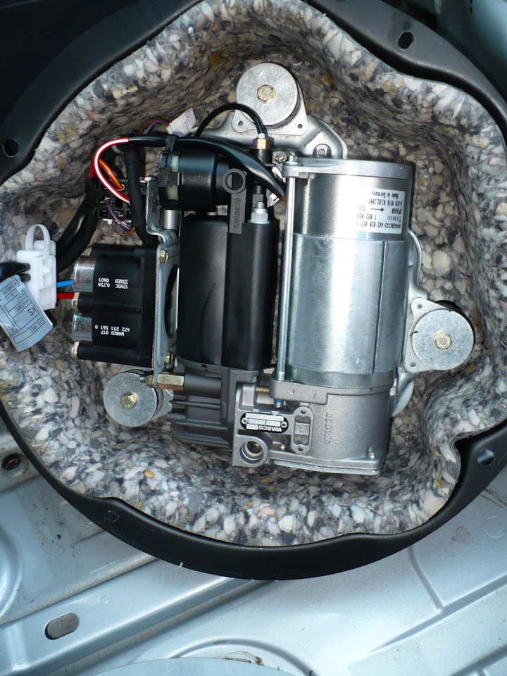

Еще как вариант, компрессор АМК заимствован с мерседесов. На разброрках и новых — как грязи. Ремкомплектов — жопой жуй.
На старых BMW компрессор стоял в нише запаски, и это был вечный узел www.drive2.ru/l/8783719/. А потом его вынесли на улицу под задний бампер, и начались проблемы…
