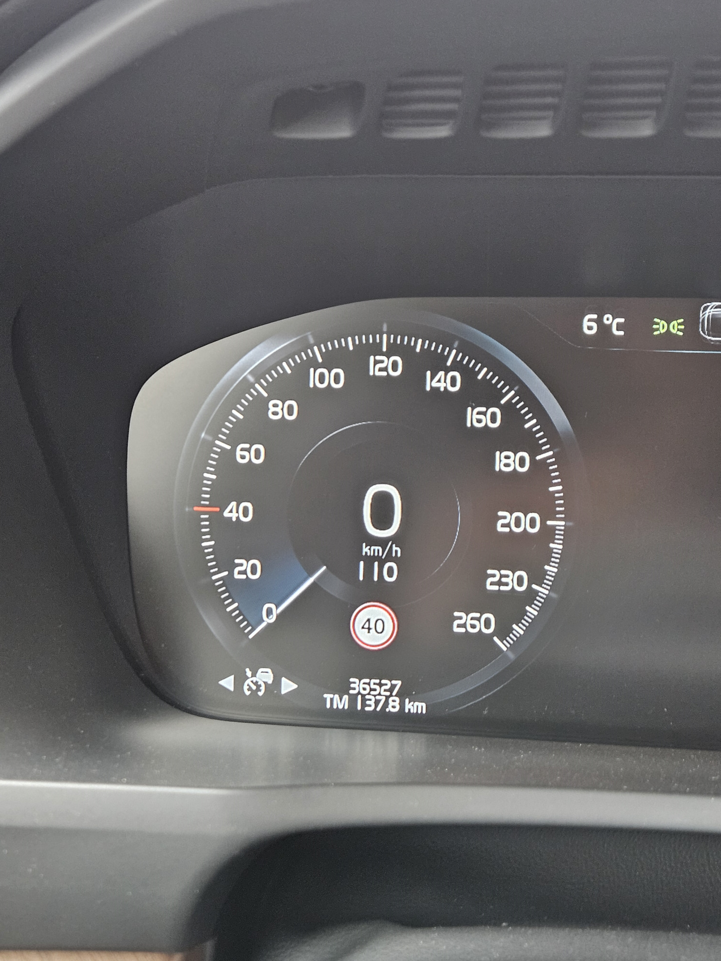

Всем доброго здравия! Что нужно делать после получения авто из Кореи? — правильно — заменить все возможные жидкости и расходники.
Выполняется :
— Тандартное то ( топливного фильтра у корейцев нет)
— Халдекс
— Антифриз
— Свечи
— Комплект ГРМ
— Комплект ремня навесного
— Тормозная жидкость
— Масло в АКПП (8л, так как пробег детский)
— Тормозные диски и колодки вкруг (ориг, сток)
— Установка комплекта брызговиков
Ну конечно же все работы выполняются в РеВольво. ( просто вот я пишу, а они выполняются 😄, так что возможны дополнения). Всё это позволит начать сервисную историю обслуживания с чистого листа.
Всем Лагом!
Запчасти на фото: 31471816
Запчасти на фото: 32213096

На приборке 36527 — обнуление не полное 😉

А что с дисками случилось за 36000?
Выше писал, перегреты передние, чуть подбивают
Понятно
Задние может и не надо менять, но я хочу вкруг обнулиться
