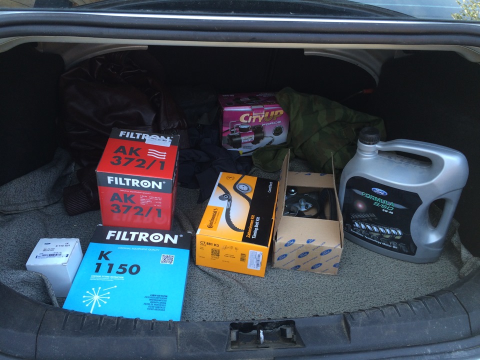

Список запчастей:
Ремкомплект поликлинового ремня (Ford) — 1708273
Фильтр воздушный двигателя (Filtron) — AK3721
Ремкомплект грм (Contitech) — CT881K3
Фильтр салона (Filtron) — K1150
Фильтр масляный двигателя (Ford) — 5015485
! Если вы собираетесь заказывать запчасти по моим артикулам, то будьте внимательней, например Ремкомплект поликлинового ремня может не подойти на вашу машину (для этого лучше всего пробить запчасти по VIN).

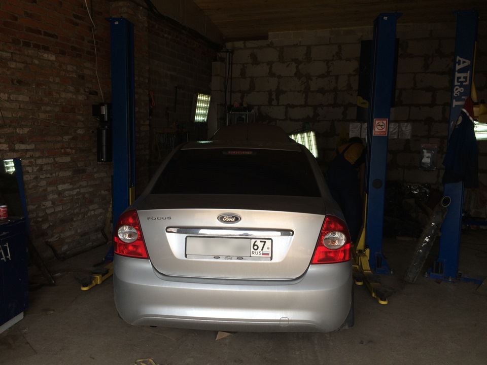

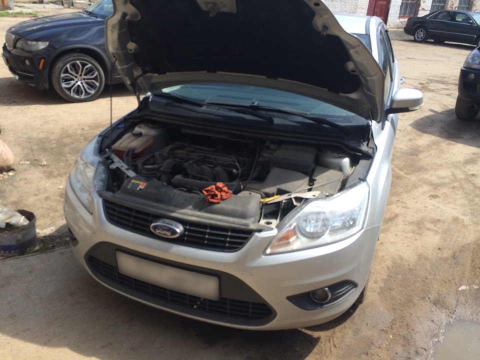

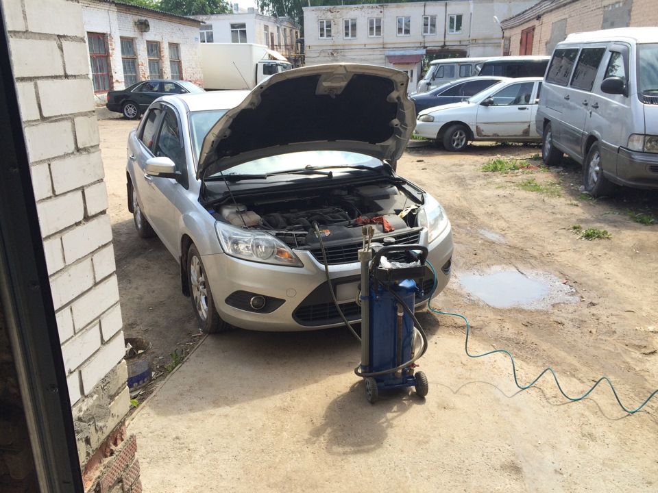

Менял всё не сам, в сервисе (кто местный, то менял на Химиках, въезд во двор и там увидите гараж, если там будут стоять БМВ, то вы точно в нужный двор заехали, они там часто тусуются :D)

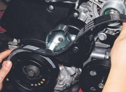

Подробно рассказывать что да как было не буду, просто скину несколько фоточек и всё :)
Кстати так как я покупал Ремкомплект поликлинового ремня оригинальный Ford, то могут вот что сказать, там лежат ремни от компании Dayco.
