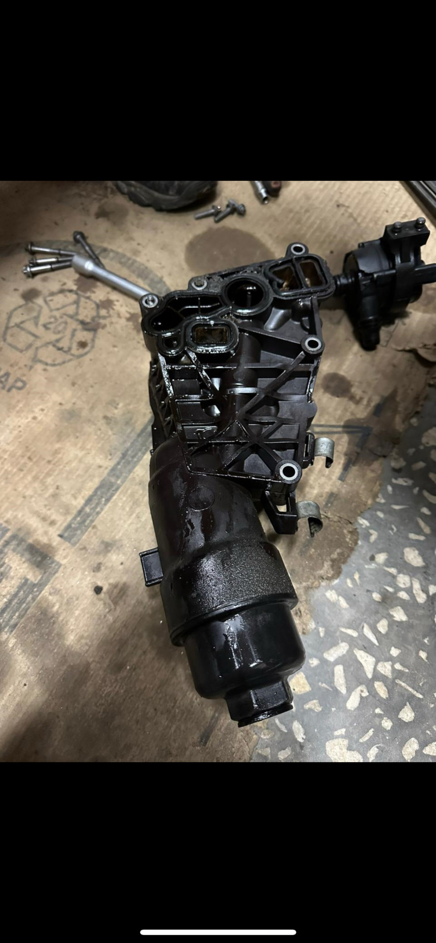

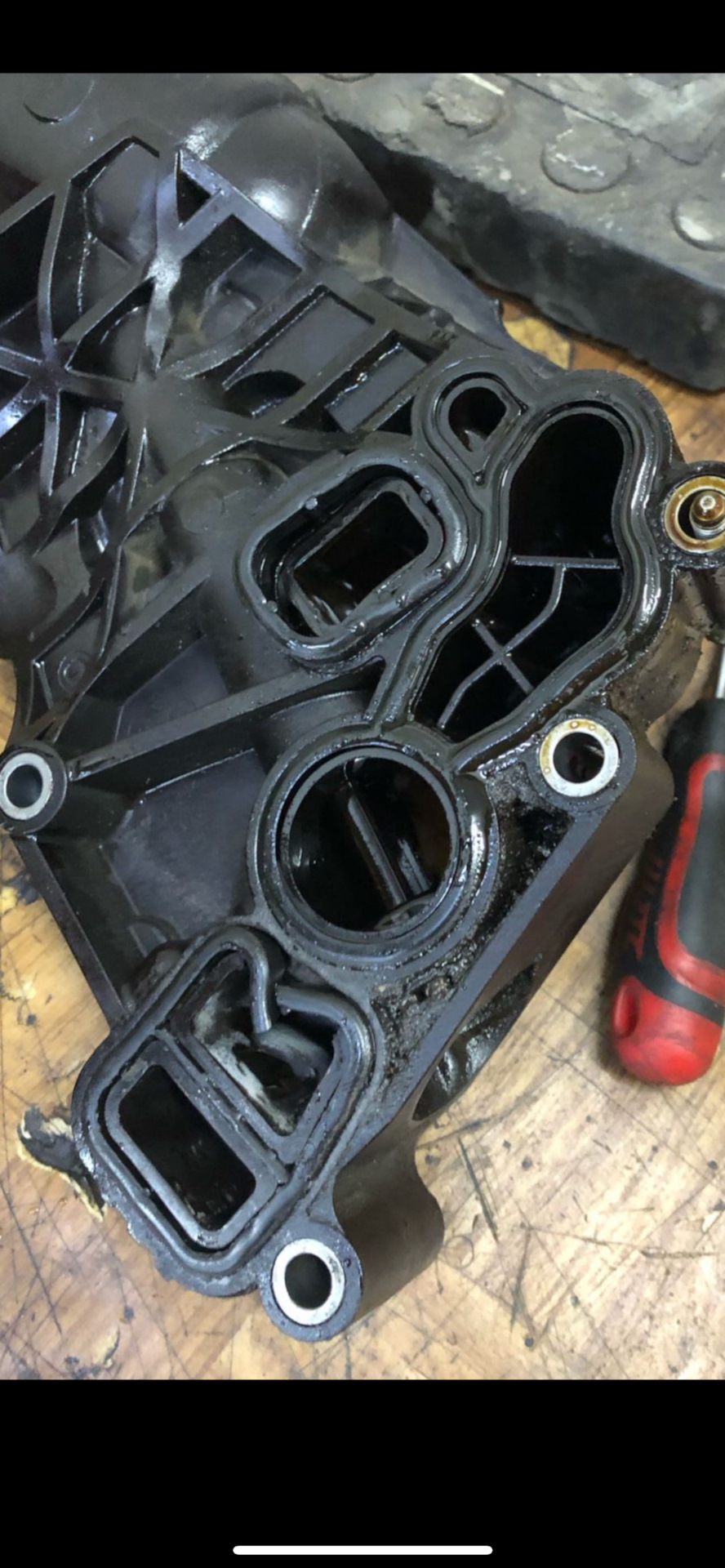

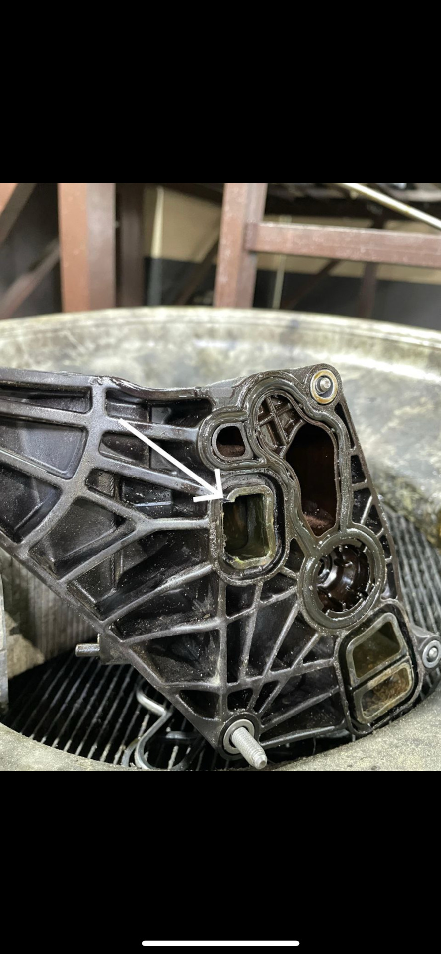

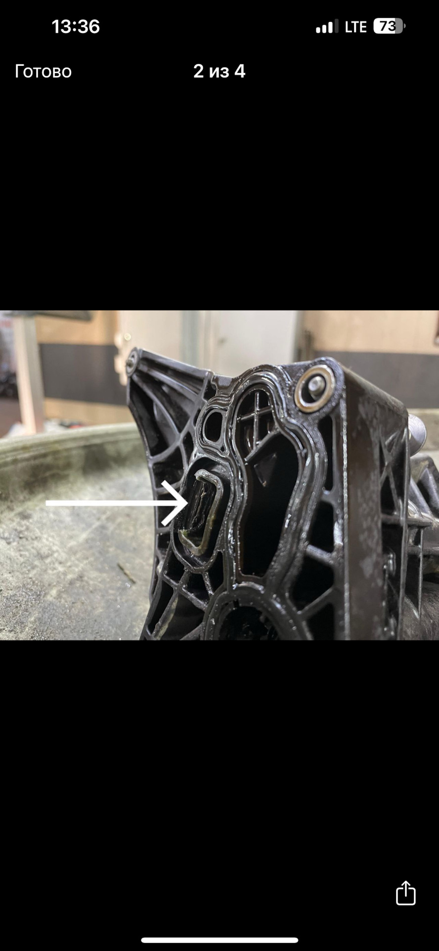

Чаще всего перегородка в стакане ломается в одном и том же месте. Фото взял у ребят из постов тут на драйве:

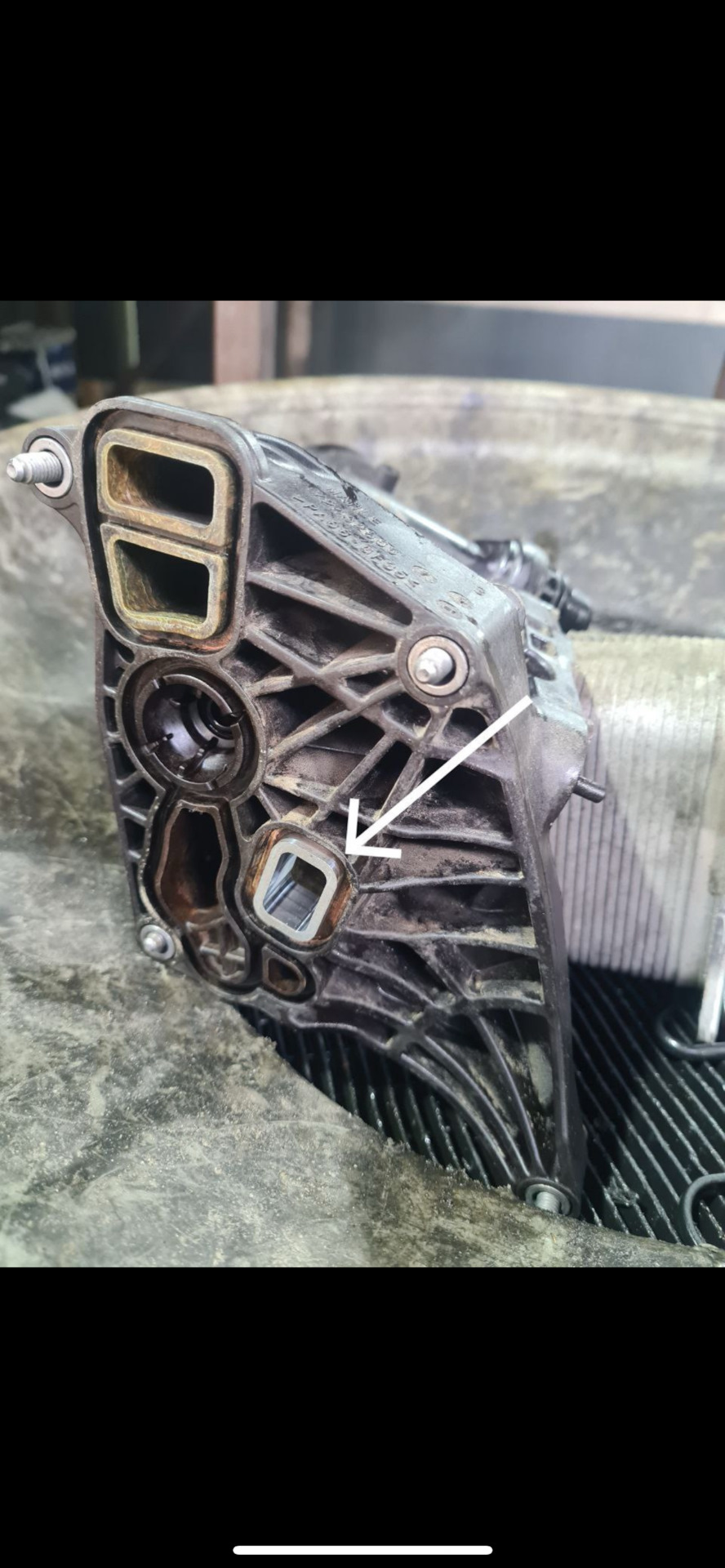

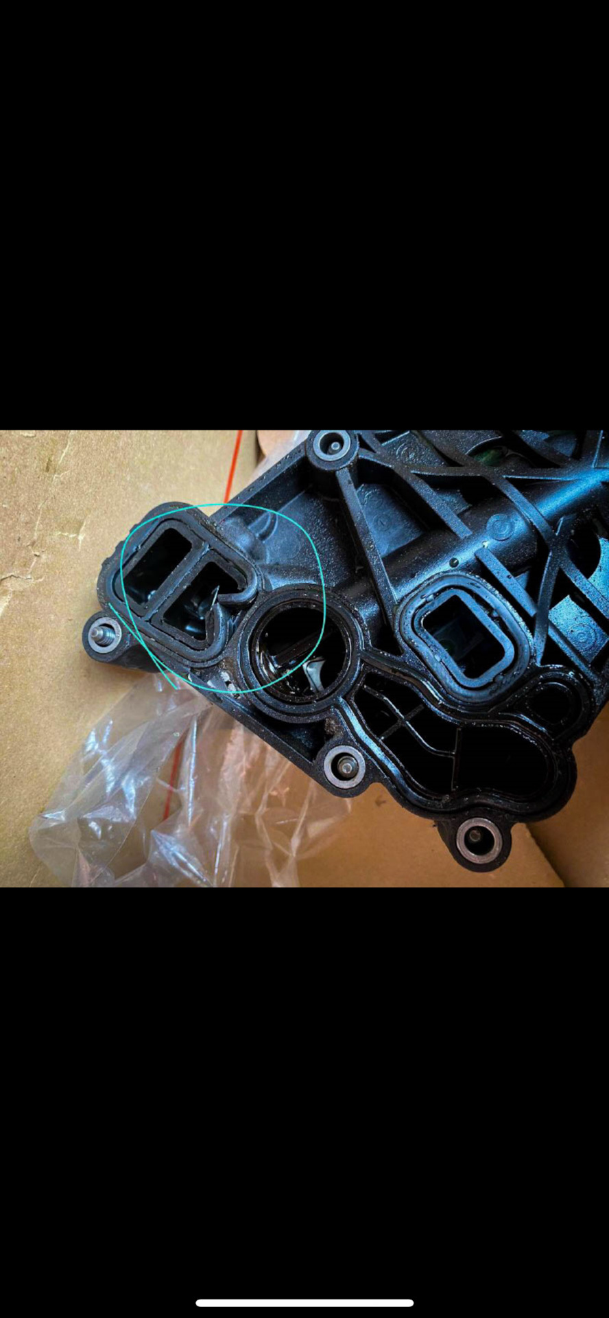

Но вроде может и в другом:
Верный признак утечка антифриза.

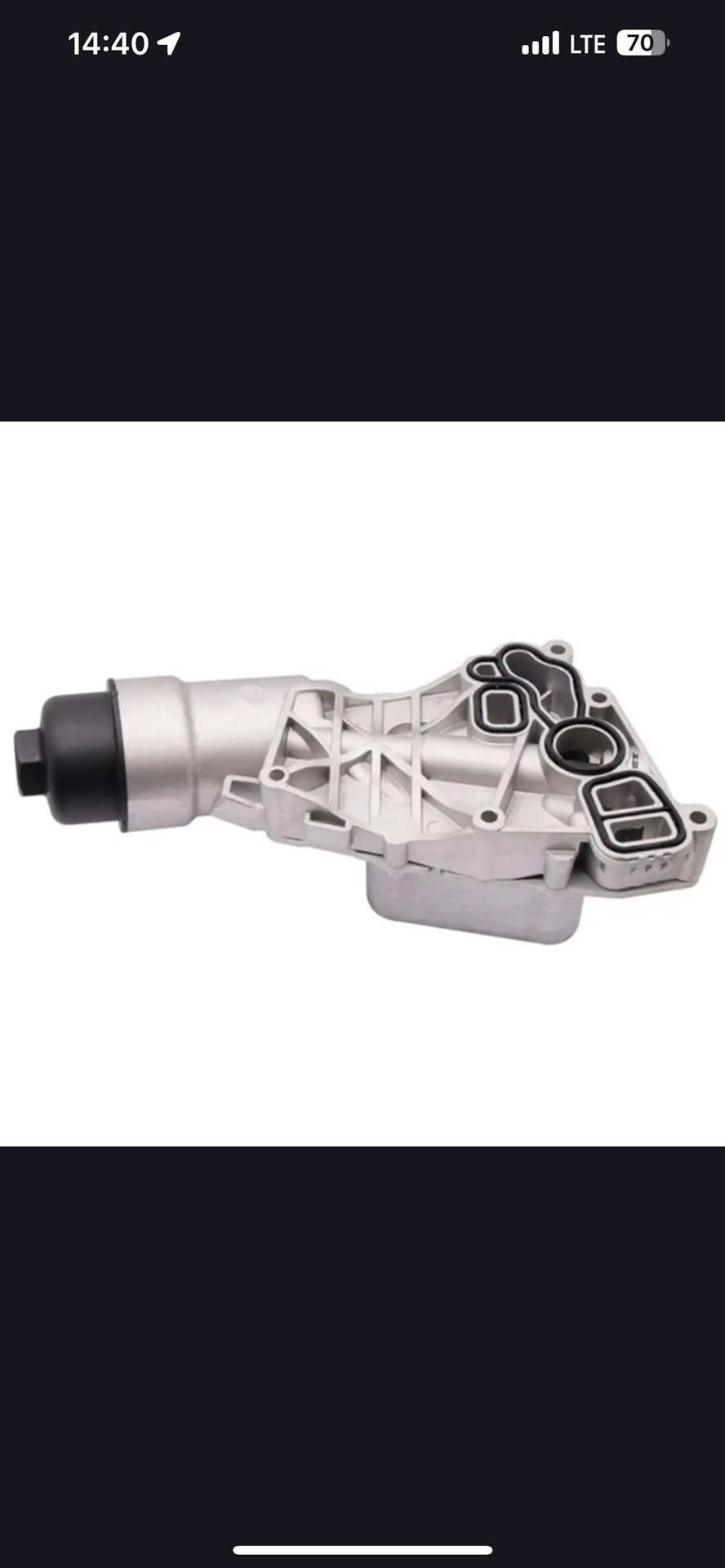

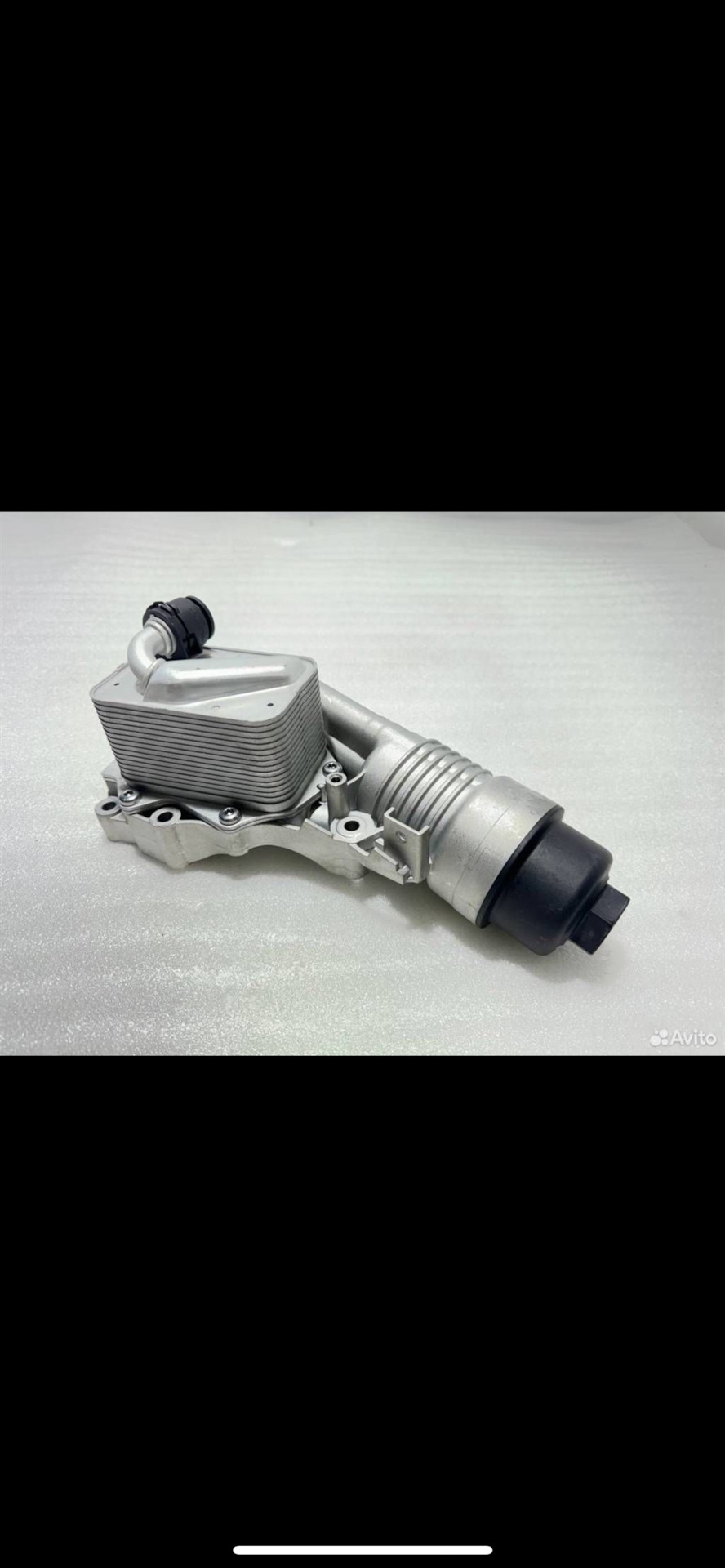

Решить проблему можно двумя способами (больше вариантов я не видел):

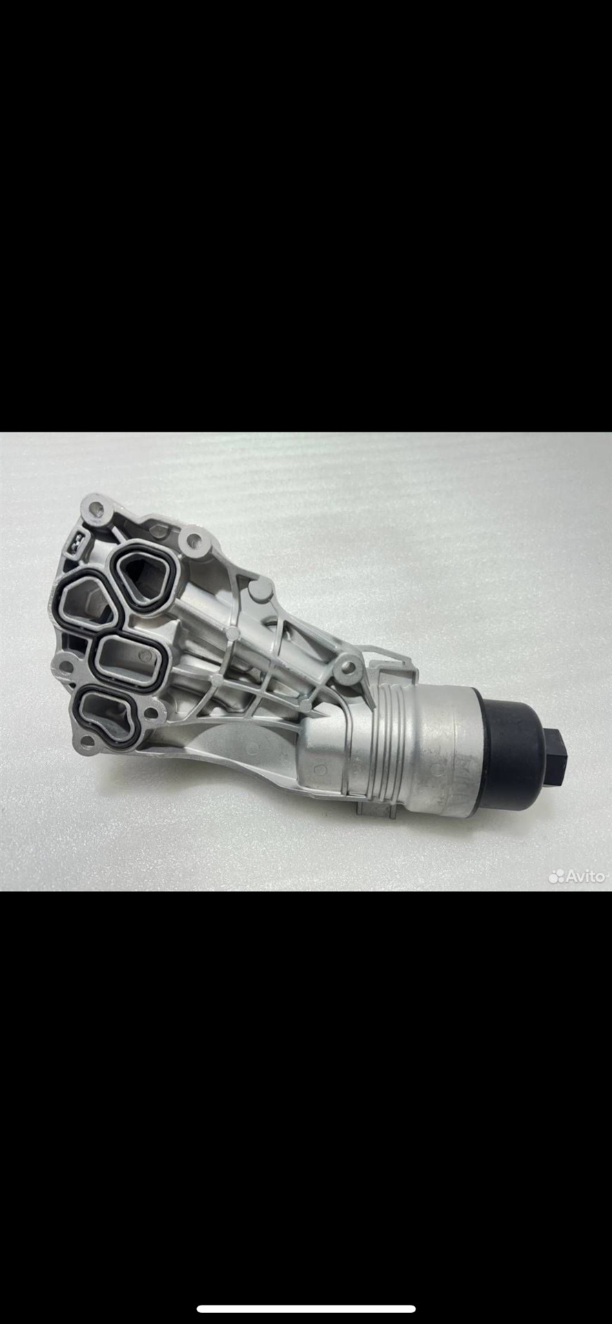

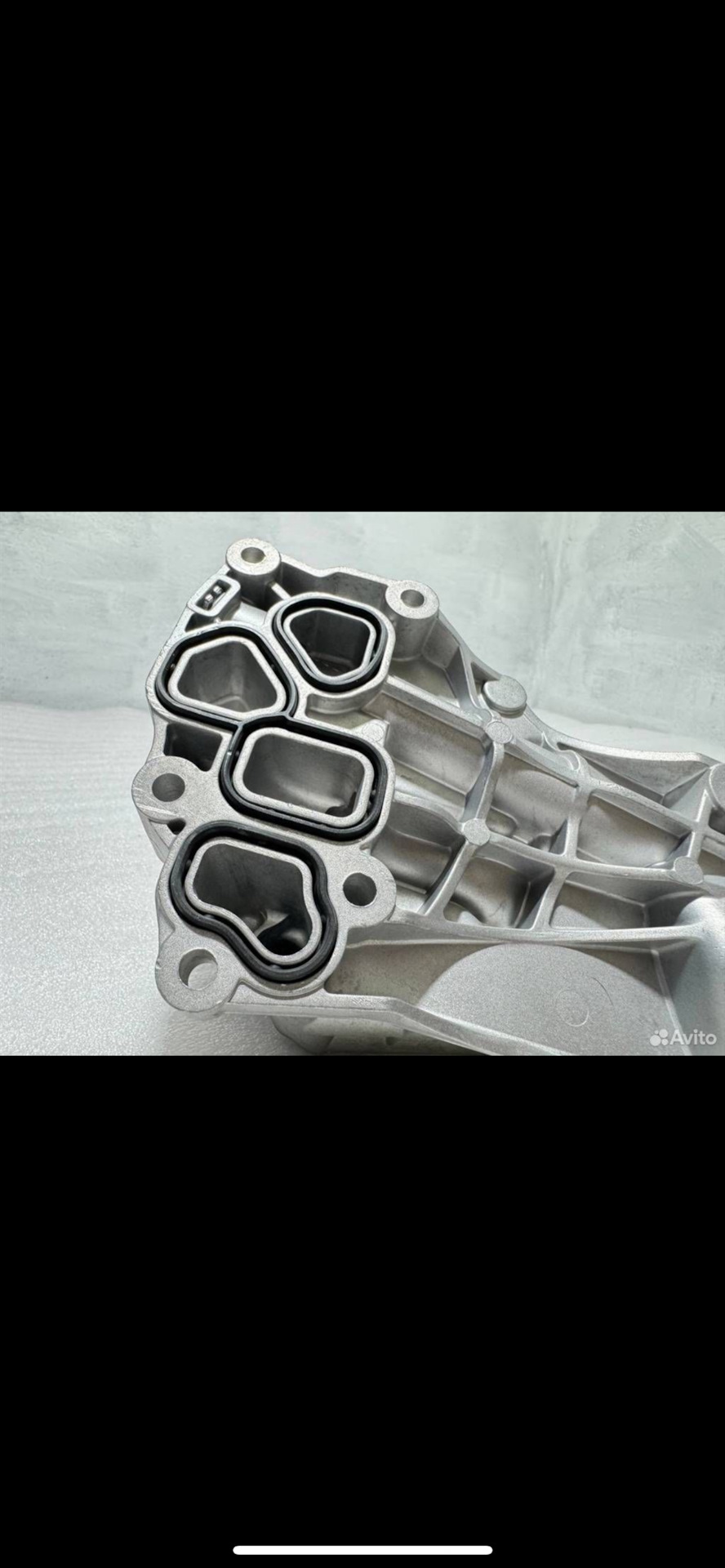

1. Замена на исправную деталь. Оригу или аналог, например алюминий:
Смотри, что есть на AliExpress! 11428585235 Корпус масляного фильтра в сборе для BMW F45 F46 216i 218i 220i X1 F48 MINI F55 F56 F57 F60 ONE COOPER S ALL4 B37 B38 B48 за 3 080 ₽
sl.aliexpress.ru/p?key=8UBeGlP
2. Заменить сломанную вставку (делают Кулибины). Прочитал в этом посте: www.drive2.ru/o/b/672294461732041891/

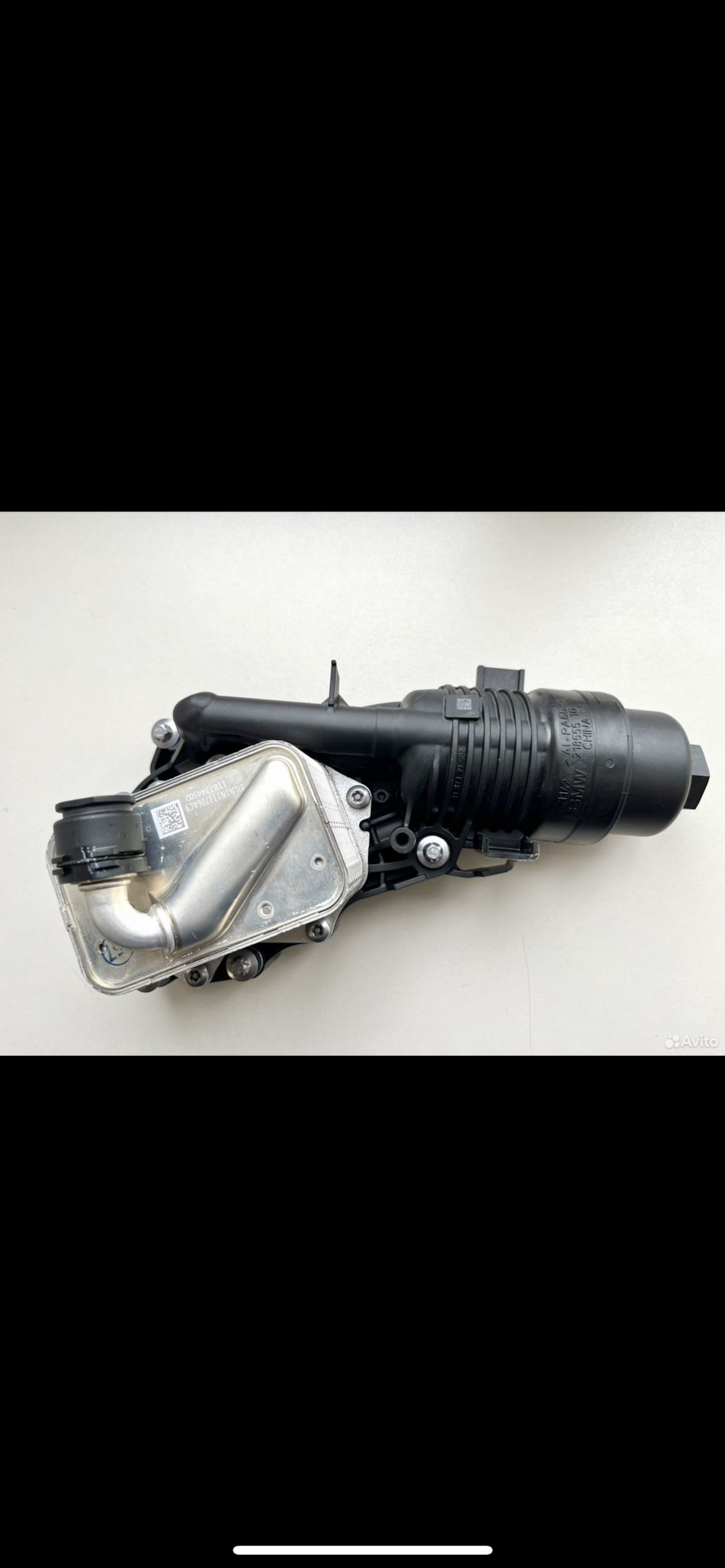

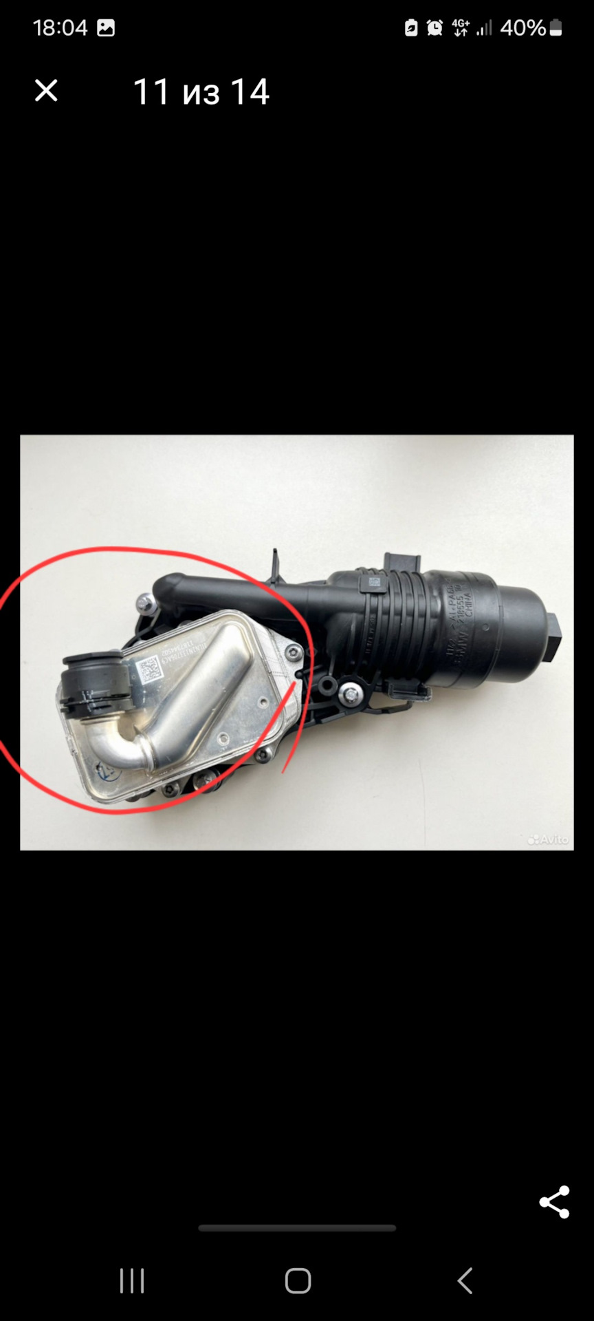

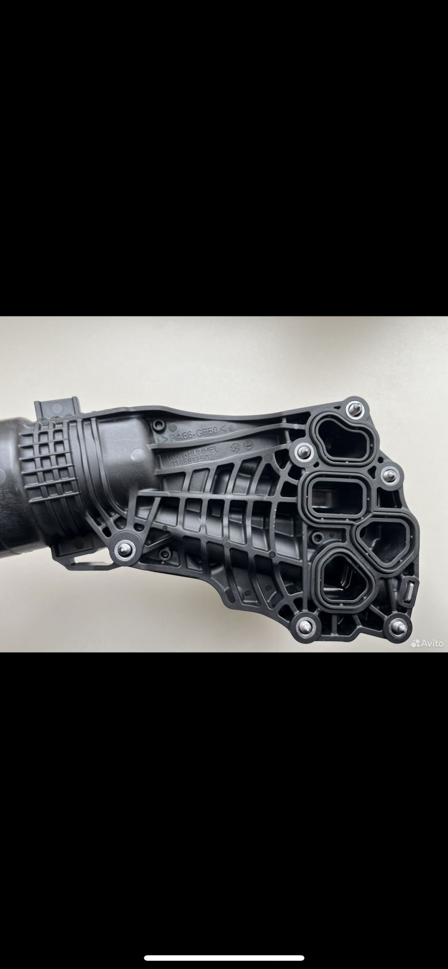

Самое интересное другое. Как я понял баварские инженеры знают про этот косяк и постарались в новой версии это исправить. Как и в ситуации с задними фонарями.
Корпус масляного фильтра на старой версии:
А это обновленный вариант:
Новые корпуса также есть в пластике и алюминии:
Не знаю насколько новые надежнее, но я пока ни разу не встречал чтобы кто-то про них тут писал. Может просто мне не попадалось 🤷♂️.

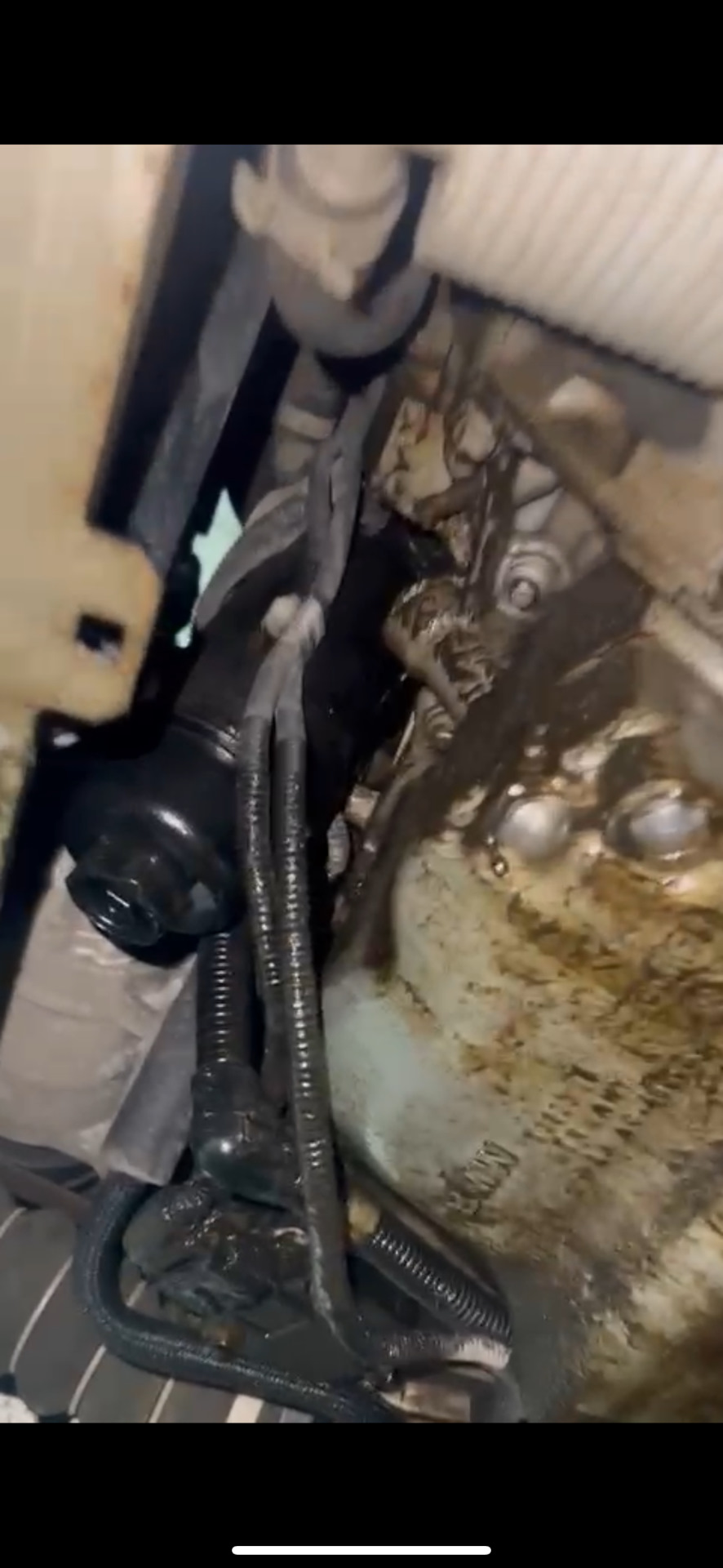

Я менял на алюминиевый купленный на Авито, предпосылка — масло пропадало, когда приехал на сервис, подняли машину, он был весь в масле, разглядели микро трещины в пластике, я конечно усомнился, но поменял, масло по прежнему переодически уходит около 1 литра на 5-7 тыс км. Комплект идет вместе с теплообменником, установили только корпус алюминиевый, а теплообменник оставили оригинальный
Микро-трещины это действительно очень сомнительно! А то что литр масла уходит это плохо(. Тут дело может быть и не в масляном стакане. А до замены сколько масло уходило?
Столько же, ничего не поменялось, кроме самого стакана😁 Луж вроде нет, не дымит, до сервиса никак не доеду ещё раз продиагностировать
Пластиковый служит 5-7 лет как мне на сервисе по практике рассказали. У меня вышло около 6 лет. Замена непростая — много разбирать приходится(

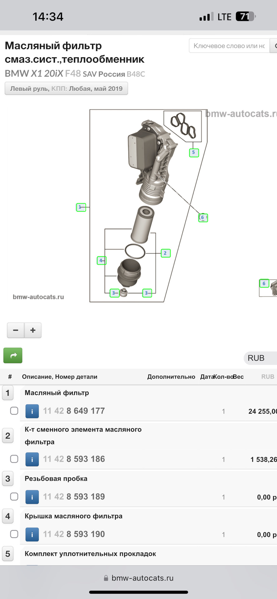

Понял. Я думаю, что после 90-100 тыс. имеет смысл поменять эту деталь. Как и подушки. Если конечно раньше не попросяться.
www.newtis.info/tisv2/a/r…-filters-lines/1VnYjfmfnX

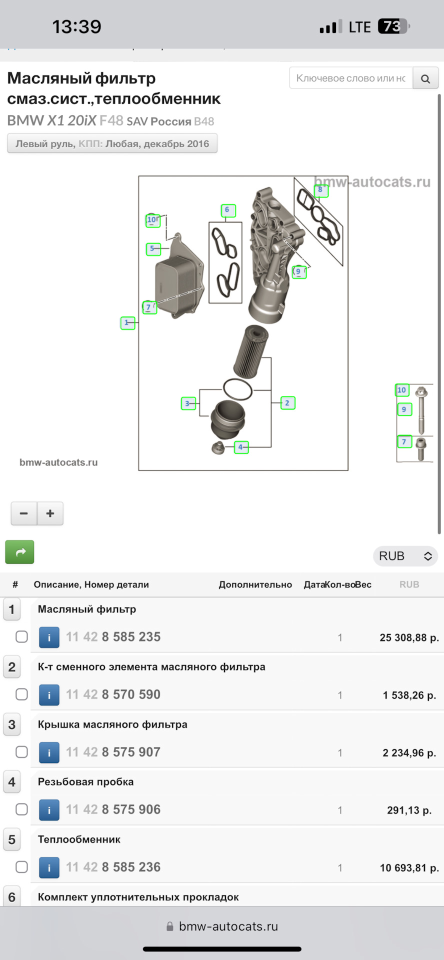

Я вот тоже задумался над этим вопросом. Позвонил в одно сто. Такой стакан у них стоит 25т. На Али 3т. Какой же выбрать …
А вкладыш делают для продольно установленных двигателей. На Авито встречал услугу по его замене.
Ремонтная втавка наалике есть megabonus.com/y/b2ozY

Я так понимаю новый это просто рест, он не встанет в замен старого🤔теплообменник другой и иначе организовано охлаждение, нанем есть патрубок. Надо глянуть куда уходит этот шланг у себя.У меня как раз такой стоит как на фото.
Да, я про новый имел ввиду Рестайл. У меня тоже такой стоит. Взамен старого не встанет к сожалению.
Получается проблема только на доресте вылазит?
Возможно. Мне встречались только на доресте. Не зря же они эту деталь поменяли🤷♂️. Может и сломается, но просто позже 😁
А если он там ломается
— куда уходит фриз?
Как я понял просто вытекает вниз под машину без последствий (попадания в масло). Но не уверен что так всегда.
Ну хоть так.)
JimmyMorrison
А вы еще не меняли масляный стакан на своем авто?
Нет, не менял у себя. Пока катаюсь. Да и по пробегу рановато, 51 тыс. только.
Pasha-Y
— куда уходит фриз?
У меня вытекал на ружу.
Но были случаи когда в масло уходил у ребят:(
Тут смотря где «порвется» стакан
