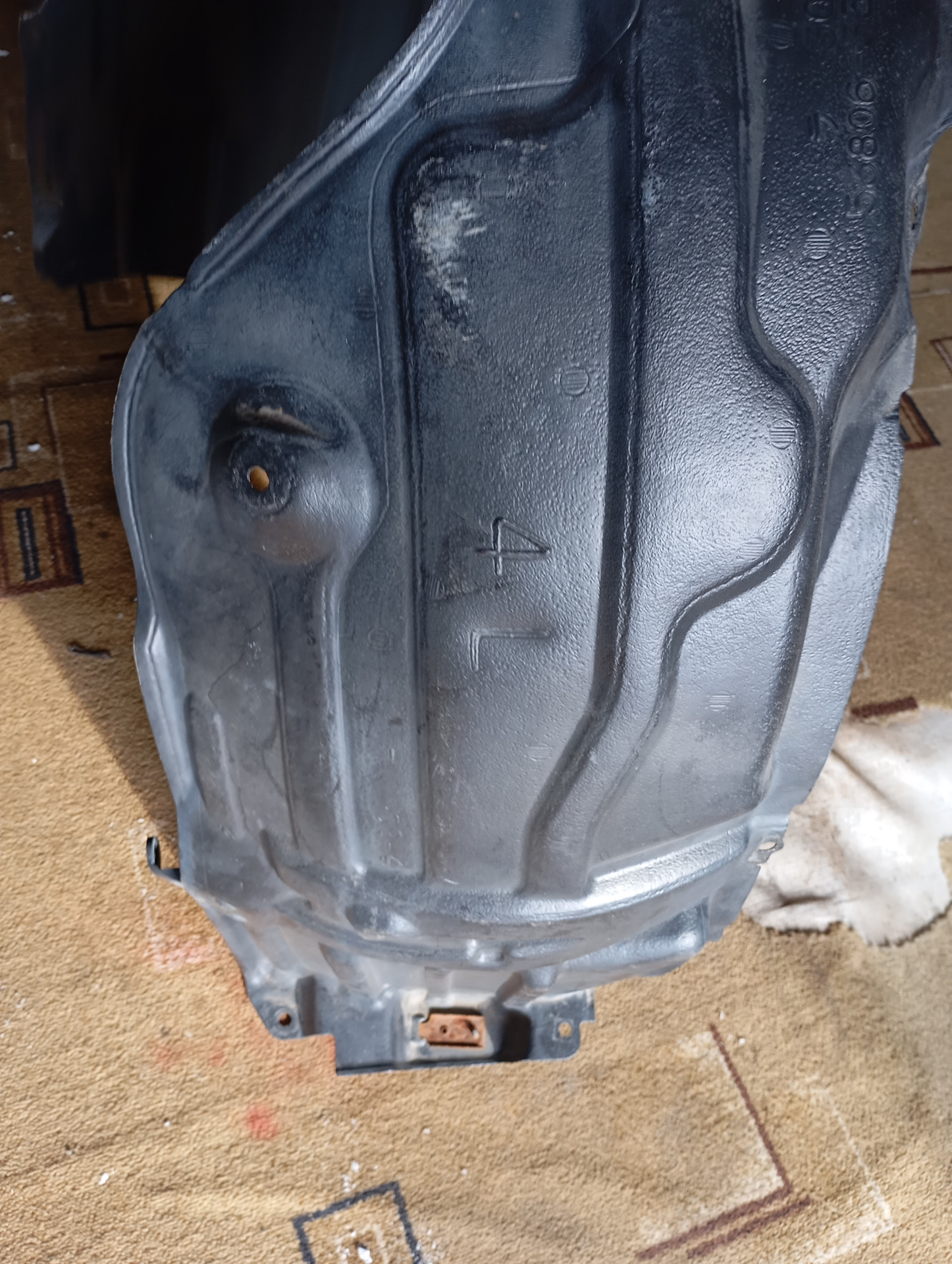

У меня стоит китайская шляпа(ака"передние локеры"), которая резиной 225/55/17 прошеркалась в углах ближе к бамперу.
Пришли мне 6 марта передние локера оригинал, заказывал на Дроме.
Состояние огонь просто.
Ни трещин ни разрывов. 4000 руб/шт. сняты с праворукой малопробежной Камри 40.
Такие чистые и живые б/у з/ч, ко мне ни разу не приходили)).

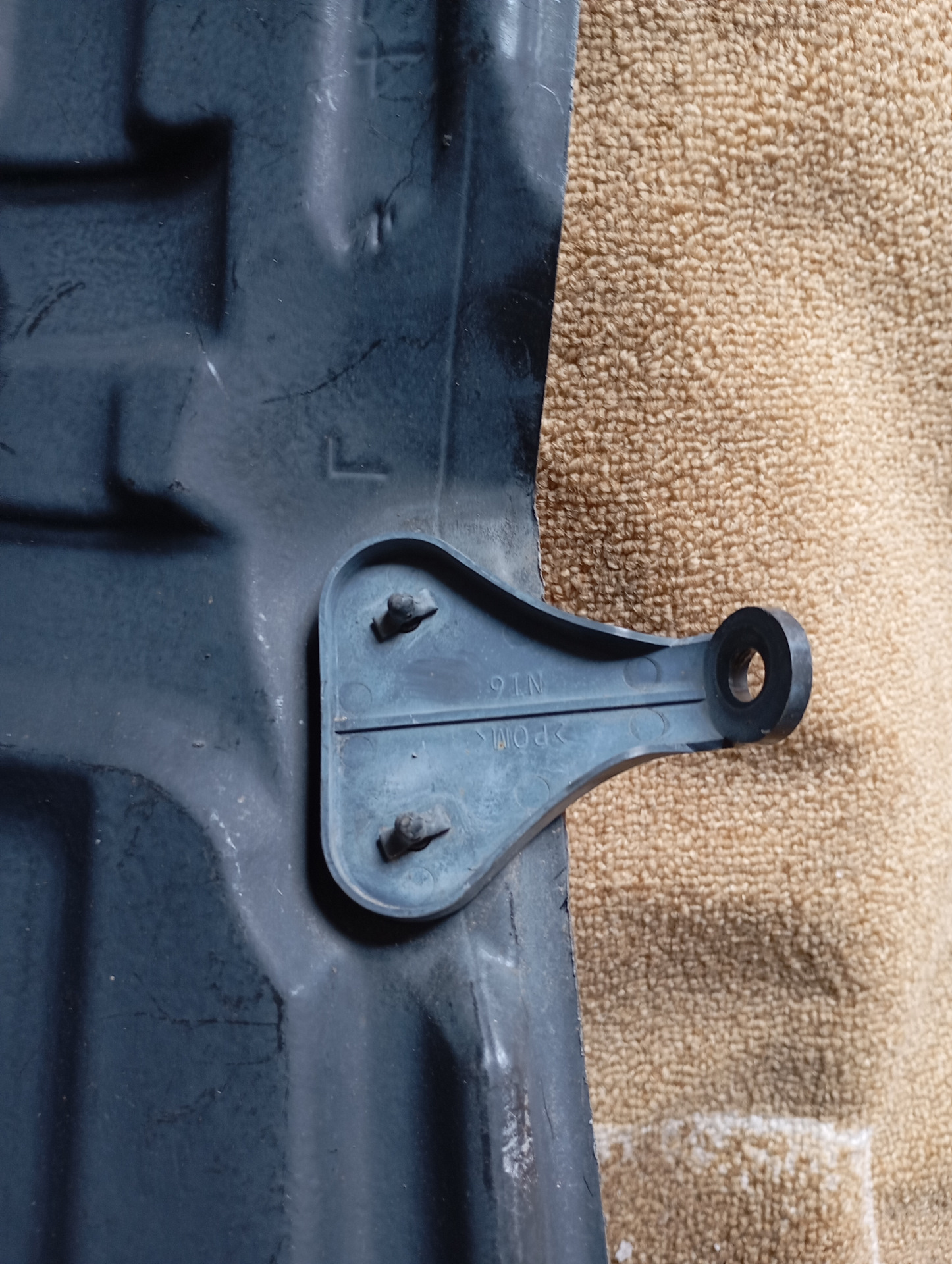

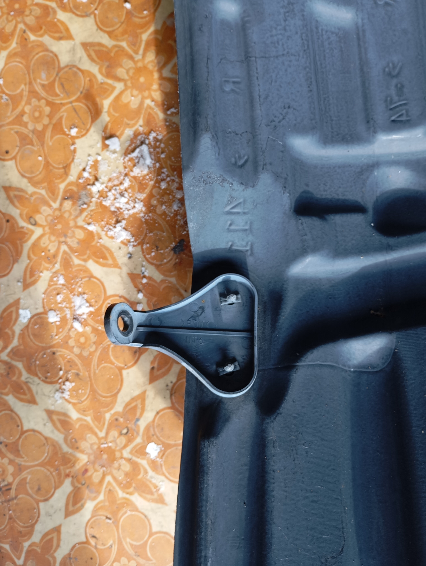

Для тех кто не в теме, (ну мало ли) — оригинальные локера имеют:
1) пластиковые кронштейны крепления к кузову, к самому локеру кронштейны крепятся пластиковыми шпильками,

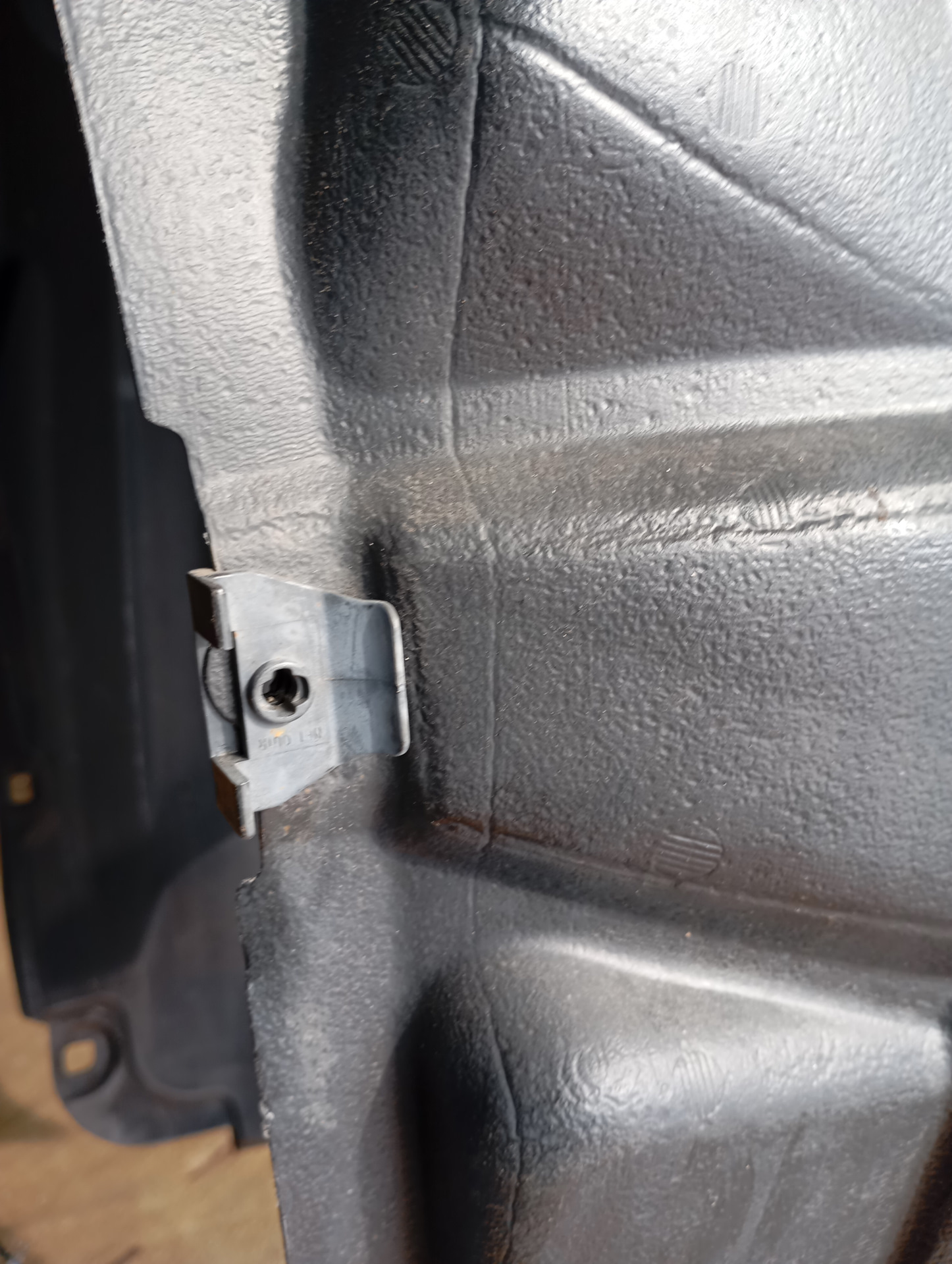

2) металлические планки спереди, под крепёж пыльника моторного отсека,
3) оригинальный партнамбер.
4) более развитые рёбра жёсткости.
На китайской шляпе вместо кронштейна какое то жалкое подобие, передних мет.планок нет и в помине, рёбра жёскости не такие развитые, партномер… если увижу- дополню).

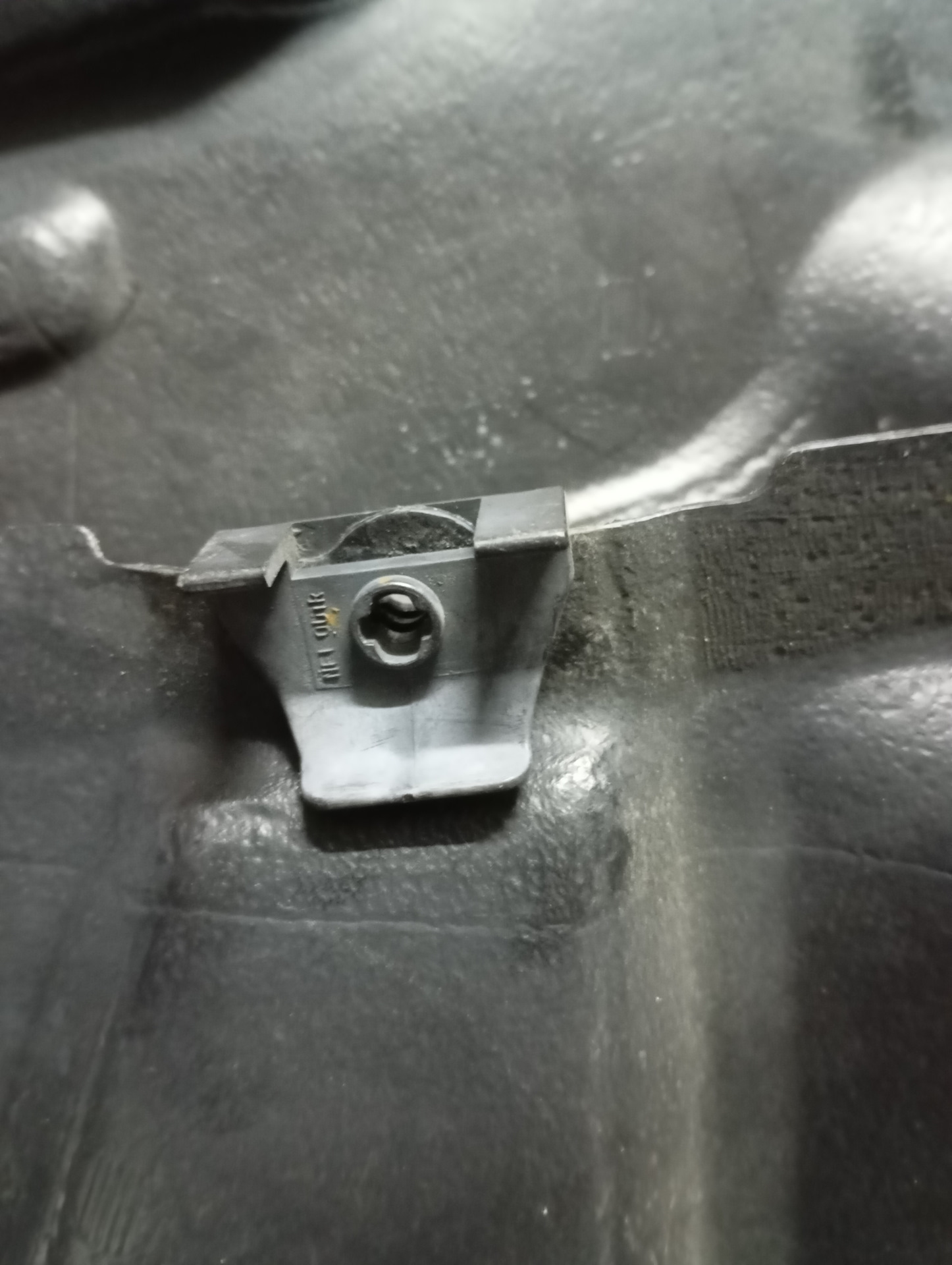

На правом локере — "бонус", клипса крепления локера к бамперу, надо будет смотаться по случаю в Павлодар, и по ней подобрать вторую.
