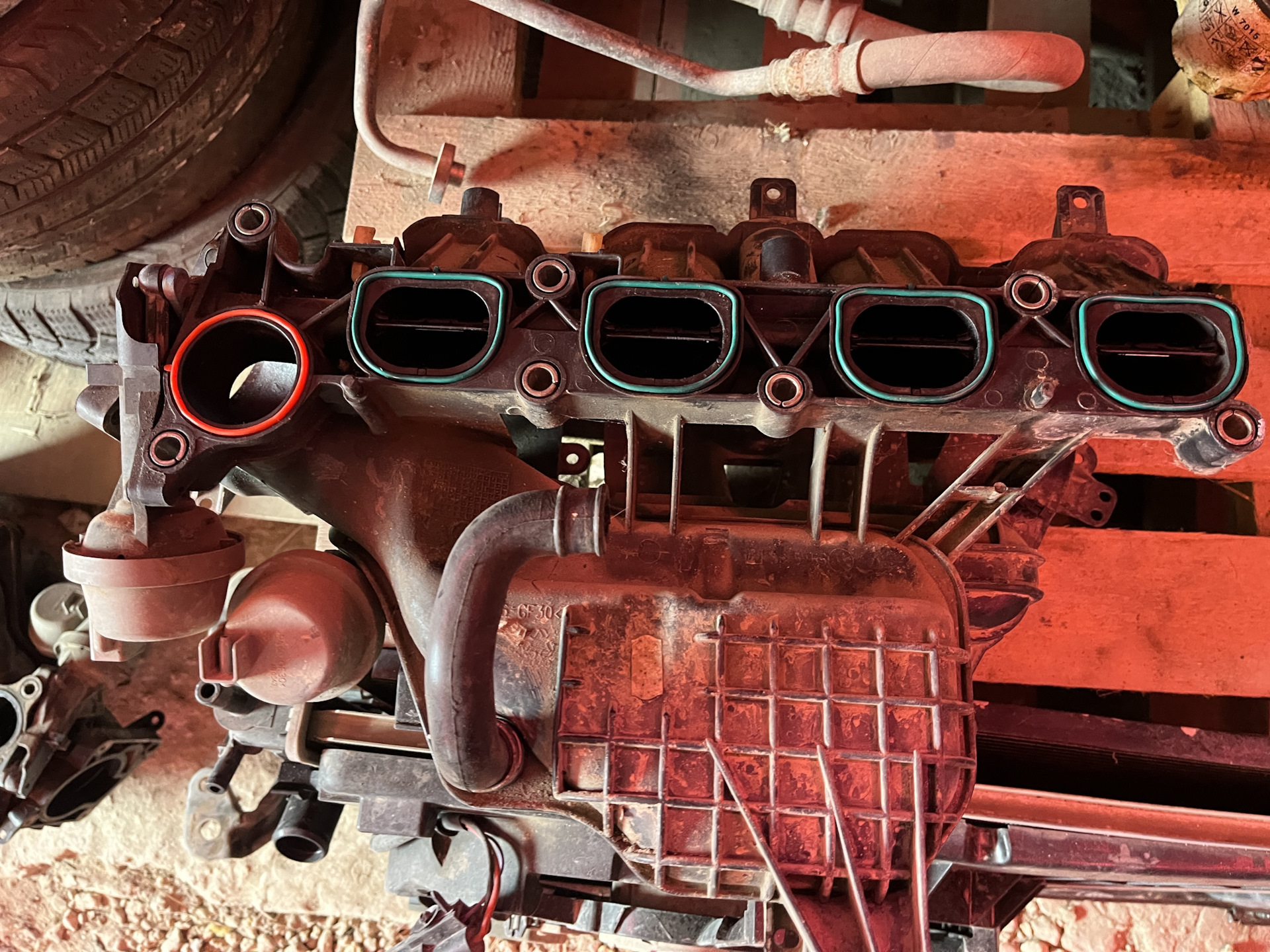

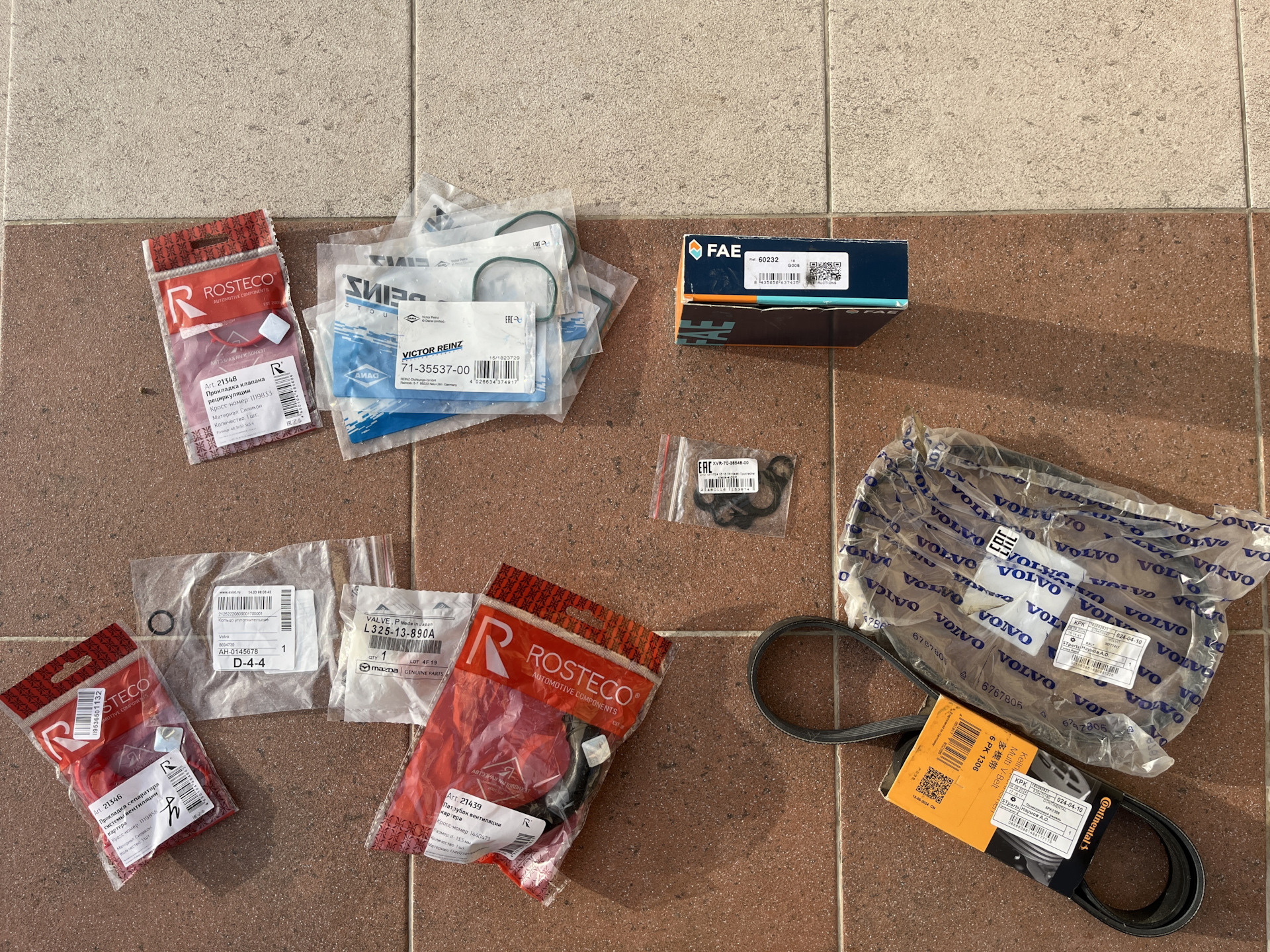

Я сразу решил, что впуск точно буду менять, т.к. у меня давно уже износились вихревые заслонки. А vankosa на своем 1.8 уже отребилдил их, да еще и отправил мне комплект новых прокладок. Оставалось докупить не так много. Вот полный список всего необходимого:
Для системы впуска и ЕГР:
Fae 60232 — датчик детонации — 2774р мне достался в обмен на накладки педалей R-Design. (Спасибо innokennti)
Reinz 71-35537-00 — прокладка впускного коллектора — 800р (1шт) — мне достались вместе с новым мотором)
Reinz 70-36548-00 — прокладка клапана ЕГР — 519р
Rosteco 21348 — прокладка клапана ЕГР со стороны впуска — 234р
ВПМАВТО 9406 — Пенный очиститель внутренних деталей — 383р
Для системы ВКГ:
Mazda L325-13-890A — клапан ВКГ — 1043р
Volvo 8694739 — уплотнительное кольцо клапана — 496р
ROSTECO 21439 — патрубок клапана ВКГ — 836р
ROSTECO 21346 — Прокладка сепаратора ВКГ — 385р
Profoam 1000 — очиститель двигателя и запчастей — 350р
Ремни:
Volvo 30777417 — ремень компрессора кондиционера — 2173р
Contitech 6 PK 1306 — ремень генератора — 1 106,00р

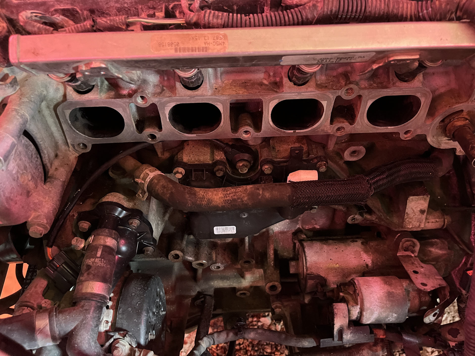

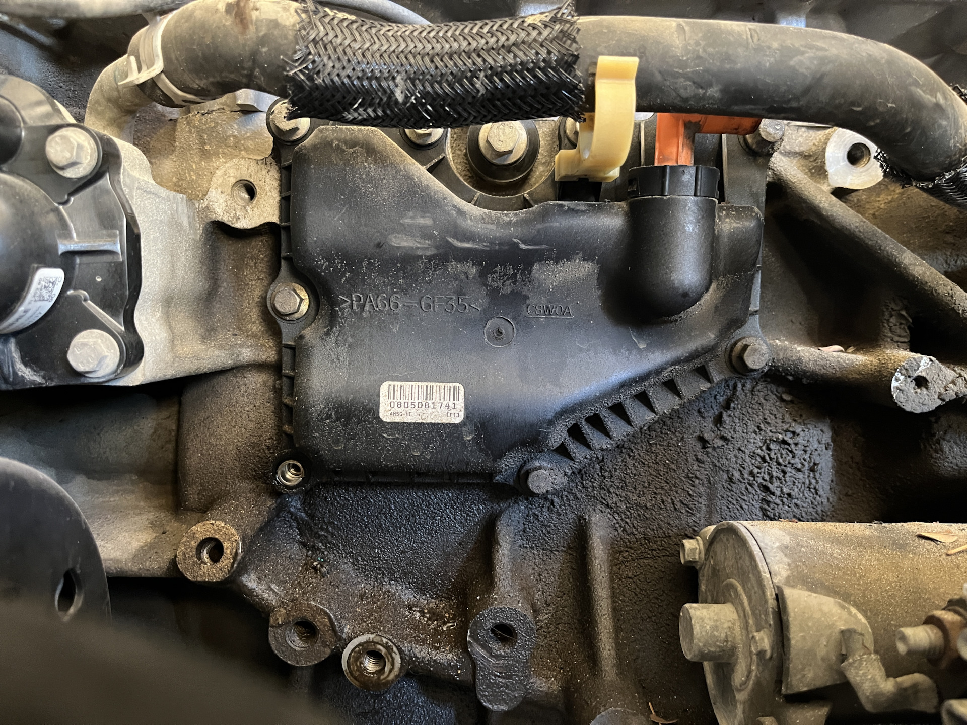

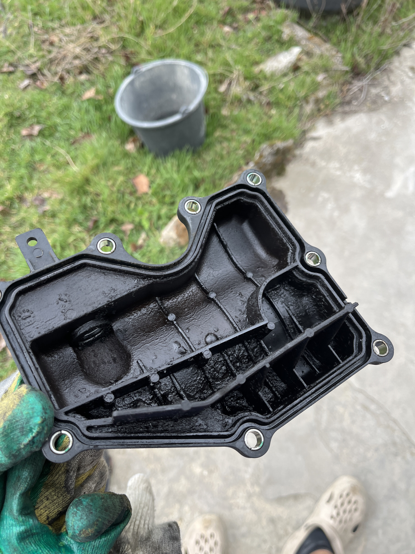

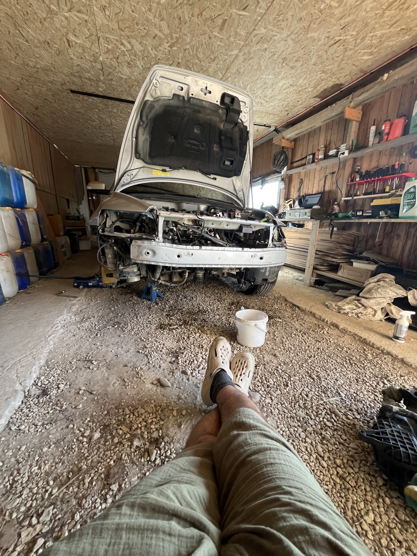

Закупвшись всем необходимым и приготовив нужные инструменты, не спеша принялся разбирать машину. Управился примерно за полдня. Лишь изредко подглядывал в VIDA, т.к. ни разу не снимал впуск и не знал где расположены все болты. После снятия впускного коллектора, был обнаружен виновник торжества, а именно прокладка сепаратора. Патрубок и сам клапан были целыми и исправными.

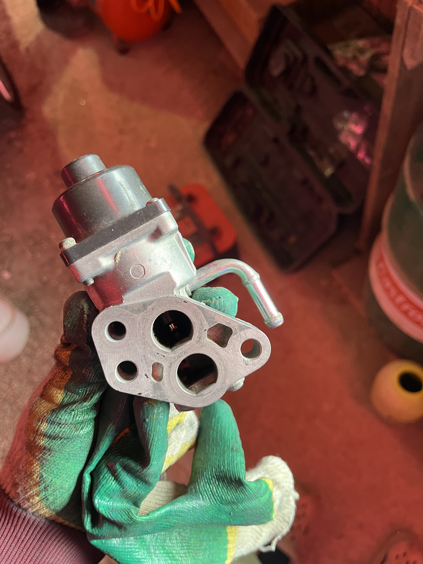

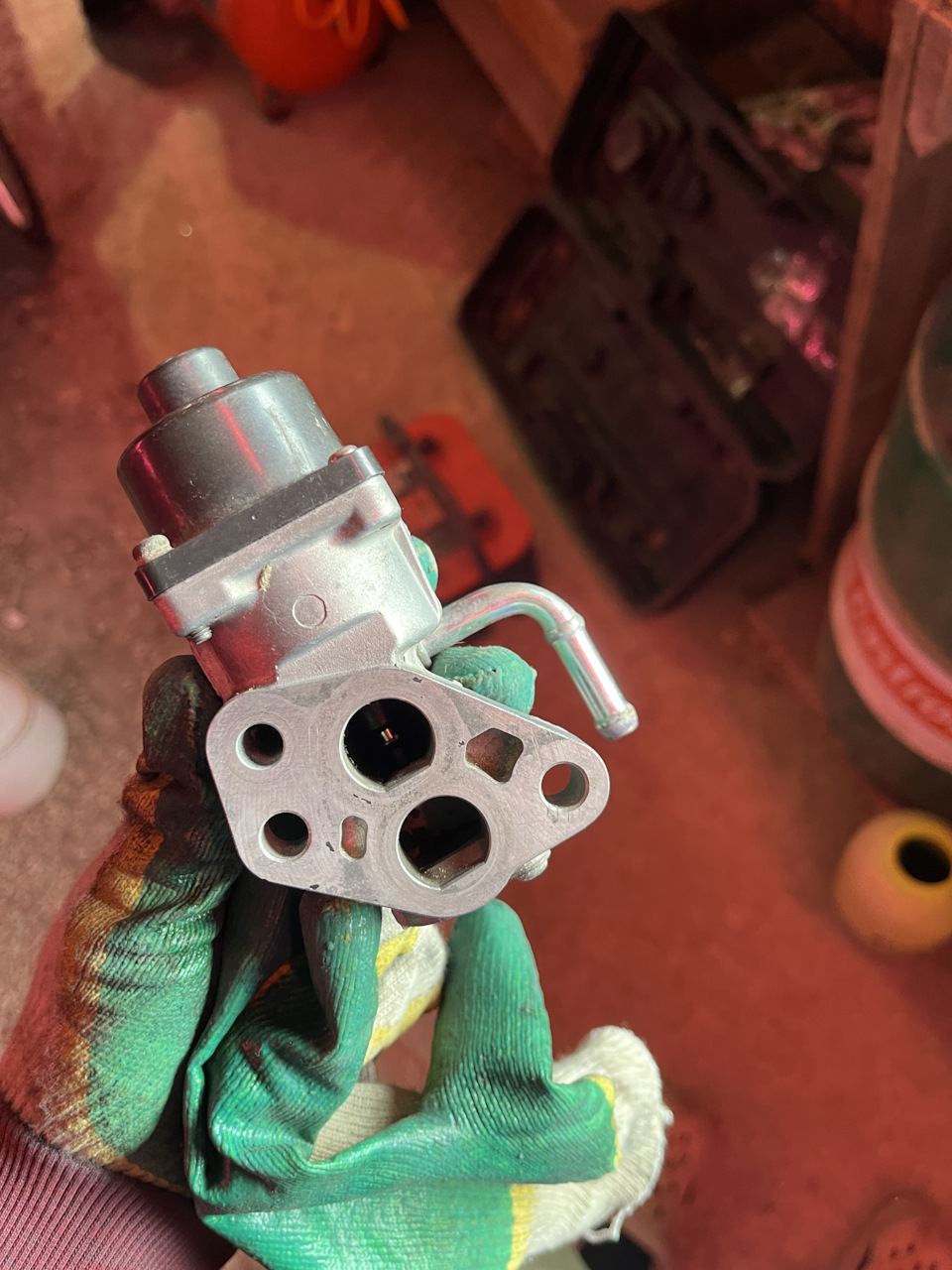

На второй день, также неспеша, началась прочистка и сборка всех узлов автомобиля. Тут уже позвал на помощь друга, чтобы успеть всё собрать за день. Пока он менял ремни, я снял и помыл клапан ЕГР, а также корпус сепаратора ВКГ
Отдельно скажу, что снять клапан ЕГР без геморроя просто нереально, т.к. ко второму из двух болтов просто нет нормального доступа. С горем пополам и кучей всяких карданчиков и удлинителей, это недоразумение было снято и почищено)
Затем все посадочные места обезжирены, новые прокладки установлены и началась обратная сборка.
Самым сложным при обратной сборке было каким-то образом надеть патрубок на клапан ВКГ. Ситуация там довольно интересная.
В каталоге вольво нет никаких хомутов в этом узле. У меня на моторе патрубок был надет на клапан без хомута, а на впуск уже с хомутом. У vankosa он был на двух неоригинальных хомутах. При этом сами оригинальные патрубки вообще не имели формовок под хомуты, а вот патрубок от Rosteco имел аж целых две формовки. Но поскольку доступа за впуск практически нет, очень сложно там накручивать какие-то хомуты, даже быстрозажимные. Поэтому было решено соединить патрубок со впуском на хомут заранее, а потом просто наживить его на уже установленный в корпус маслопойки клапан. Собственно, у меня и так и было сделано до этого.

Коллектор когда снимал, защиту двигла тоже снимал? Ведь я так понимаю, коллектор не снять если не снять защиту двигла?
Конечно снимал. Защита прикручена к рамке радиаторов. А рамку вместе с радиаторами нужно снимать
Ага, ну так и думал. Просто меня уверяли что впуск без ямы не снять.
Да не. Всё там снимается. Ну защиту без ямы тяжело снять из-за дальних болтов, но в целом ее можно заране снять на яме или подъемнике. В остальном придется поддомкратить хорошо хотя бы с одной стороны и можно на земле все снимать. И радиаторы и впуск снизу вылезут. Впуск даже сверху можно достать, мне кажется, но надо топливную рампу снимать. У меня не было съемника специального, да и колечки резиновые новые я не купил, поэтому не стал заморачиваться

Снимал EGR на неостывшем двигле. Вот это был треш. Всю такую же работу делал в целях профилактики. По поводу ошибки по EGR, возможно проводка или актуатор клапана.
У меня еще и патрубок на антифриз, который закрывает этот болт, сидит на каком-то герметике)
В итоге снял корпус акб и оттуда получилось ослабить болт. А дальше уже рожковым ключом по чуть-чуть откручивал
Подтверждаю, занятие то ещё. Я думал руки себе сожгу. Времени было в обрез, делал не дожидаясь пока движок остынет 😁
