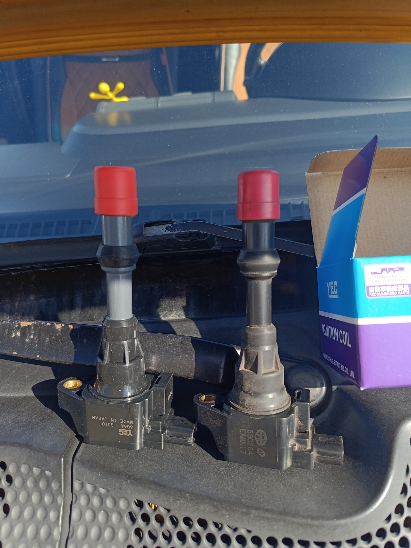

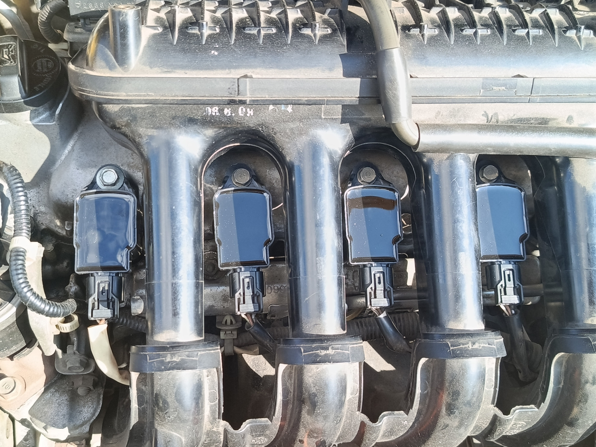

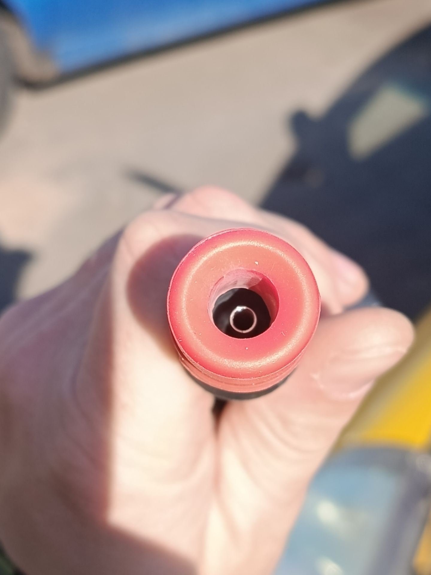

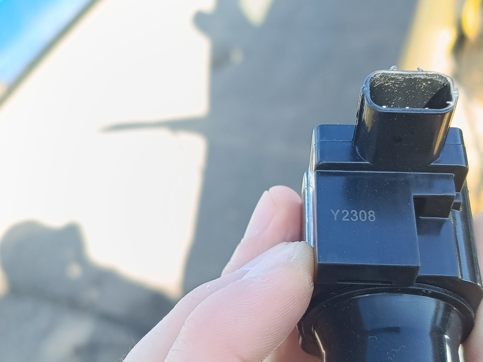

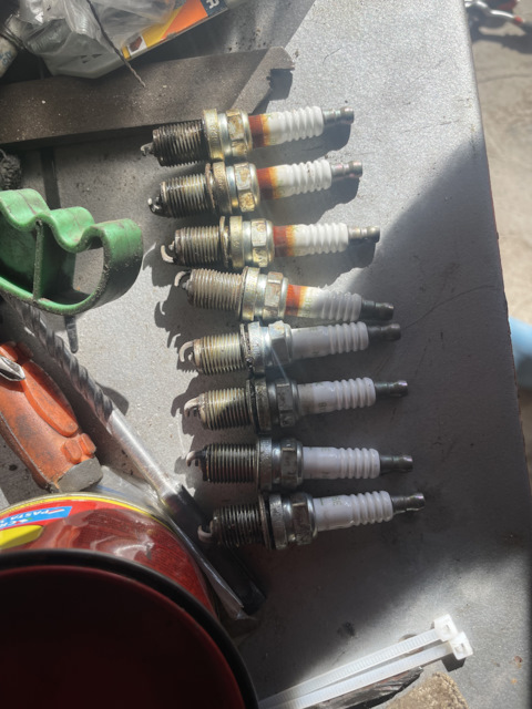

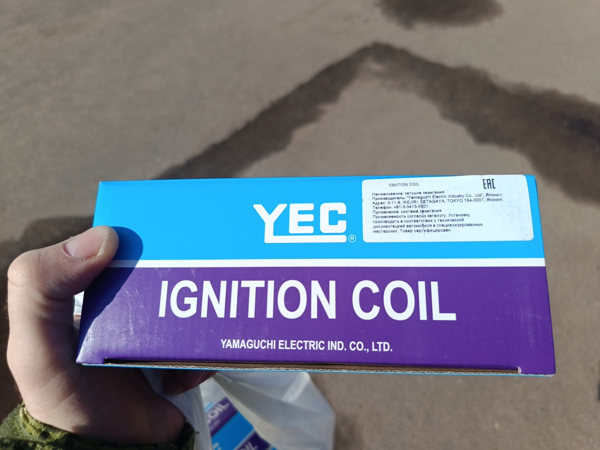

Напомню, ранее я поменял только задний ряд катушек на новые Era, и все 8 свечей на Ngk Францию. По итогу было не очень. Плохая тяга, неровная работа двс, высокий расход топлива, посторонние звуки.

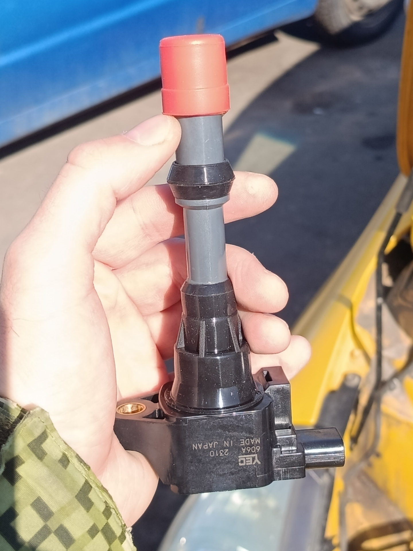

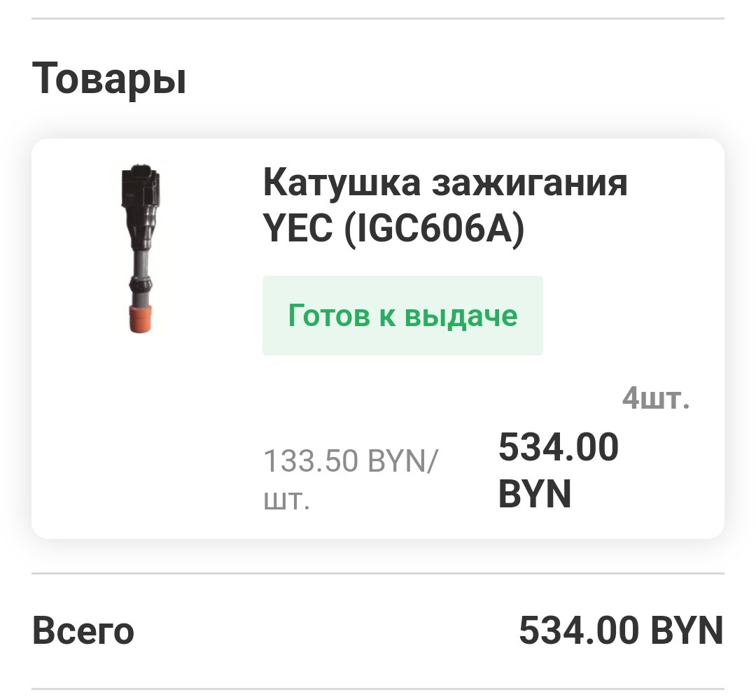

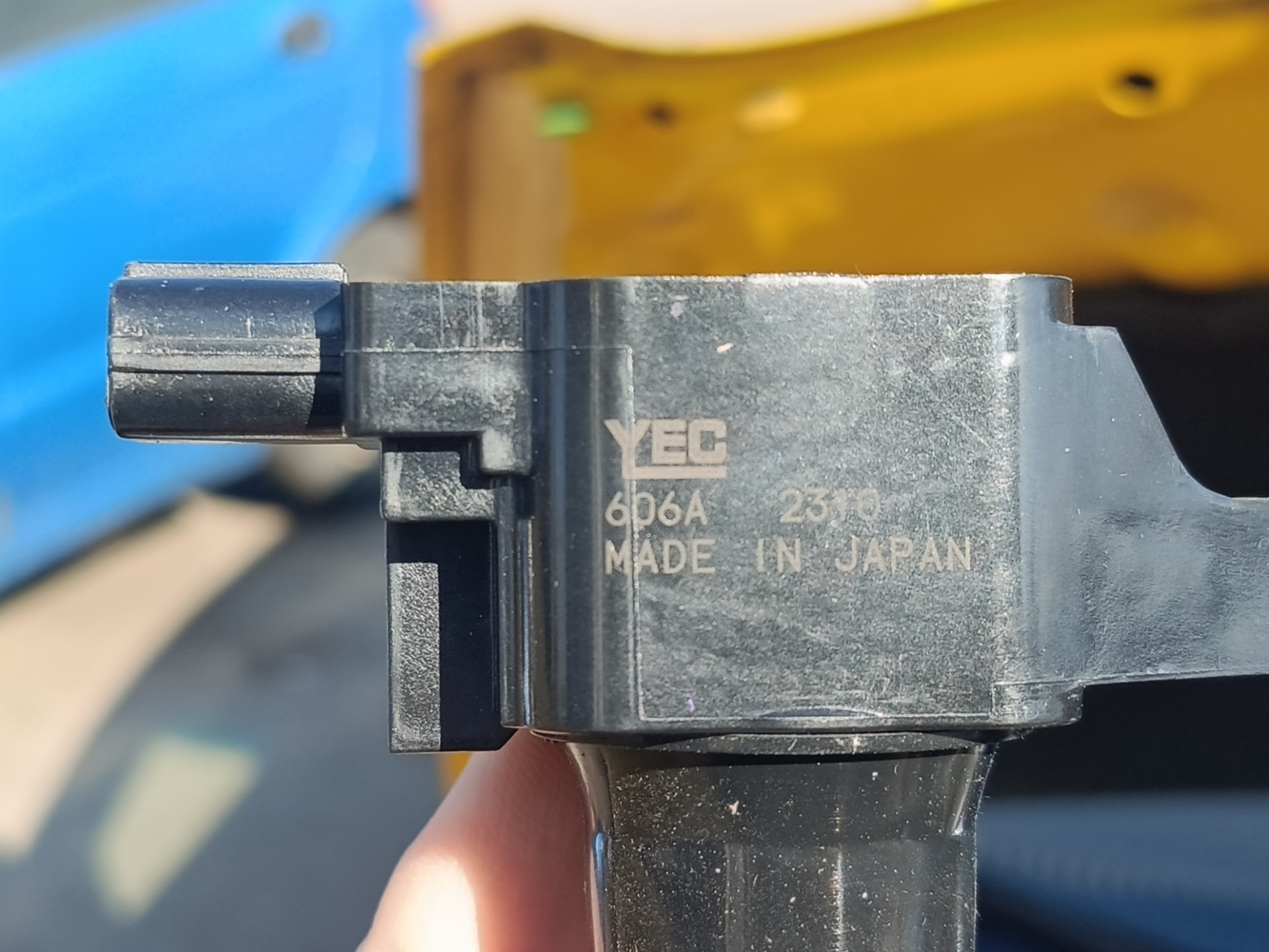

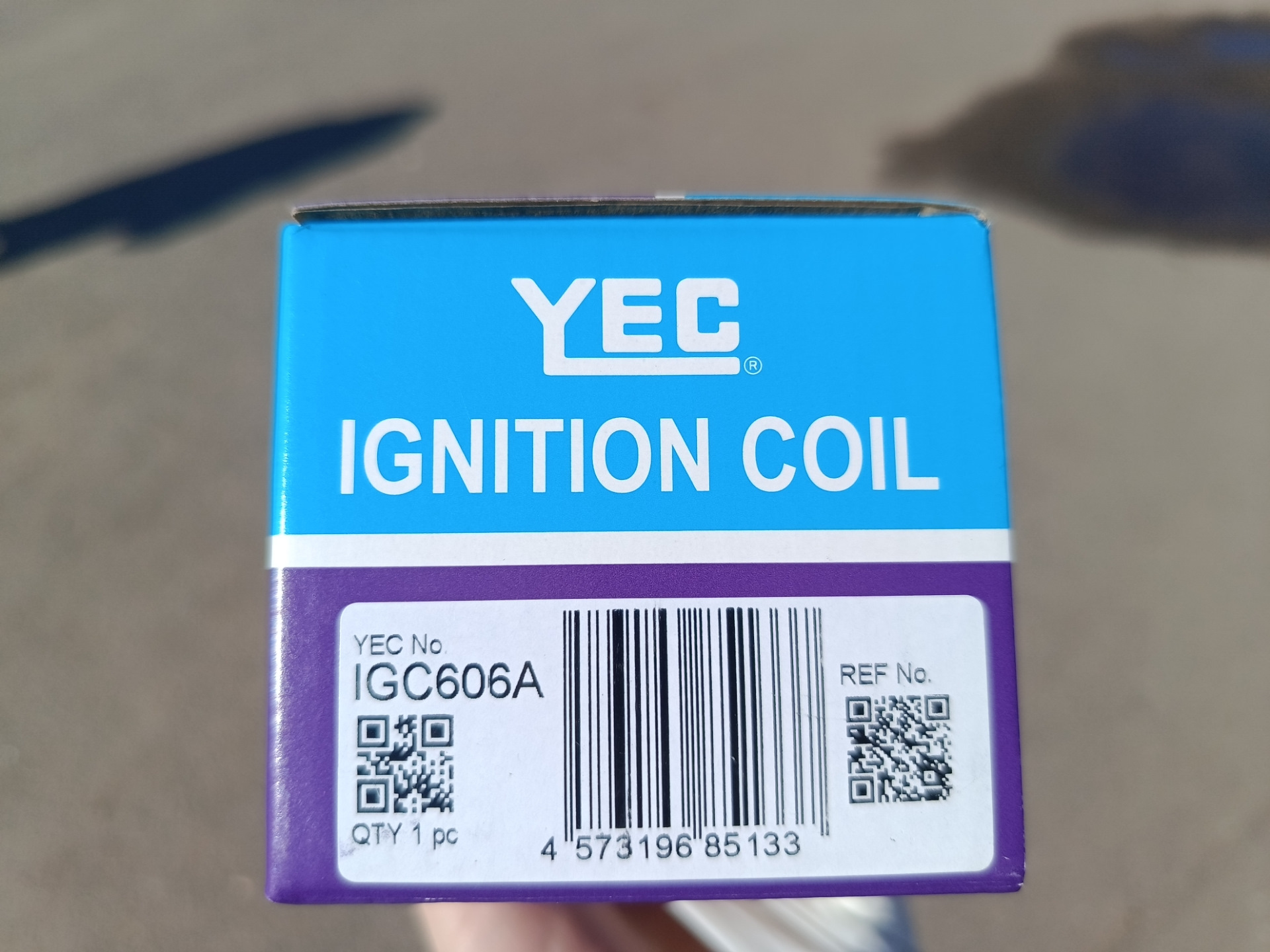

В этот раз решил взять Yec на передок. 💵172 доллара.
И только после замены всё встало на свои места: пропали перебои в работе двигателя, вернулась тяга, ушли надоедливые вибрации, разгон стал прежним.

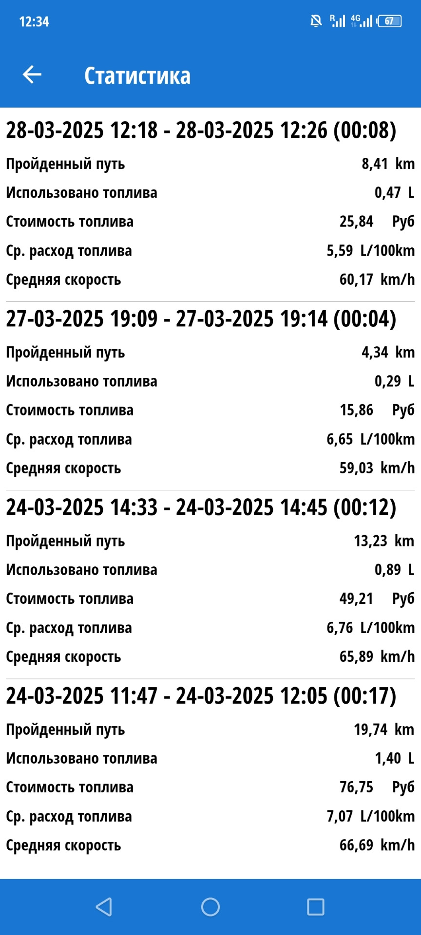

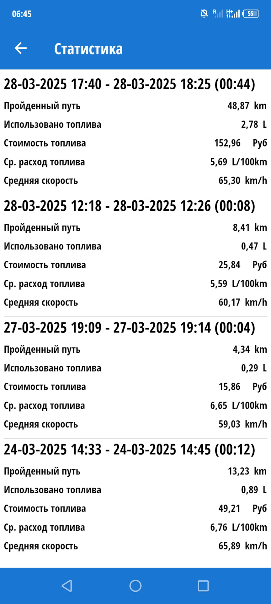

Расход упал на поллитра-литр, смотрите скрин — верхняя поездка в сравнении с до этого)
Передние катушки Era прошли 107000 км.
Вывод: катушки Era живут около 100000 км, после требуют замены на новые.

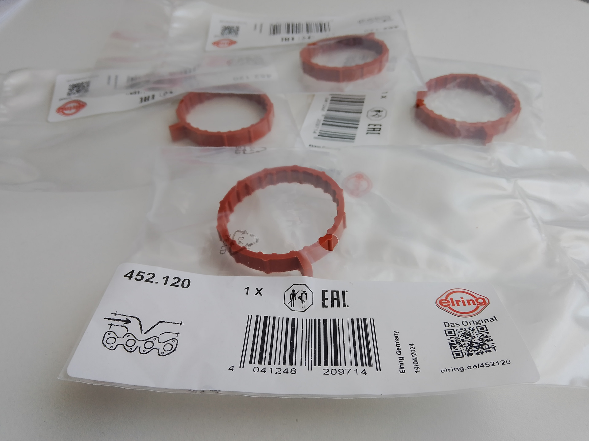

Также взял в запасы кольца впускного коллектора, неизменно Elring.

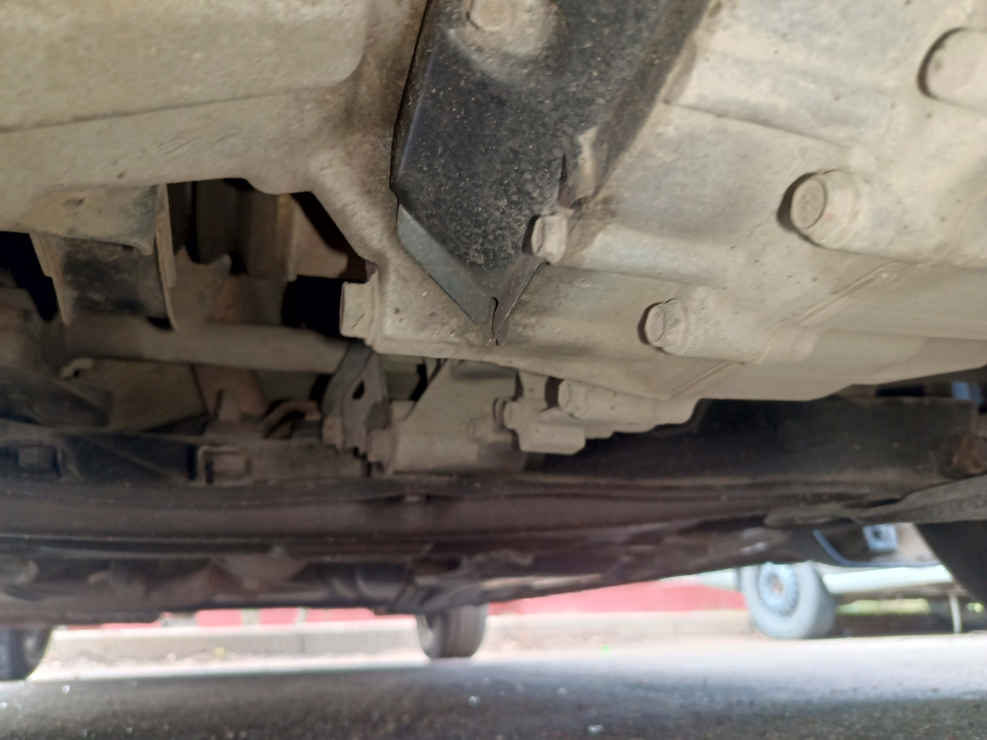

Снизу, где я думал, что запотевание и тд, было сухо, вчера смотрел фоткал, что не может не радовать, на фото видно)

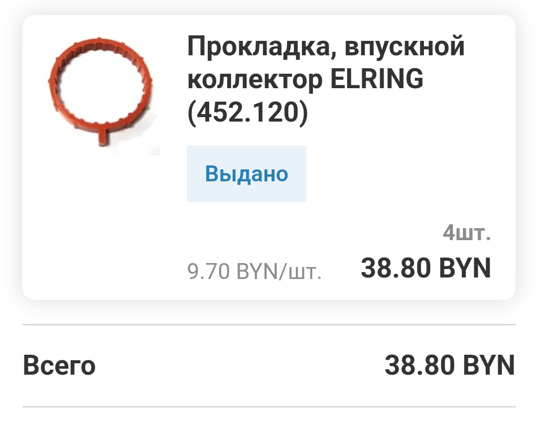

Я не понял сколько вышли колечки впускного?
12 долларов
Чуть больше 1000₽
Комплект или штучка?
Ну они поштучно продаются, цену написал за все 4))
Год на уес, никаких нареканий
Ну вот)
Думаю и мои условные лет 5 и 100к пройдут)
