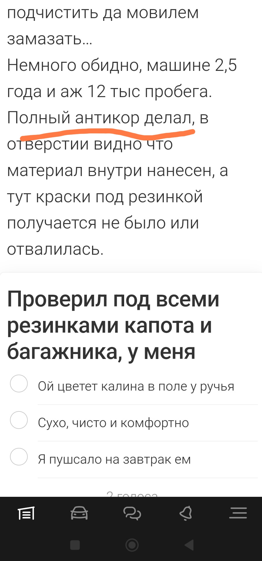

Мыл тут сегодня подкапотное пространство после зимы и на тебе, сюрприз! Смотрю, подтек коричневый…
Вывернул резиновый упор и на:
У драйвовчан багажники так ржавеют, а у меня капот под резиновым упором…
Протер тряпкой, но нет, не показалось, краски там нет, а ржа есть.
Остальные упоры вывернул, посмотрел, но ржа только на одном.
Присмотревшись, на кромках в районе замка капота тоже обнаружил ржу, но там совсем немного. Не знаю, стоит ли заморачиваться поездкой к дилеру или забить, подчистить да мовилем замазать…
Немного обидно, машине 2,5 года и аж 12 тыс пробега. Полный антикор делал, в отверстии видно что материал внутри нанесен, а тут краски под резинкой получается не было или отвалилась.
