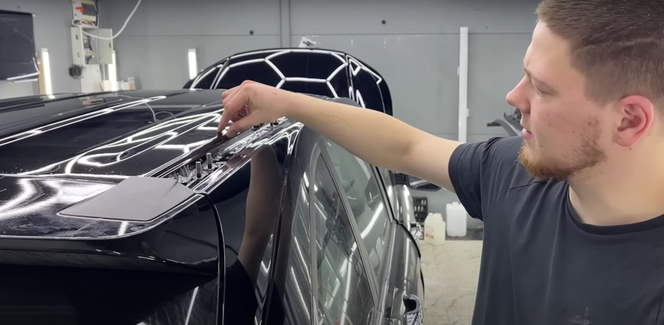

После оклейки крыши в пленку к команде поехали наши ребята из спб. Кто крышу делать, кто — еще что-то (всё таки крыша у нас не оцинкована). Приехал один Александр, начали накладки на рейлингах разбирать. И выявили, что много где натирает ЛКП…
В итоге ребята предложили приехать к нему, как это выглядит на 20+ тыс пробега.
Ну ок, поехала. Итог смотрите в видео и на фото.
Натирает полностью пятую дверь под накладкой с надписью хавал, так же там достаточно сильно лопается краска (полосой). Натирает под фонарями, натирает под накладками рейлингов. Больше того, 5 дверь оч сильно закидывает грязью, всё в мелкой дорожной пыли (стружке), всё въедается в лкп, на крышке багажника сколы (откуда им там взяться). Натирает почти под всеми пластиковыми элементами, как бы грустно это ни звучало. И не очень понятно- то ли сам пластик такого качества, то ли черт знает что еще…
Так же есть замечания по лкп, у меня пробег 25 тыс, оооочень много сколов- капот, стойки, крылья, двери, даже 5 дверь. Везде сколы сколы сколы.
Стекло лобовое тож оставляет желать лучшего. В мелких сколах целиком. На днях прилетел большой камень- как итог, скол который пришлось ремонтировать (об этом следующая запись).
Такая вот история, ребят.
Что с этим делать- решать вам, как говорится. Забить, бодать дилера, чтоб красили по гарантии ( даж если покрасят, какой смысл), клеить в пленку. Понятное дело, что если вы машину, условно, меняете раз в год, то как бы и по фиг. А если более, чем на 5, как быть? Не зацветут?

Интересно скажите а как же тогда получается гарантия на лакокрасочное покрытие? Может по этим всем недочётам потом подъехать к дилеру и пускай по гарантии справляют. Гарантия составляет 36 месяцев на окраску.
Они будут перекрашивать авто локально. А, зная их криворукость, это чревато…

Доброго дня, Екатерина. Для информации. Сегодня с соседом внимательно осмотрели его Haval Dargo на наличие сколов и натертостей. Авто 23 года, пробег на данный момент 80 тыс. км. Эксплуатация 80% трасса. Сколов практически нет, ЛКП в прекрасном состоянии. Один маленький скол нашли на ручке двери до грунта и все. Складывается ощущение, что в РФ Haval красят по другому. Наверняка Dargo красили не в Китае и кузов собран у нас. Вот такое мнение.
Здравствуйте. Не исключено
Не очень верится, что красят Haval тоньше ЛКП в зависимости от модели и стоимости авто.
Я снимаю все это добро, на всех бывших и проклеиваю двусторонним скотчем по контуру накладок, дешего и сердито, зачем платить больше. А внутренние полости проливаю пушсалом с отработкой.
Я тоже заклеил машину, все проблемные места сразу как купил. Считаю, что если на 5 лет и больше лучше обклеить. Лакокрасочное покрытие практически у всем желает оставлять лучше.
