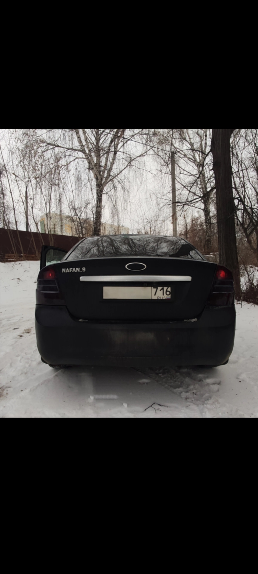

После установки азиатских фонарей прям тянуло сделать двойные габариты, так как маленький уголок светящийся сверху совсем не то, как на стандартных фонарях. Тем более на предыдущем авто так же это реализовал, и смотрелось очень даже неплохо.
Сделал колхозно, но главное что работает. При необходимости всё можно снять и будет как по заводу. Туманки и стопы рабочие как и положено.
Прикупил два патрона, две двухконтактные лампочки, такие же как идут сверху на габарит/туманка. И полез внедрять.
Результат внедрения на фото.
Внешний вид жопки немного преобразился, я доволен.

Ну…как бы…) на фокусах комплектации Chia это как задние туманки и идёт по штату
У меня не Chia и работают как туманки
DONz42RUS
На платах от азиатских фонарей габарит/туманка сверху, снизу же только стопарь без габарита, потому я и добавил патрон двойной, чтобы был стопарь/габарит.
Было вот так
