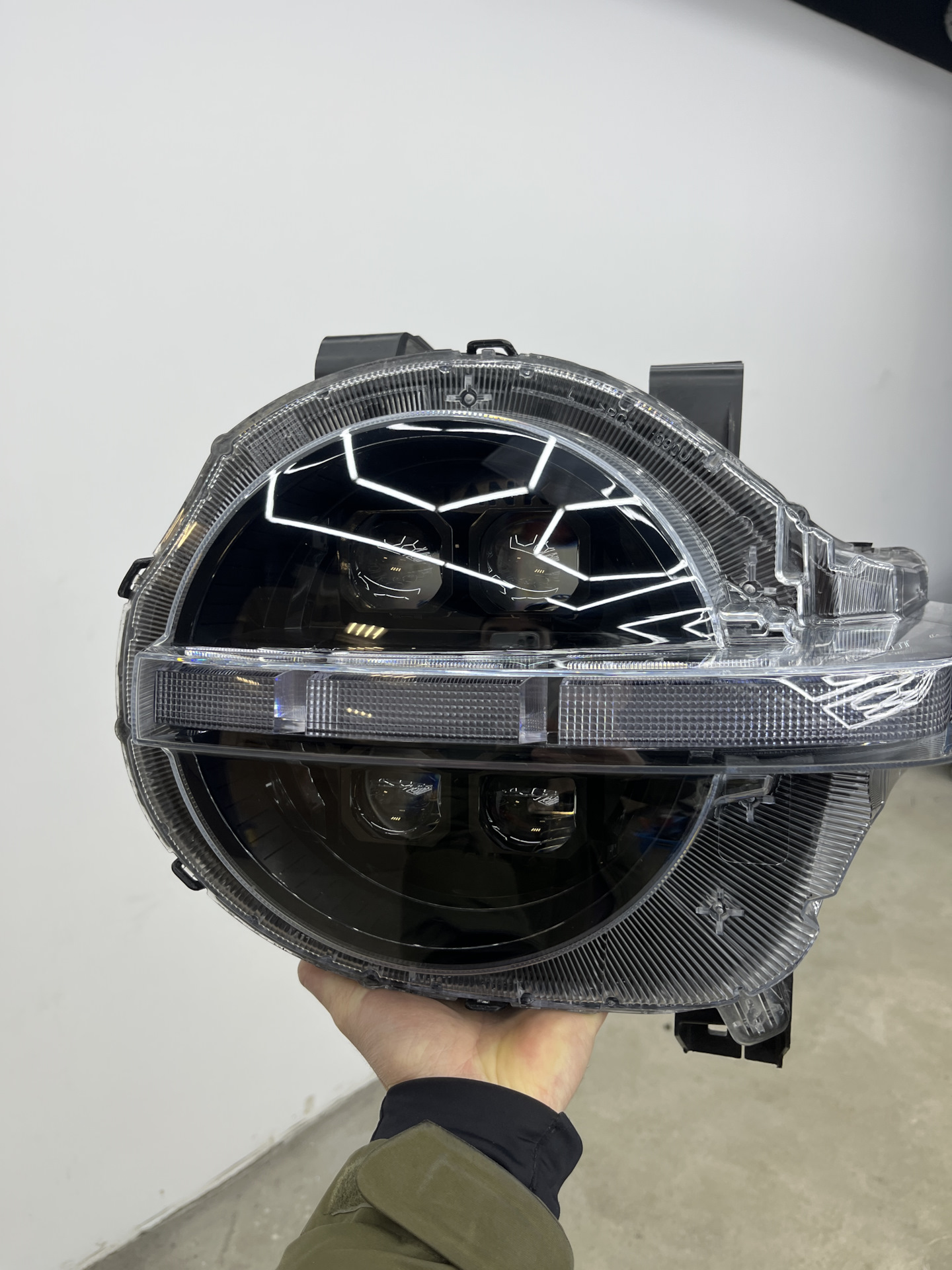

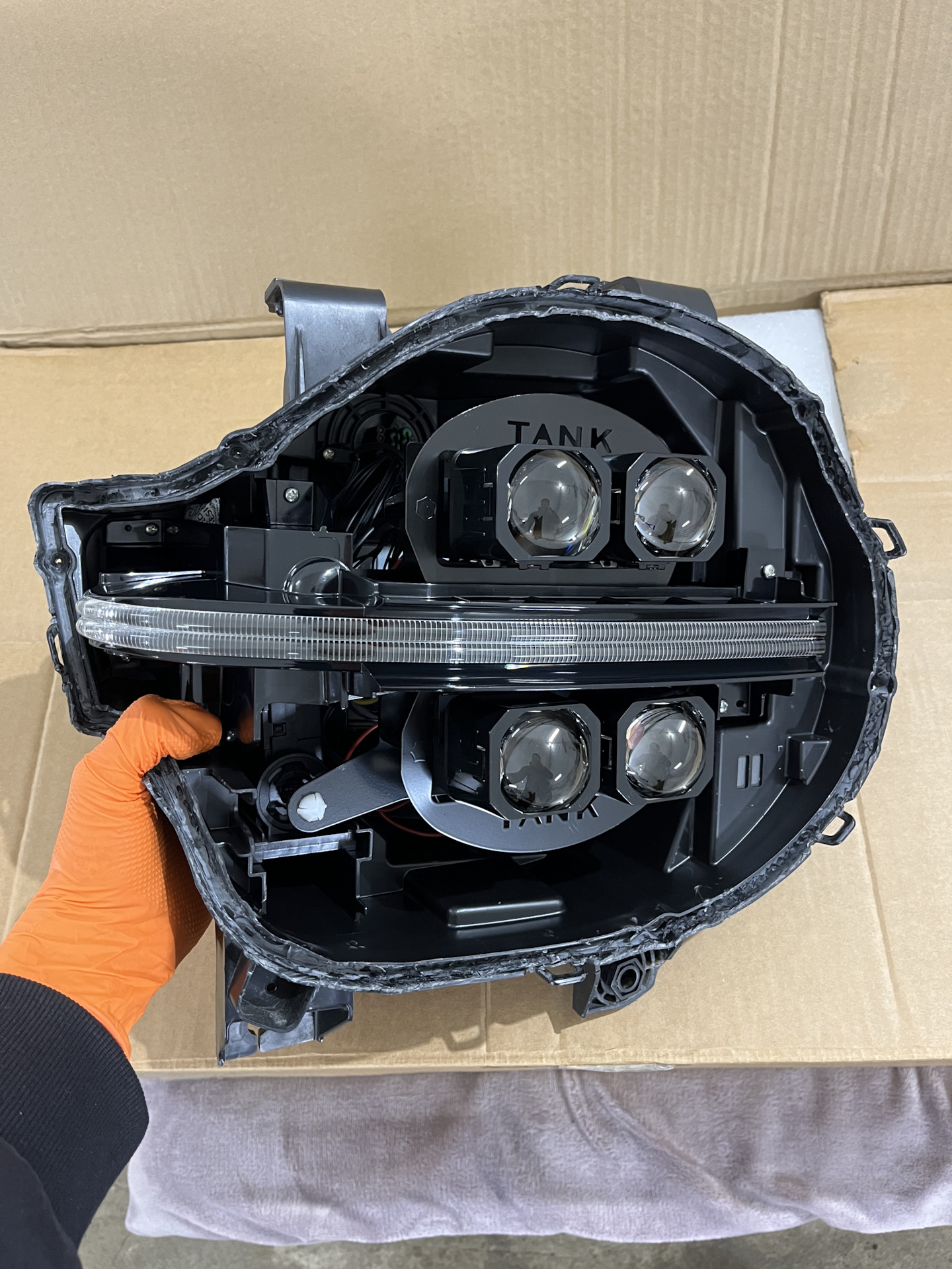

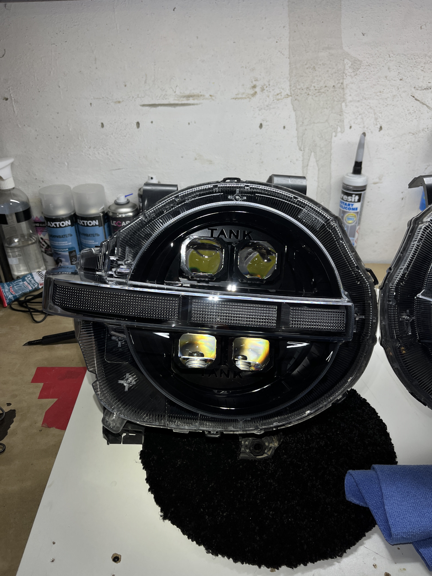

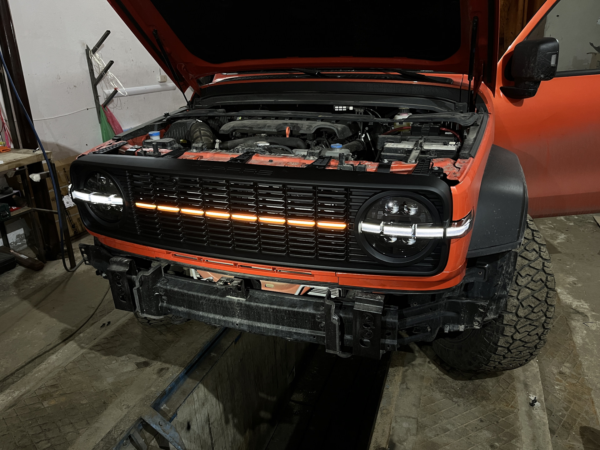

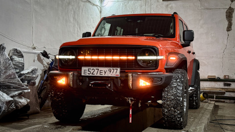

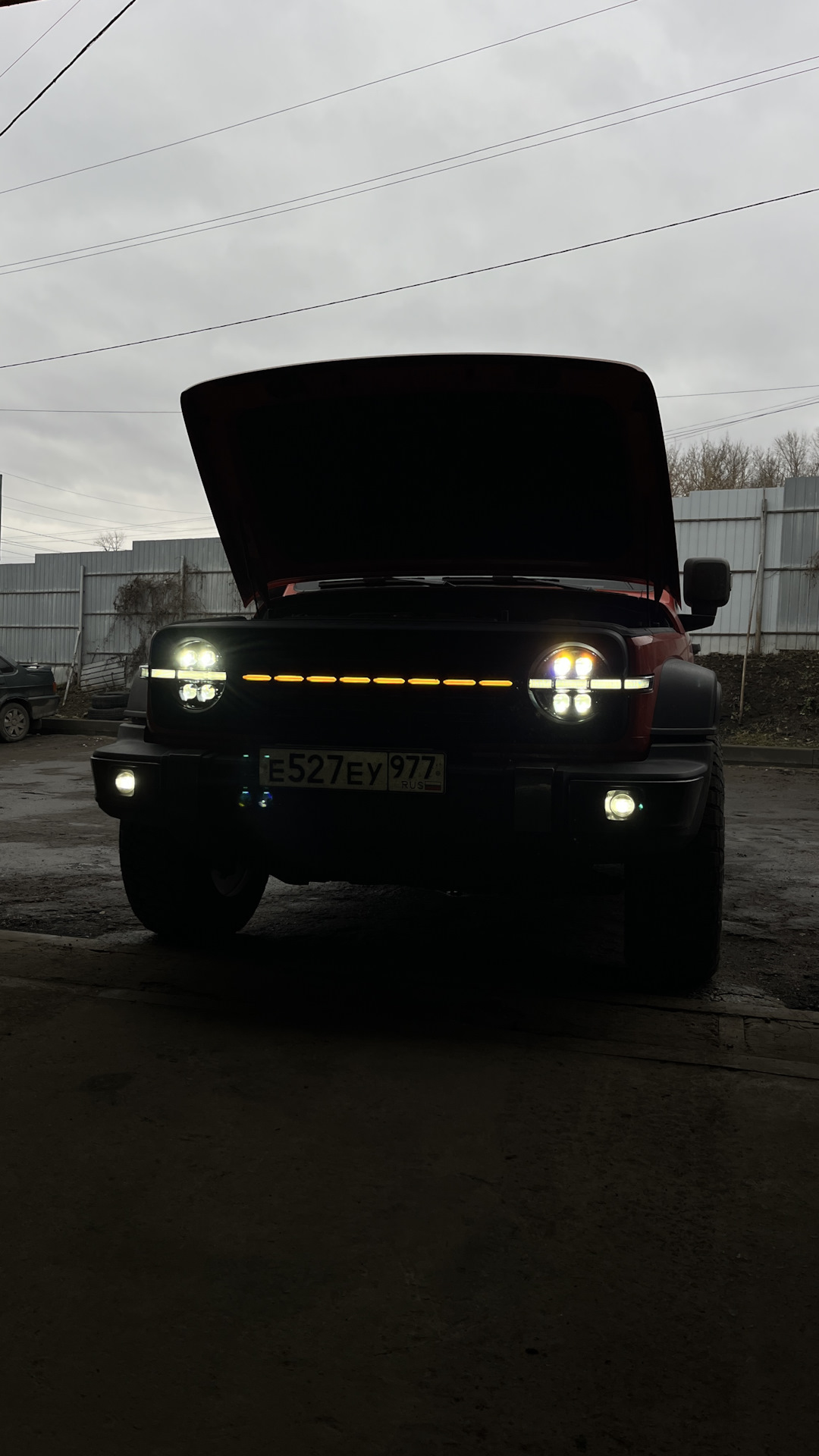

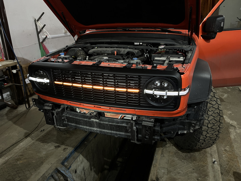

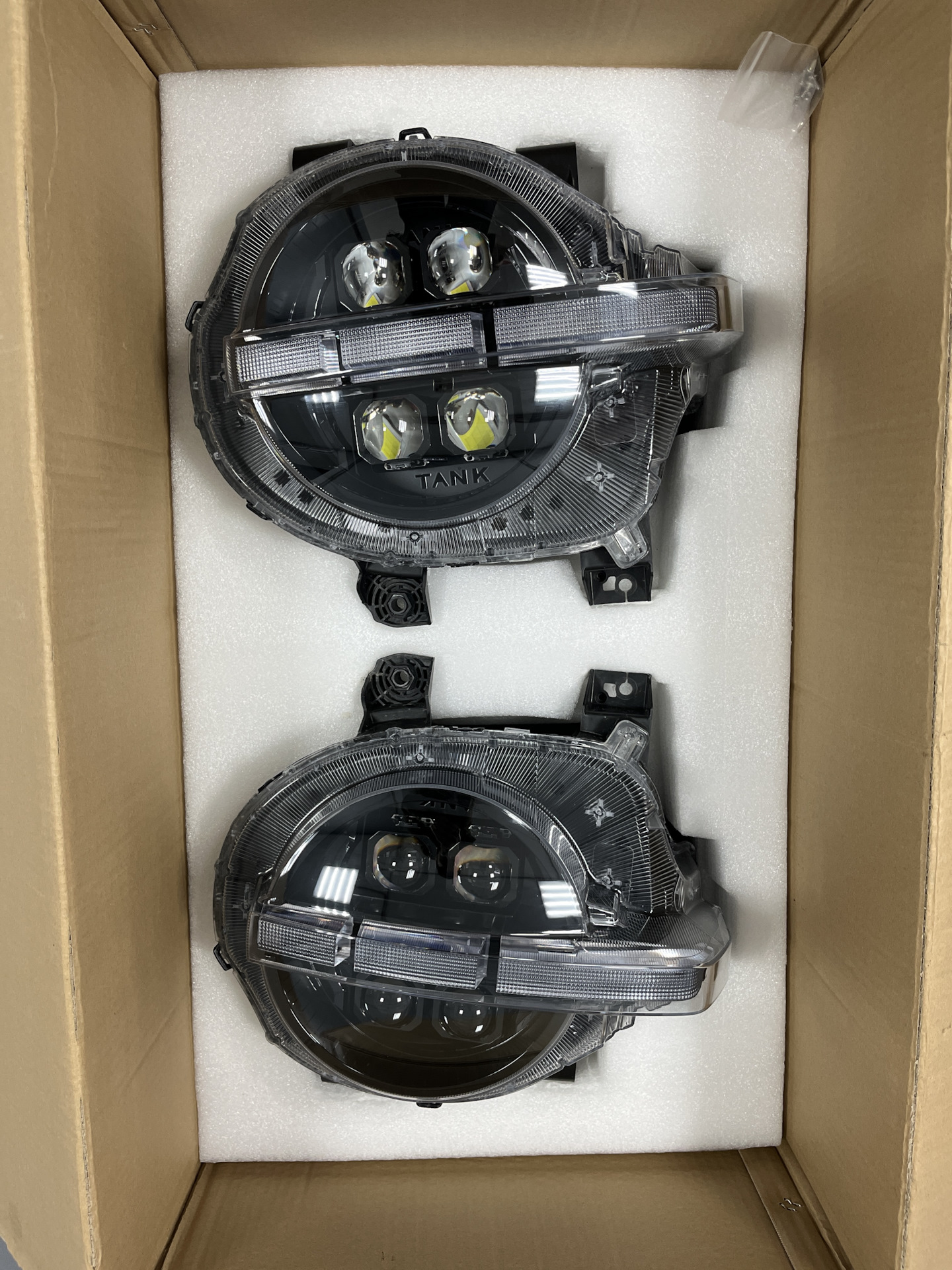

Нашел себе новую забаву, кастомизация штатной оптики. Тут еще и трешак с фарами TopFire поспособствовал. Сборка на линзах Criline M3, на переходную рамку, сверху устанавливается пара линз на 33вт, снизу пара линз на 18вт, суммарно на фару мы получаем 102вт, штатный блок питания вытягивает эту нагрузку, соответственно нам не нужны под капотом лишние провода на доп. питание, всё по штатным проводам. На ближний подключаем все 8 линз и так же 8 линз на дальний.

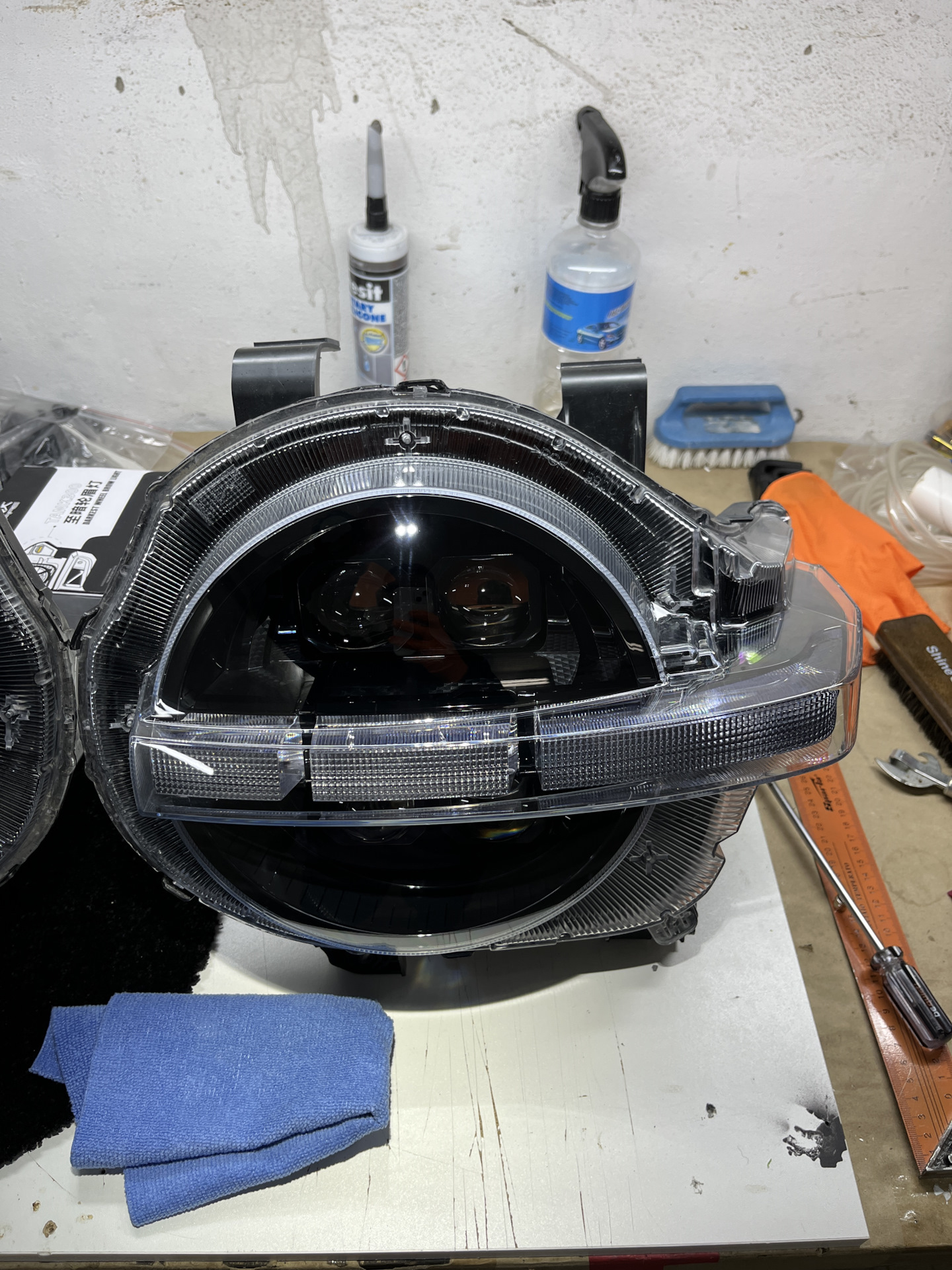

Конструкция максимально простая, штатные линзы убираем, за место них ставим переходные рамки, на каждую фару 4 линзы, какой мощности и в какой комбинации описал вначале.
Подключение идет врезкой в штатную проводку блока питания фары.

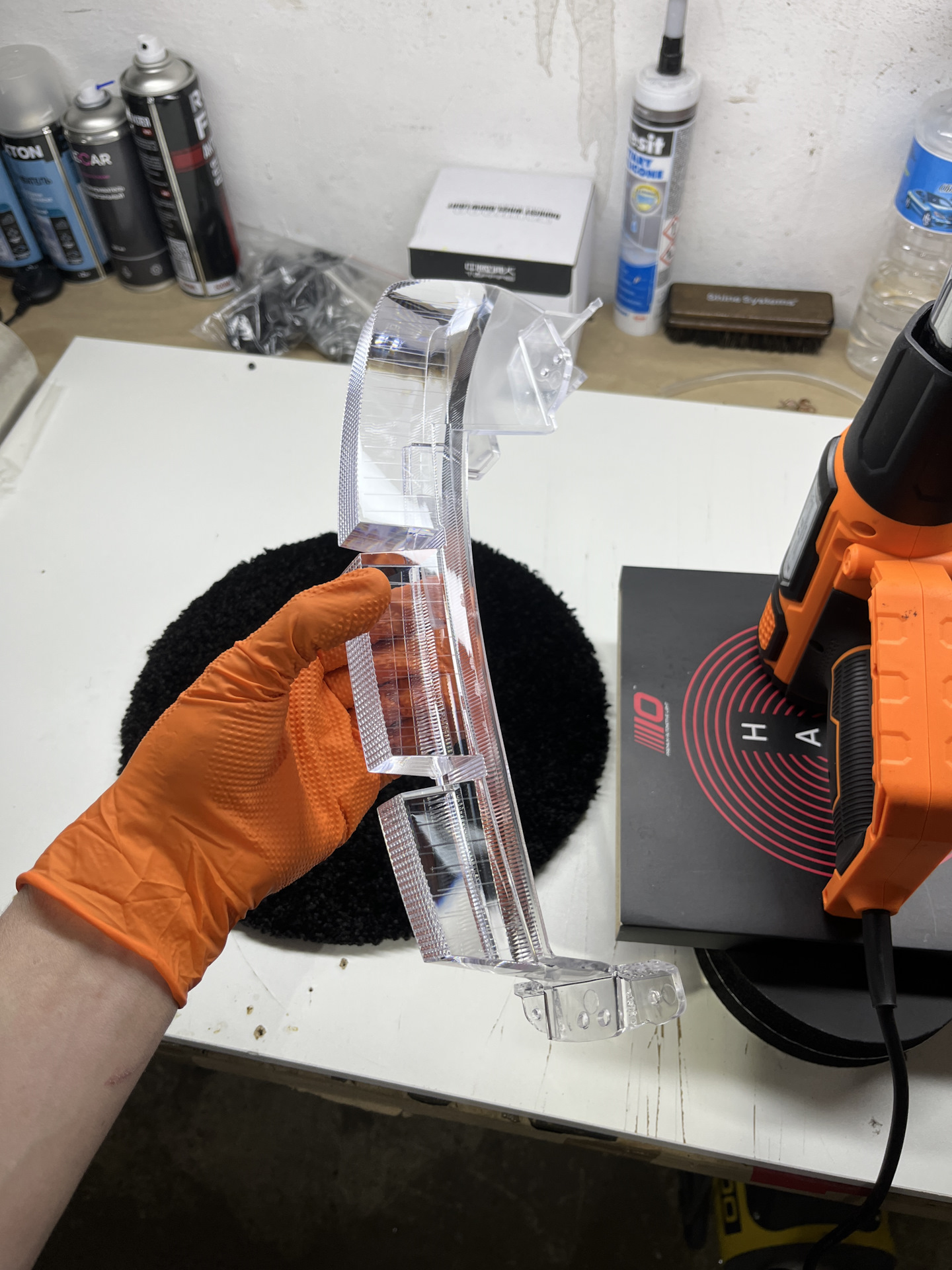

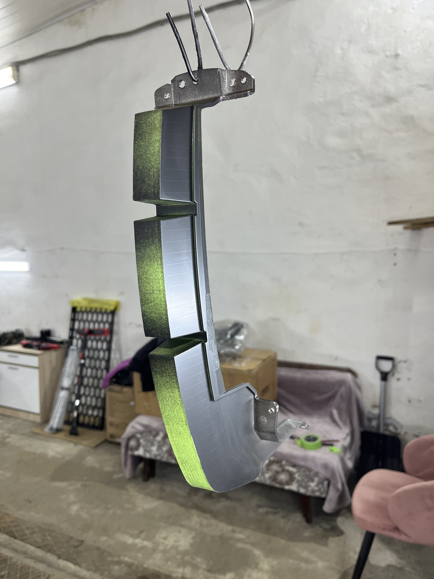

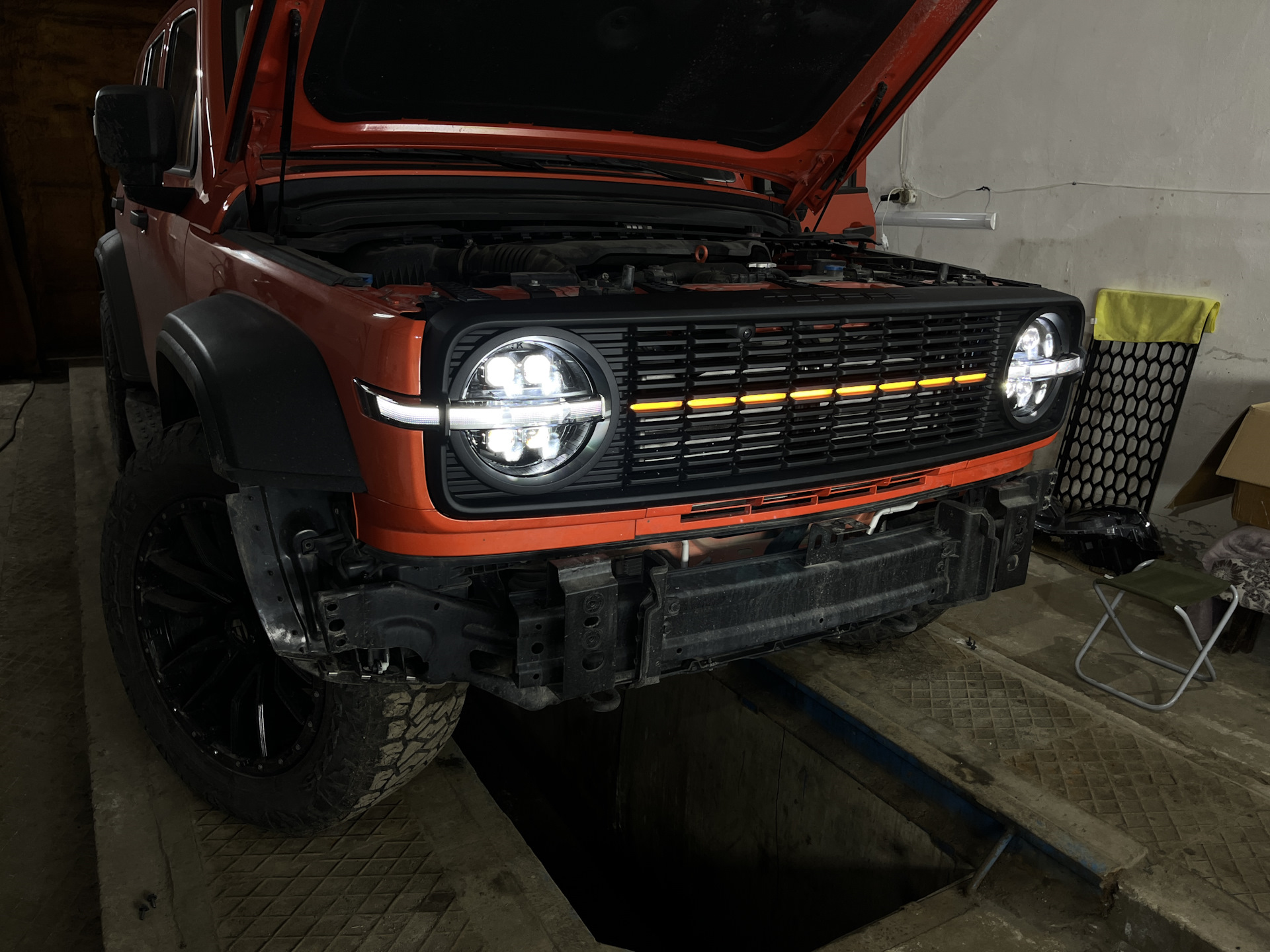

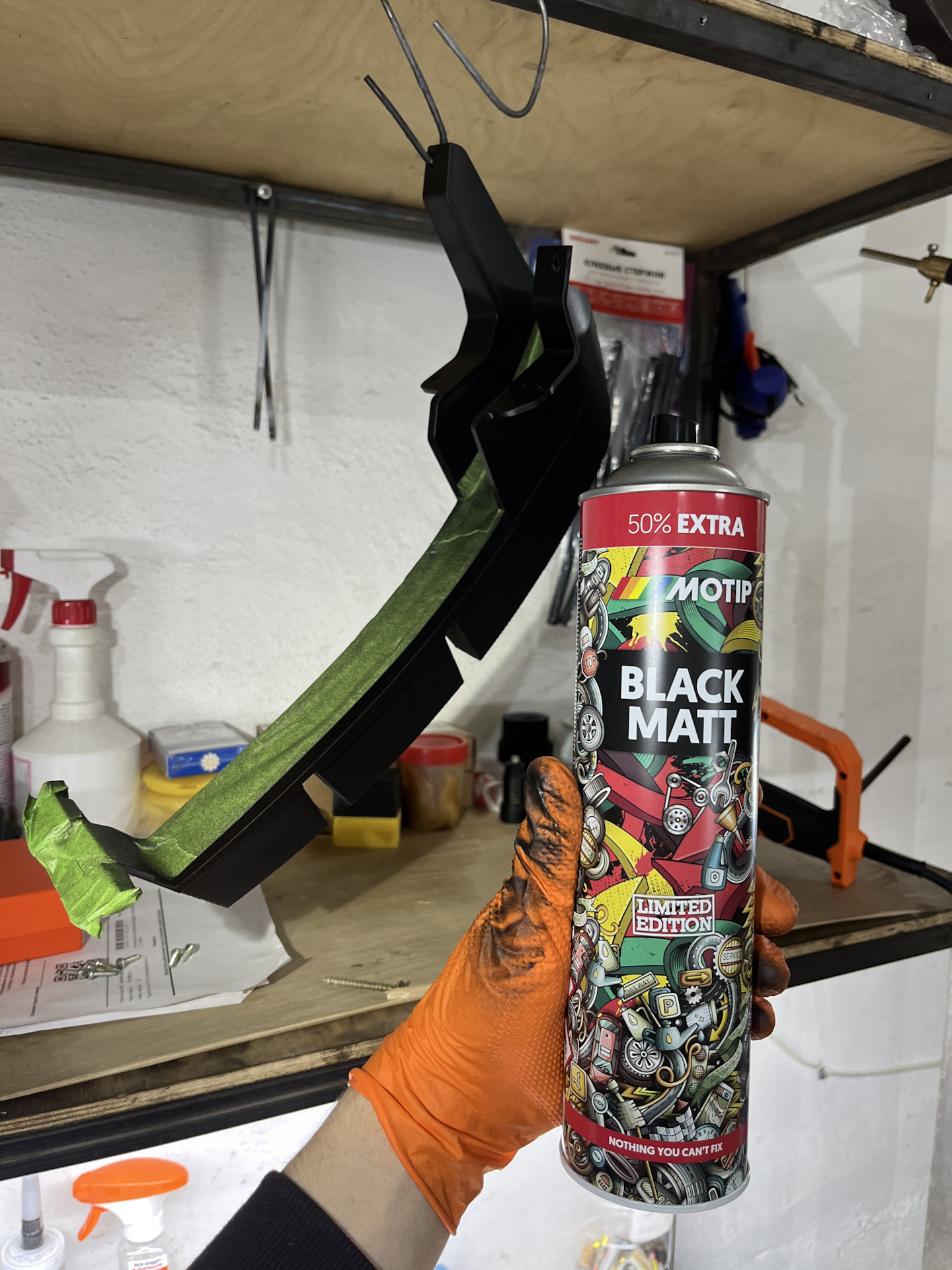

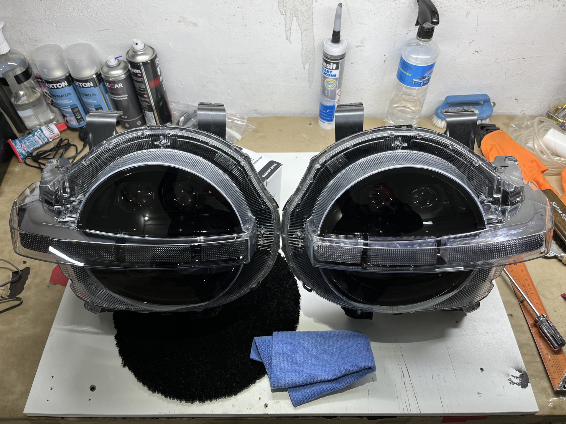

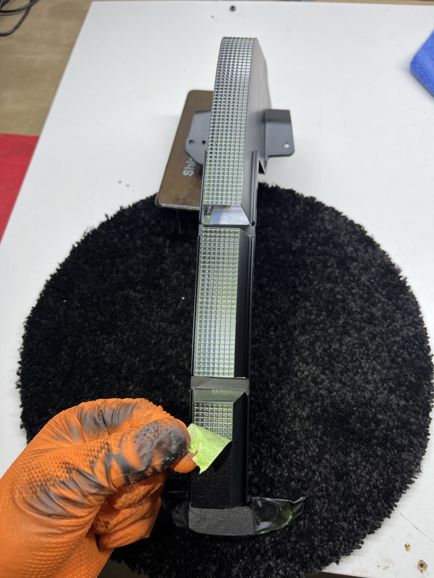

Всё вроде хорошо, но чего то не хватает. На фоне антихрома и линз выполненных в черном корпусе, очень сильно выделяется ДХО. Решил немного приглушить черной матовой краской и не прогадал, так намного лучше.
Работал матовой краской Motip, очень стабильная краска, сохнет моментально, мне понравилось. Но в новой кастомной версии фар я поступлю иначе. Полностью покрою ДХО тонировочным лаком, как это сделано в фарах TopFire. Да будет новая версия кастомных фар, об этом расскажу в конце.

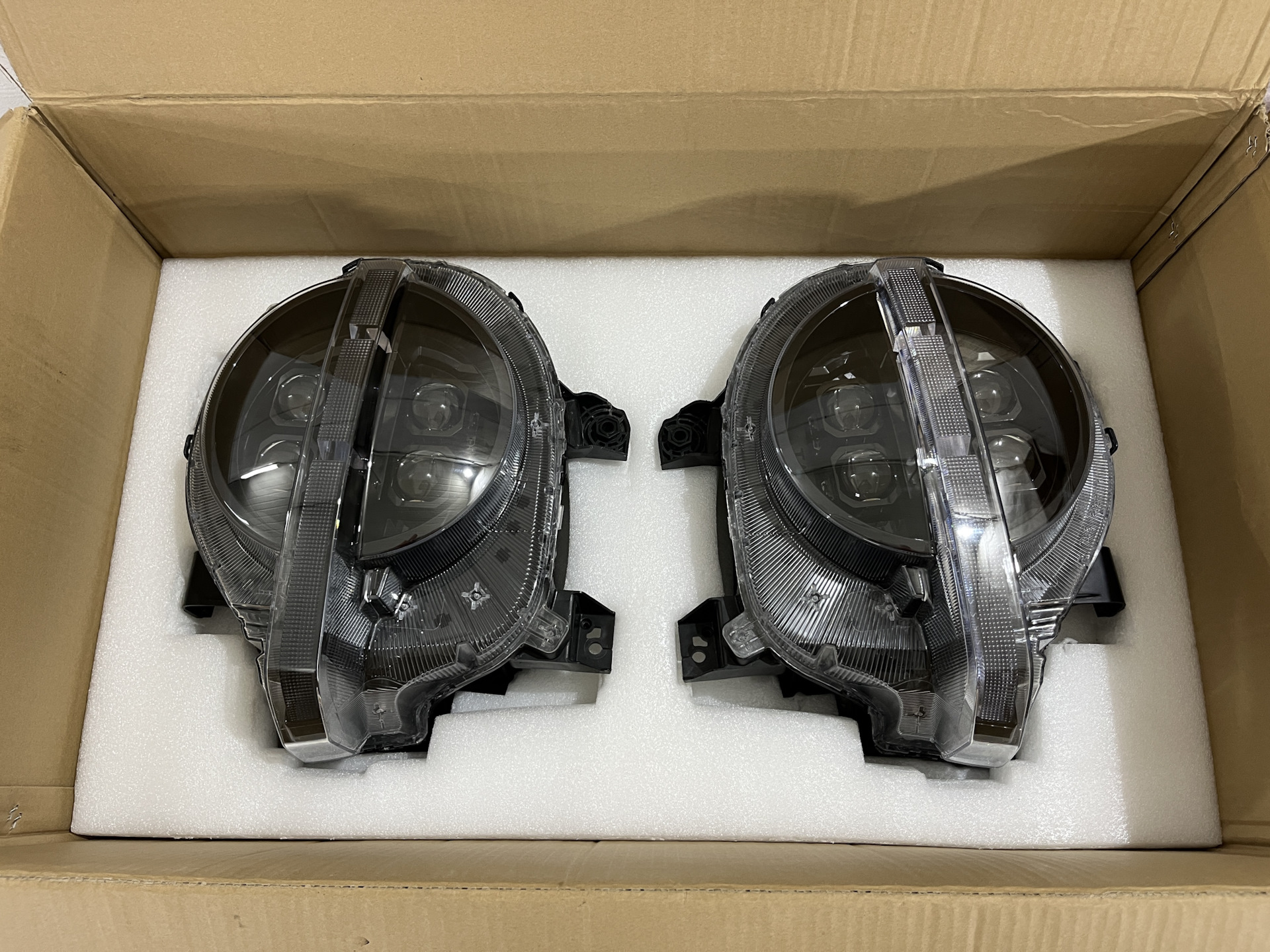

Ну и конечно я не мог не сравнить фары от TopFire и Кастомные фары с линзами Criline M3. Не поленился записать видео сравнение, видео выложил на youtube, другие площадки не признаю.

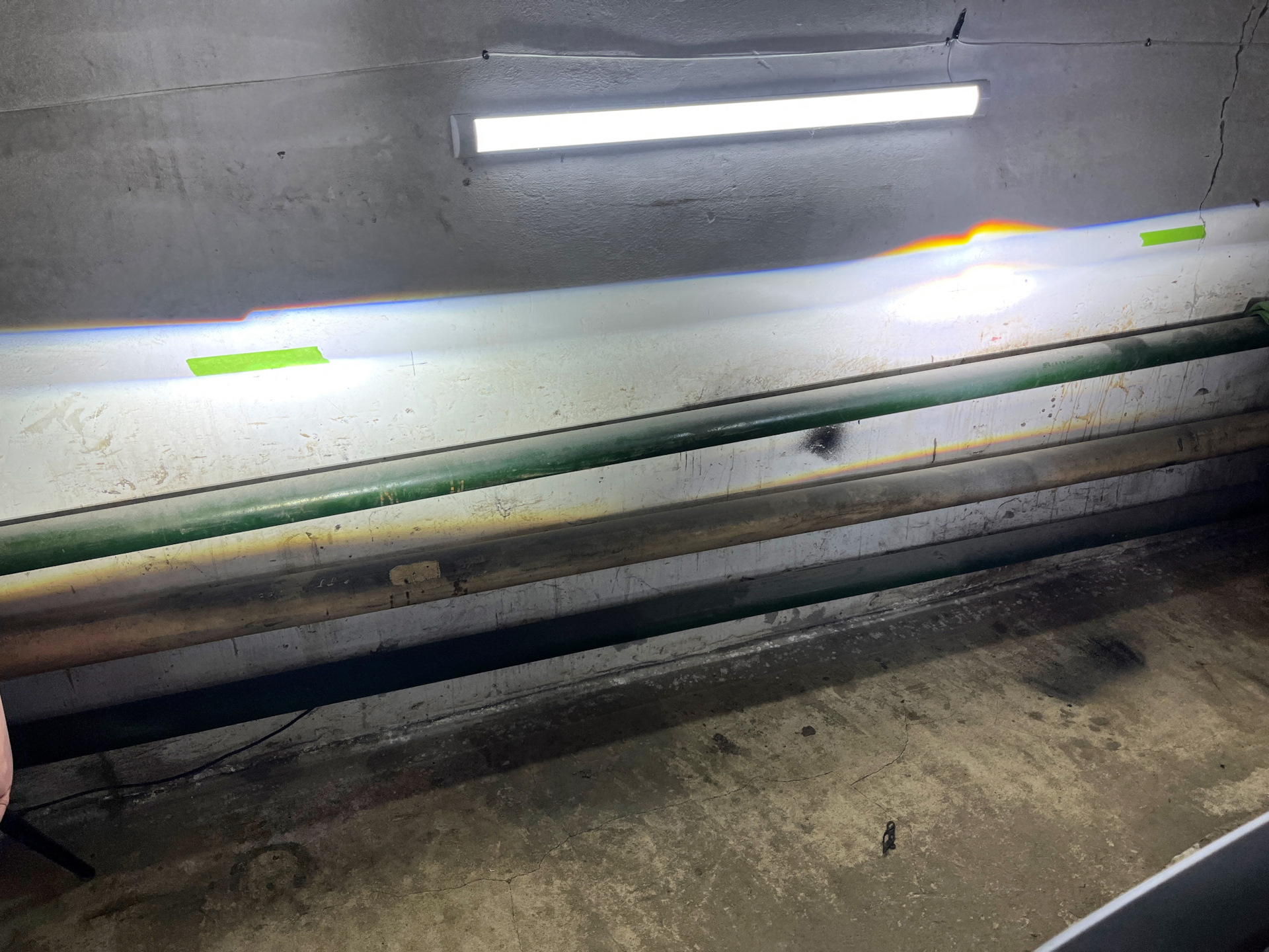

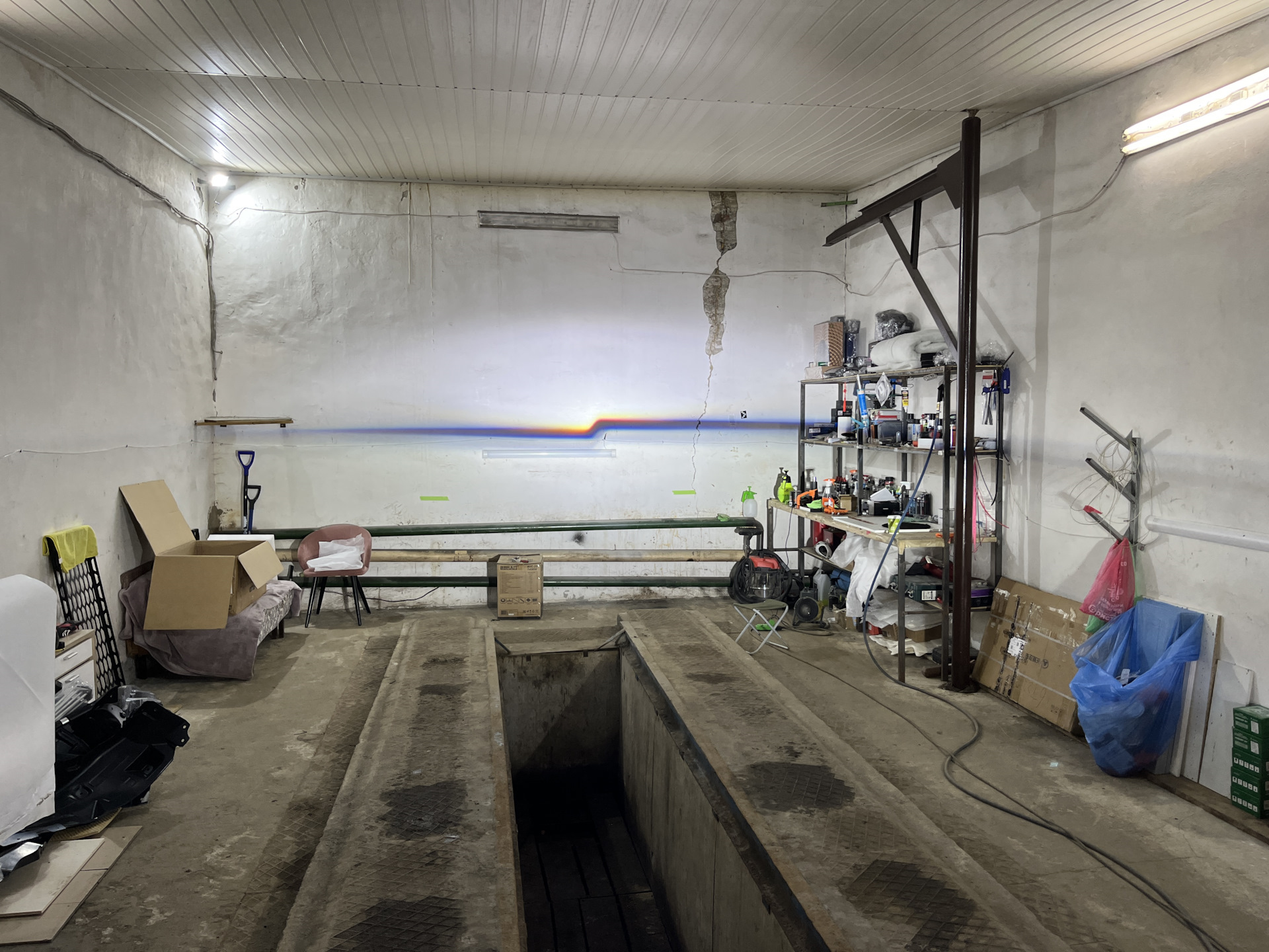

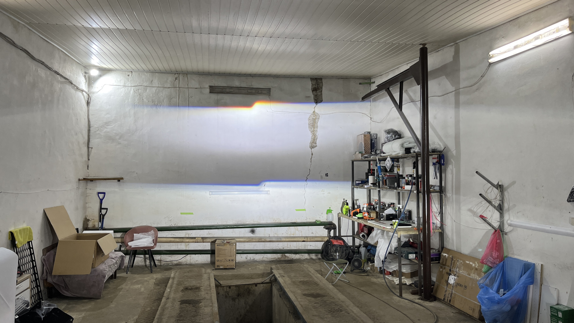

Линзы 1.5 дюйма отличная альтернатива стандартному типоразмеру линз 3 дюйма, особенно в нашем случае, когда мощные модули прожигают стекло фар. Есть небольшие нюансы при работе с линзами 1.5 дюйма. Все производители линз игнорируют существование данного типоразмера, рынок фактически развивается только в направлении 3-х дюймов, все премиальные топовые линзы это опять же 3 дюйма и на их фоне линзы 1.5 дюйма по своему конструктиву и техническим решениям очень сильно отстают, а хотелось бы отсыпать немного премиальности и технологий, ну это мои заморочки, так что есть куда двигаться дальше. По результатам замеров люксметром, четыре линзы 3 дюйма ярче восьми линз 1.5 дюйма на 23%, и глазу это не так сильно заметно, так что за яркость можно точно не беспокоится, её с избытком. Вот чего точно не хватает это ширины света и размытой СТГ.

Спасибо большое за пост! Сам сейчас вяло допиливаю похожий проект на Т300 в штатные фары — пара модулей 3 дюйма. Но я перепаивал сами модули, снизив их тепловыделение и мощность. Суммарно в районе 65Вт должно быть в каждой фаре на модулях. Может не очень ярко, но зато очень приятное распределение и хорошая ширина. Скажите, вы каким образом пришли к пониманию, что максимальная нагрузка не должна быть больше 100Вт?
Да, за яркостью лучше не гнаться, в 3-й версии Кастомных фар уже сильно избыточна яркость. Касательно 100Вт, дальше уже предел для штатной проводки, Могут быть оплавления, либо фара будет отключаться и на приборке выдавать ошибку
Нигде не мог найти инфу, можно ли 65-70Вт ближнего питать от штатной проводки без проводов на аккум и релюх. Нашел. Спасибо! Сейчас пока колдую с укреплением стальной рамки ребром жесткости и со сведением модулей в вертикальной плоскости и с выравниванием в горизонтальной.
При таком подключении начали выдавать ошибку на приборку при "моргании" дальним светом, пришлось переделывать, верх ближний и все дальний.
Что то не так подключено
У меня так было с трех дюймовыми линзами, подключили все на ближний и дальний, но в итоге через день появилась ошибка и отключалась фара. Как по мне то и верха 66вт вполне достаточно доя ближнего света.На 1,5 первые дней пять работало без ошибок, ошибка появлялась именно когда моргал дальним, если не моргать то работало всё штатно. Потом ради интереса "моргал" и ошибка могла появиться с третьего или четвертого раза.
А всё понял, перебор по нагрузке на блок питания фары. 100вт это предел на одну фару если оставляешь штатную проводку
