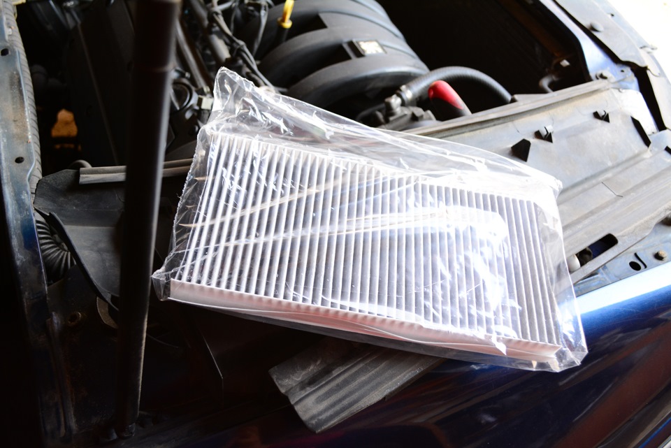

Правда, пока мы его откручиваем из него вытекает масло. Итак, масло капает, фильтр откручен. Значит есть время поменять фильтр салона. Купил себе фирмы corteco, отзывы лестные и цена вроде ничего. Брал угольный.
Для этого необходимо отщелкнуть защиту под пассажирским дворником. Делается это за 30 секунд. Вынуть старый и поставить новый и точно также защелкнуть.
