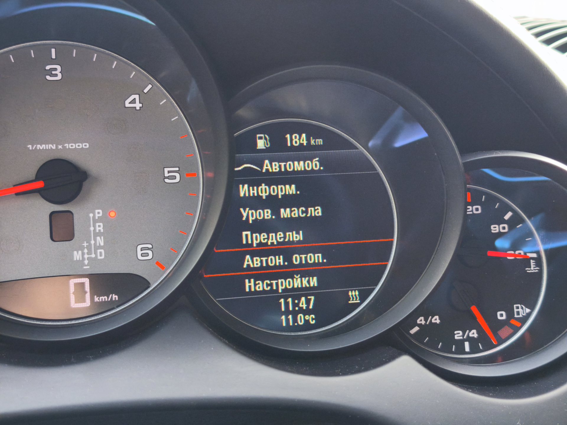

Сегодня речь пойдет о включении меню доп отопителя в панели приборов дизельного кайена.
У меня в комплектации есть доп отопитель, но нет пульта, и он работает как догреватель по собственному алгоритму.
Чтобы включить меню управления отопителем заходим в пивис в обычном режиме (не инженерном), нажимаем кнопку Доп. Меню (F7).
Затем нажимаем Далее (F12).
Доходим так до экрана с кодами комплектаций.
В списке оборудования выбираем Доп. Отопитель и выбираем код 9M1 Доп отопитель с таймером.
Нажимаем Далее и в конце Записать (F8) Происходит запись обновленной комплектации.
Важно: делать на незаведенной машине. На заведенной не запишется.
Затем переходим в список блоков. Выбираем Доп отопитель---Кодировка---Ручная кодировка.
Нажимаем Далее несколько раз и произойдет сохранение обновленной кодировки для отопителя с таймером.
Тоже самое делаем с блоком приборной панели: Приборная панель --- Кодирование --- Ручное кодирование. Далее…
Можно все тоже самое сделать через Автокодировку, но у многих в процессе автокодировки происходят сбои на китайском адаптере и пивисе под виртуалкой. Поэтому я решил делать через Ручное кодирование.
Теперь в панели приборов появится меню Доп. отопитель. Но при прописывании кодировки в отопитель, сразу прописывается наличие переключающего клапана охлаждающей жидкости и если его физически нет, как у меня, то в отопителе будет висеть ошибка и работать он не будет.

Также надо учесть, что при кодировании приборки все ее настройки сбросятся (кроме пробега)))
Теперь о логике работы этого доп меню.
В нем можно настроить таймеры и отопитель будет каждый день запускаться в назначенное время.
Либо можно запустить его в ручном режиме, но только до того, как запустится двигатель. То есть включить зажигание, запустить отопитель и потом запустить двигатель. Очень странный алгоритм, но что есть. Как это исправить пока не знаю.

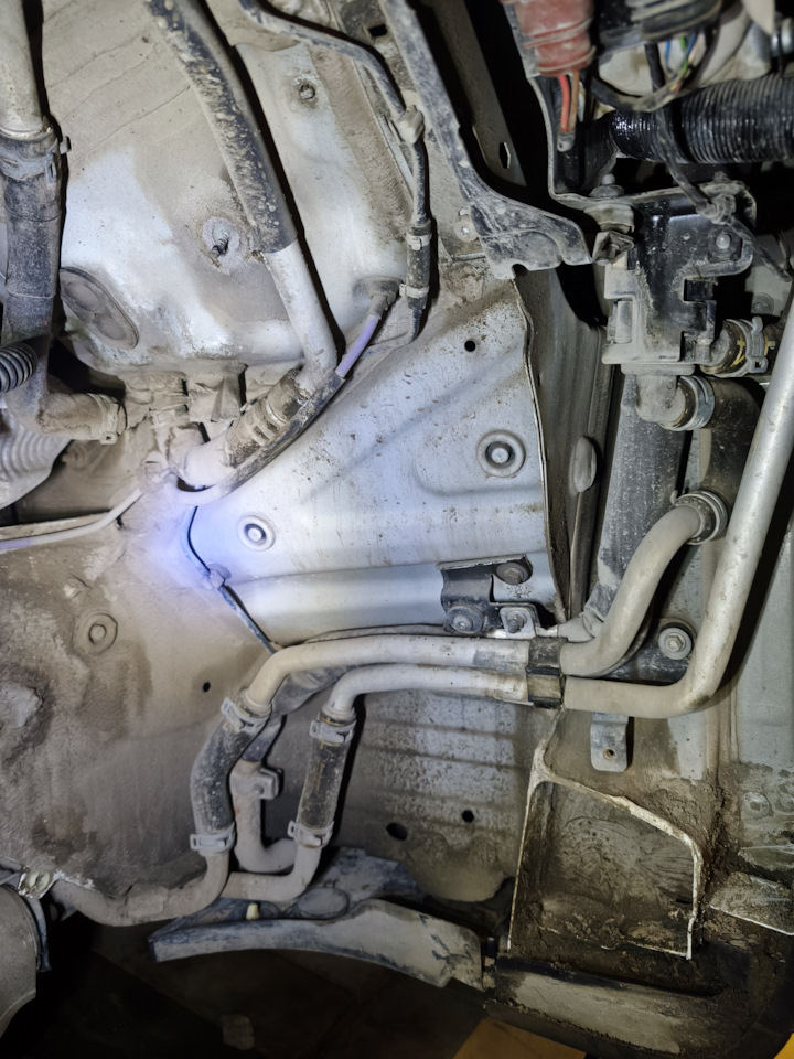

Где он стоит ?
Выхлопную вижу
А сам подогреватель не найду !
Пульта нет
В меню нет
А он вроде есть 😂
В левой передней колесной арке
