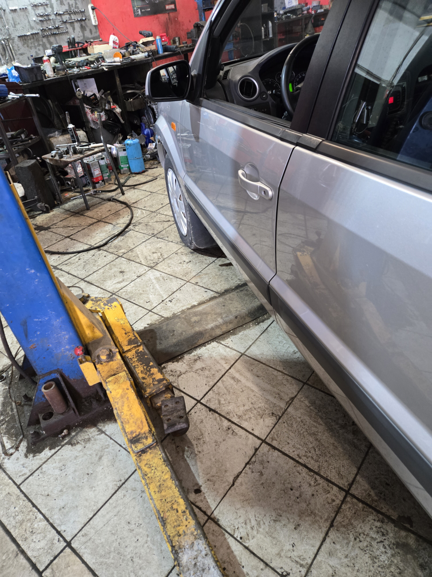

Вот все и подготовленно, подъемник в моем городе найден, будем менять стартер. Фото старой запчасти приложу позже.

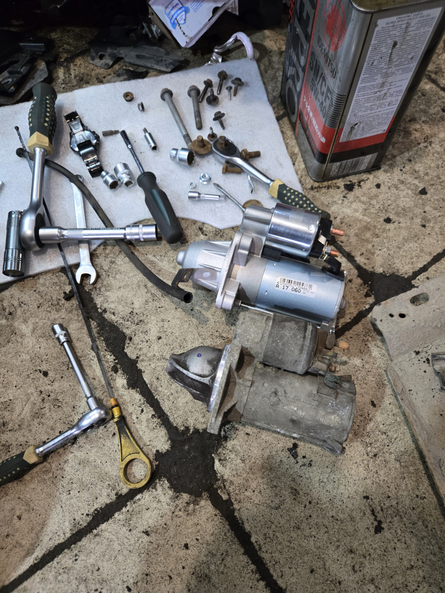

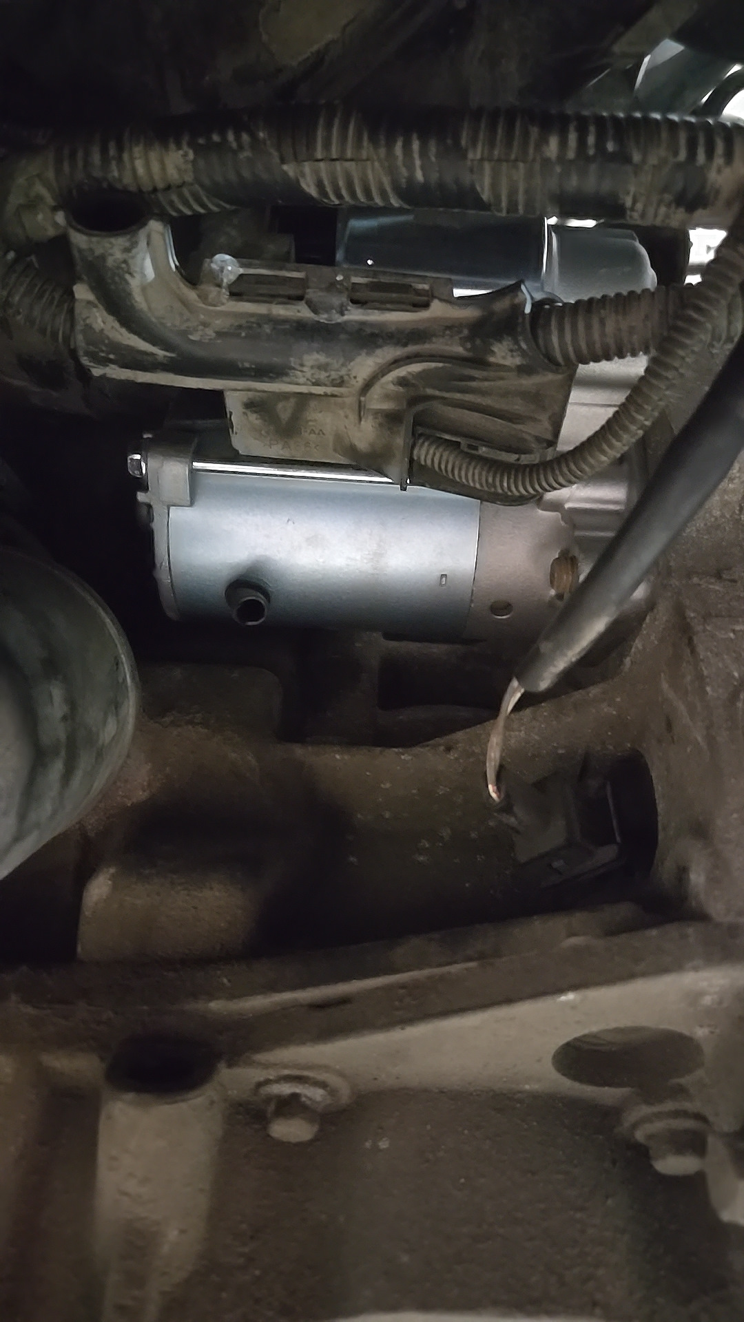

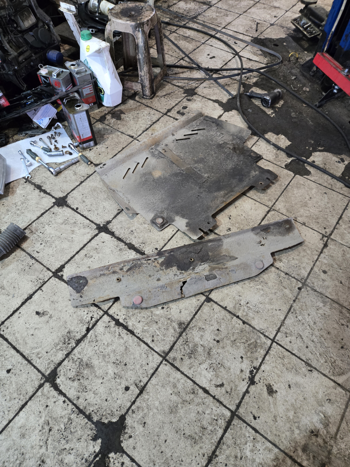

Спустя 4 часа замена была завершена. Как и что менял расписывать не буду, тк есть более знающие люди и множество видео (делал как раз сам по видео). Не скажу, что долго провозился со стартером, самым долгим стала -защитка (фото приложил) которой уже грустно и надо бы ее поменять, тк она имеет уже сквозные дыры и плохо держиться. С самим стартером мне повезло, болты не сильно закисли, пару раз напрягся и обычная трещетка все взяла. Фишки отошли легко. Едиственное- лопнул кожух защитный проводки под стартером, но отец моего друга (хозяин Автосервиса А1 в Ступино) сам помог мне склеить специальными средствами, конструкция как будто стала крепче, чем была с завода, хах. После ремонта пробовал прогреть машину и заглушить… Наконец-то он заводиться с пол оборота как и было раньше. Старый стартер буду обслуживать, менять бендикс и смотреть его состояние внутри. Выставлю либо на продажу оригинал, либо оставлю себе на всякий случай. Всем хороших дорог 🤘

А где предыстория? Почему весь стартер, а не только щётки?🫣
Был пост, где зимой началась проблема, что он прокручивал и не цеплял. Начитался форумы — грешат на бендикс. Думал менять просто бендикс, но говорят что могут быть еще проблемы, так что принял решение просто купить в зборе. Да знаю, что мог потратить 700 рублей, а не 8.400, но надо ехать на работу и нет времени чтобы машина стояла сутки и более без хода
Отдал бы просто на переборку. Щетки, втягивающее, бендикс.
Да я знаю что так можно сделать, но машина к сожалению нужна каждый день. Даже понимаю что так дешевле
Я неделю ездил так, на озоне заказал все. Час на переборку, пару часов на снятие и установку
Ну вот в силу моей неопытности работы с машинами, у меня только на замену ушло 4 часа. Всему еще предстоит научиться. Но спасибо за совет )
Да там не удобно его вытаскивать, то еще удовольствие
DarkLumberman
У тебя валео стоял? На бош проще найти зч
Еще не смотрел, но вроде как Бош стоял тк бачек черный(может просто грязный). А вот перебранный приехал от Валео (голубой цилиндр)
