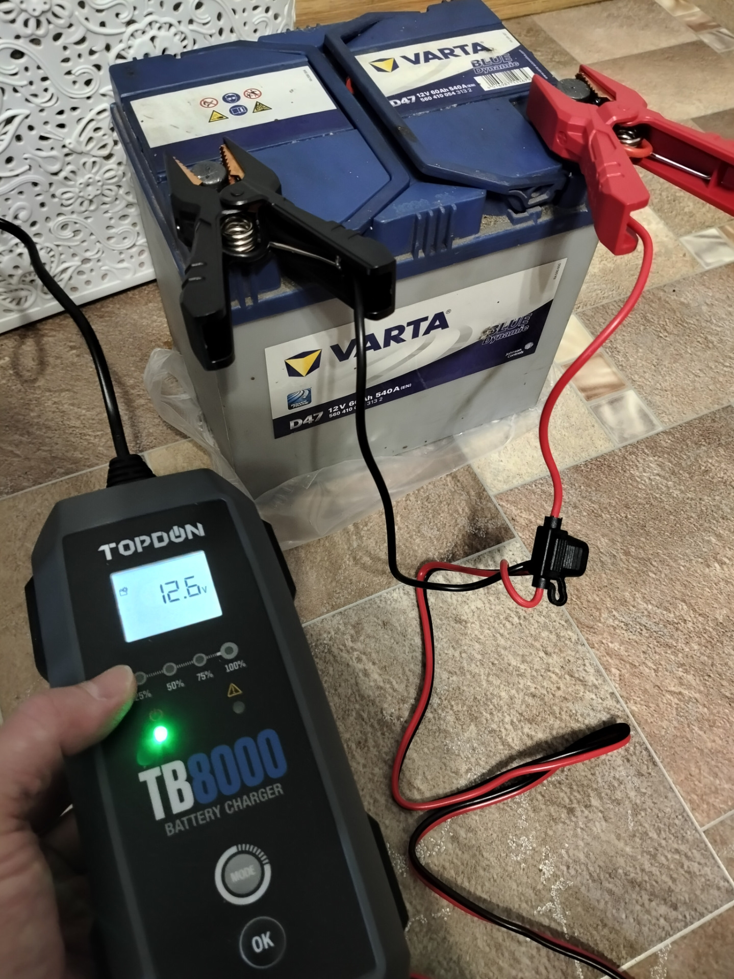

После зимы решил снять аккумулятор и зарядить его. Последний раз заряжал в начале осени 2024 года. Аккумулятор был приобретен весной 2019 года… Уже шесть лет прошло, пока заводит без проблем…

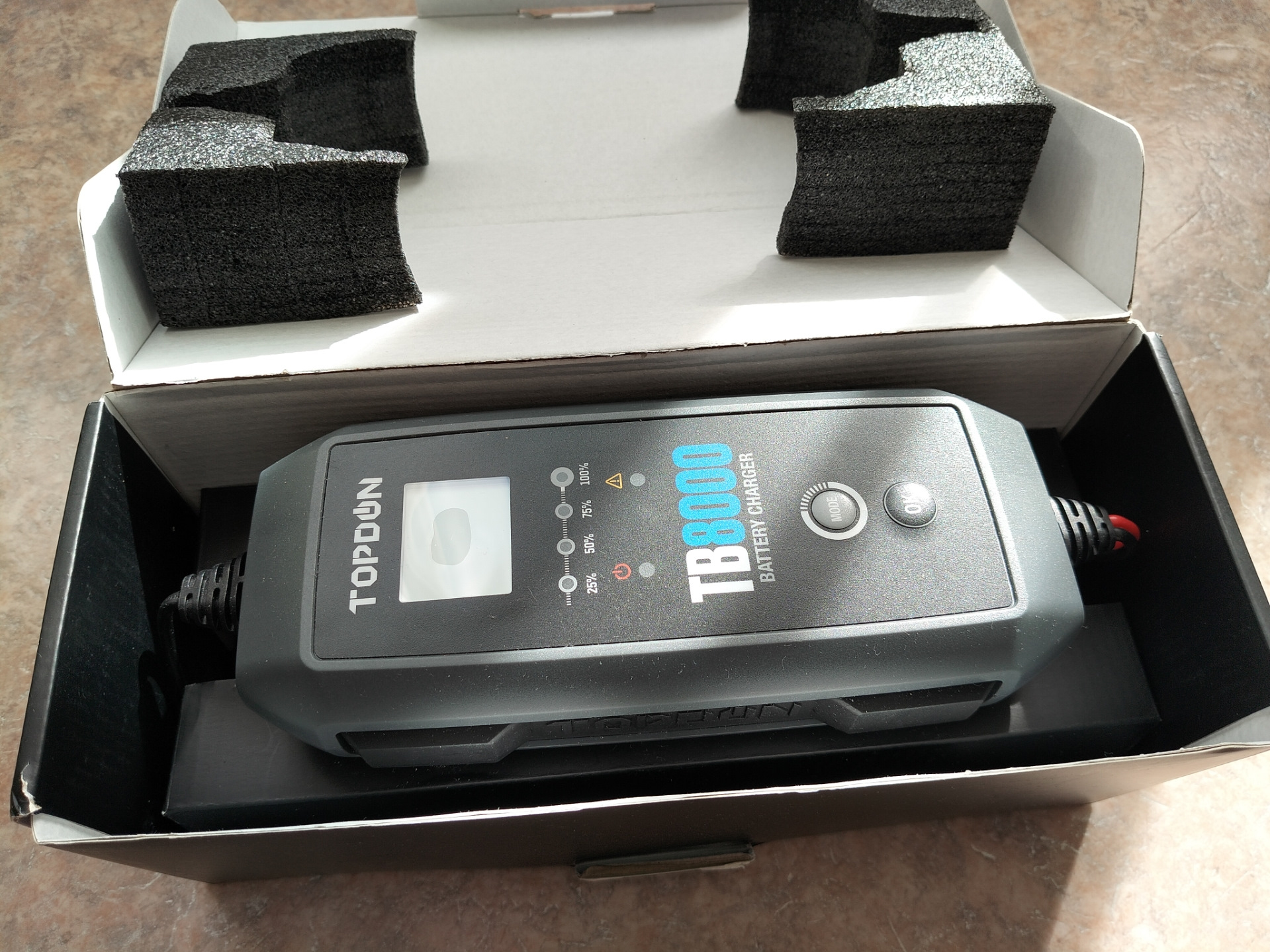

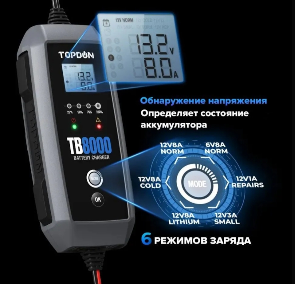

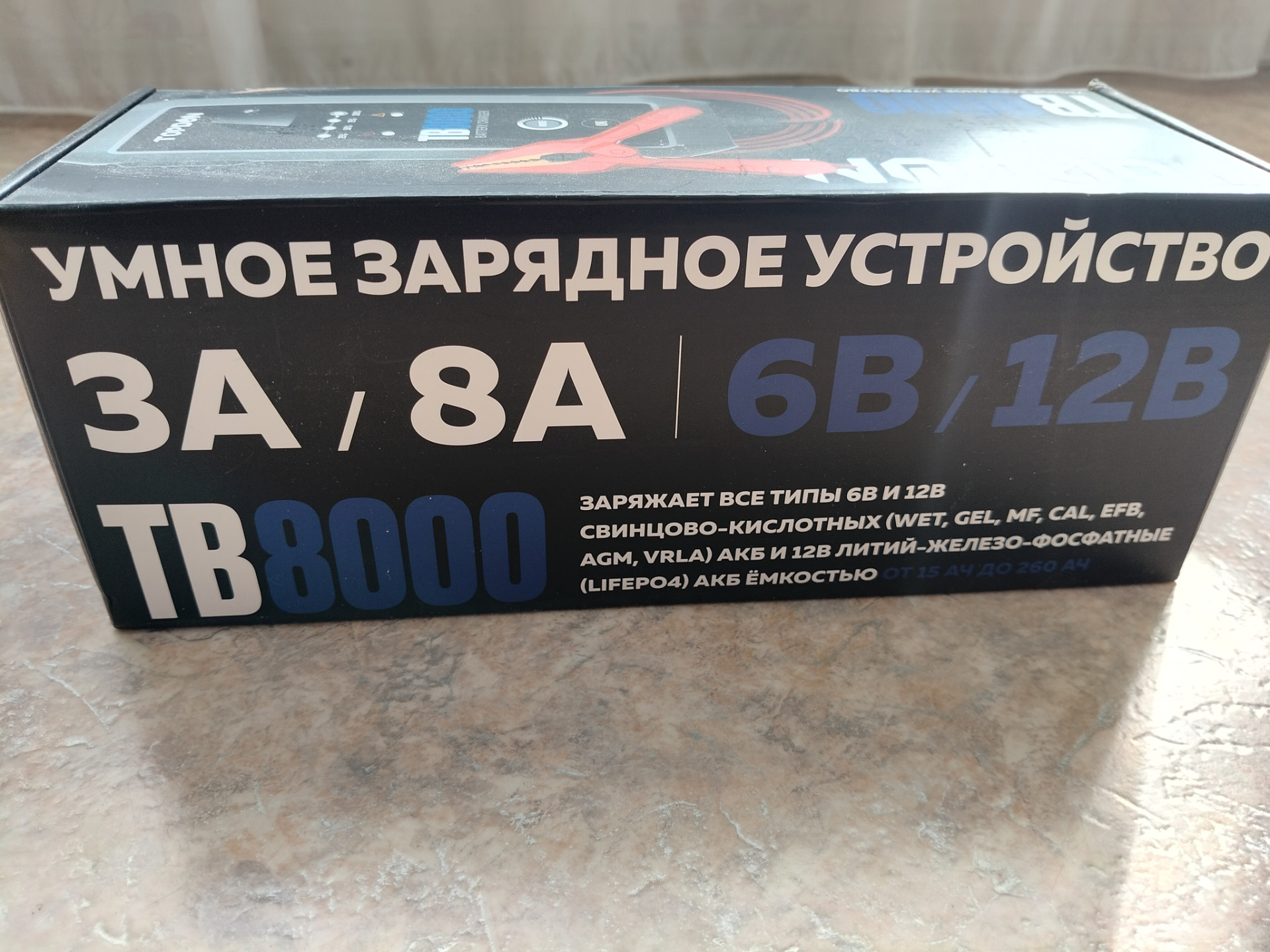

Для зарядки аккумулятора приобрел новое умное зарядное устройство TOPDON ТВ8000 …
Фото самой зарядки:

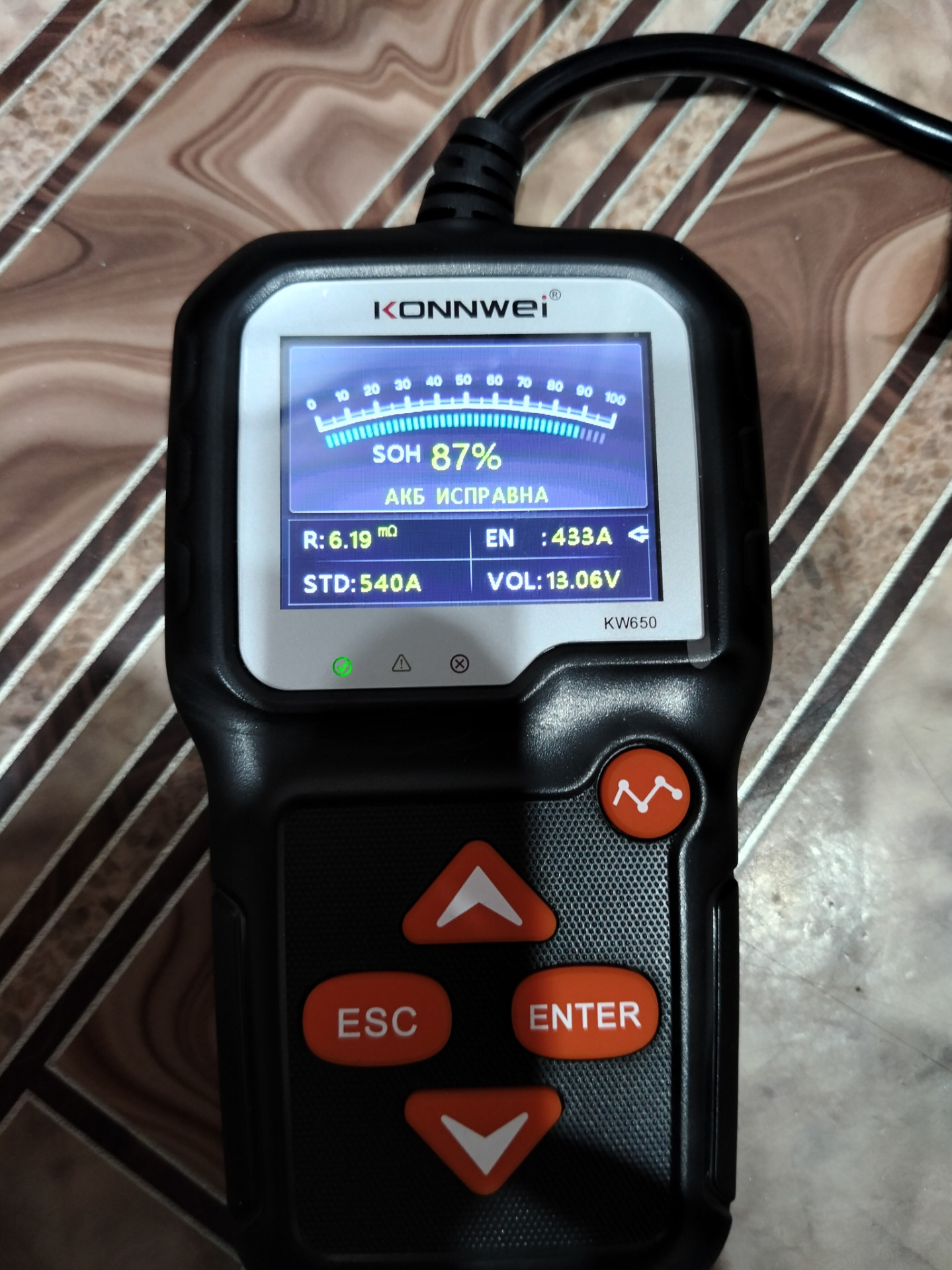

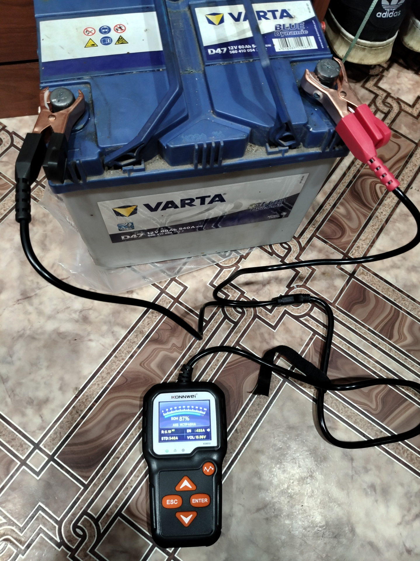

При помощи автосканера Konnwei KW650, который был приобретен ранее, были замеряны показания аккумулятора до зарядки и после…
Замеры до зарядки:

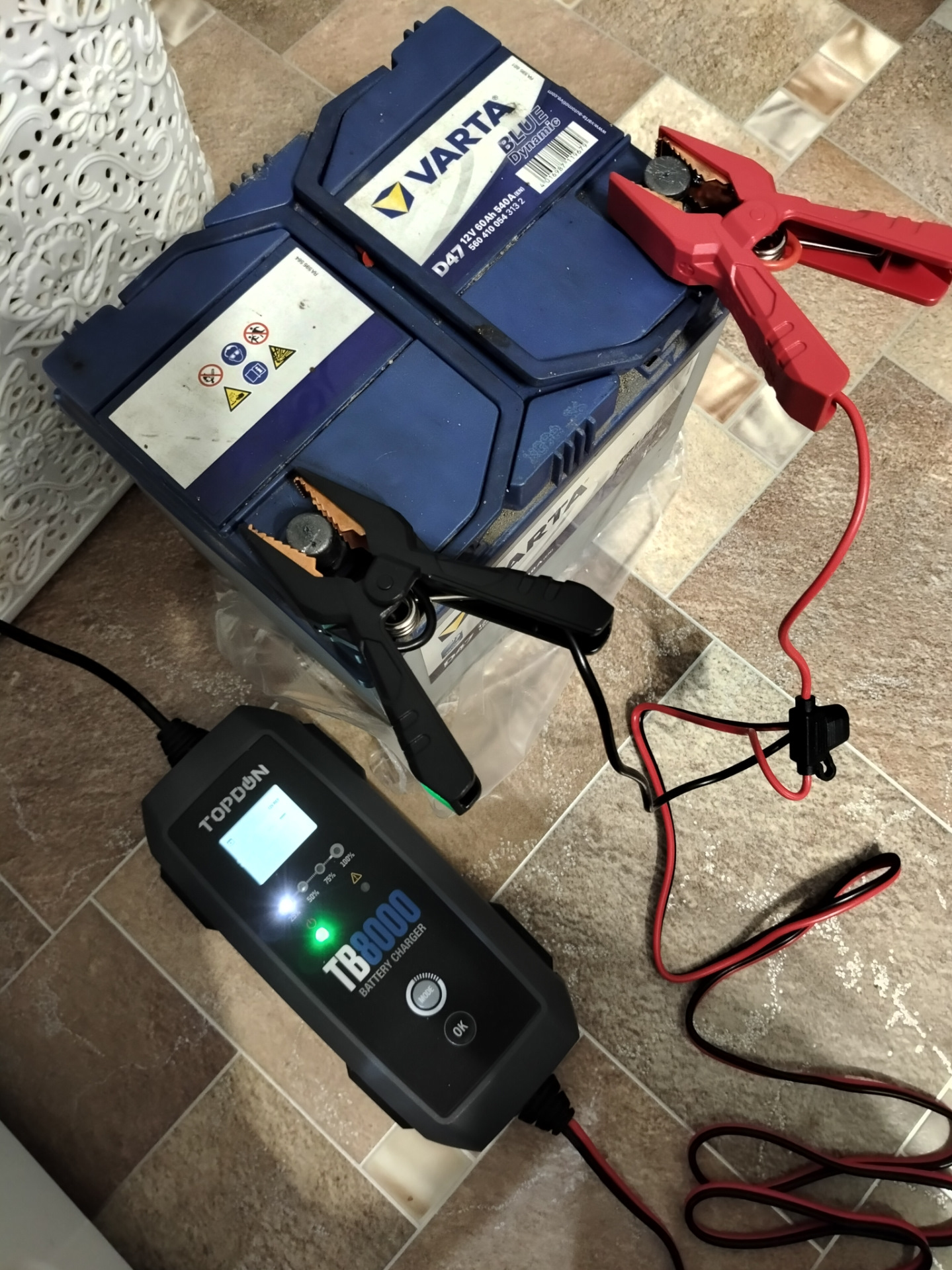

Зарядку производил в режиме восстановления около 16 часов…

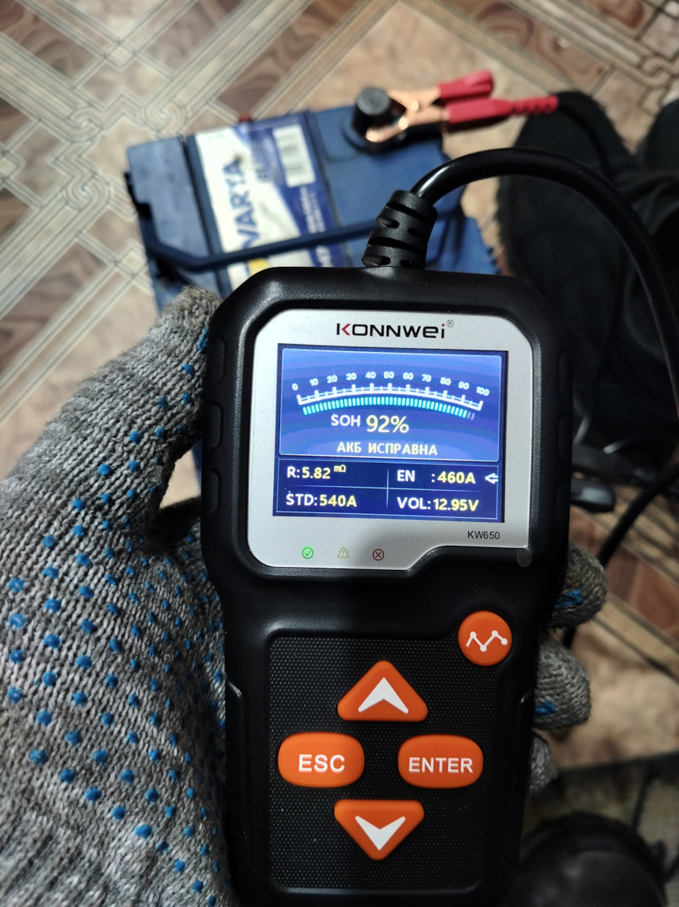

Замеры после:

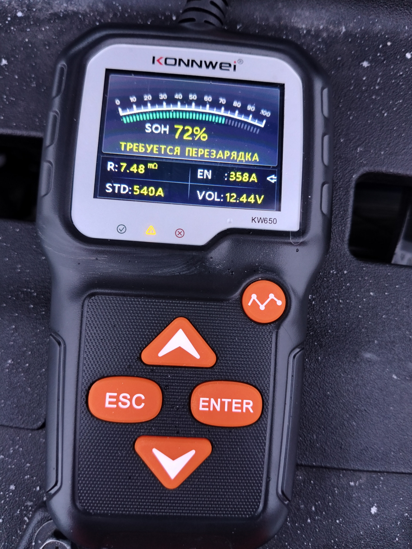

И повторный замер спустя примерно два, три часа после зарядки аккумулятора :
Пусковой ток восстановился только на 92 %

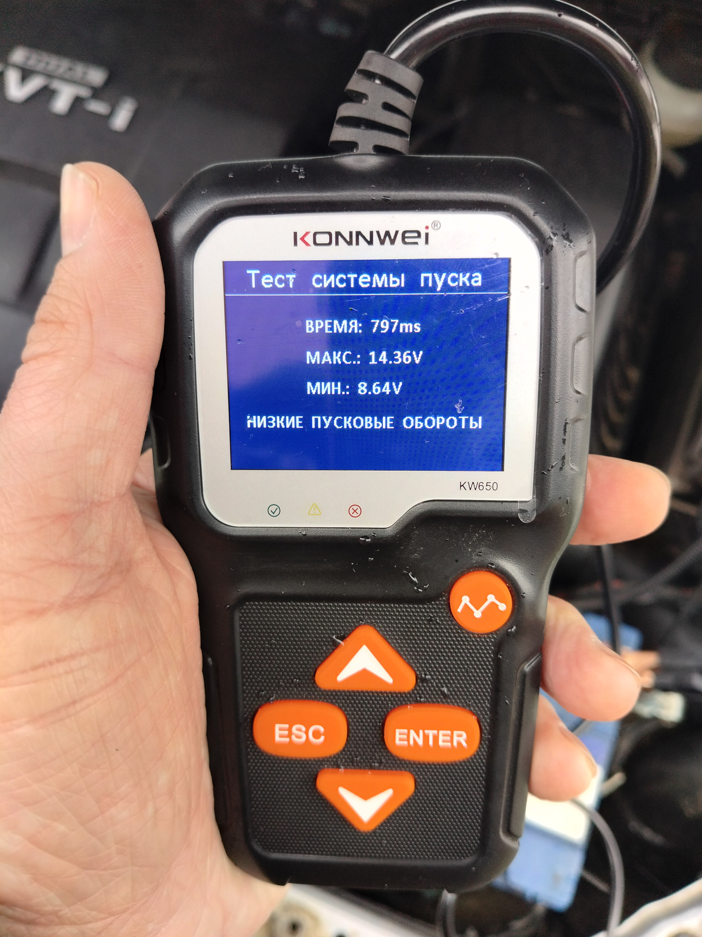

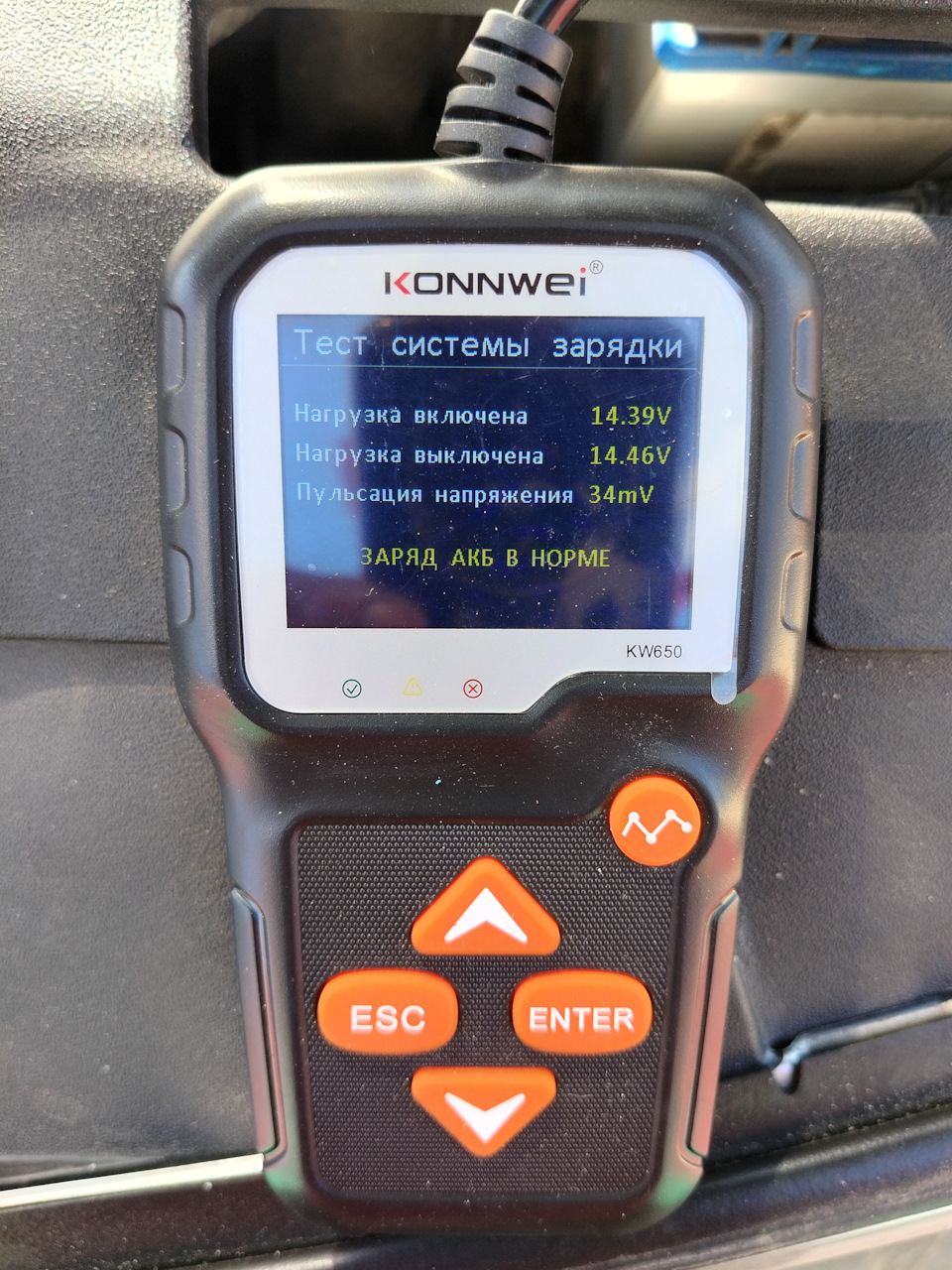

Далее аккумулятор был установлен на автомобиль… После установки автосканер показывает низкие пусковые обороты:

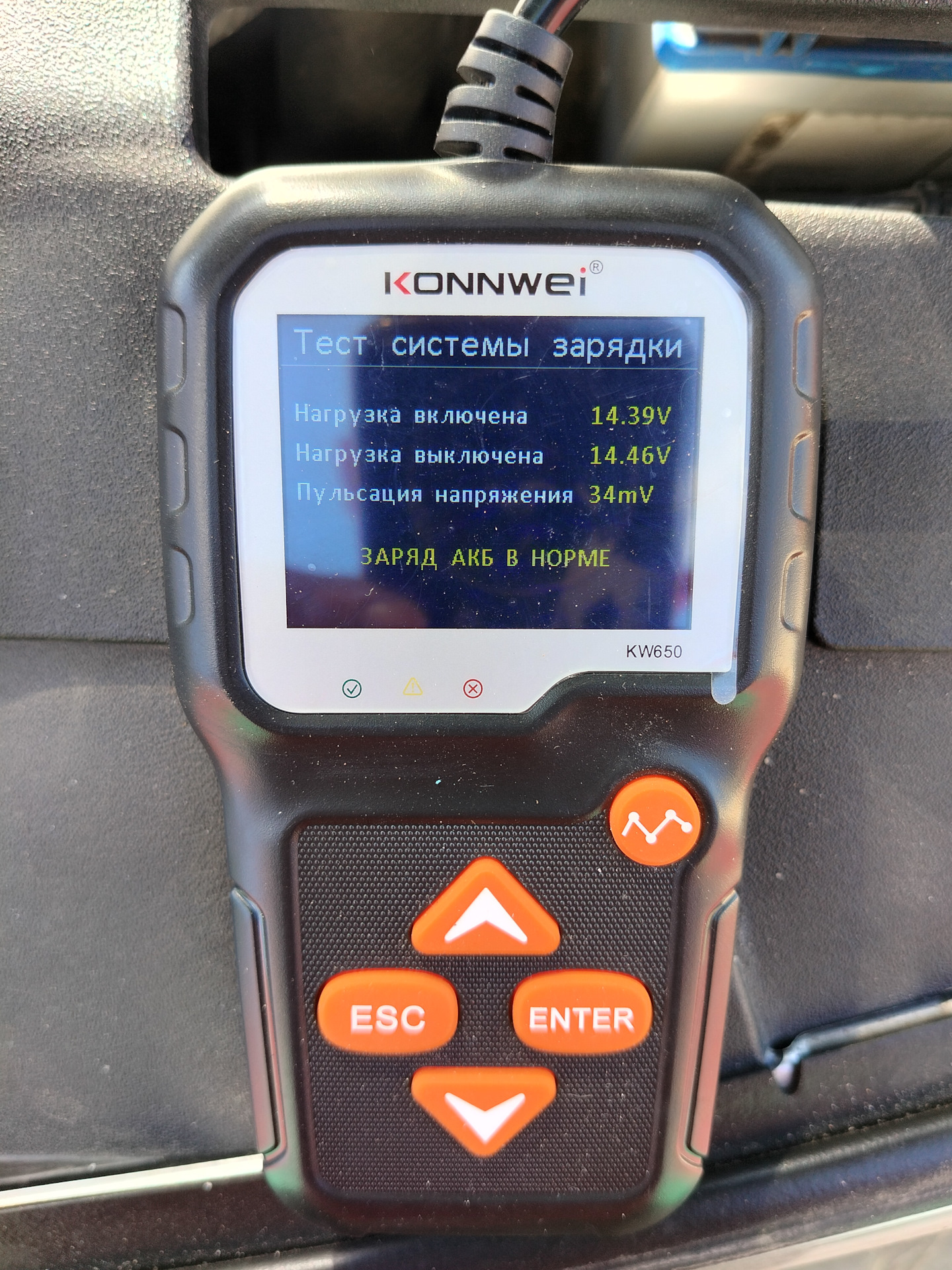

Тест системы зарядки показывает в норме:

В режиме "ремонта" напряжение не замерли до какой величины доходит?
За 10 тр, наверное, Бережок v1 вне конкуренции. Но моё мнение такое, что даже простыми устройствами подзаряжать акб хотя бы 2 раза в год, то акб 5-7 лет спокойно отработает.
Нет не замерял

Автоматы обычно имеют весьма щадящий режим десульфатации. И полутруп они точно не поднимут. По крайней мере европейские Стек, Бош точно. Не знаю как китайский бренд. Зарядкой нашего производства, например Кулон 720 можно действовать более агрессивно, с лучшими результатами. Но они нифига не простенькие и не дешевые. У меня Кулон лежит на шифоньере, а автомат постоянно в работе в гараже. Даже не знаю почему так.
а для профилактики имеет смысл делать востановление? у меня фуракава ей 4 года. проблем нет. вот интересно стоит подзаржать и востанавливать? или не трогать пока всё работает
Периодически подзаряжать, особенно если много коротких поездок, будет полезно. Профилактически восстанавливать раз в год по весне тоже не повредит.

👍если этот аккум еще ей позарежать подольше, возможно он еще бодрее будет, обычная зарядка до такой процентовки не поднимала…
Об этом и пишу, что зарядка бомба, зря если будет лежать без дела и включаться раз в полгода. Срок службы любого АКБ можно как минимум удвоить или хотя бы довести до 10 лет.

Увы, но подобные "зарядники" заряжают АКБ лишь до 80-90% (защита от дурака).
Просто акум уже походу пожил, пусковой ток до 100 % уже не восстановить, либо нужно по дольше еще погонять его в режиме восстановления…
