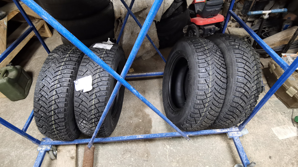

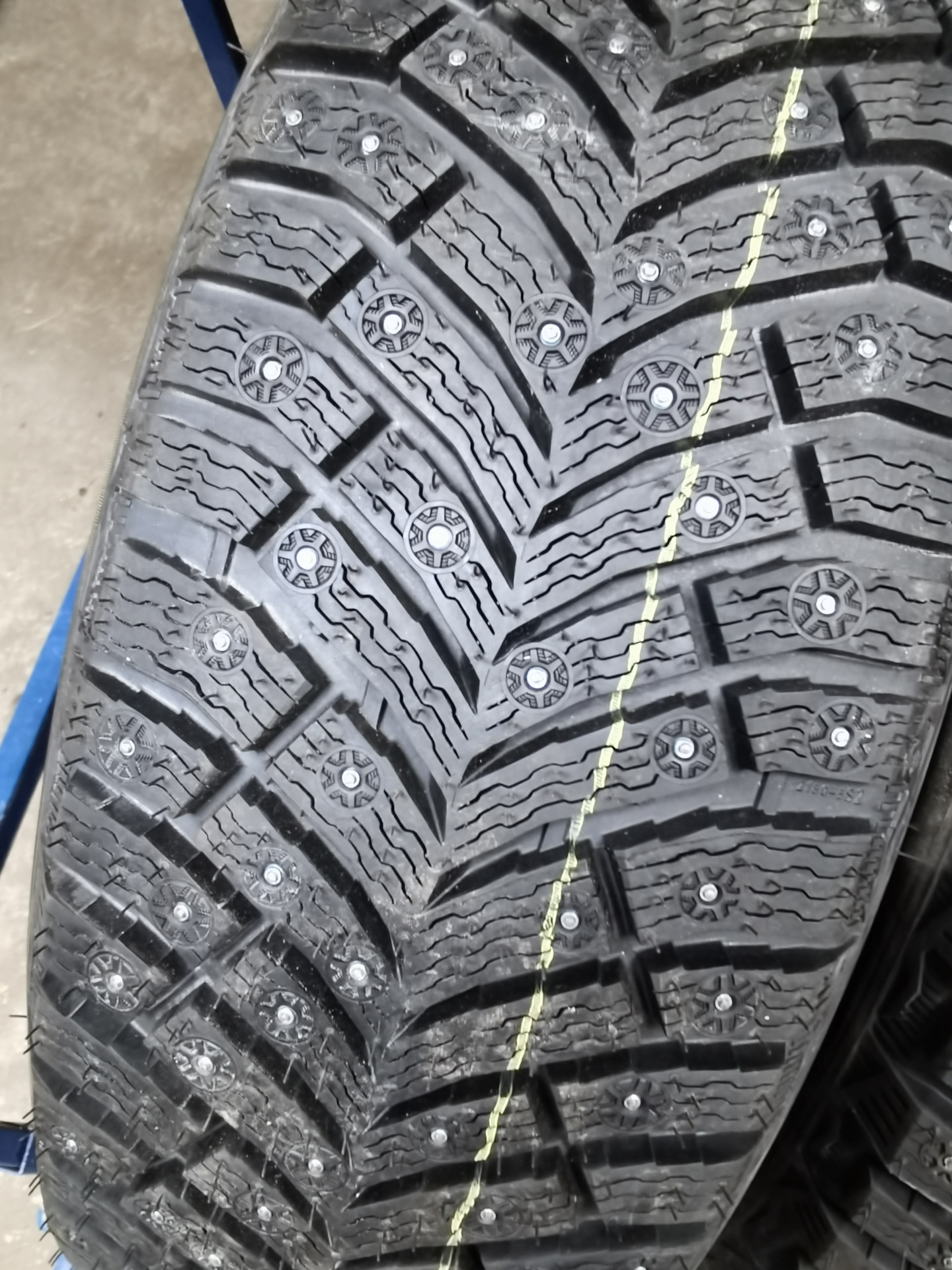

MICHELIN x-ice north 4 suv 215/70 16 покупалось новой.
Но не задалось.

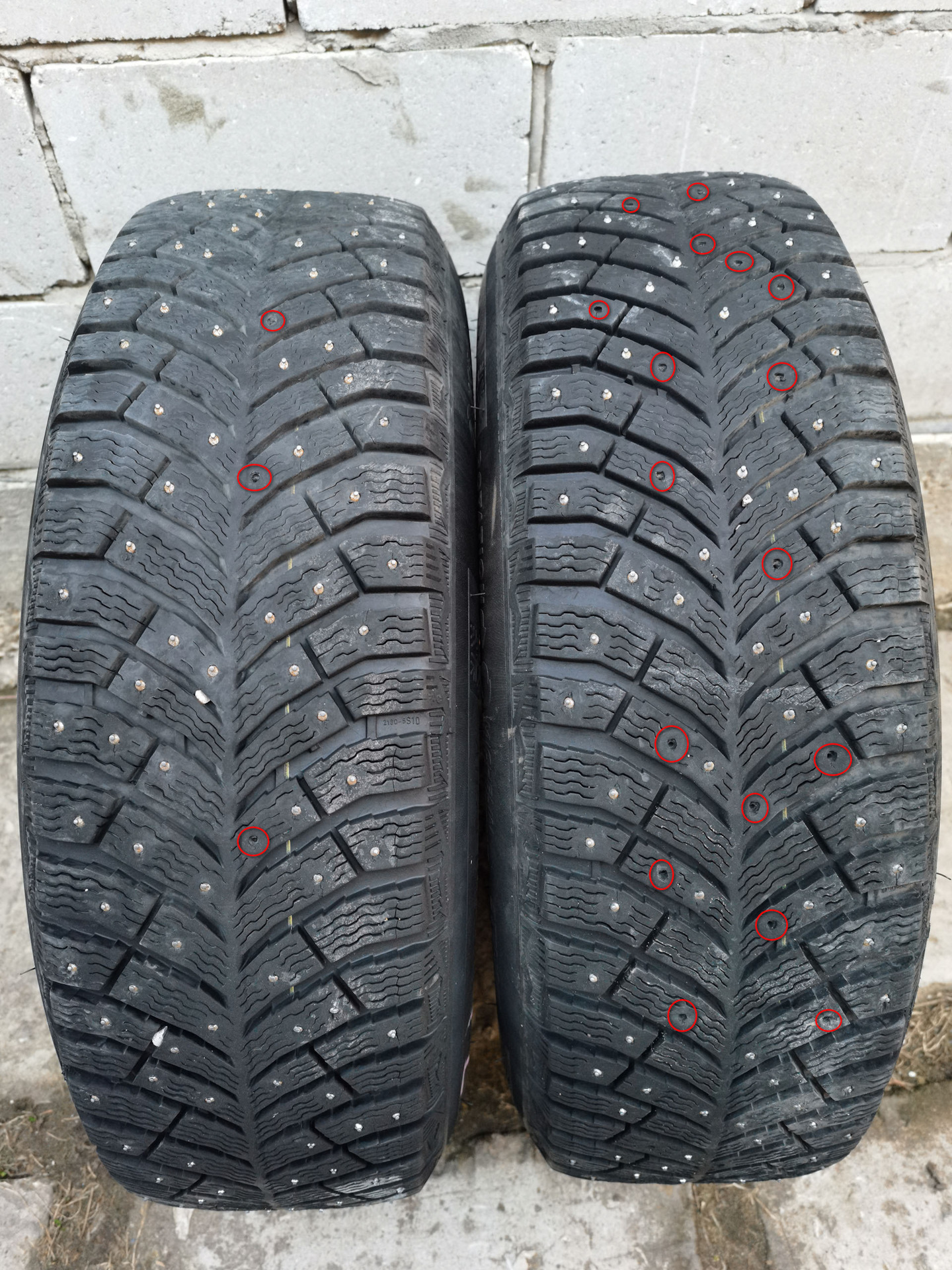

Первый сезон и большие потери по шипам. Много споров по тому что и по чему.
Но не суть. Резина есть и что делать? Не могу сказать что стало хуже ездить. Все здорово. Но мысль то все равно грызет.

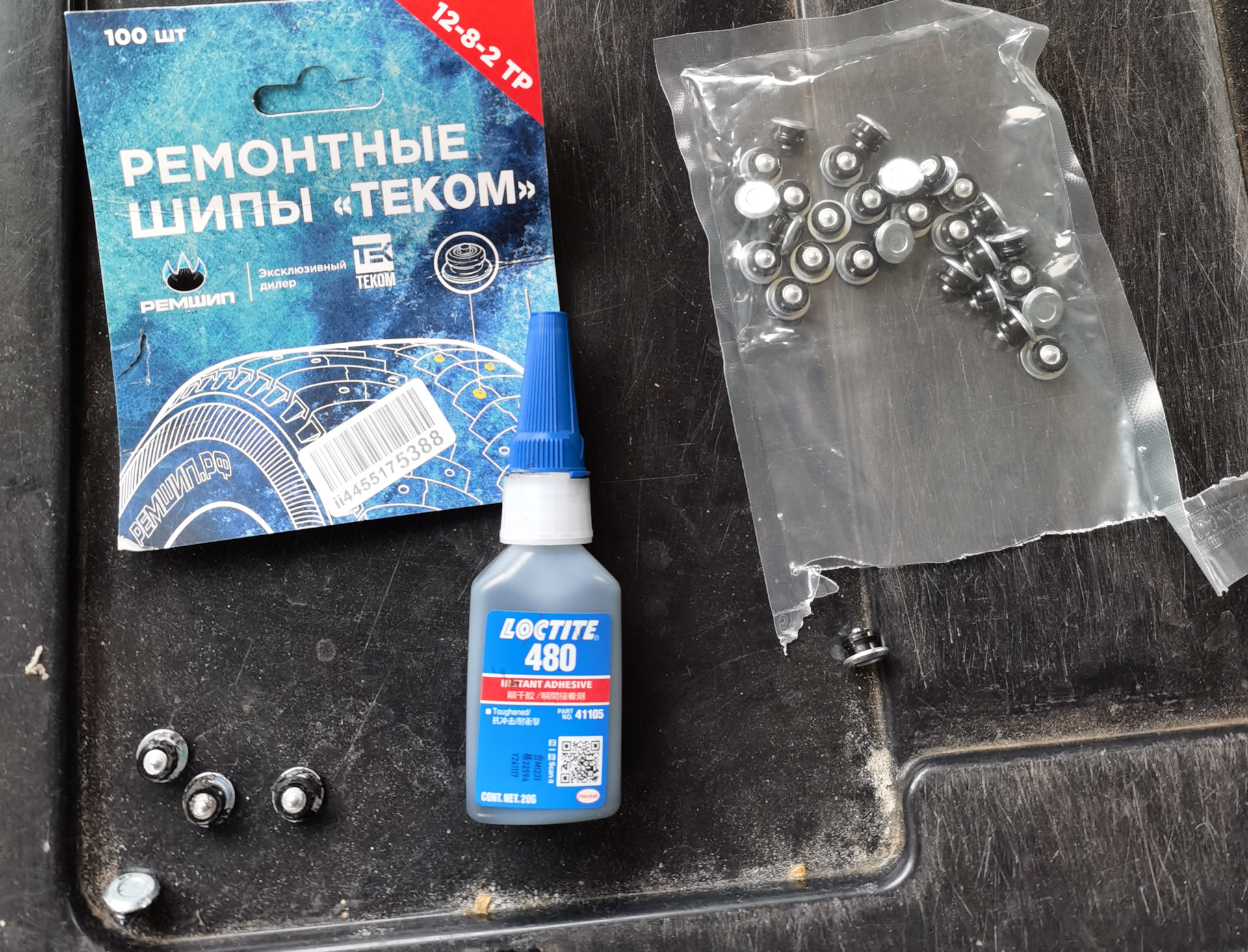

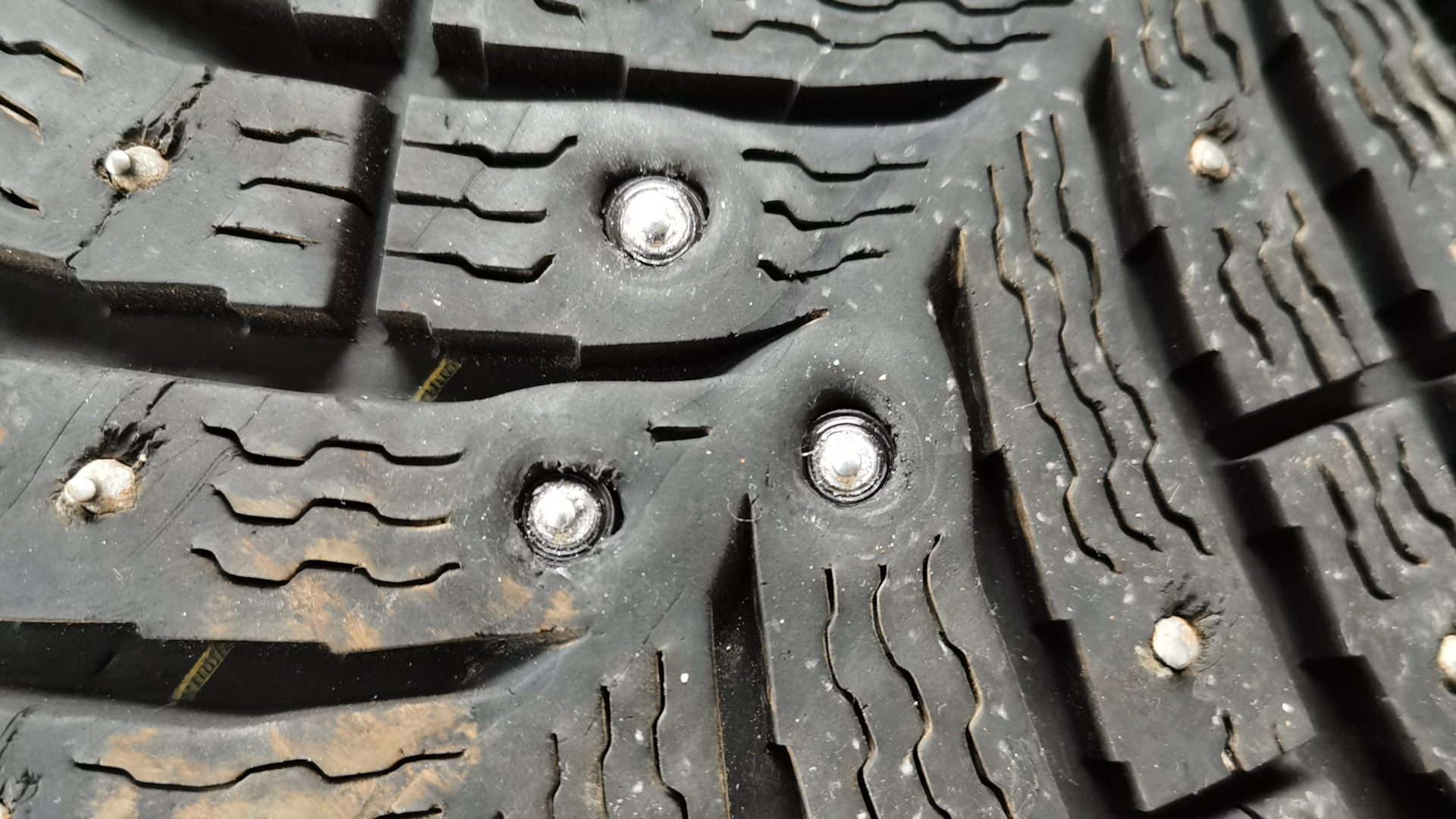

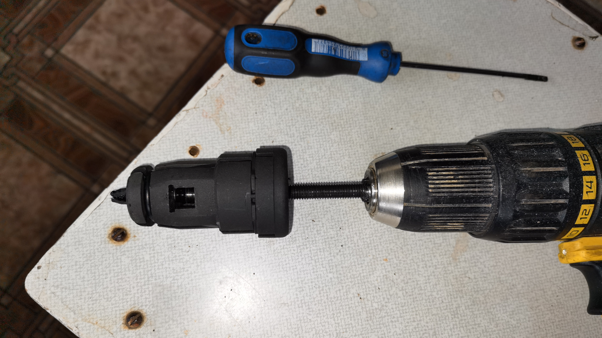

Приобрел я все же инструмент. Потому как суммарно было насчитано около 60-70 шипов. И думаю не последние.
По совету друзей гонщиков по льду сделан замер глубины посадки шипов. Соответственно и размер шипа.
Так же по их рекомендации куплен клей. Тюбик как раз подходит. Носик удобно наливать клей в посадочное место шипа.
Пользоваться устройством удобно. В паз вставляешь шип и погнал. Шурика хватает за глаза.
Клей сохнет быстро. Но поставить шип успеваешь не спеша.
Выдрать шип потом тяжело. Но можно. Пробовал. Ради интереса.
По итогу на сейчас, потеря шипов 3-4 с колеса. Но новых или родных не знаю.
Как сниму резину. Добавлю фото состояния резины и шипов.
Пока я доволен, сезон откатал.

Мишка Российский?
Привет. Польский помоему. Или австрийский. Не Российский точно.
Странно. К меня на Российском такое было
Может на ебали! Выбели не тот код… 😉
Ну там же написано на них где произведено
Да. Я не помню сейчас просто.

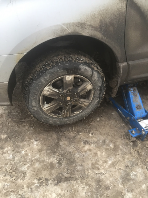

Если индекс нагрузки не соответствует автомобилю, то ничего удивительного.
Привет. Есть. Такое. Но у меня машина пустая ездиет фактически. 3 детей до 5 лет и 2 взрослых мах. Не думаю это мой случай… 🤷🏻♂️
Эта тема такая замусоленная, что дальше некуда). Сам автомобиль по тоннажу не мало весит, а что говорить про количество пассажиров. Для индекса мягкость резины разная, .В мягкой резине при большой нагрузке на нее, шипы сами понимаете как будут себя вести.
irbis330
Если я правильно увидел в ваших предыдущих постах, резина 99т, то чтд.
MICHELIN 215/70/16 T 100 X- ICE NORTH 4 я писал про эту. 100 индекс и его не хватило. На пустую машину. Когда индекса 102 помоему на груженую должно хватать. А это + 1000 кг.
Но и стать была не про резину, а шипы.
Эта что на фото вообще 🤦🏻♂️ пипец, а не резина. Машина была не ней.
Я с 17 года езжу на индексе не меньше 105, в основном 107/109, за все это время ни одной проблемы с резиной, ни одного прокола грыж итд. Сезон 30т/км. 2-3сезона, и резина переходит в пользование счастливым газелистам. Зима 225,70,16, лето 215,65,16. Изначально ездил на Ханкук, потом Нокиан, сейчас Китай Сайлунь. Последняя (сайлунь) давно себя зарекомендовала, мне ее в 19 году посоветовали.Одевал ее на VW Крафтер, зимняя сайлунь была тише летней Мишлен… Вся эта резина немного шумновата, но зато уверенная езда…
Ок. Принял к сведению. У меня сезон мах 5 тыс км и машина пустая. 🤷🏻♂️ Подумал хватит и 100…😉 Машину покупал вообще на колёсах 98…

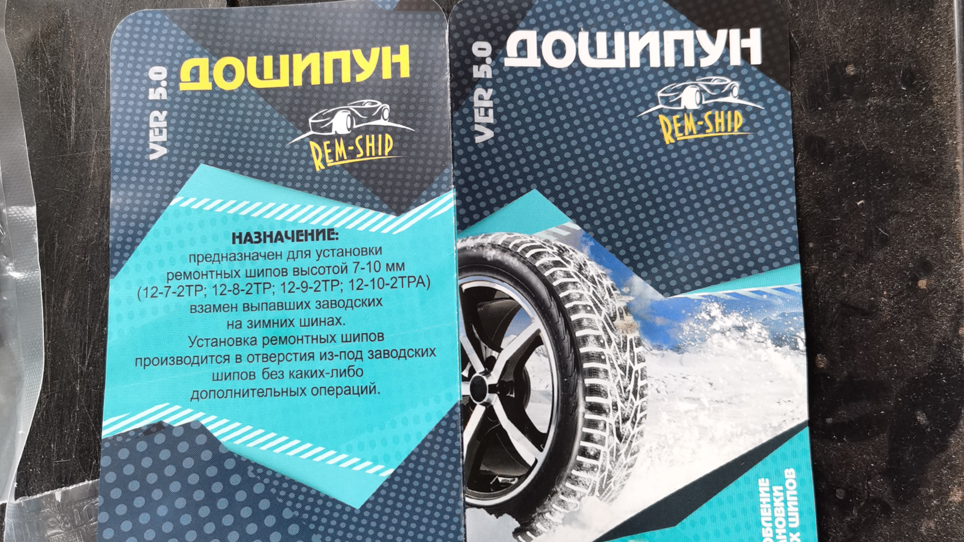

можно хоть ссылки на сам девайс и шипы ? для чего секретничать хоть ?
Привет. Секретов нет. Дошипун брал на авито. Потому как в фирме его сняли с производства. Шипы тоже прислал пакет продовец.
Сейчас его объявления не активны.
motronika
На озоне и вообще маркетплейсах этого добра завались.
Спасибо, попробую глянуть, давно такое хотел попробовать сделать
Главное шипы правильно подобрать.
