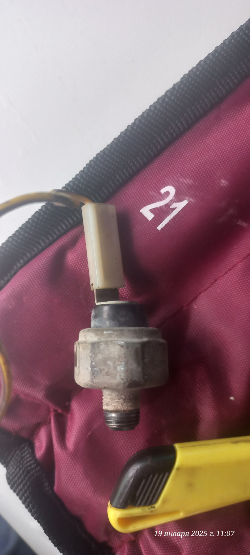

Поливал как то по дождю, влитаю в лужу правой стороной — хлоп и лампа давления масла в пол накала загорелась 😨😨😨😨, к обочине пока остановился она и потухла …
На всякий под капот, шуп — все в норме .
Завел, потарахтел дальше …Но ситуация покоя не давала .
Еще и предположил в голове что скорее всего что скорее всего что то с проводкой или самим датчиком .
Выбрав время полез, заранее прикупив новый датчик давления 25240-4M40E — цена грош ему 1300 деревянных
первое что насторожила эта сама фишка — погуглив инет и понял что там явно не такая должна быть

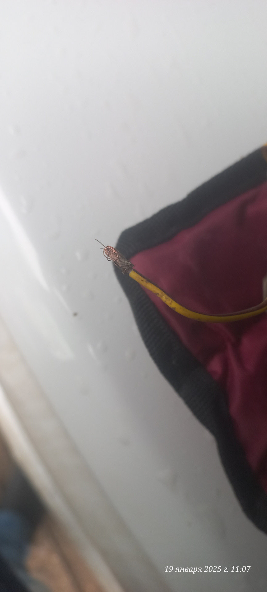

дальше по проводу а там какая то скрутка, размотал
а там в оригинальную фишку воткнули кусок провода и просто замотали изолентой — он окислился со временем и болтался — одно хорошо, хоть оригинальную фишку не отрезали и на том спасибо .
Ключ торцевой на 27 и пару минут времени — оригинальный датчик на месте .Больше приколов с свечением в пол накала не наблюдалось.

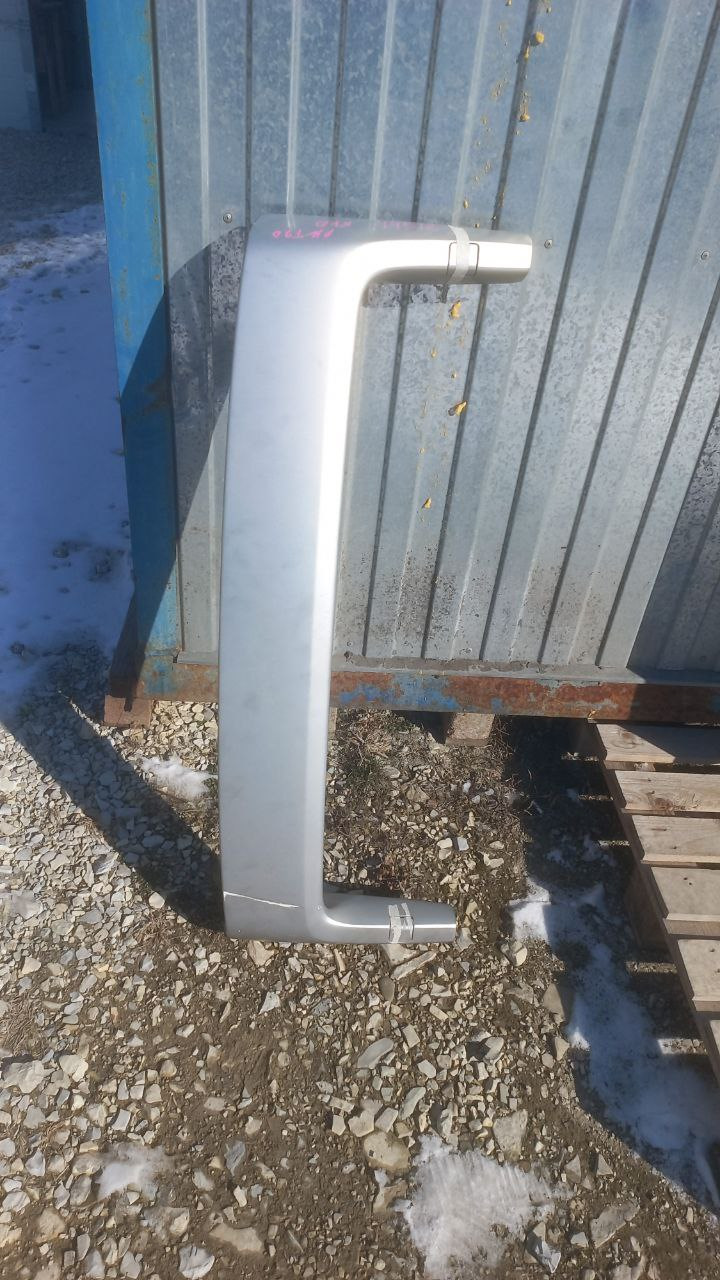

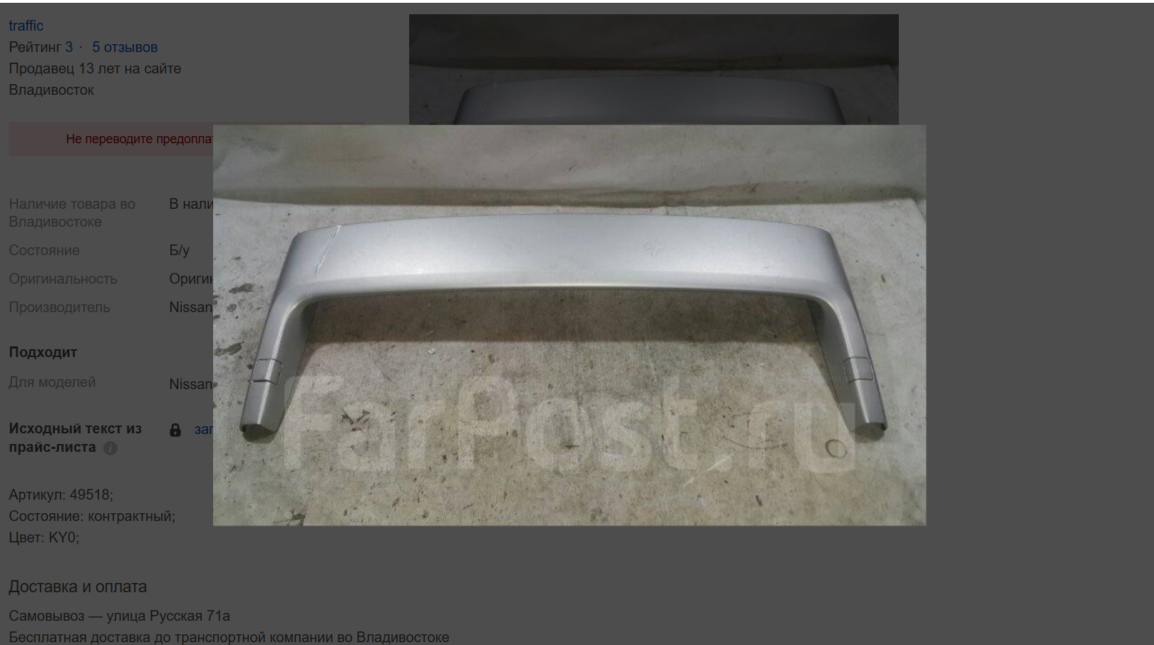

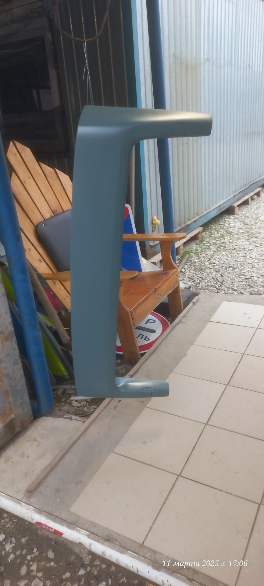

С момента покупки, посматривал на спойлер на бегемота, тем более у много видел 30ок с ними — мне нравилось, а в моей комплектации почему то обделили …

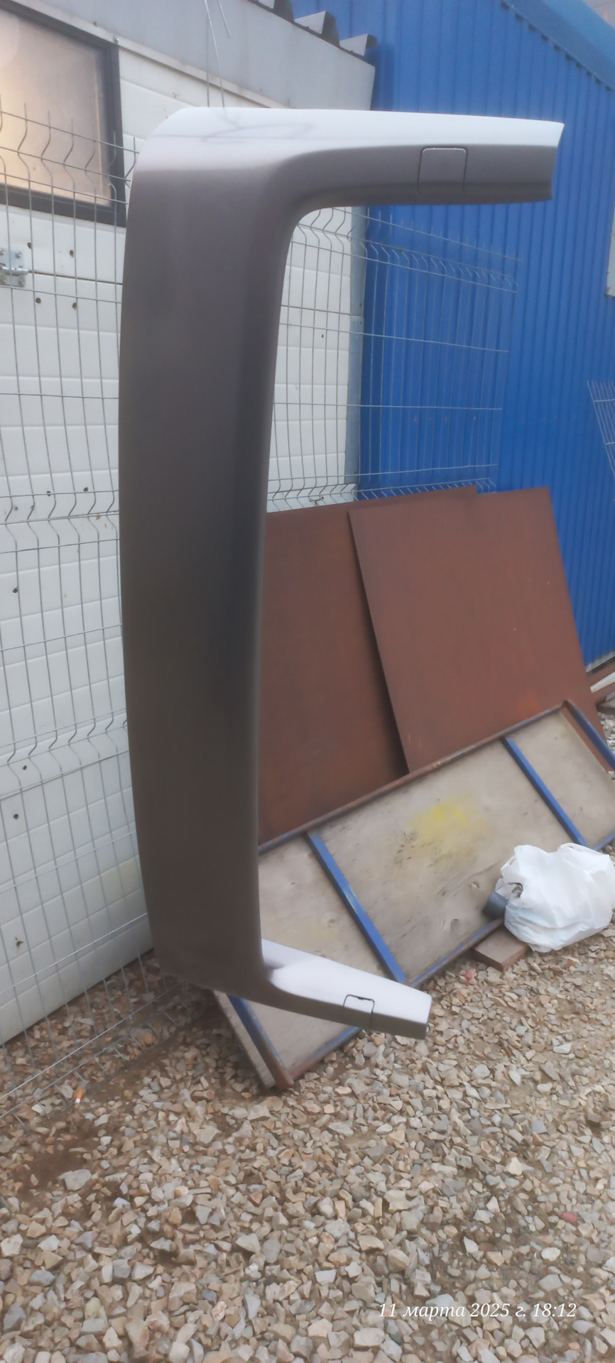

Юзал фарпост давно, но ценник на них был не божеский . А тут глаза наткнулись на объявление, состояние норма вроде, правда была царапина сверху да и бох с ней, все равно под покраску — цвет не мой (был в KX0 а у меня KX4) .Ценник адекват, на покраске руку набил, покрашу — 3500 + доставка 1к .Решил заказать.

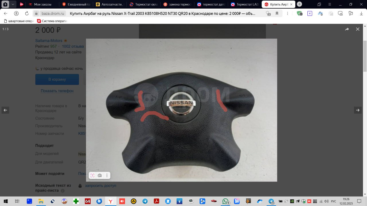

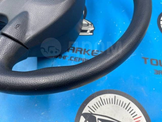

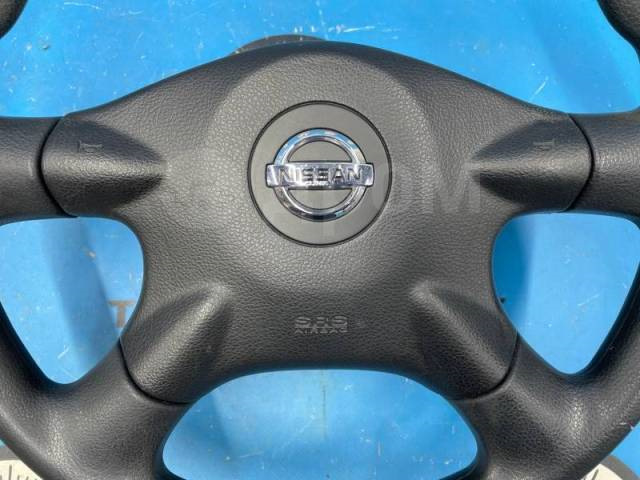

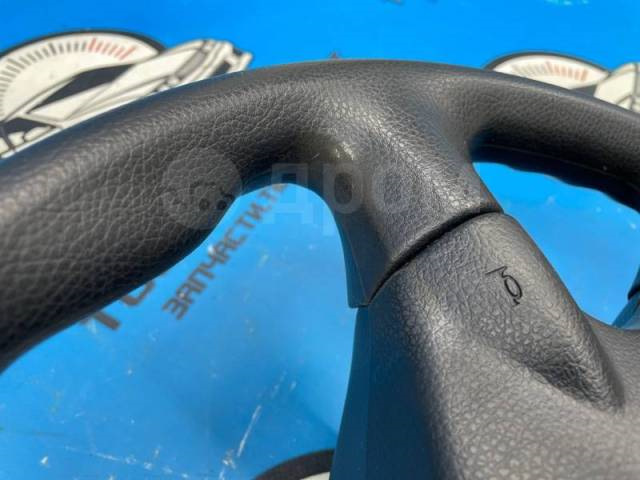

И самое печальное что больше всего удручало по салону, это "баранка" кожа убитая, на подушке пошли трещины.

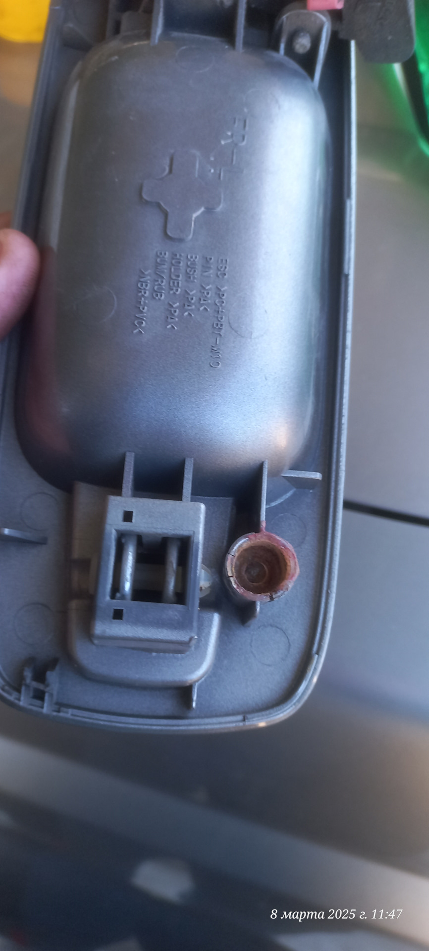

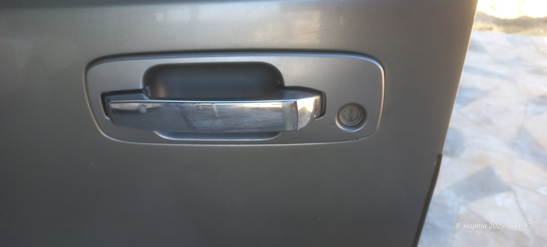

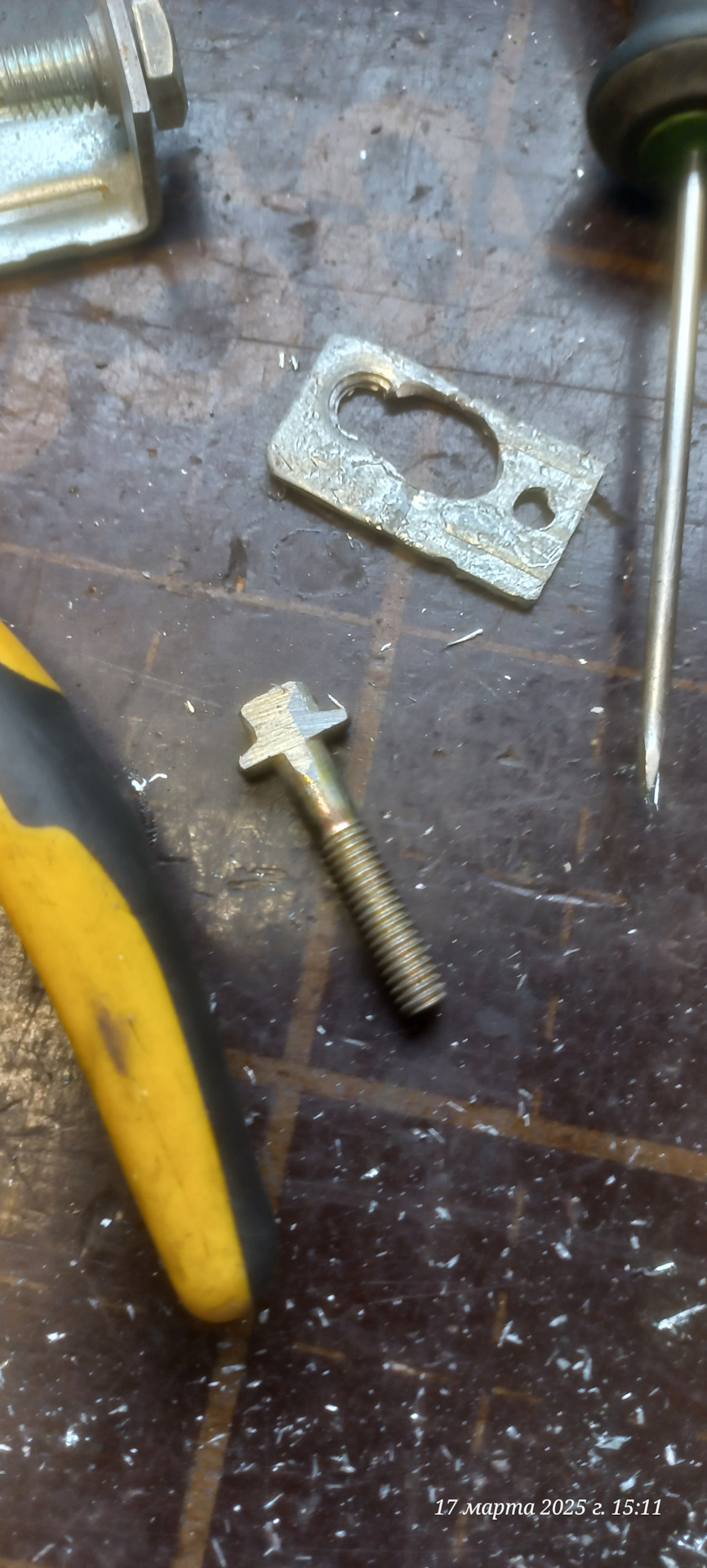

В довесок была заказана водительская ручка — начала болтаться …Подтягивать было и разбирать не вариант — парни в сервисе ковырялись с год назад — сказали сажать будем на эпоксидный клей, так как болты закисли в ши и их нормально не выкрутить .Повторный разбор -новая ручка. 1200 деревянных +500р доставка .

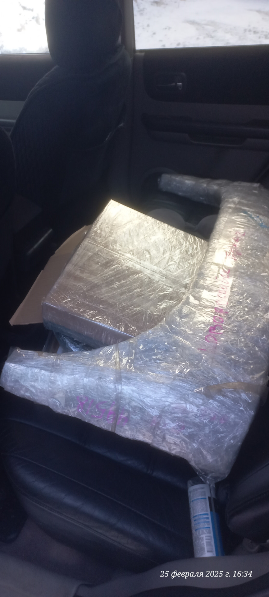

Приехало все почти в один период — бегом в ТК

С рулем не чего сложного думаю, расписывать не вижу смысла — скинул свой, переставил кнопки мультируля и круиза и на место
С ручкой тоже сильно долго не парился .Снял обшивку, поднял вибру выкрутил, точнее вырвал то что осталось

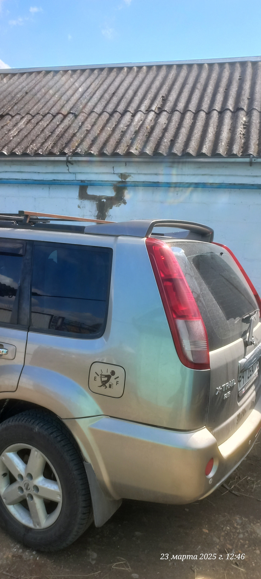

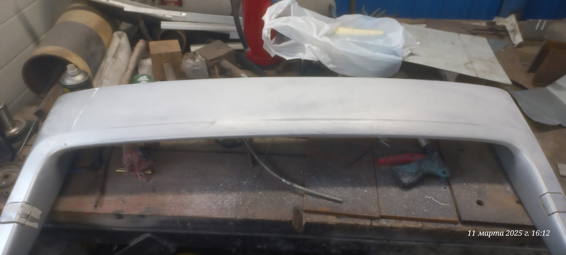

И оставалось самое геморройное — спойлер, его мало поставить, надо еще выкрасить

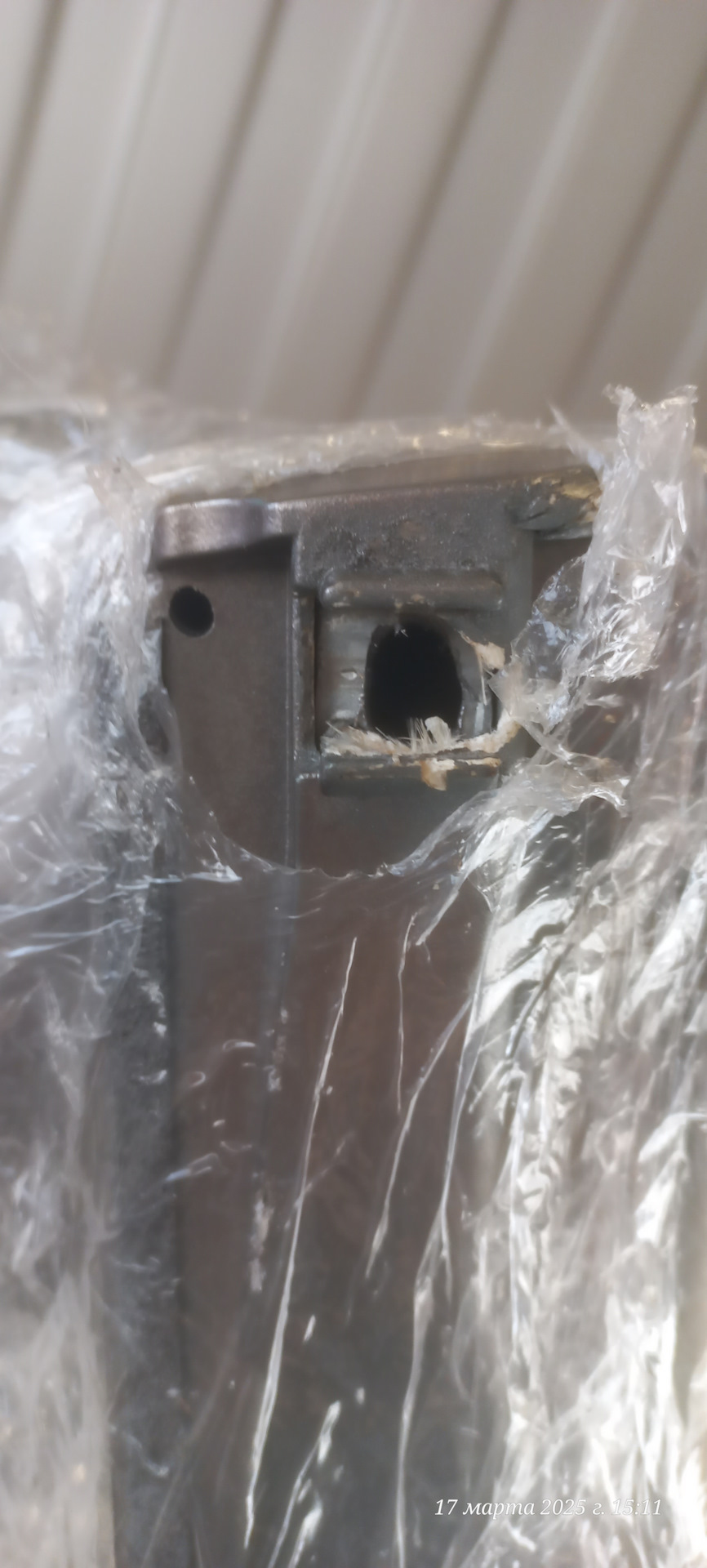

Все бы нечего, как бы все готово, но …Чудики с ТК отогрели крепление, так как продаван фото перед отправкой отправлял — было все гуд
Не чего — что ж за японец без русского колхоза 😅😅😅😅😅

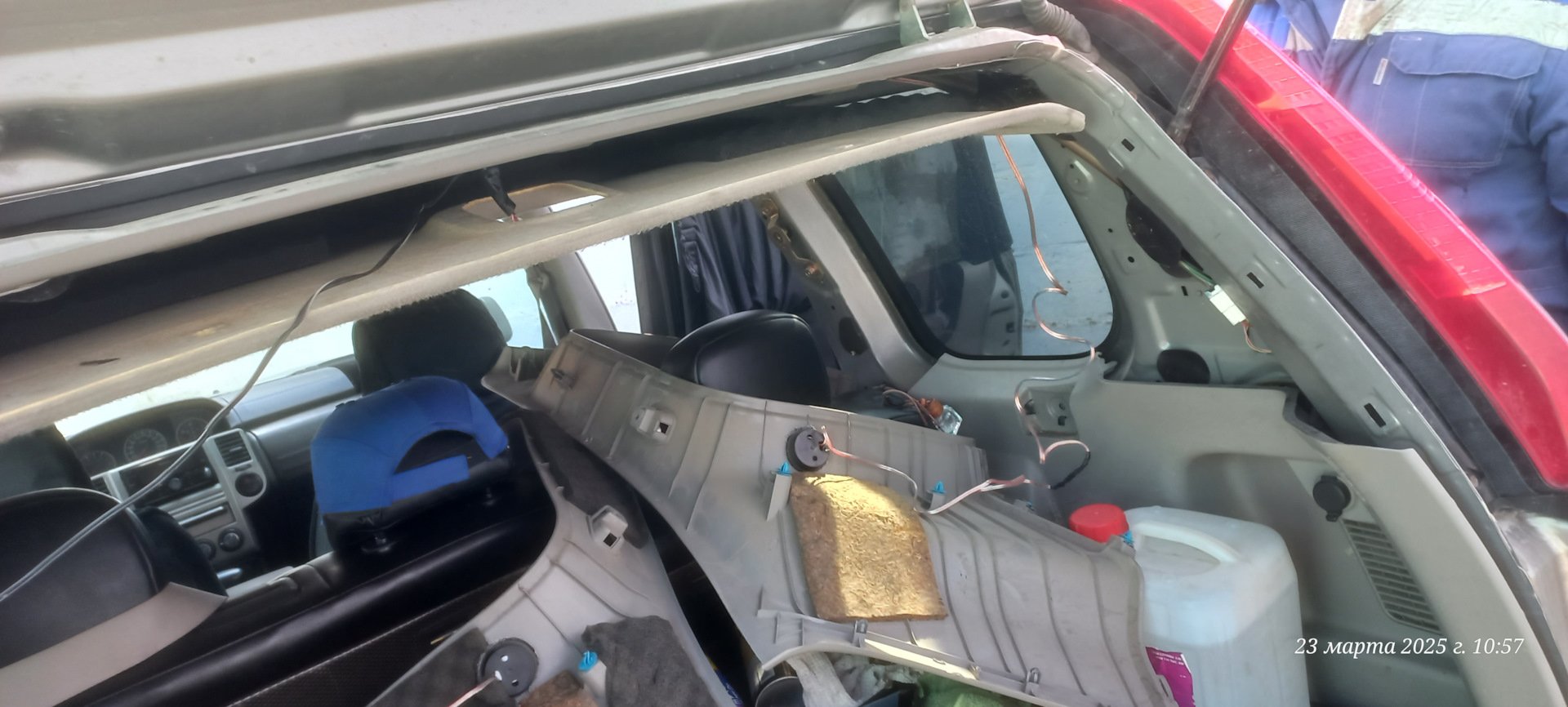

Выбрав погодку по лучше, принялся дербанить потолок

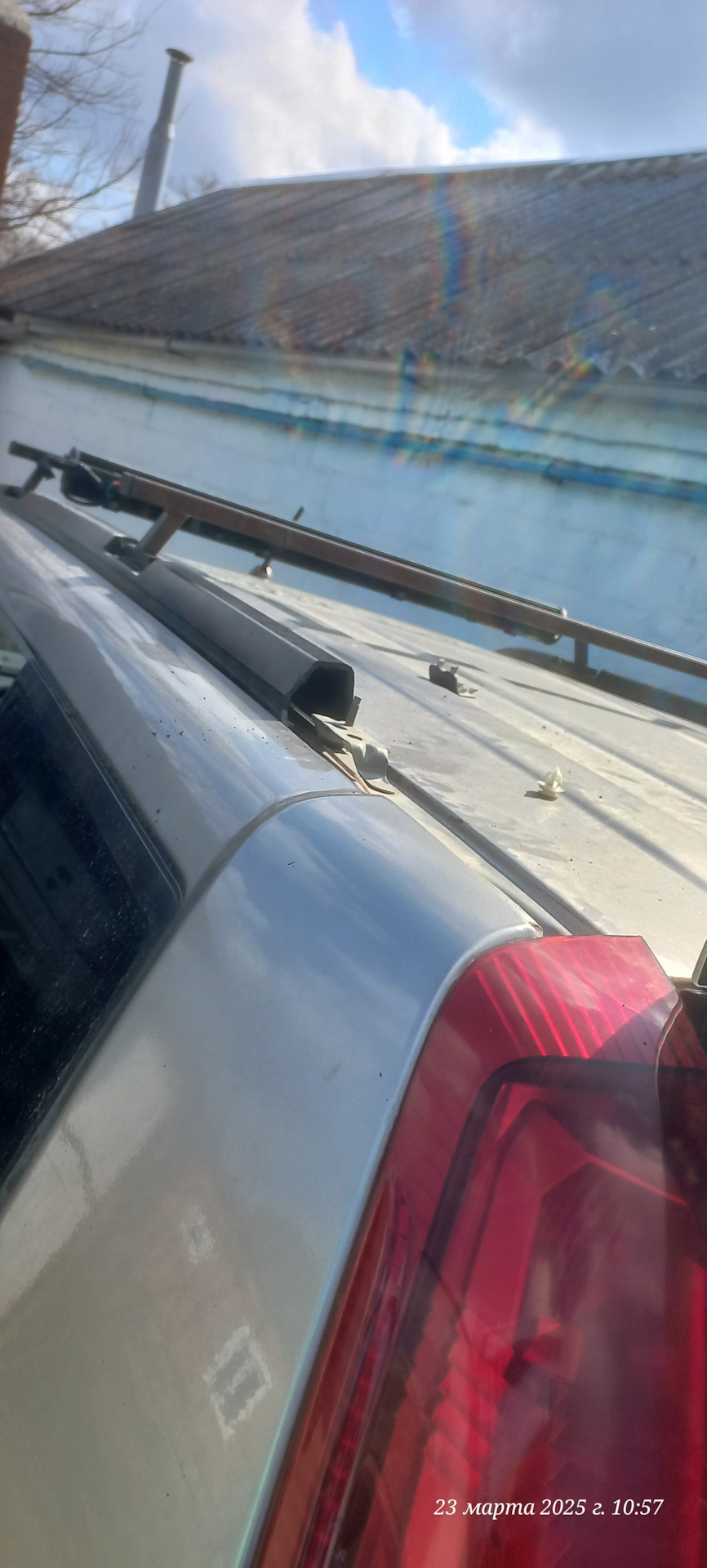

Сняв заглушки, подпилил рейлинг по размеру, под рейлингом все обмазал пуш салом и налепил спойлер

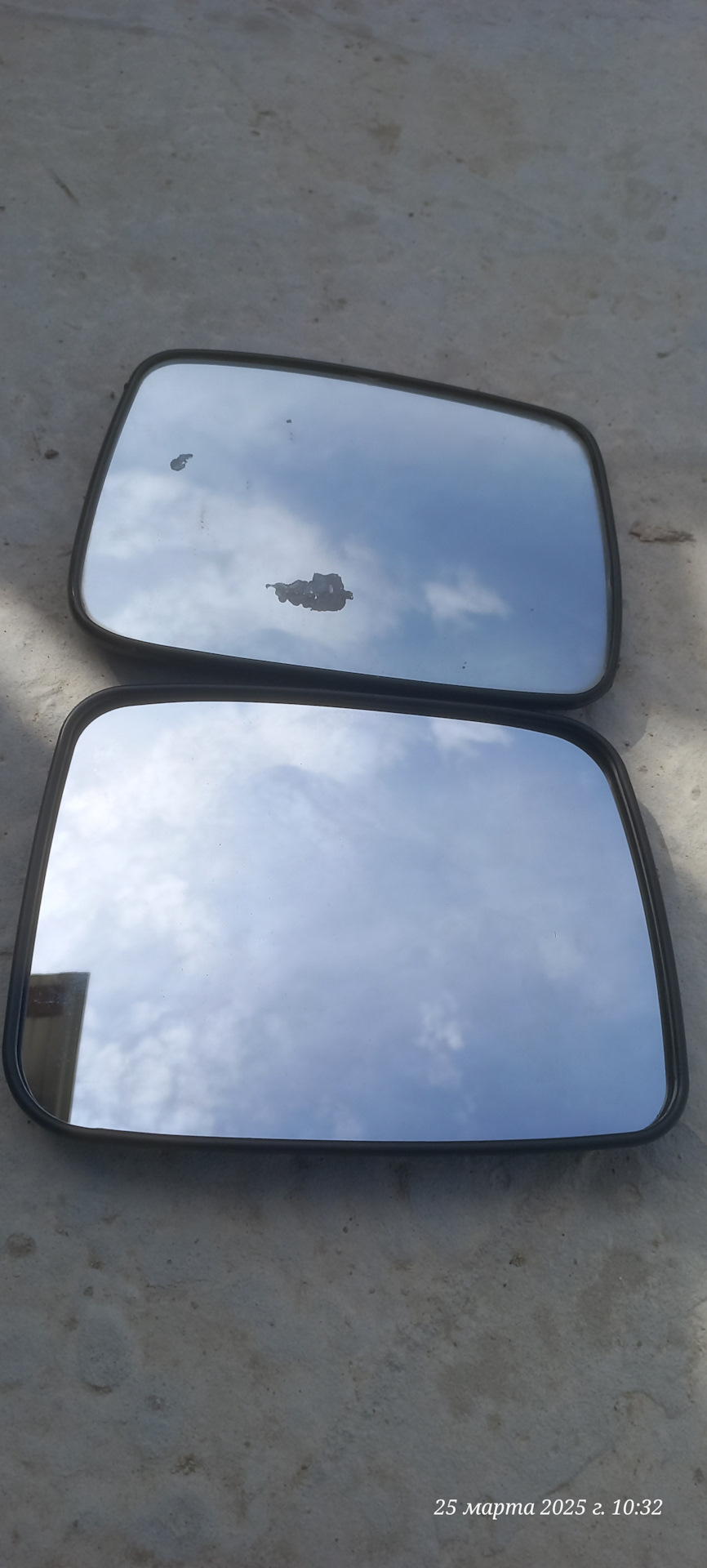

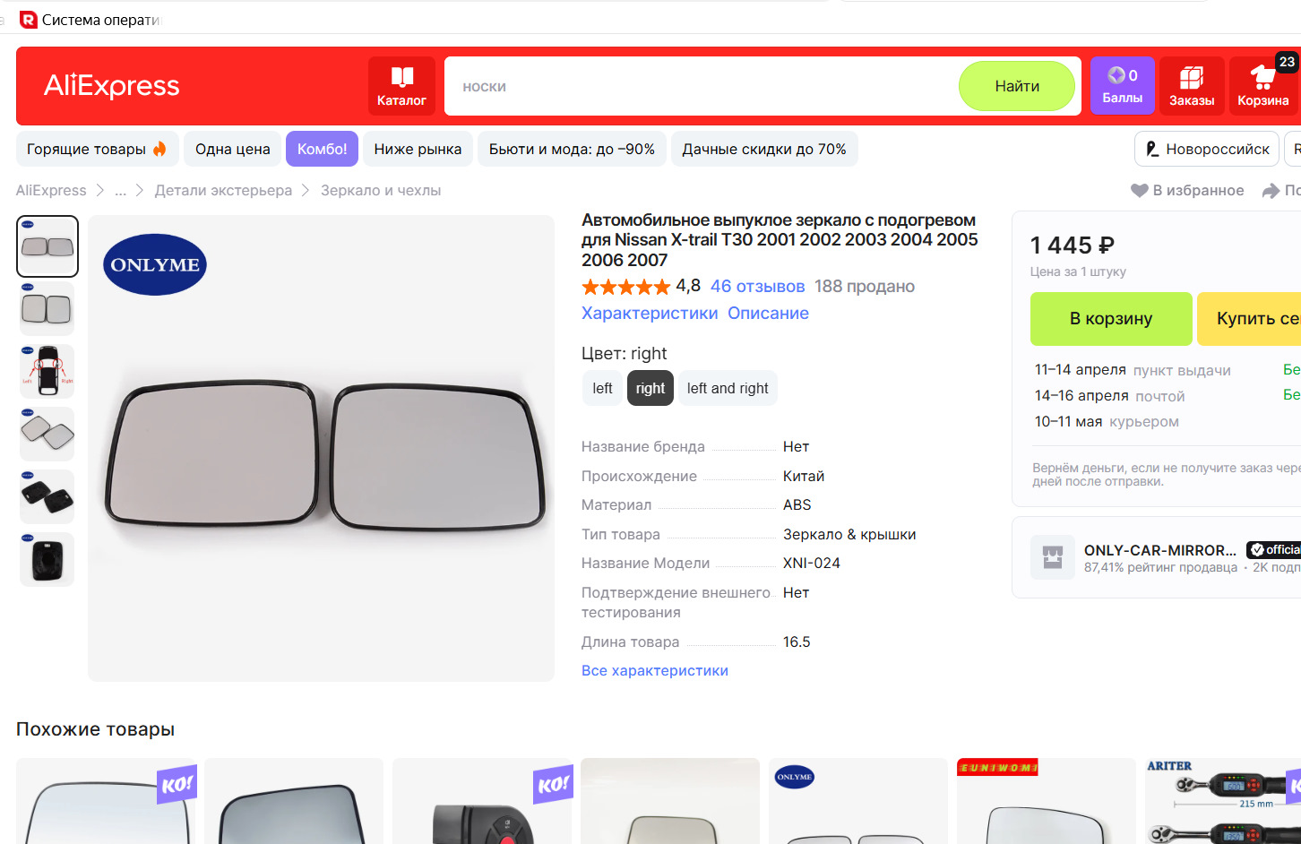

Аааа, чуть не забыл, по зиме начало слоиться левое зеркало, видимо годы берут свое.
Начал искать, новый зеркальный не вариант 8к, контракт 2+ при этом это только зеркальный элемент, а зеркало в сборе 3000 + …Как формируются цены — ХЗ.
Полез на ОЗОН — 1700 но площадка на 3D принтере печатанный и народ жалуются на то что зеркало уе…
Вспомнил за али — там цены по лучше да и по качеству вроде претензий по отзывам нет

Руль как на тазах.
Стыдно должно быть 😁😁😁
Это ж как надо бухать, чтоб заменить КОЖУ на ПУ 🤦♂️🤦♂️🤦♂️
Такие рули все выкидывают, он купить умудрился! 🤷♂️🤦♂️😁😂🤣

везет с рулем, я мучаюсь с болтом боковым, не получается по человечески открутить. БУ зеркала у нас от 1500-2000
А там правильная звёздочка и все, нормально крутиться …
Зеркала так же +- я находил + доставка и выйдет оно мне рубля 3-3.5
видать не мой случай, уже и плоскогубцами и молотком орудую…печаль-беда
Я тоже кинулся торексами дело техники- фиг, слизывает, а потом нашёл головки с JSнабора, они прям чётко брали
вот тоже и ключем и отверткой и один фиг)))) хорошо сидит! дальше буду высверливать
Astronom19
Молотком это конечно жестоко 😁
Может проще уже высверлить шляпку в ноль 🤷♂️🤔
Резьба же, если я не ошибаюсь в самой подушке. Потом извлечь подушку и выкрутить уже с неё остатки "тела" болта (теми же плоскогубцами).
Сами болтики вроде не дорогие были, я когда-то покупал. Потом новый поставить, да и не мучаться. 🤷♂️
высверлить это следующий оставшийся шаг))) сам удивлен стойкости этого болтика!
Astronom19
То он так ищет… 🤦♂️ зеркала в сборе от 500р. Купил, зеркальный элемент извлёк и радуйся… Вечно всё усложняет😂😁
тут кому как повезет, бывает урвешь запчать за копейки, а бывает когда нужна и готов задорого нет нигде!
Не, я бы понял если бы одно объявление случайное было, но обьявлений достаточно много 🤷♂️
Раньше искал правое зеркало, и сейчас зашёл бегло глянуть. Покупай не хочу… 🤷♂️🙃
Ты потом отпишись, меньше грязи закидывает на стекло со спойлепом или нет.
Странно, об этом даже не подумал .пока хз — без дождей .
Думаешь будет меньше ?
В теории должно быть так, помню на зубилах ставили и стекло чистое было.
По наблюдаем, я его больше с точки эстетики брал .
Внешний вид улучшает — тут вопросов нет!
Neonaum
Конечно закидывает, он стоит на крыше высоко, вообще никак не повлияет на грязь заднего стекла
Тут прошлым летом мне газелька снесла зеркало левое. Н оприкол. Его зеркало осыпалось. У меня сам лопух сложился и не пострадал. зеркало выпало из лопуха и потрескалось, но осталось на месте, ибо приклеено к подложке с нагревателем. Я отнес в контору, которая делает зеркала. Там сказали, что этот нагреватель не будет уже работать, ибо дорожки при разломе потрескались и смысла его отклеивать нет. В общем, изготовили новое зеркало с нагревателем в пределах 1000 р.
🤔🤔🤔Че-то даже не дошло поискать конторы, интересно стало, а есть ли у нас такие .
Сам подогрев есть новый, да и зеркало старое не выкинул …
Надо по гуглить
