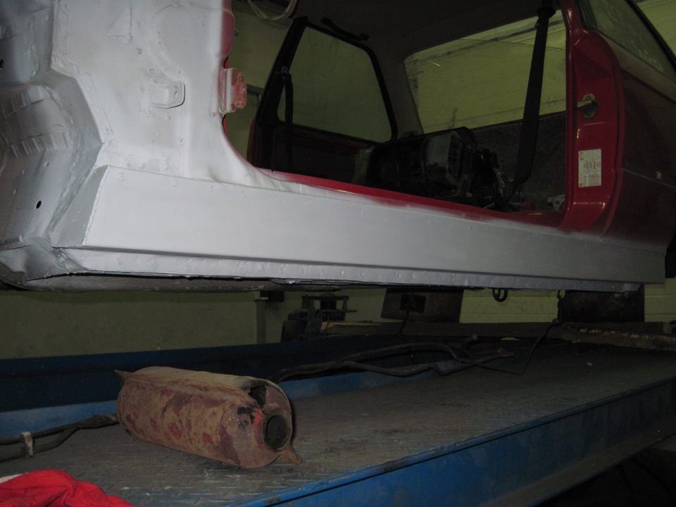

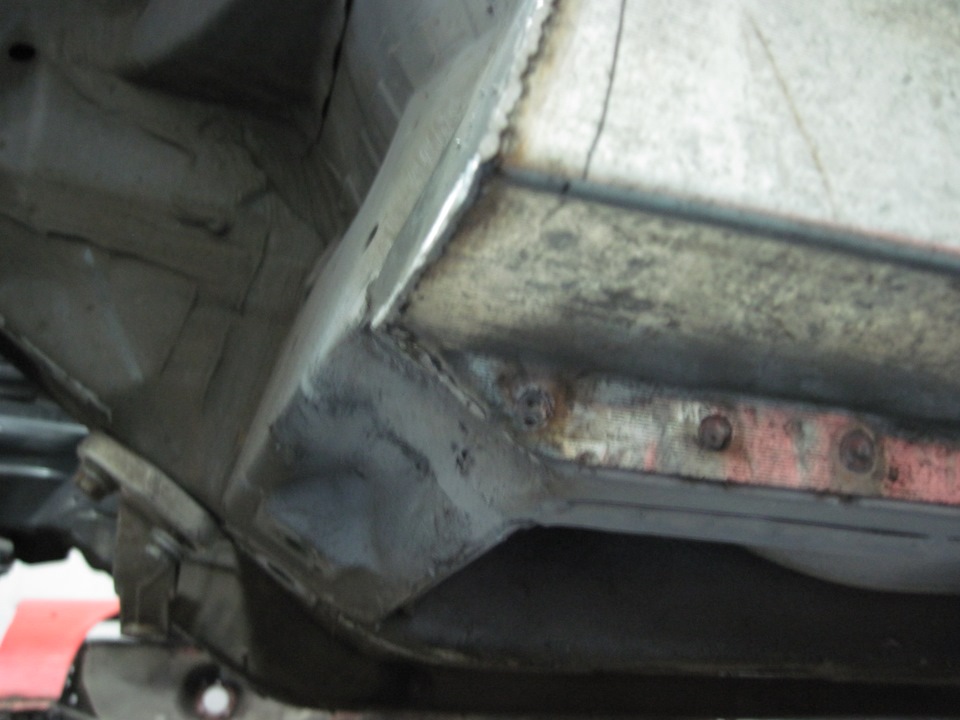

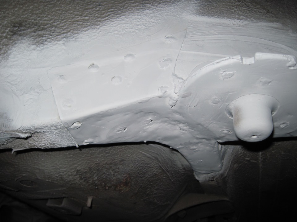

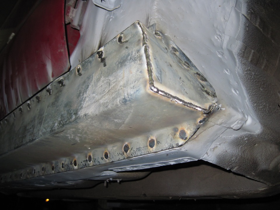

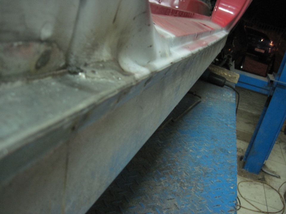

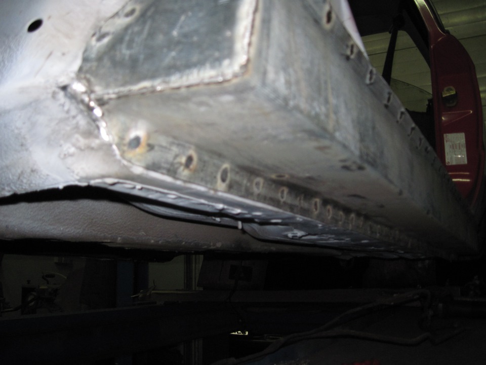

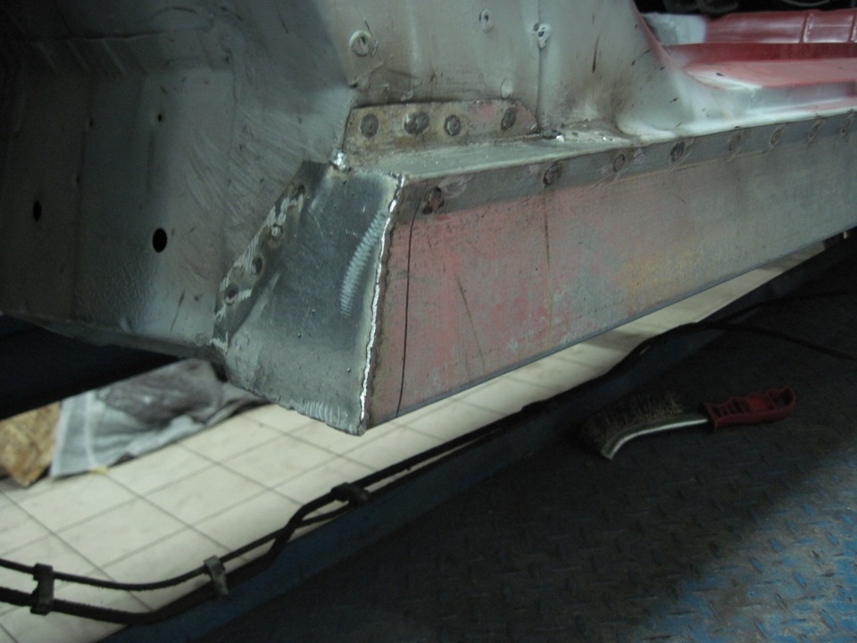

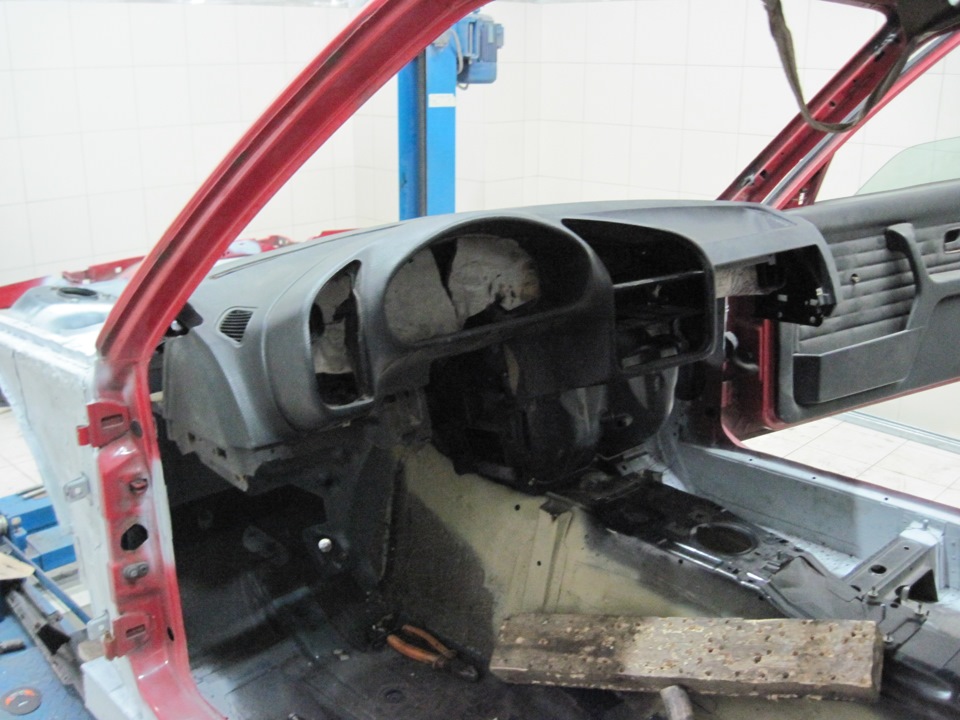

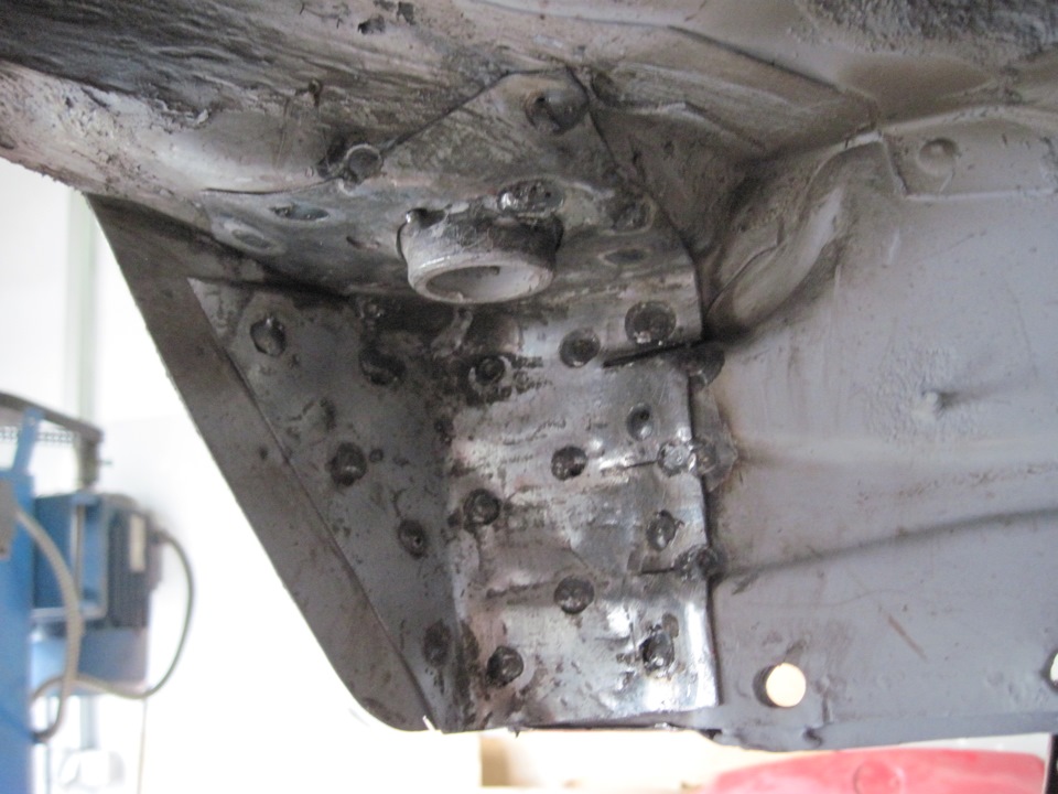

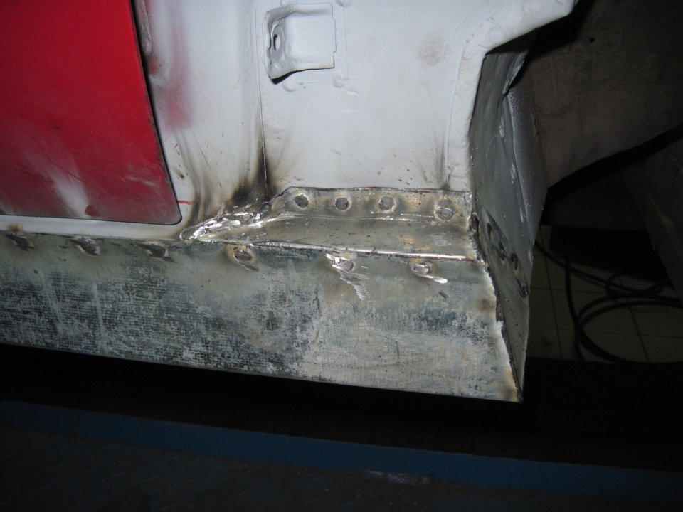

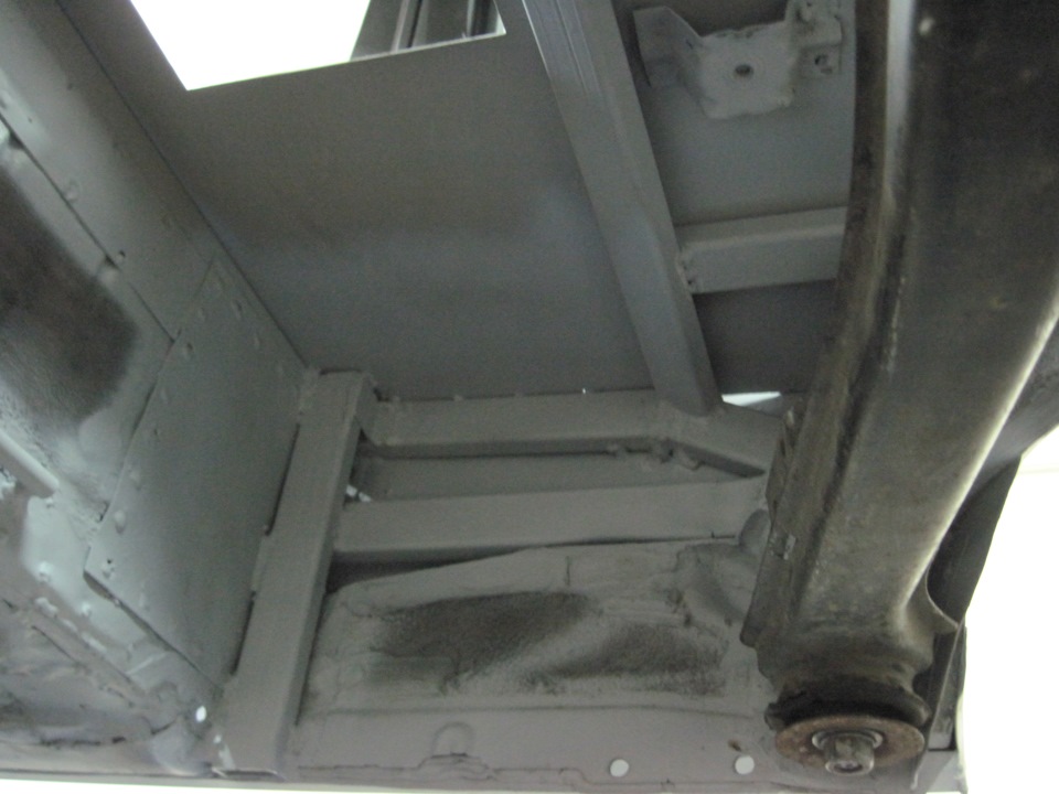

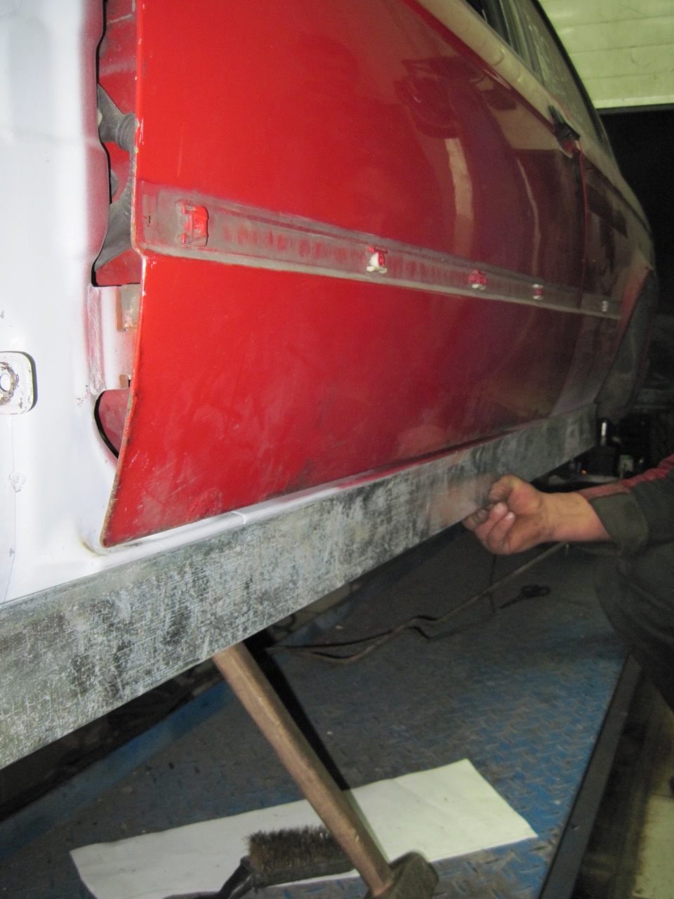

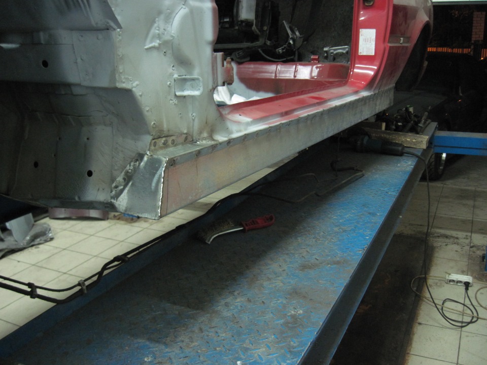

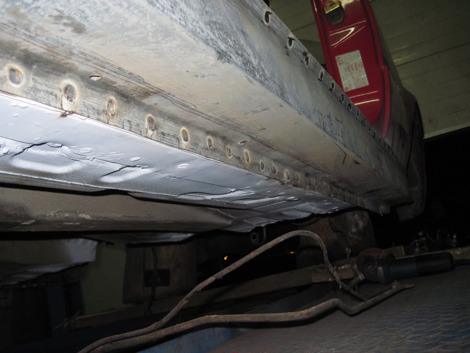

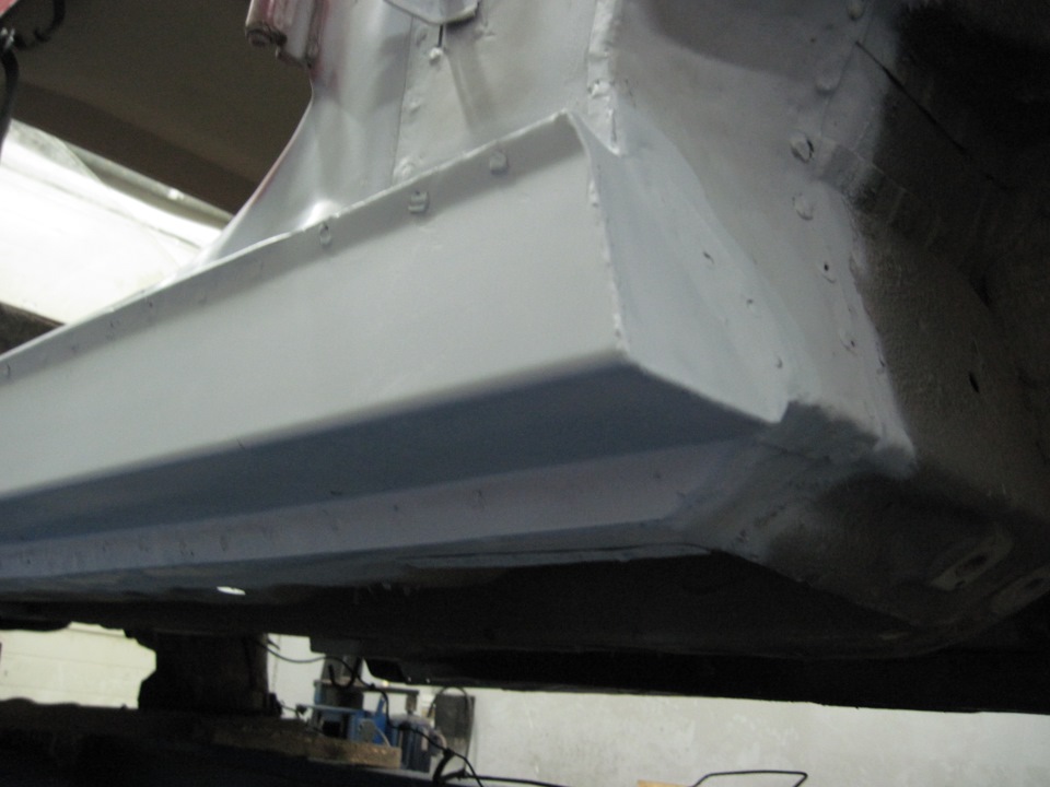

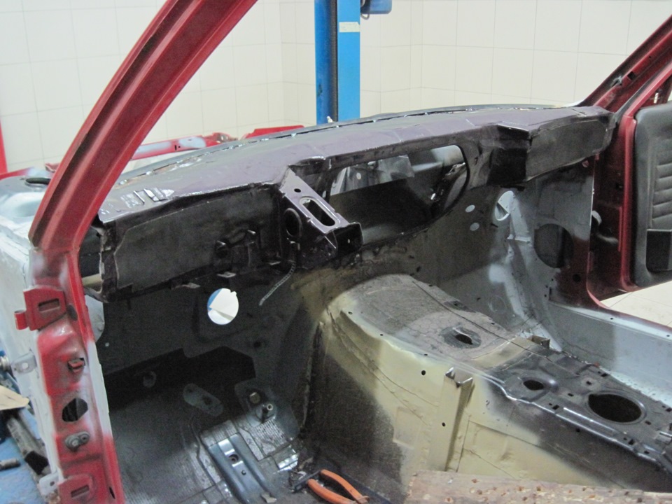

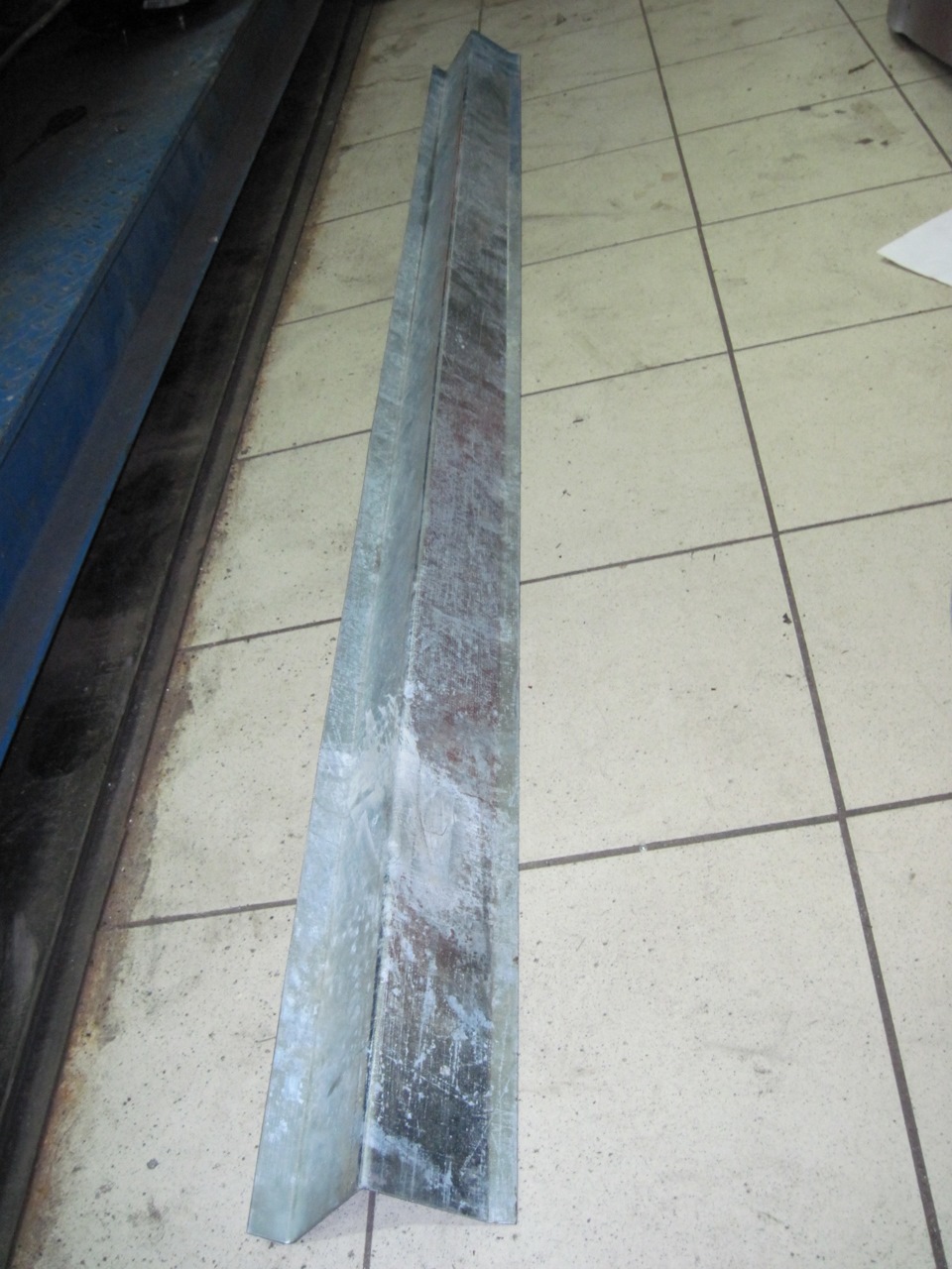

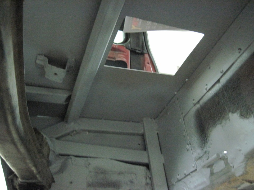

Важнейшим этапом изготовления кузова было максимальное укрепление его структуры, восстановление связей всех его силовых элементов и при этом минимальное утяжеление веса. Поскольку каркас безопасности("клетка") однозначно не рассматривалась к применению в данном авто, необходимо было с минимальными вмешательствами произвести максимальное усиление конструкции. Одним из главных элементов жесткости кузова любого авто являются пороги.
Благо большой объем полостей оригинальных пластиковых накладок порогов кузова М3 Е30 позволял разместить под ними приличный объем силовой части порога.

Так сзади балка а не многорычажка с е46.
