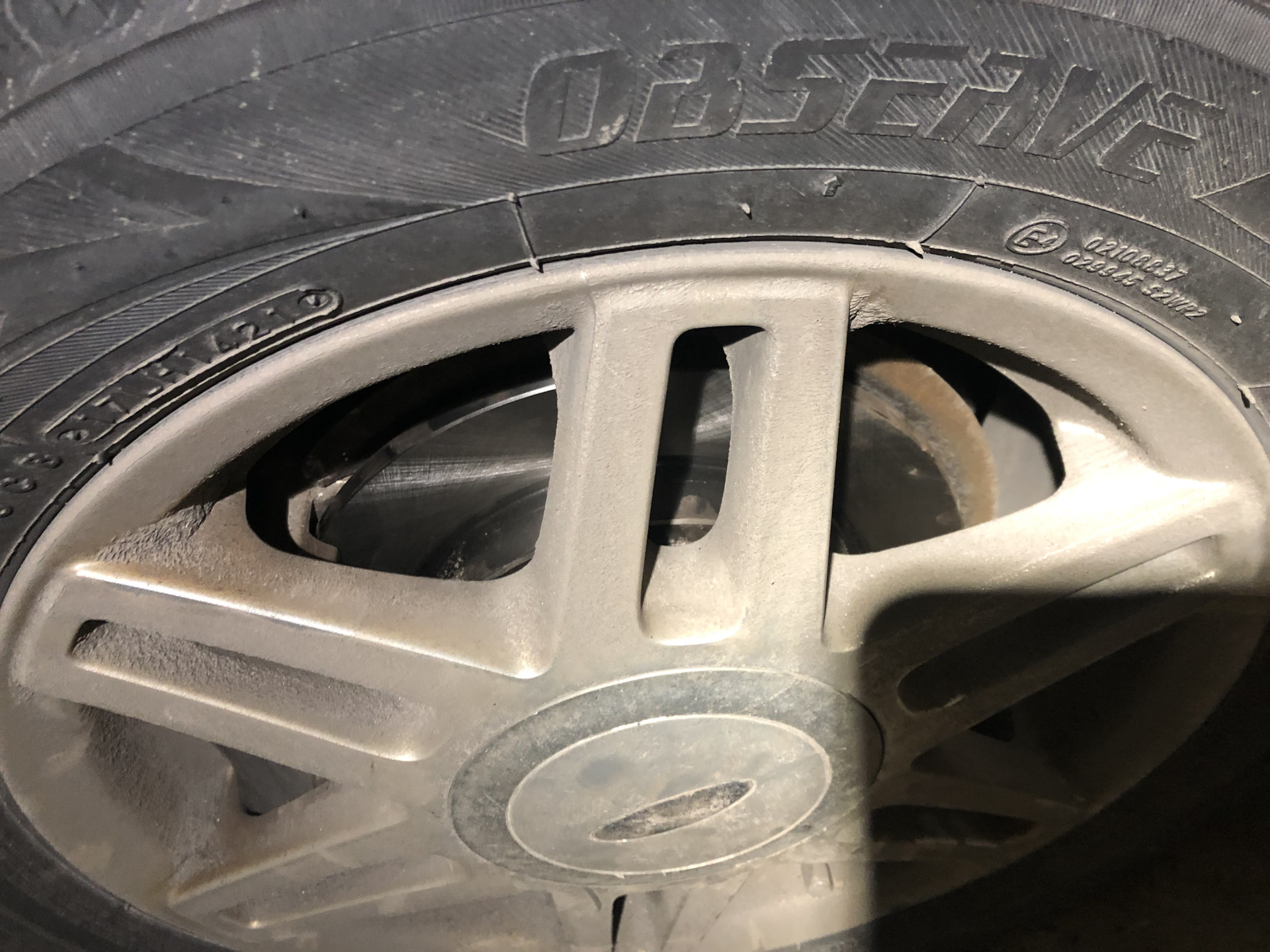

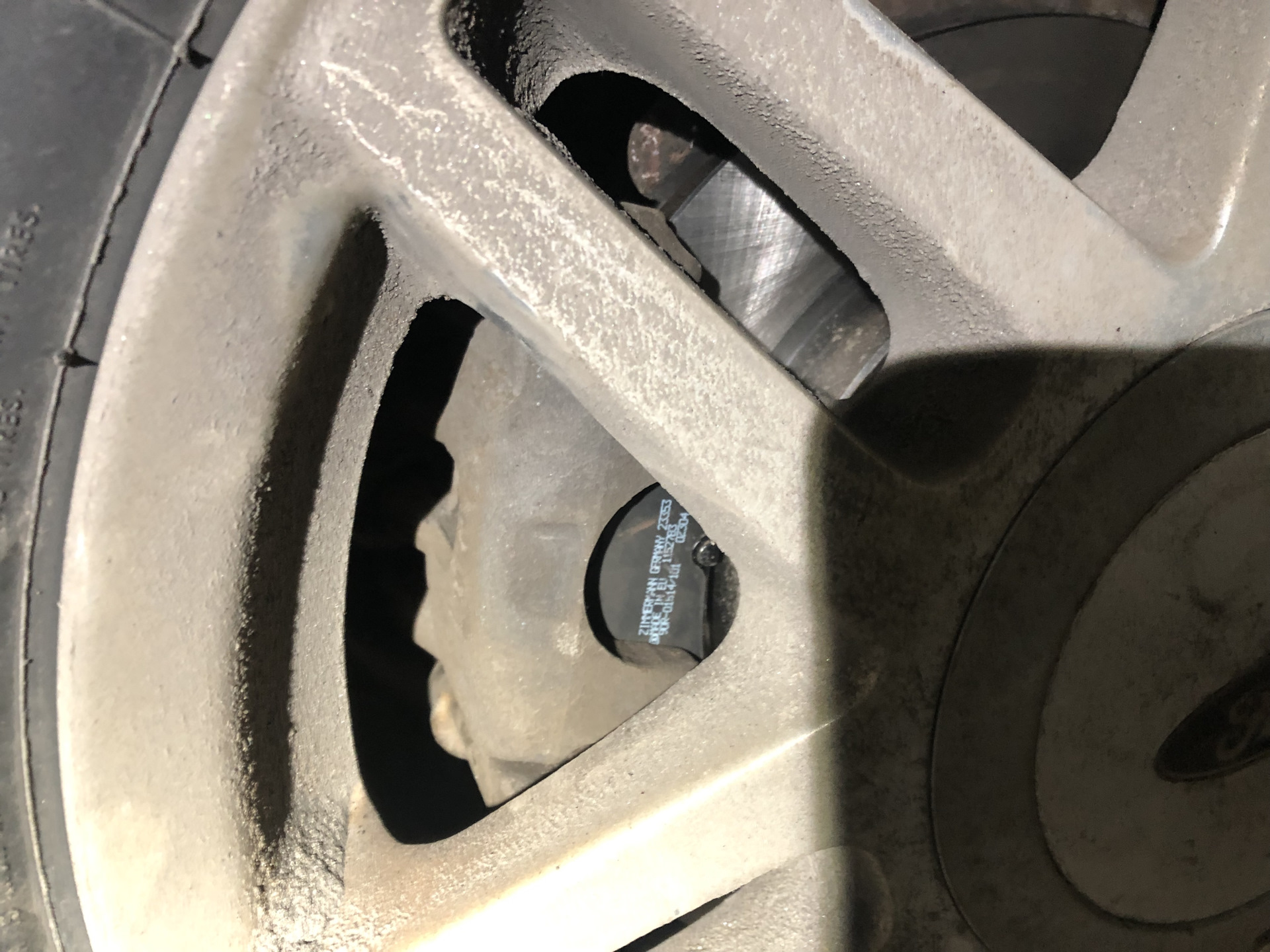

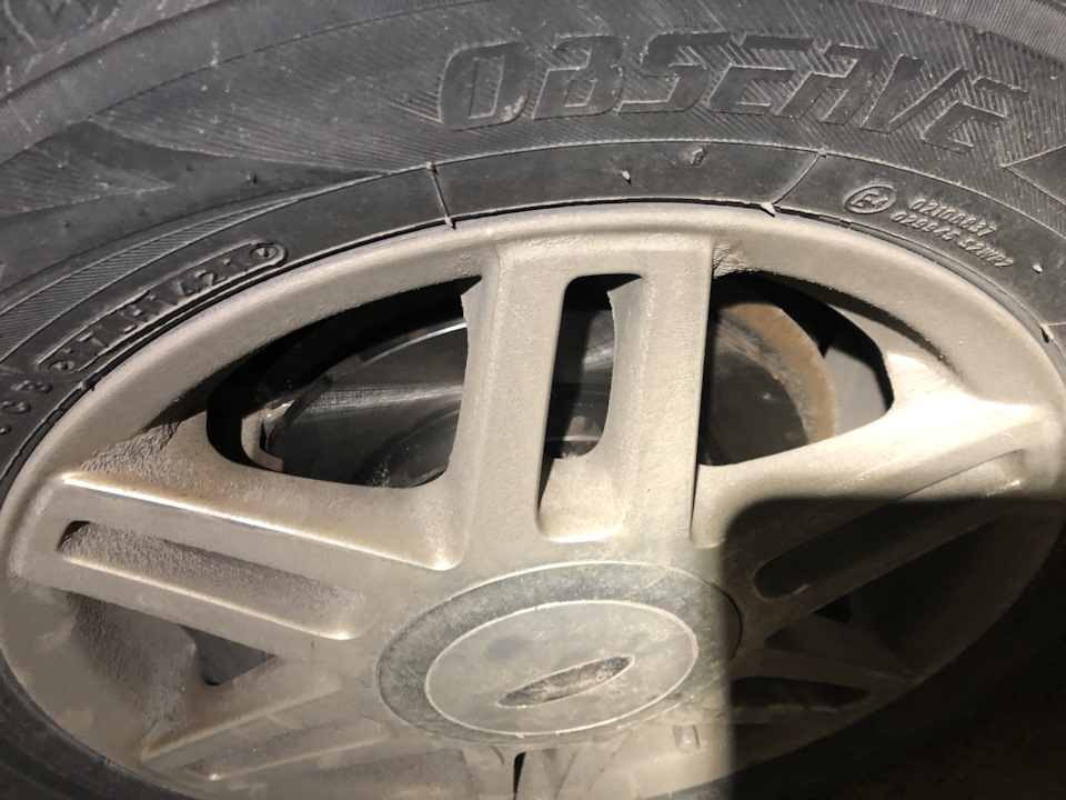

Заменил задние тормозные диски с колонками

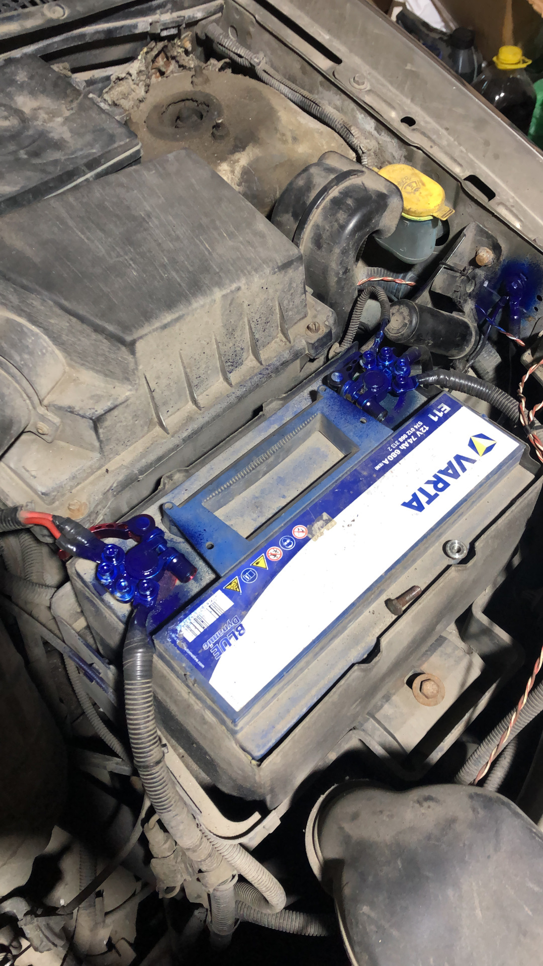

Заменил клеймы акб и массу на кузов от акб
Напряжение при полной нагрузке на оборотах 14.2, обогрев лобового на хх 14.5 :) все обогрев, но климат авто 13.5
Напряжение обычно 14.2-14.6
До замены клейм и массы, Напряжение прыгало от 13.5 до 16.9, клейма плюса и минуса прилично грелись

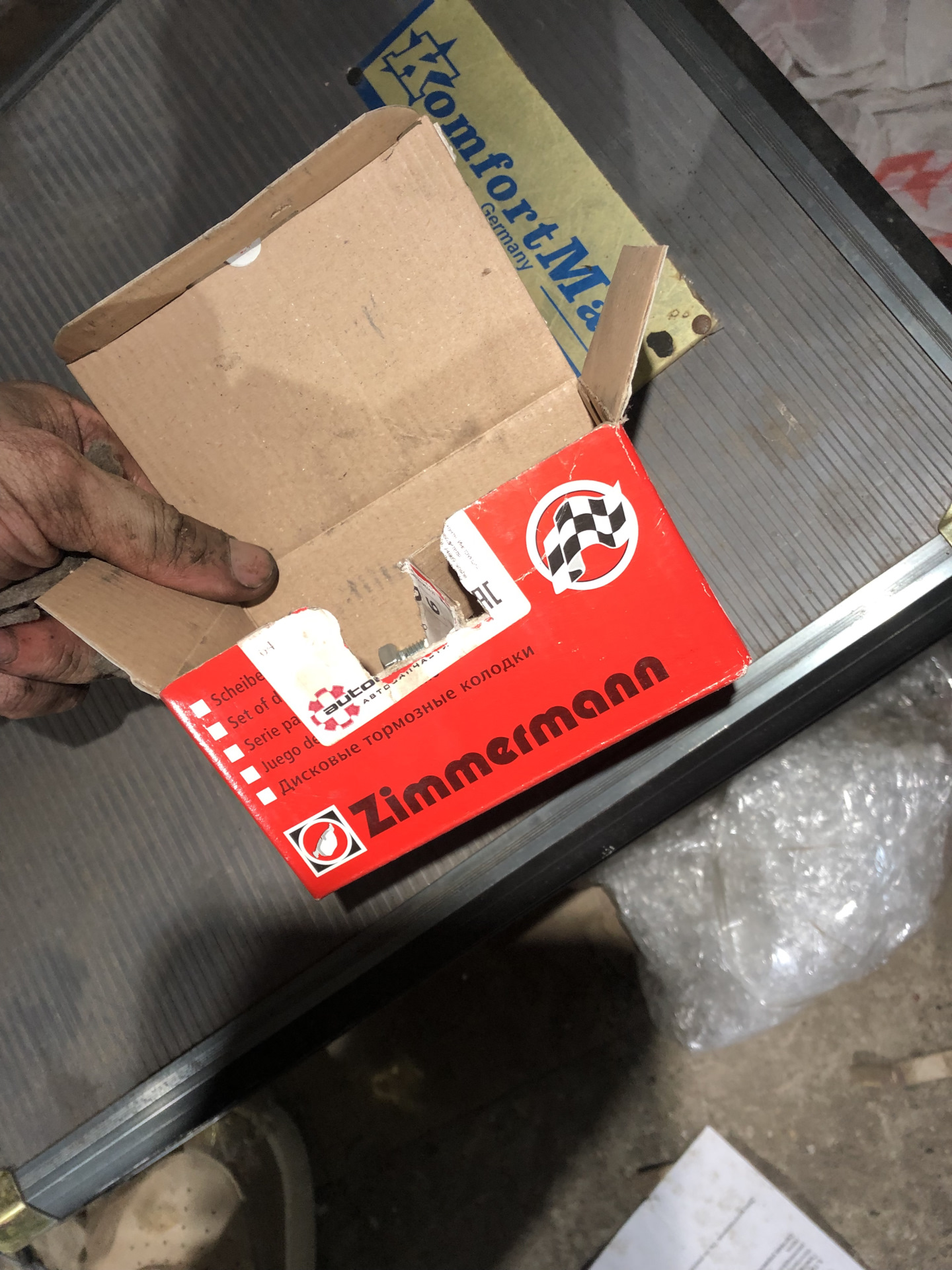

Колодки ZIMMERMANN 23353.150.1 3000р

О, тоже быстрозажемные клеммы) я как поставил так и радуюсь, держат хорошо, снять акб быстро.
вот их долго выбирал) именно эти, с хорошим низким сопротивлением
А есть ссылка на клеммы?
www.ozon.ru/product/klemm…osemnye-2-sht-1131831277/
