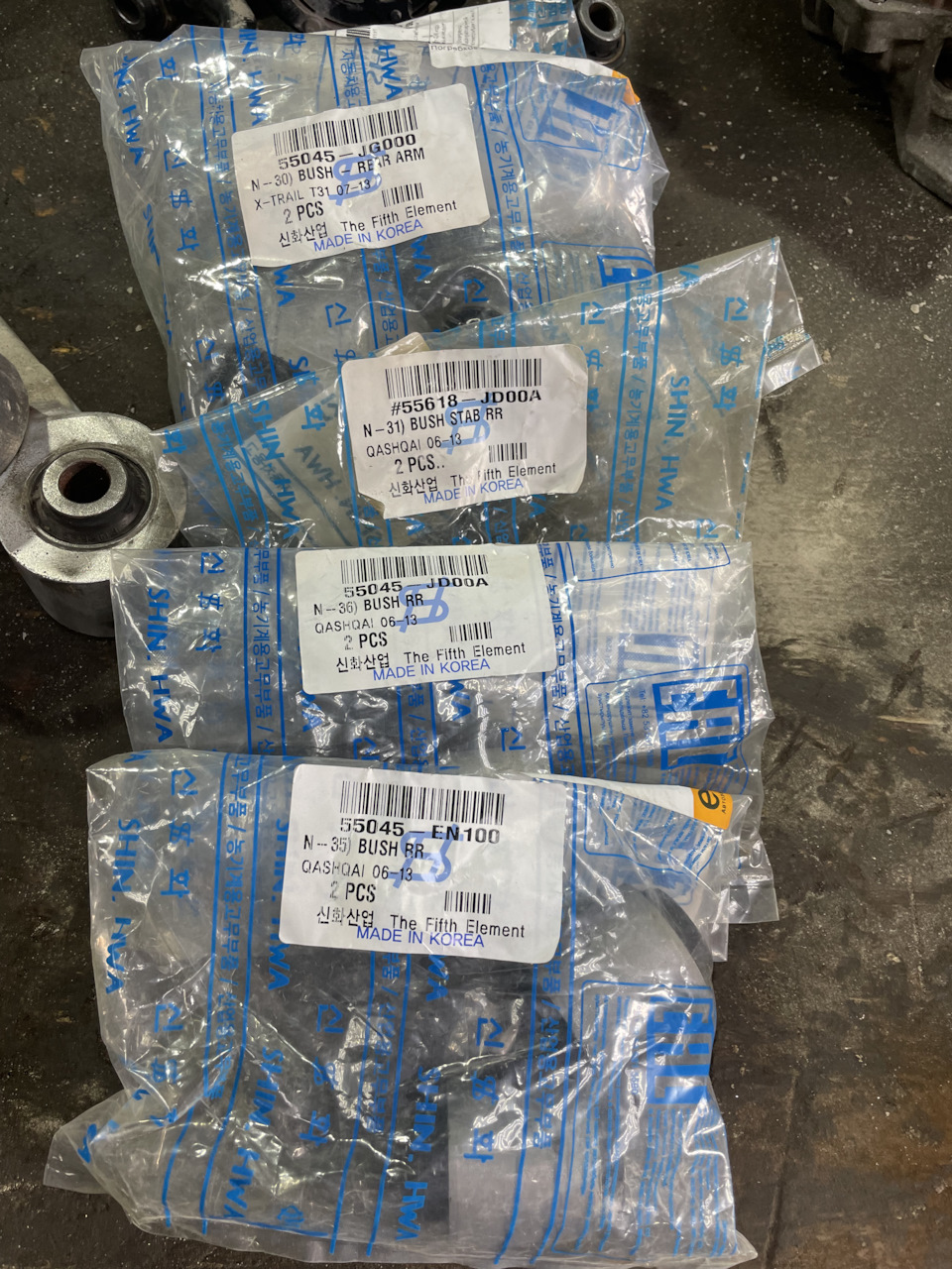

Ну вот и пришло время снова лезть в заднюю подвеску. машину стало таскать по дороге. Осмотрел ходовую, по передку нет вопросов, а вот по задней подвеске возникли вопросы в виде уставших сайлентблоков и линков.
Задние сайлентблоки менялись 2 года назад (или около 50 т.км.), стояла фирма Masuma.
По дефектам:
Сайленты нижнего рычага отслоились от обоймы, так же и сверху, но там не все.
Большие сайлентблоки продольного рычага, один целый, а другой начал отслаиваться((
Линки Lemforder, просто порвались сайленты в них(
Артикулы:
Сайлентблок нижнего рычага: Shin Hwa N35
Сайлентблок верхнего рычага: Shin Hwa N36
Сайлентблок большого рычага: Shin Hwa N30
Сайлентблок линков: Shin Hwa N31

Бро, а у кашкаев J10 одинаковые салейнтблоки?
В каком смысле? В смысле у разных комплектаций?
Ну 1,6 и 2,0
Да одинаковые, сзади такая же ходовая)

Я тоже менял недавно. Но Шинву не нашел в продаже на нижний поперечный стальной рычаг. Пришлось сидем ставить.
Втулки заднего стаба тоже шинва есть в продаже
Я заказывал через емекс, по наличию особо ничего не было из шинвы. Ну и как? Нормально ходит?
Я около 5 тыщ ещё пробежал на них. Пока работают.

Как поведение машины после замены, перестало таскать?
Кончено)
До этого жопу таскало, особенно если колея или плохая дорога

Добрый вечер, как показали себя сайлентблоки за эти полгода?
Все отлично, недавно осматривал, замечаний нет к ним
