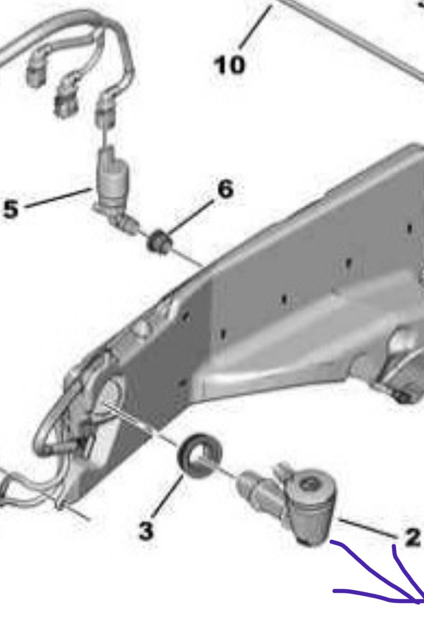

В одно утро долил жидкость омывателя в бачок и пока ходил возле авто увидел что капает из под переднего подкрылка. Полез разбираться и выяснил что протекает прокладка 1609930480 в бочке омывателя. Оригинала в продаже нет, заменителей тоже не нашел. На просторах интернета нашел прокладку, подходящую по размерам уплотнительную манжету
едем покупать. В итоге все встало как и положено, Течи нет, результатом доволен

А что разбирать нужно, что бы добраться до этой резинки?защиту арки снимали?
Там вытаскивается заливная часть и в корпусе бачка стоит этот уплотнитель, ничего разбирать не придется
Понял спасибо большое, посмотрел, тоже подтекает.

А где покупали колечко?
В одной из контор кто занимается сантехникой/ канализацией (название уже и не вспомню)
Просто нашел похожее по параметрам
