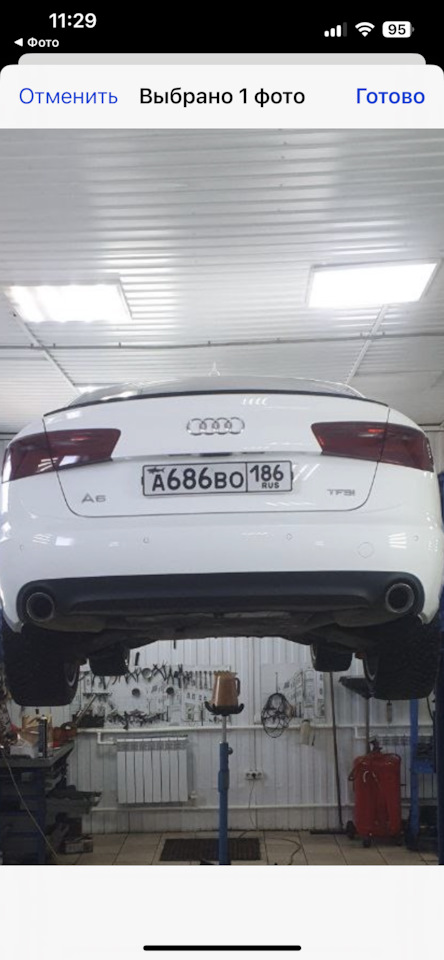

Иногда я думаю, нафига я свапнул вариатор? Ездил и ездил на своем стейдже 0.5, без каких либо заморочек. Теперь же надо РАТАТА! А какое РАТАТА без выхлопа? На вариаторе его делать было вообще бессмысленно. Или ездить как шмель, или в спорте убивать коробку. Ни тот ни другой вариант меня не устраивал.
А вот сейчас другое дело, бесшумно прыгать с места как то скучно. Да хоть и лет под 40, как жена говорит, а детство все в одном месте)
Так что же делать? Я категорически не хотел громкий хлесткий выхлоп как делают на шкодах вырезая все на своем пути.

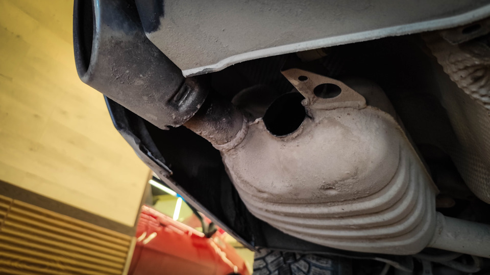

И тут читая про все эти махинации натыкаюсь на вариант отпилить 2 заглушку под насадку в банке. Якобы просто будет больше баса.
Вижу цель, не вижу препятствий как говориться. Заезжаю к знакомым парням, отрезаем эту заглушку нафиг))

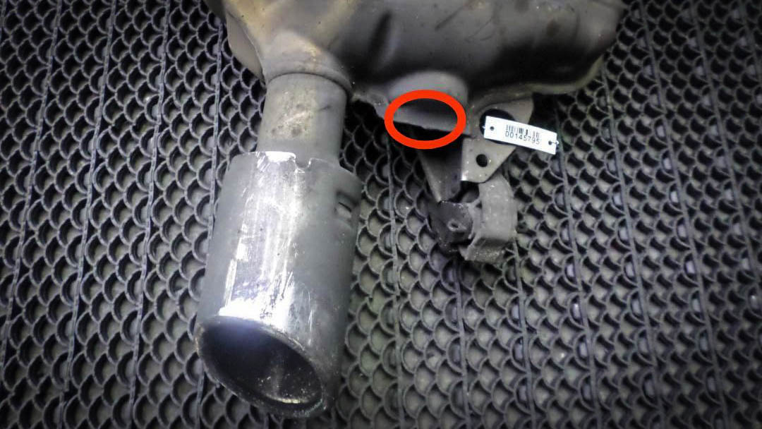

И тут я присел. Я гуглил, искал, думал что банки на всех С7 одинаковые. Ага. Только внешне. Так вот на 3л там как раз добавляется баса. А на моем пакете сока труба входящая смотрит как раз на эту заглушку, и потом обходя банку проходит через сеточки и имеем тихий выхлоп. В моем случае отпилив заглушку мы превратили глушитель в прямоток))
Завожу… Хм. Приятный бас. Газ в пол 4000 об, да ничего. Прикольно. Решаю оставить так, покататься, послушать.

И с пайпом ожидали что будет еще громче, но вышло наоборот. Возможно вваренная заслонка скорее всего укрепила банку глушители. И все резонации пропали, и стало на оборот тише. Не такой сочный пердеж.

После теста с новым отверстием в банке, нужно было просто срезать их и выводить насадки)) и экономия на заслонках, и звук хороший без проблем, и никакого псевдо-S6😅 тоже изначально хотел 4 трубы, уже даже привёз с Германии через Jussi оригинальный дифф от S6, но передумал) у нас очень много машин развелось с 4 трубами, одни М-ки и S-ки) решил лучше красивые насадки под родной S-line диффузор сделаю, будет гармоничнее😁

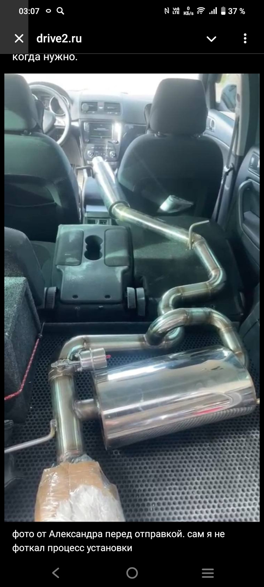

На йетике я планировал сделать из сток глушаков выхлоп с заслонкой, получается или осень громко или очень тихо., пробовал вваривать резонатор прямоточный рандомный, не то пальто, нужно систему полностью варить что бы хороший звук получился и была возможность сделать тихо.
Все верно. Лучший вариант это полноценная трасса, с заслонками и резонаторами Гельмгольца
Ну вот у меня в процессе изготовления.
В процессе понял что из стока ток шляпа получится.
