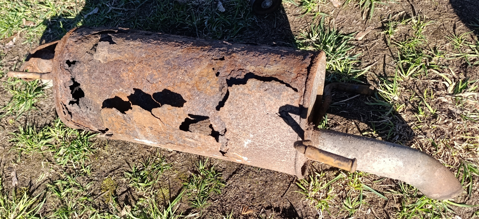

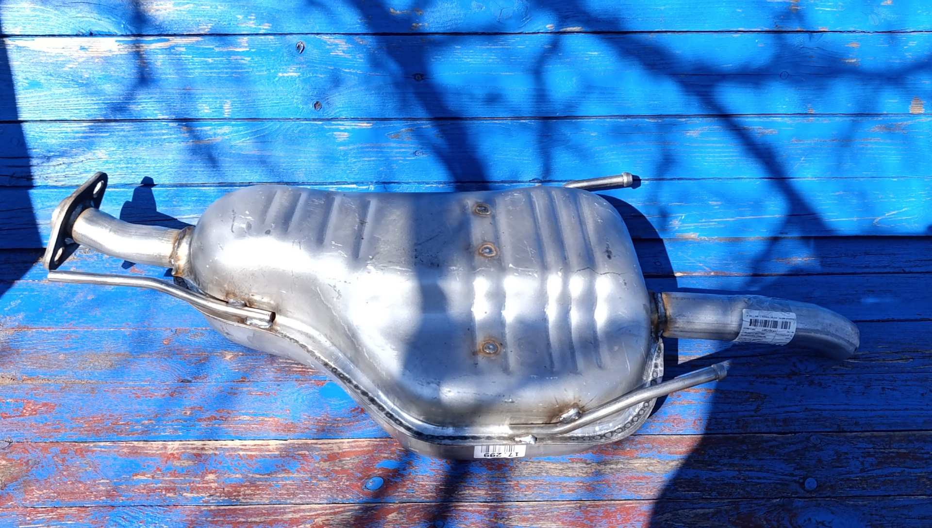

Полез менять зимние колеса на летние и обнаружил прогоревшую последнюю банку глушителя)

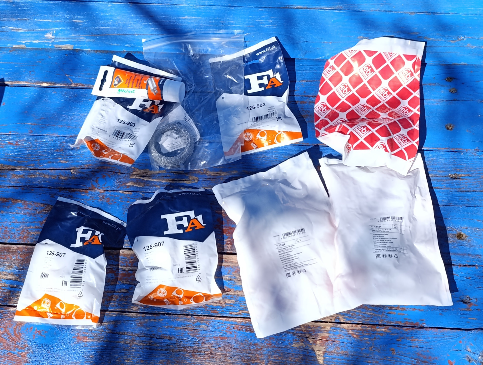

Приобрел:

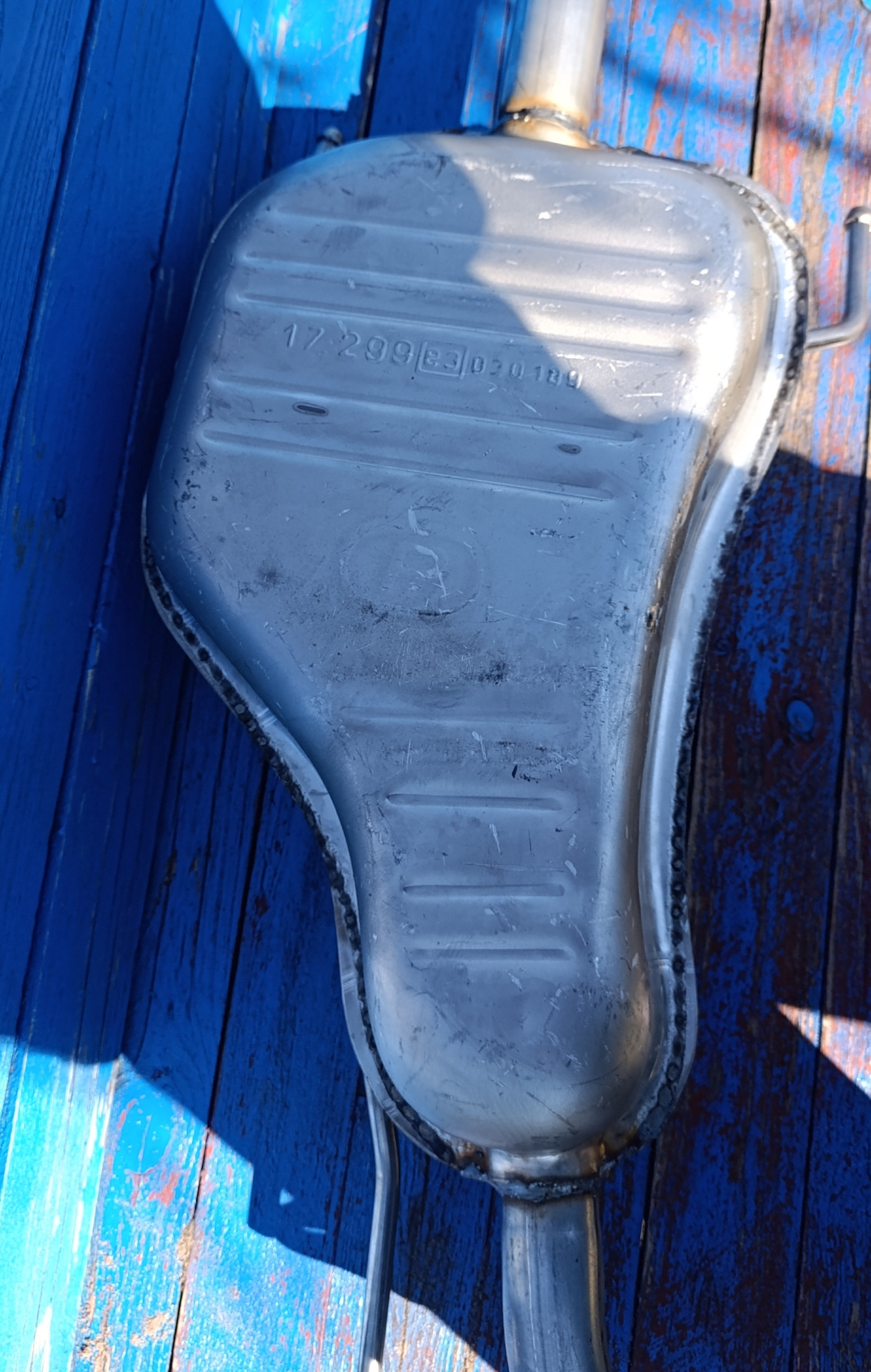

— глушитель POLMOSTROW 17.299 за 232 BYN (72$).
— болт крепления глушителя 2 шт. FA1 125-903 за 4,62 BYN (1,4$).
— пружина крепления глушителя 2 шт. FA1 125-907 за 5,36 BYN (1,2$).
— прокладка глушителя JP GROUP 1221100800 за 2.26 BYN (0.7$).
— резиновые крепления глушителя 3 шт. FEBI 17424 за 15.06 BYN (4.7$).
— герметик для глушителя FA1 981-060 за 9,41 BYN (2,9$).
Скинул старый глушак. Болты даже не пытались откручиваться, просто обломались.

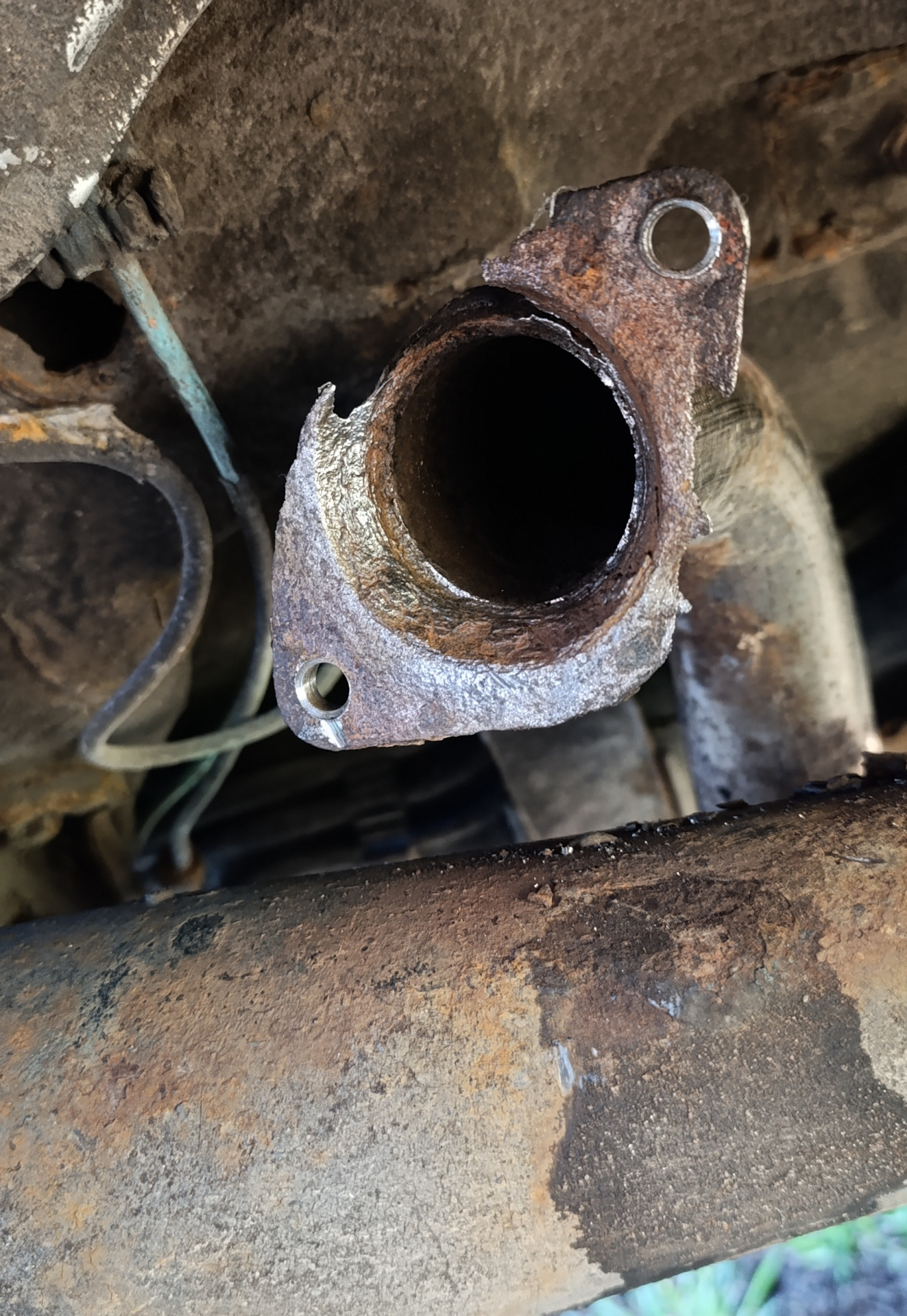

Ответная часть, к которой прикручивается последняя банка тоже не фонтан.

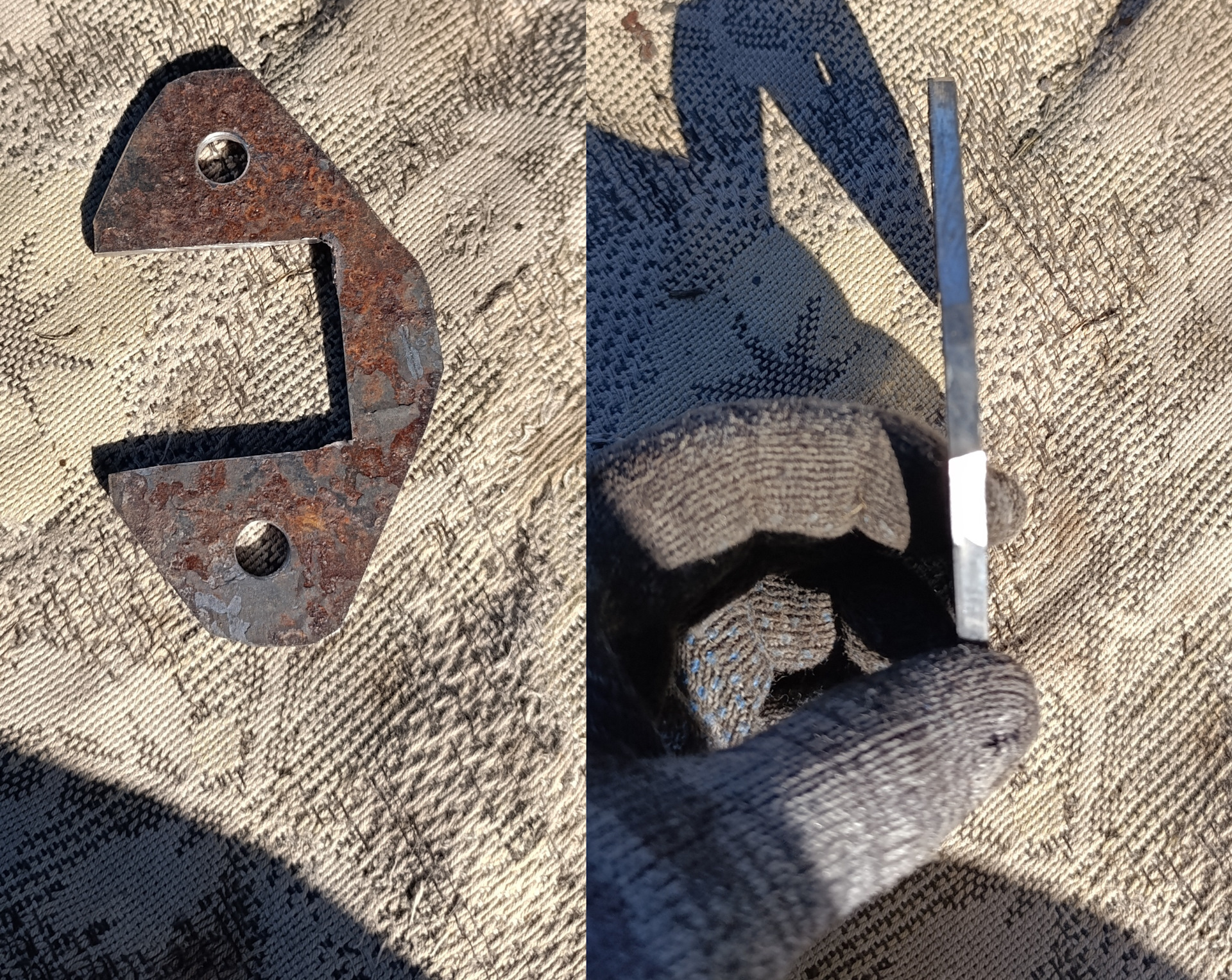

По уму этот фланец надо бы переварить, т.к. все остальные части выхлопной трубы очень даже живые, но в условиях деревни, ремонта на улице и сжатых сроков пришлось выкручиваться)
На сгнившие уши фланца надежды нет, поэтому из куска железа 5мм вырезал вот такую пластину.
Новые болты FA1 125-903 в таком варианте не пригодились, использовал обычные болты 8ку подлиннее, с обратной стороны зафиксировал гайками.
Фото как все установлено на машине в спешке не сделал, но все стало четко. Обильно замазал все герметиком, не сечет)

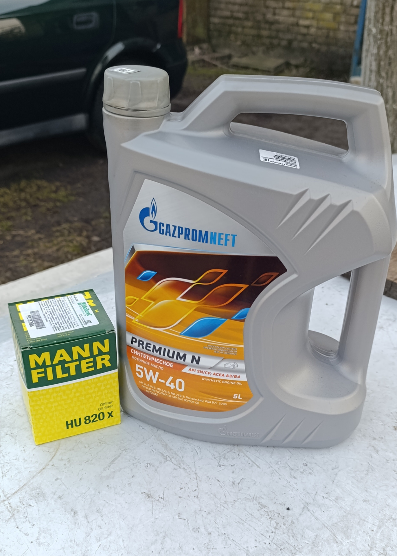

Ну и очередная замена масла.
— масло Gazpromneft Premium N 5W-40 из старых запасов.
— фильтр MANN-FILTER HU 820 X за 24,23 BYN (7,5$).

Приветствую мужчина ! Подскажи диаметр трубы на банке 17299, очень нужно ! Хочу на 1.8 бензин установить его, уже заказал, вот не знаю, отказаться пока не доставили, или мне тоже подойдёт ?

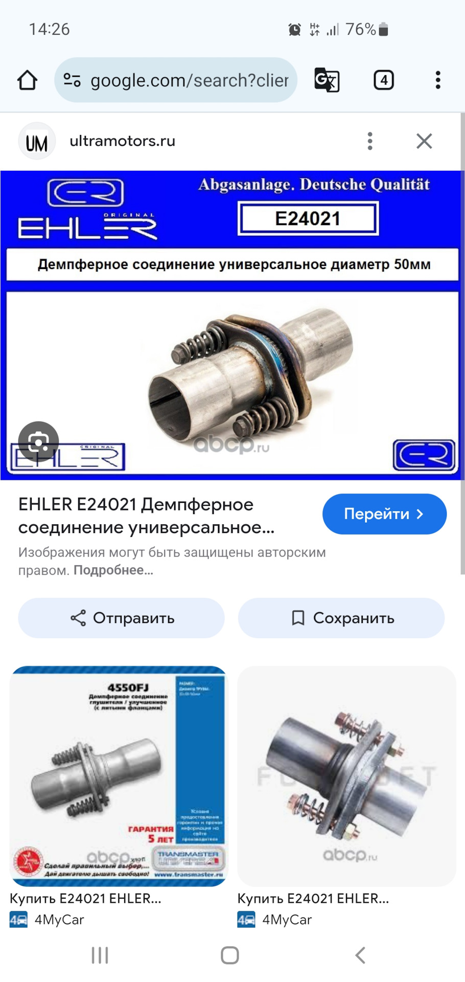

Покупал себе такую рем вставку но ещё не поставил. EHLER E24021 все как в оригинале.
Отверстия просверлить нужно в нижних точках банки. Там постоянно конденсат скапливается.
Я сверлю дырку в самоваре, снизу. Что бы вода не скапливалась. Пару литров выливается обычно))
На моей задняя банка 2 раза подваривалась.
Вся выхлопной уже 8 лет служит (брал тоже Polmostrov).
Раз в 3 года очищаю ржу и крашу термостойкой краской!
А соединение свое менял (в озон "фланец глушителя" под разные автомобили разные фланцы. Выбирайте по диаметру трубы)
