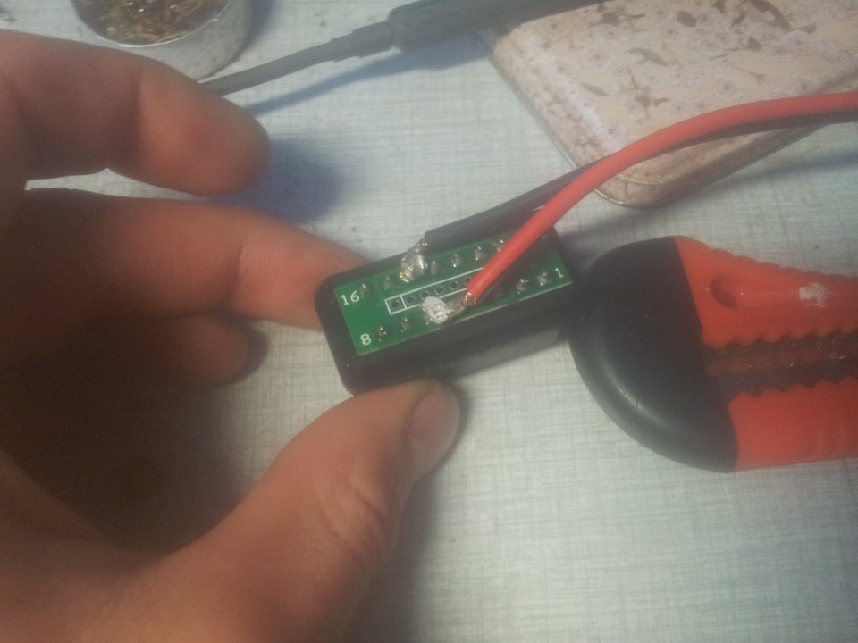

Наконец дошли руки до подключения, так как материалы уже лежали не первый месяц (разъем ODB заказывал: ru.aliexpress.com/item/16…9.html?recommendVersion=1; колодки ИСО: ru.aliexpress.com/item/Au…-Players/32287962805.html; провод акустический 2*1,5).
Провод чет погорячился и купил слишком толстый.
Опыт паянья не большой, поэтому качество страдает.

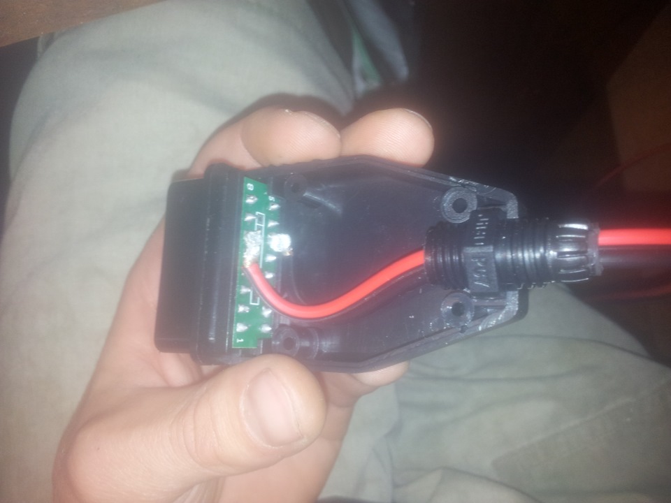

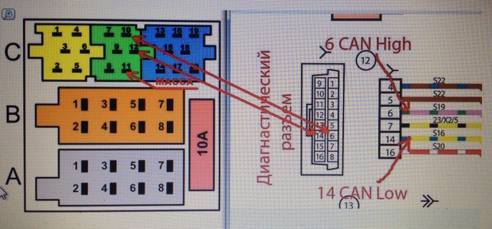

Пользовался вот этой схемой.

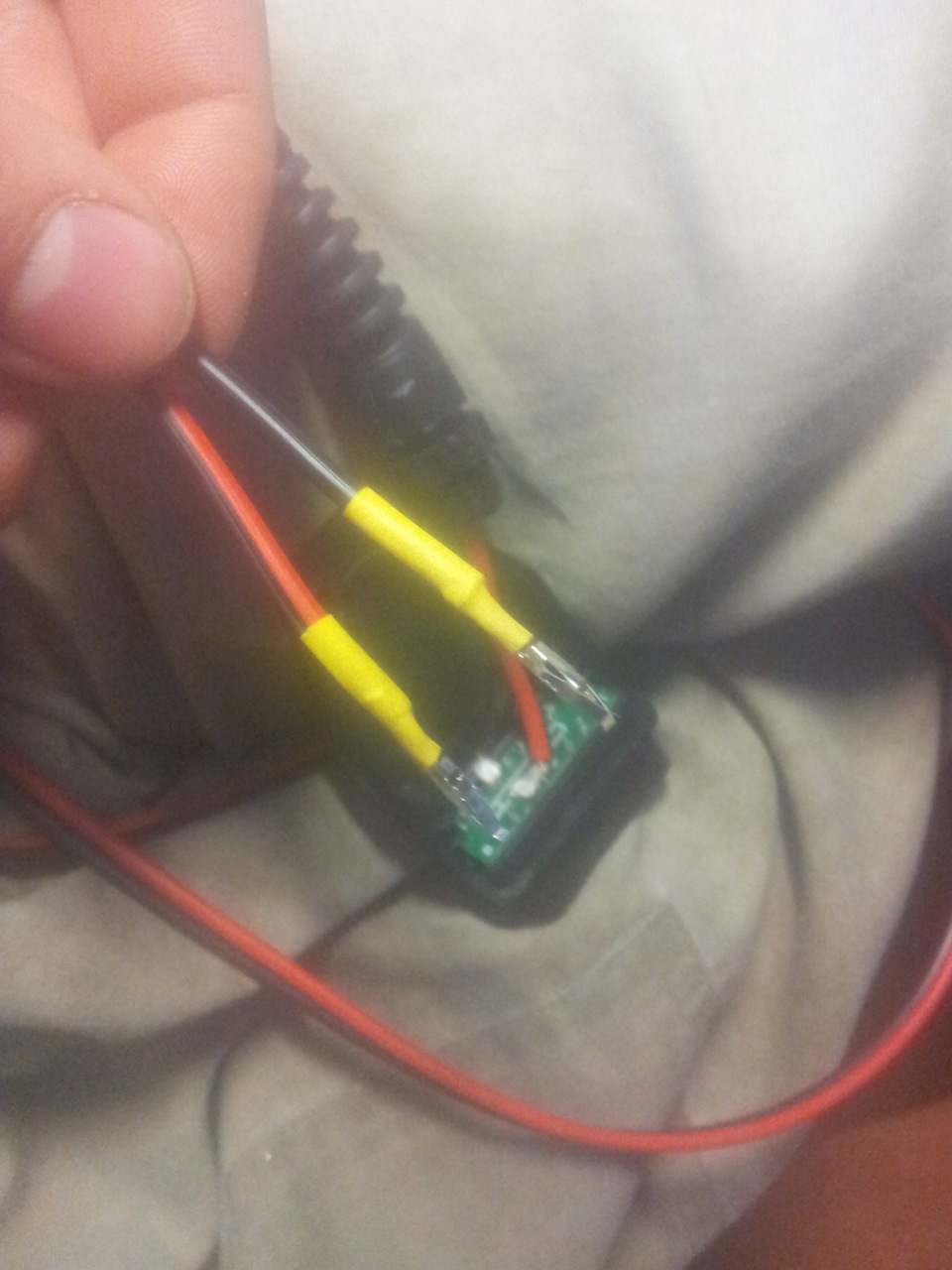

Очистил провода — залудил провода и припаял к разъему к 6 и 14 контакту, остальные контакты не вынимал.

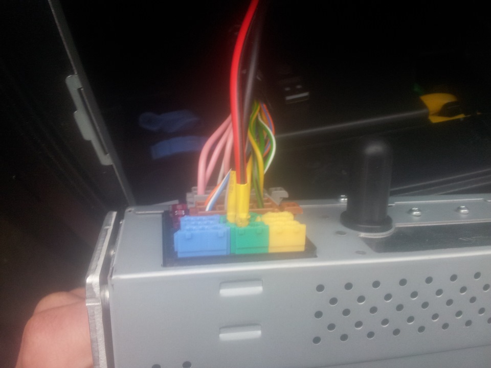

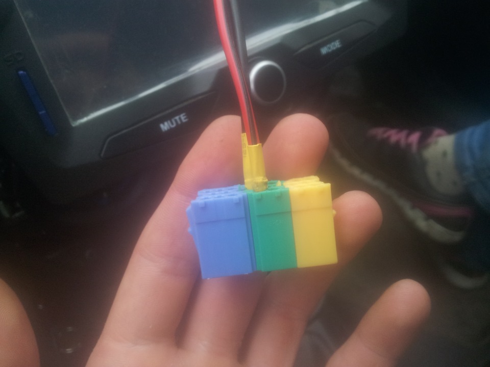

С обратной стороны к зеленой ИСО колодки провода просто обжал к коннекторам и добавил термоусадки.

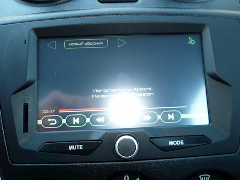

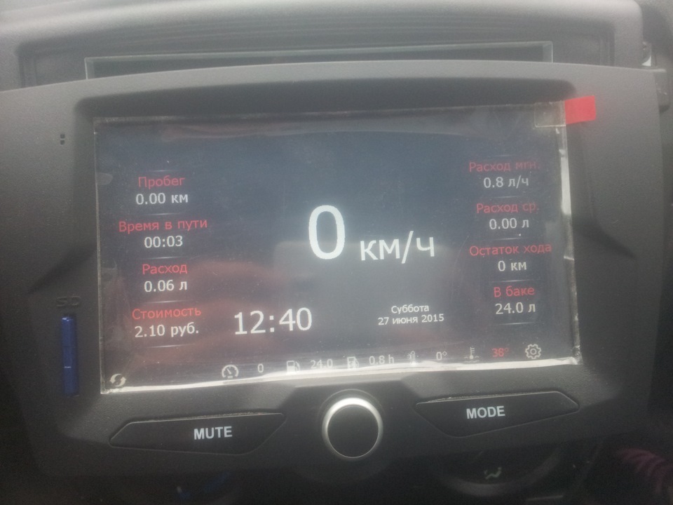

Дальше подключал к магнитоле и все сразу заработал, одна зеленая исо колодка не держится, поэтому поставил все сразу.
Итог работы:

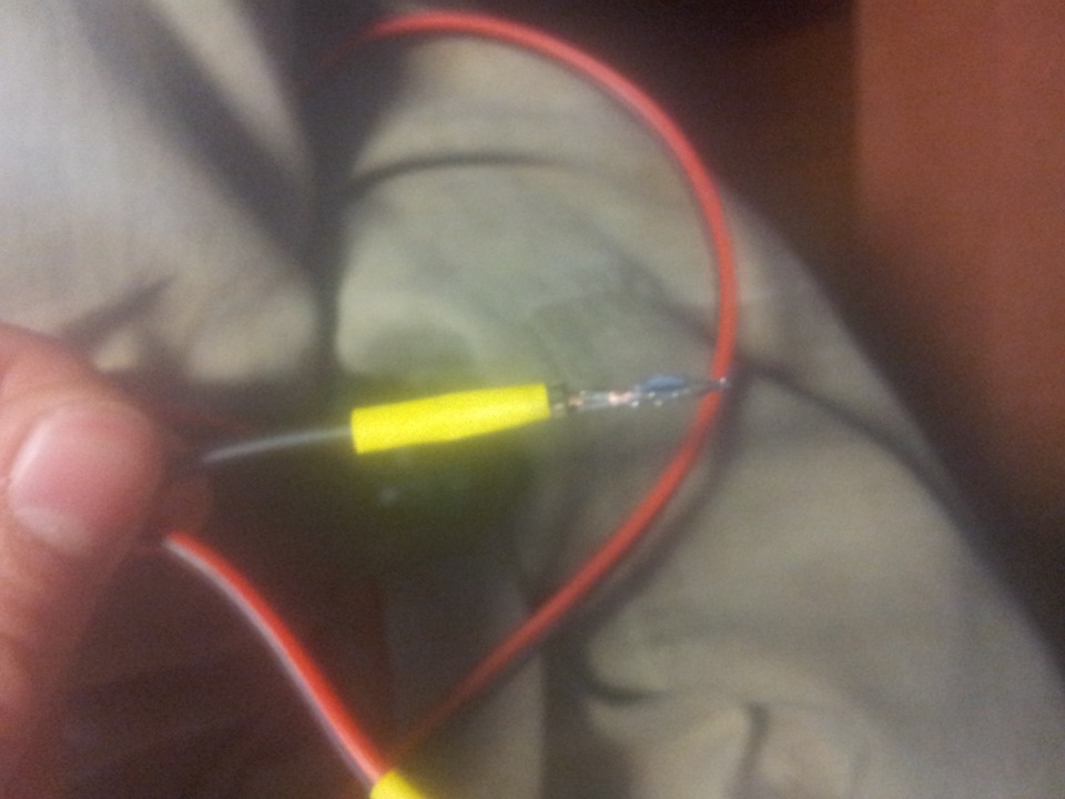

Привет подскажи пожалуйста откуда коннекторы взял?
Привет, это коннекторы в компе. К жесткому диску, к примеру.
От блока питания, во!
Спасибо, надо поискать))
