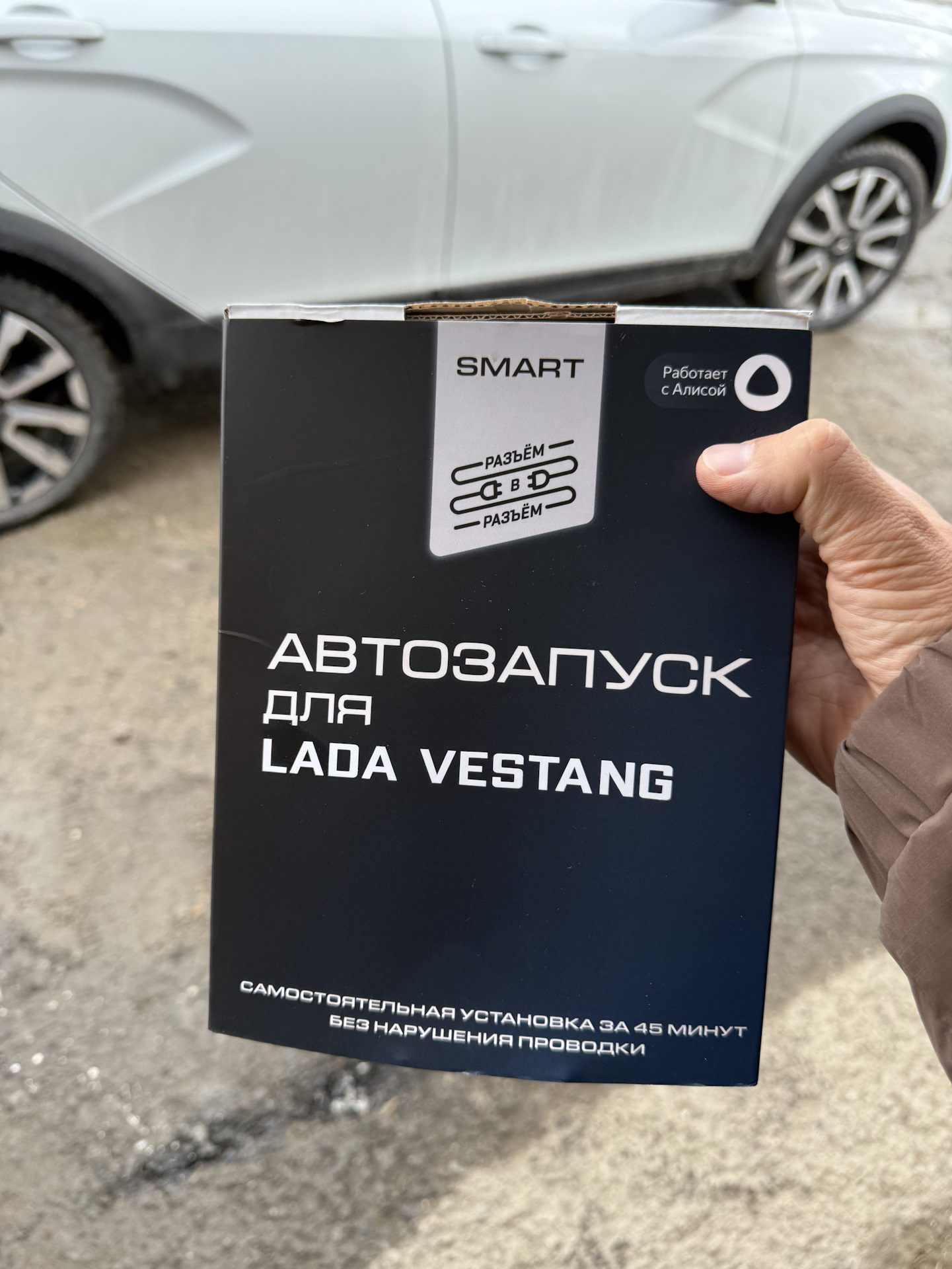

И тут попалась реклама ребят «Разъём в Разъём», которые делают RvR Smart Terminal для нашей машины. Огромный плюс в том, что установка занимает не более получаса, без врезки в проводку — терминал подключается через переходники в разъем блока BCM.

Почитал отзывы, пообщался с поддержкой (тут большой респект — оперативно отвечают на вопросы и реагируют на ошибки) и заказал. Стоимость примерно такая же, как у Starline или Pandora, но здесь не нужно платить за установку.
Отправили быстро, так что уже через неделю приехал в гараж к отцу и взялся за установку.
На YouTube есть подробная инструкция, поэтому фото и видео не делал. Но если кратко, то установка сводится к снятию бардачка, блока BCM, вытаскиванию из него фишек с проводами и подключению фишек от терминала. Справился за 30 минут — мне кажется, даже ребенок осилит. Из инструментов понадобились: головка на 8, плоская отвертка и бита Torx. Можно было поставить сирену, но я не стал заморачиваться.

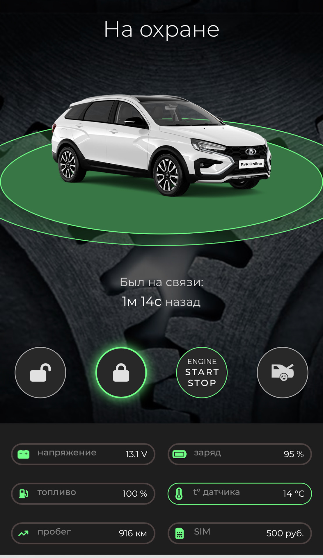

По итогу все заявленные функции работают: родным ключом машина заводится и глушится, с приложения заводится. Но лично для меня киллер-фича — запуск через Алису. Выхожу из дома, говорю:
— Алиса, заведи машину.
И пока спускаюсь, двигатель уже прогрет, обогрев стекла работает, остается только сесть в теплый салон и поехать.
